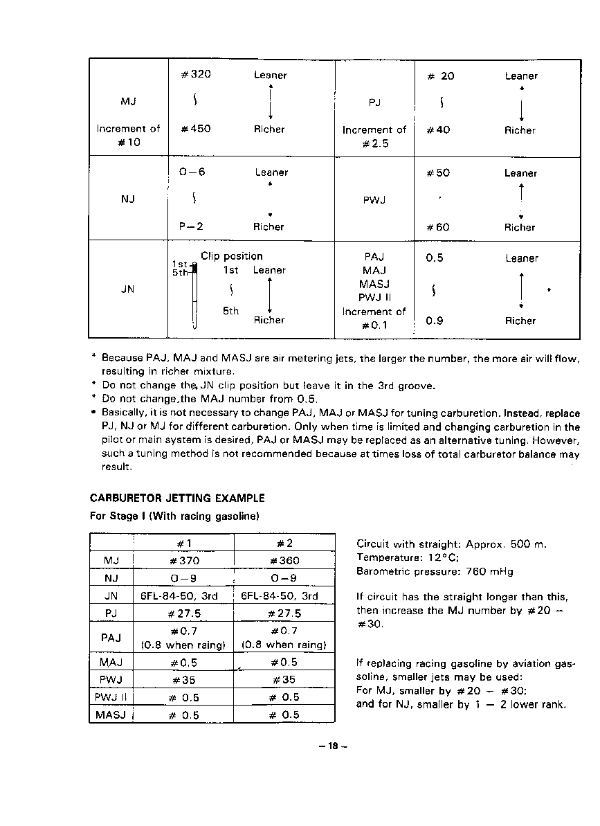

  • Näherungen, Erfahrungsbeispiele und Anekdoten bringen mich dem Verständnis nicht näher.
    Eine technische Klarstellung bzw. Erklärung würden mir da schon eher helfen.
    Hier ist der Auszug aus dem KIT-Manual!
    größer = fetter / oder?
  • Ja,
    das steht so in dem Kit Manual. Das machts nicht zwangsläufig richtig. Zumal eben alle andere Literatur das Gegenteil behauptet. Genauso wie meine eigenen Erfahrungen und Beobachtungen.
    Gruß J-C

    Ääähhh... wot?
    Im Kit-Manual stehts doch genau andersrum (also meiner Meinung nach auch falsch) drin.
    Dort steht MAJ 0.5 leaner - 0.9 richer
    :nuts:
