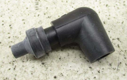

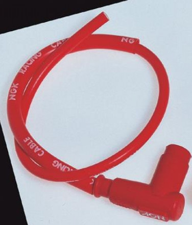

    Original von Henning #17
    :confused_face: wollte gestern den Motor nach Einbau neu verkabeln, die NGK Stecker sind länger als original. Passt das bei gradem Kerzensitz mit Standardkerzen?
    Bei geraden Kerzensitz immer die kurzen Kerzen verwenden :teacher:
  • Sagt wer? Die langen funktionieren auch problemlos. Zumindest im japanischen Originalfabrikat. Was die Nordafrikaner da wieder draus gemacht haben, kann ich nicht sagen :D
  • Gerader Kerzensitz + normal lange Kerzen = Vorderrad gegt hart an, selbst mit den Kurzen kerzen kommts zu ner leichten Berührung, die Gabel biegt sich beim bremsen gut 2cm nach hinten :teacher:
