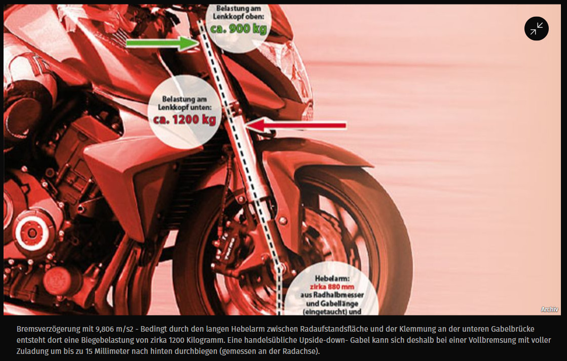

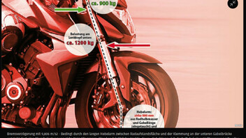

    die Gabel biegt sich beim bremsen gut 2cm nach hinten :teacher:
    Das sollte hier nicht der Fall sein, da verbiegt sich nichts, aber eintauchen tut Sie natürlich:
    Original von Henning #17
    Doch auch da verbiegt sich die Gabel, die 2cm sind ein Richtwert :teacher:
    Bei modernen USD Gabeln, je nach Hebelarm, max. 15mm :teacher:

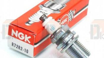

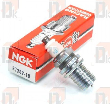

    Welche kurze Kerze ersetzt die BR9ECM / BR10ECM, falls das beim bremsen zu eng wird am Kerzenstecker?
    Die ecm ist schon kürzer :teacher:
