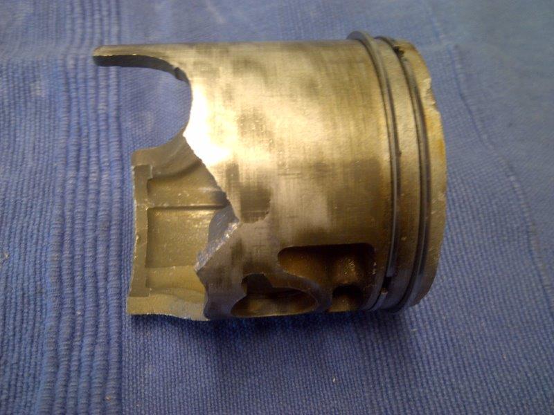

Naja mit 80km/h über ne Rennstecken pflügen und sich wundern wenn die Leute dich dann auslachen ![]()

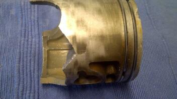

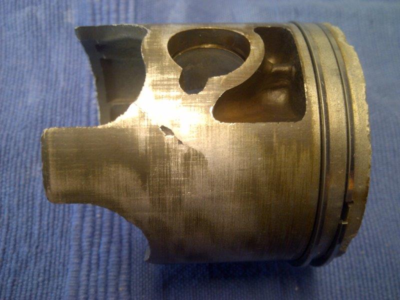

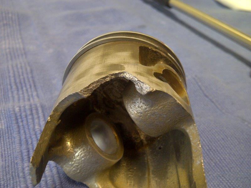

Spaß beiseite habe da eine Vermutung woran es gelegen hat.
Tippe auf denn Vergaser der über Nacht wohl Benzin in denn Motor gelassen hat. (Schwimmerkammer auf der falschen Seite deshalb möglich) Bei denn letzten 2 Ausfahrten war mir aufgefallen das sie stark qualmt beim anmachen.Jetzt im Nachhinein würde das sinn machen . (Druckschaden) . Wollte ja an dem Tag denn Vergaser überprüfen wo ich denn Schaden gesehen habe.

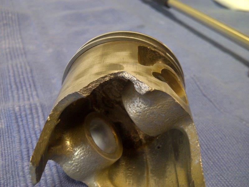

Folgeschäden bei Kolbenhemdbruch
Redest du vom Verbrauch oder vom Kolbenwechselintervall?
Für mich macht das keinen Sinn. Dann bricht der Kolben doch nicht auf der Unterseite auseinander. Wenn das Kurbelgehäuse zu 100% voll wäre würde der Apparat nicht mehr laufen -

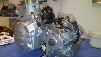

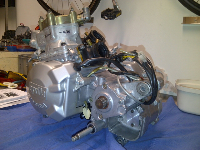

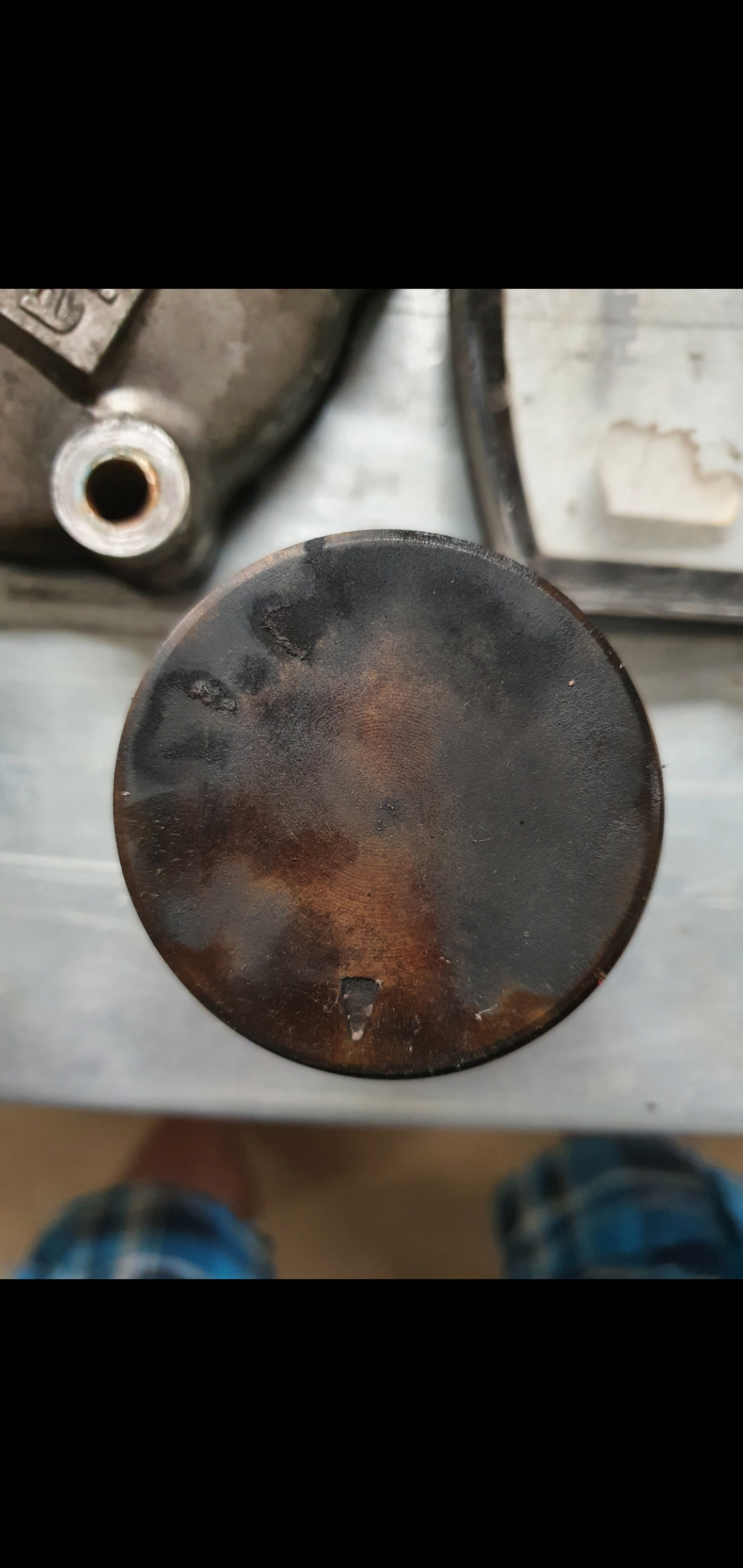

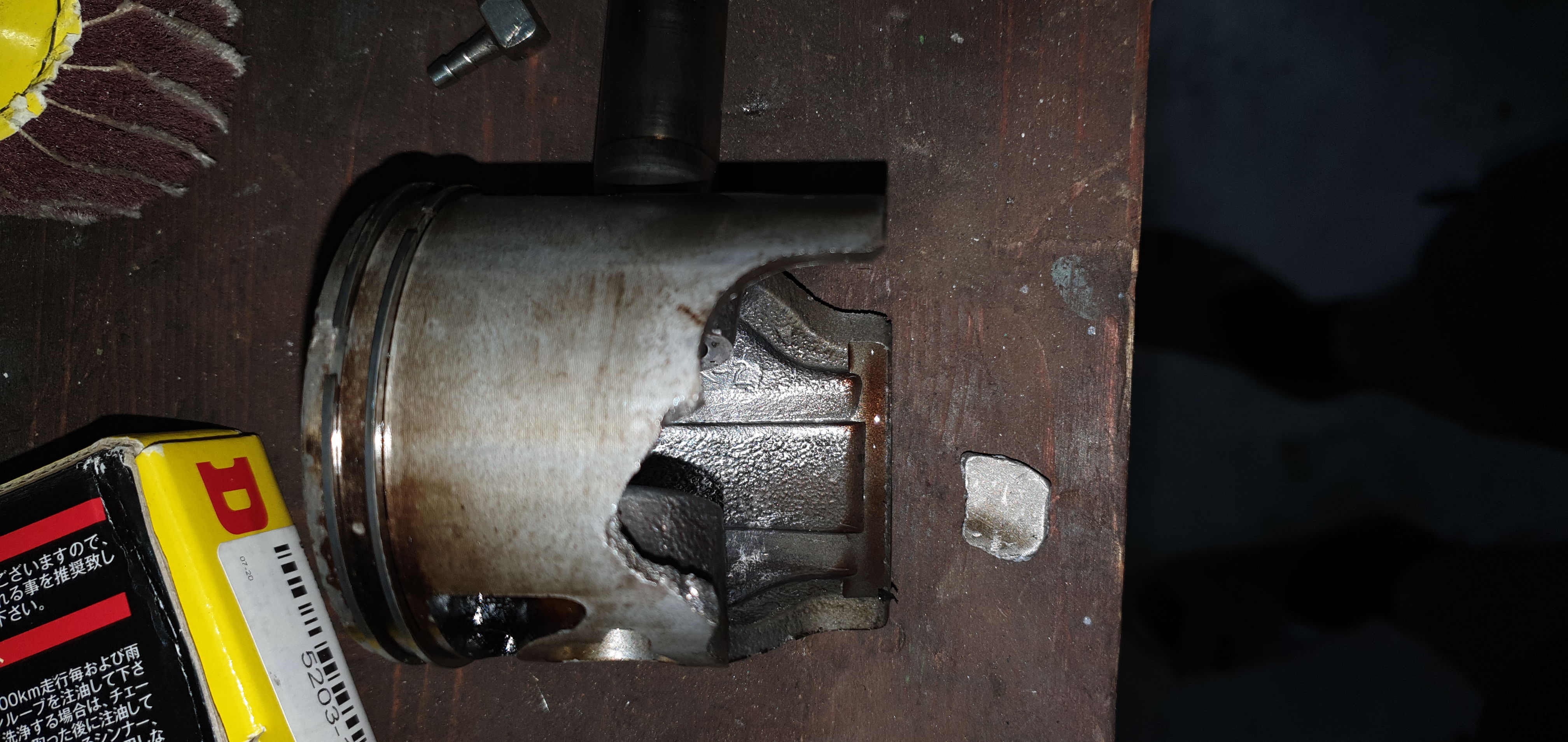

So Motor ist draußen. Leider sieht der andere Zylinder nicht besser aus.
Ich frag mich wie Powertom damals die 50000km mit dem ersten Satz geschafft hat :D. Man munkelt, dass die Kolben vor lauter Kohle zu Diamanten gepresst wurden
