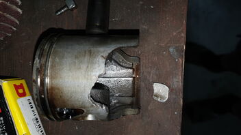

Serienkolben?
Mitaka?
Vertex?.
Folgeschäden bei Kolbenhemdbruch
Serienkolben
Firma leider nicht mehr bekannt hatte sie damals beim Fiedler geholt ist aber auch schon ca 8 Jahre her . Laufleistung ca 6000km keine Rennstrecke. Wenn ich ihn draußen habe mache ich mal ein Bild. Naja damit hat sich das Fahren für dieses Jahr erledigt :ooops: -

Da issa ja der kleeennnee
Zylinder hat sich die Beschichtung gelöst
Naja rest vom Kolben ist nicht auffindbar :roll:
