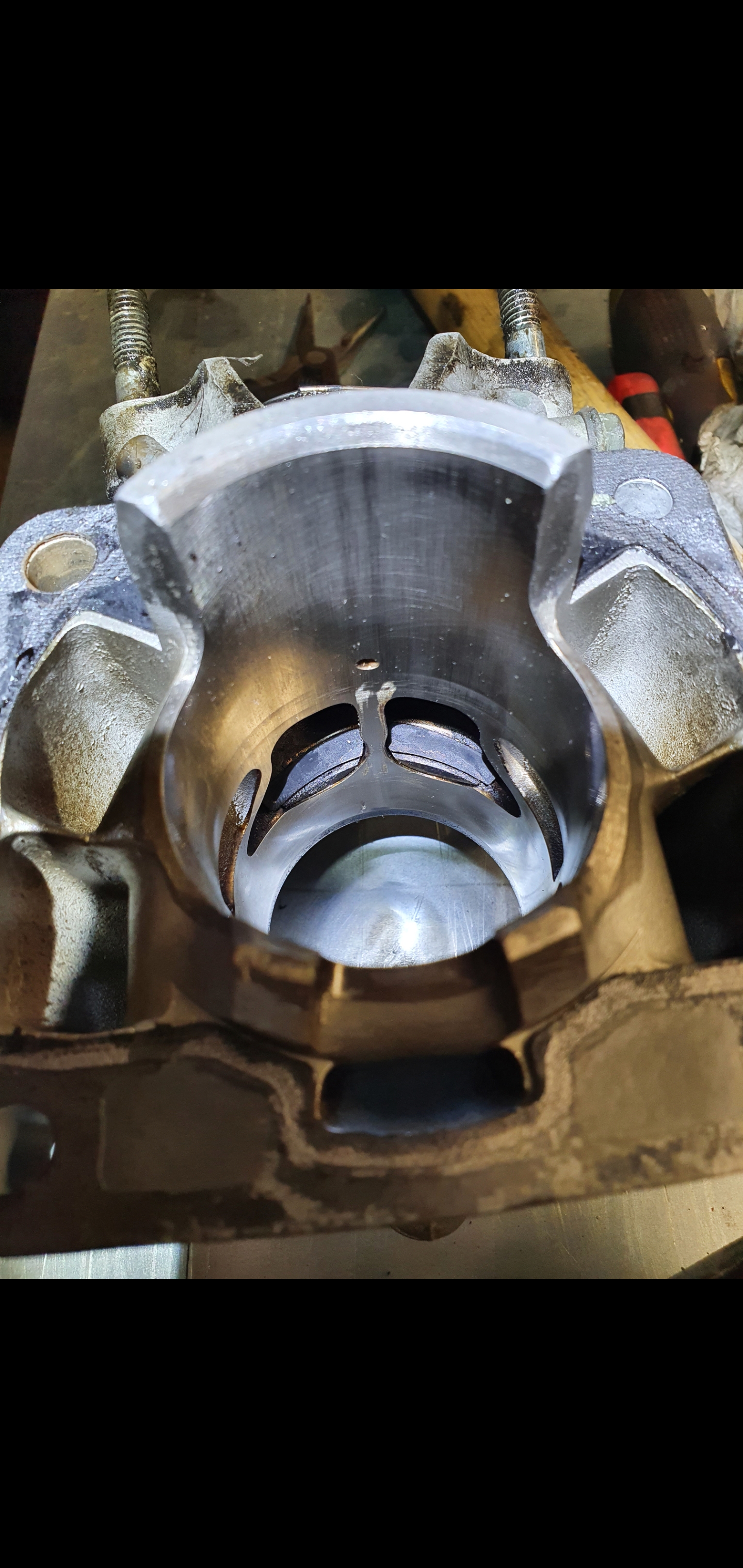

    Spaß beiseite habe da eine Vermutung woran es gelegen hat.
    Tippe auf denn Vergaser der über Nacht wohl Benzin in denn Motor gelassen hat. (Schwimmerkammer auf der falschen Seite deshalb möglich) Bei denn letzten 2 Ausfahrten war mir aufgefallen das sie stark qualmt beim anmachen.Jetzt im Nachhinein würde das sinn machen . (Druckschaden) . Wollte ja an dem Tag denn Vergaser überprüfen wo ich denn Schaden gesehen habe.
    Für mich macht das keinen Sinn. Dann bricht der Kolben doch nicht auf der Unterseite auseinander. Wenn das Kurbelgehäuse zu 100% voll wäre würde der Apparat nicht mehr laufen
