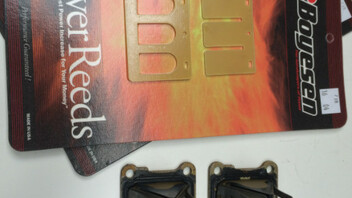

  • Moin mal altes thema auffrischen .
    Wo bezieht ihr Originale Membrane oder gibt es gute Alternativen zu denn Originalen (von anderen Modellen die eventuell passen )?brauche leider neue da bei mir 2 beschädigt sind. Würde gerne alle erneuern . Gruss Dirk

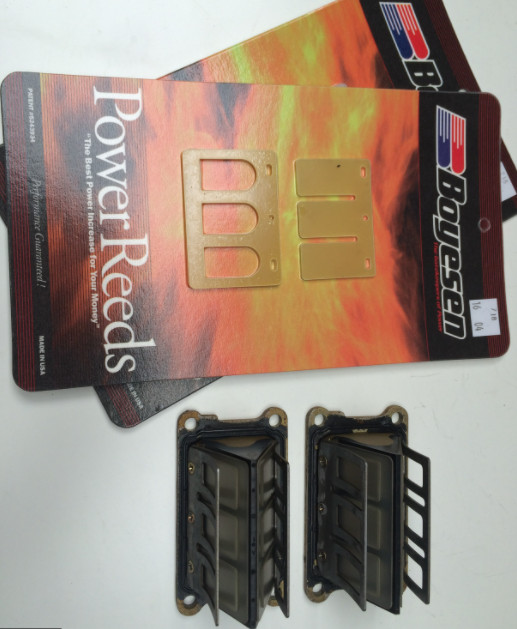

  • Ich hab Wunder-Spezialmembranen vom Guru aus Italien drin. Mopped fährt gut, gefühlt aber auch nicht erwähnenswert anders als mit den Serienteilen davor. Ich meine ich hätte eine Spur magerer bedüsen müssen.
    Ergo: Serie und gut ist :daumenhoch
    Gruß J-C

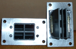

    wundere mich gerade, dass noch niemand mit diesen "Wunderteilen" um die Ecke gekommen ist:
    Ich frage mich bei den Dingern immer ob es nicht zielführend wäre die Stege aus dem Membranträger zu entfernen? Ansonsten bringt die Konstruktion doch nix (?)
    Gruß J-C
    Original von JCN
    Gruß J-C
    Wenn es die sind die ich meine lautet die Antwort definitv "ja": du musst magerer bedüsen, midestens zwei stufen runter.
    Das was die Membranen die ich miene am besten tun ist das Drehmoment anzuheben udn das "Loch" um die 8000rpm zu füllen. Ich hab damals ein back-to-back test am Prüfstand gemacht, am selben Tag, selbe Maschine, innerhalb von 2 Stunden zwischen orginal-Membranen, Boyesen dual stage und diesen italienischen Membranen.
    Winner, auch mit orginalbedüsung waren die italienischen. Danach zwei Stufen runter mit den HDs und nochmal was gewonnen.
    Leider gibt es die nicht mehr zu haben denn der Guru, mein Mentor, ist vor einigen Jahren verstorben.
    Es gibt aber ein anderer Spezi von mir der die Sachen am Prüfstand und in den Rennen weiterentwickelt hat. :ichsagnix:
