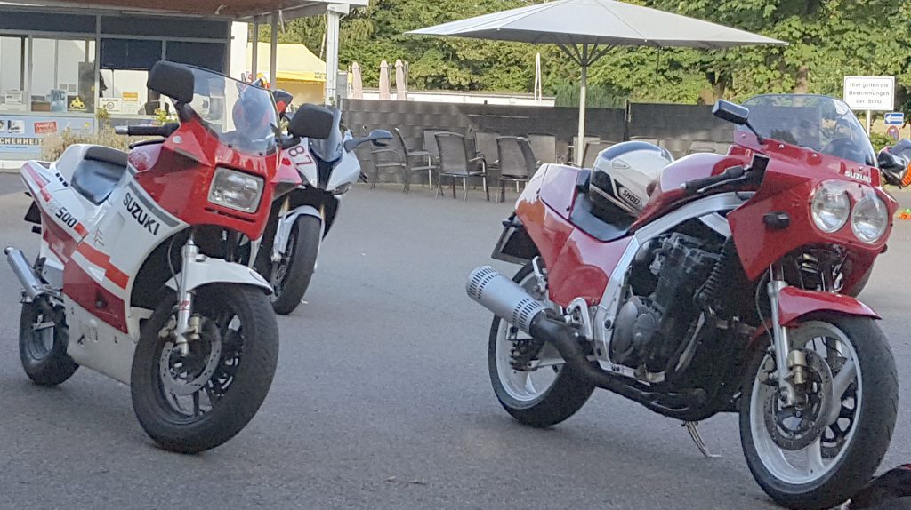

    ...die gamma steht hinten zu tief.
    Ja, genau so ist es! :thumbs_up_medium_light_skin_tone:
    Auf den "Standbildern", also auf dem Seitenständer ist das noch nicht mal so ersichtlich.
    Aber wenn Dirk sein Moped schon nur auf die eigenen Beine stellt, sackt sie extrem weit runter. Mit Fahrer noch mal ein gutes Stück. Der Negativfederweg mit Fahrer ist aber fast ok, das Problem ist der erste Negativfederweg. Das heißt: Federrate könnte vielleicht passen, es liegt hauptsächlich an der Vorspannung. In Verbindung mit der nicht mehr gut funktionierenden Dämpfung, darf man dann kein tolles Fahrverhalten erwarten.
