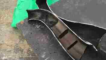

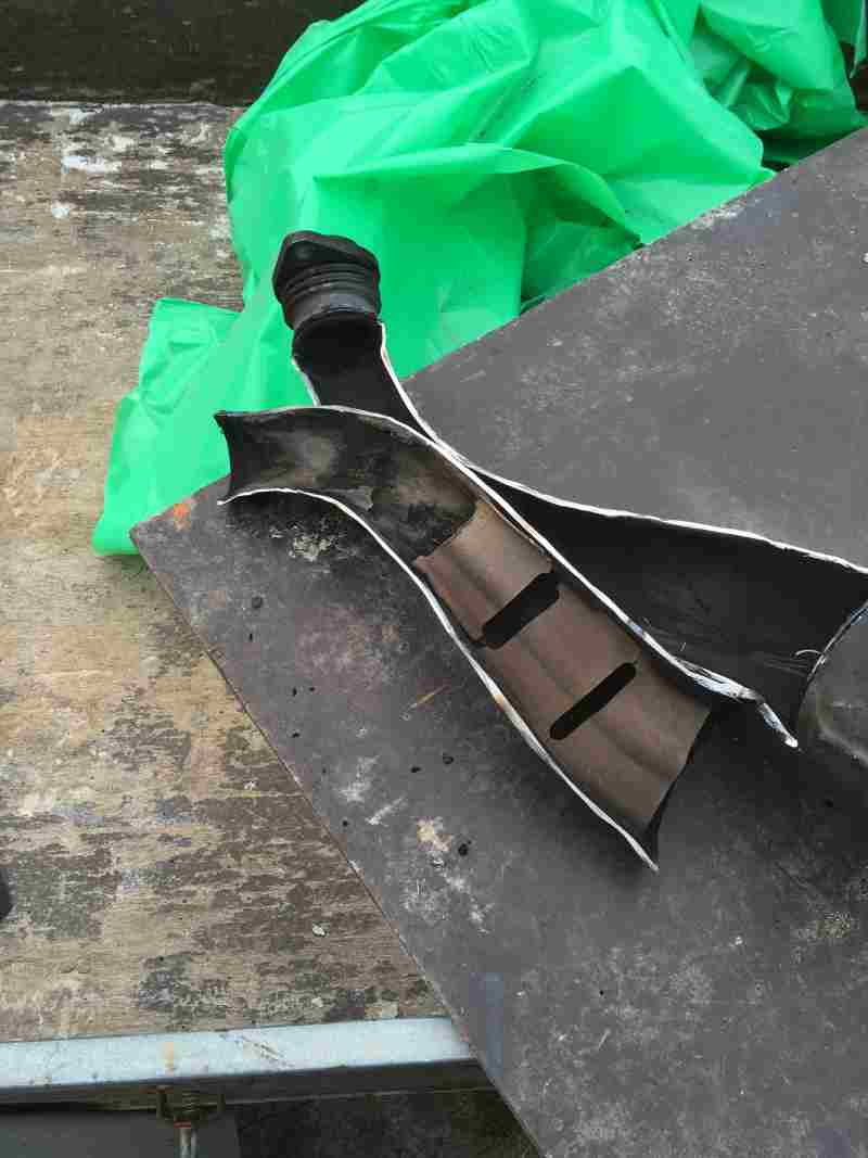

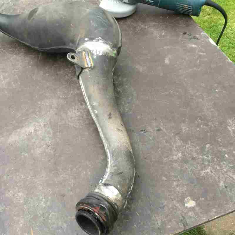

Ist schon ein größeres Blech. Die lösen sich auch schon mal, hab ich Bilder von. Auch wie man die ausbaut.Der Ausbau ist ganz easy. Einfach durch ne Jolly ersetzen.

Ich habe schon mehrere Anlagen aufgeschnitten bzw. auch die Endschalldämpfer. Es gibt bei der RGV zwei verschiedene Arten Kat. Die erste Version mit den gelochten Blechen ist echt Kacke und nimmt auch viel Leistung. Die andere sind Längsbleche die wohl tatsächlich eher als Alibi scheinen denn viele Kat-Mopeten haben auch Serie mehr als 56 PS. Wenn man sie offen haben möchte sollte man auf jeden Fall auch die Dämpfer aufbohren denn erst danach habe ich den gewünschten Effekt gehabt !!!

Am Flansch hatten sich die Bleche gelöst.
