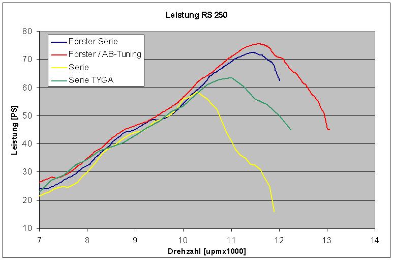

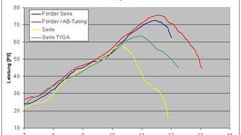

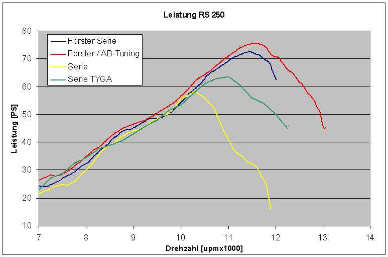

Tuning Originalauspuff
Guggst Du
Hi!
Diagramm kenne ich und mit ein Grund für meine Tyga-Allergie :D Aber wieso wird da immer von "Jolly-Kopie" geredet?
