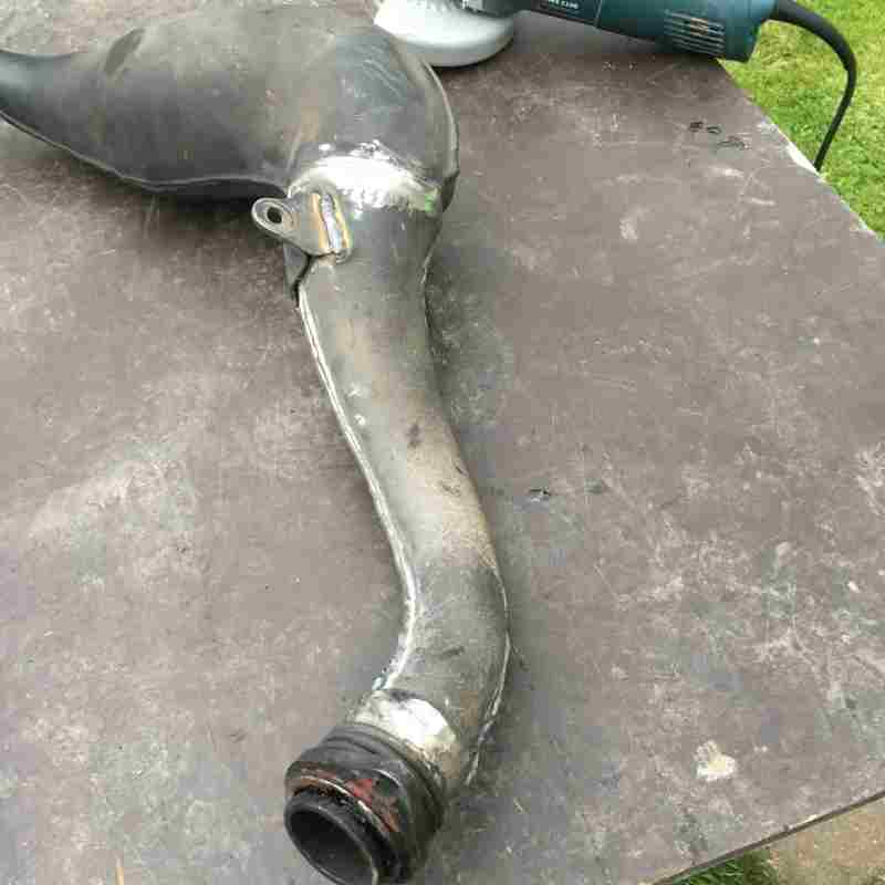

  • Haben die katlosen RS Birnen auch Bleche?
    Eine Birne klappert bei mir auch!
    Original von Klein Hacker
    Ist schon ein größeres Blech. Die lösen sich auch schon mal, hab ich Bilder von. Auch wie man die ausbaut.
    Der Ausbau ist ganz easy. Einfach durch ne Jolly ersetzen.
    Original von Tante Käthe
    Katlos? RGV? Verwechselst du da was mit der Aprülia? Die RGV hat doch
    gar kein KAT-problem. Da ist nur so ein kleines Alibiblech im Krümmer....

  • Das war auch der Grund weshalb ich meiner ne italienische Serienanlage gegönnt habe. Ich finde die zieht im kompletten Band etwas besser, dreht aber tendenziell nicht mehr. Was logisch wäre da das Katblech die Anlage vorne etwas heißer macht (und damit kürzer). Ist jedenfalls angenehmer zu fahren, ne Arrow is aber nochmal was anderes.
    Übrigens sind die italienischen ESD bis auf nicht umgebördelte Enden 100% gleich, die brauchst nicht unbedingt.

  • Ich habe schon mehrere Anlagen aufgeschnitten bzw. auch die Endschalldämpfer. Es gibt bei der RGV zwei verschiedene Arten Kat. Die erste Version mit den gelochten Blechen ist echt Kacke und nimmt auch viel Leistung. Die andere sind Längsbleche die wohl tatsächlich eher als Alibi scheinen denn viele Kat-Mopeten haben auch Serie mehr als 56 PS. Wenn man sie offen haben möchte sollte man auf jeden Fall auch die Dämpfer aufbohren denn erst danach habe ich den gewünschten Effekt gehabt !!!
    Ich fahre eine originale Anlage ohne Kat denn die geschweißten sitzen oft stramm und sind verzogen . . reißt es einem ständig am Krümmer.
    Dirk melde dich wenn du was brauchst. Die rechte Birne habe ich noch ohne Kat rumliegen. Die sitzt einwandfrei.
