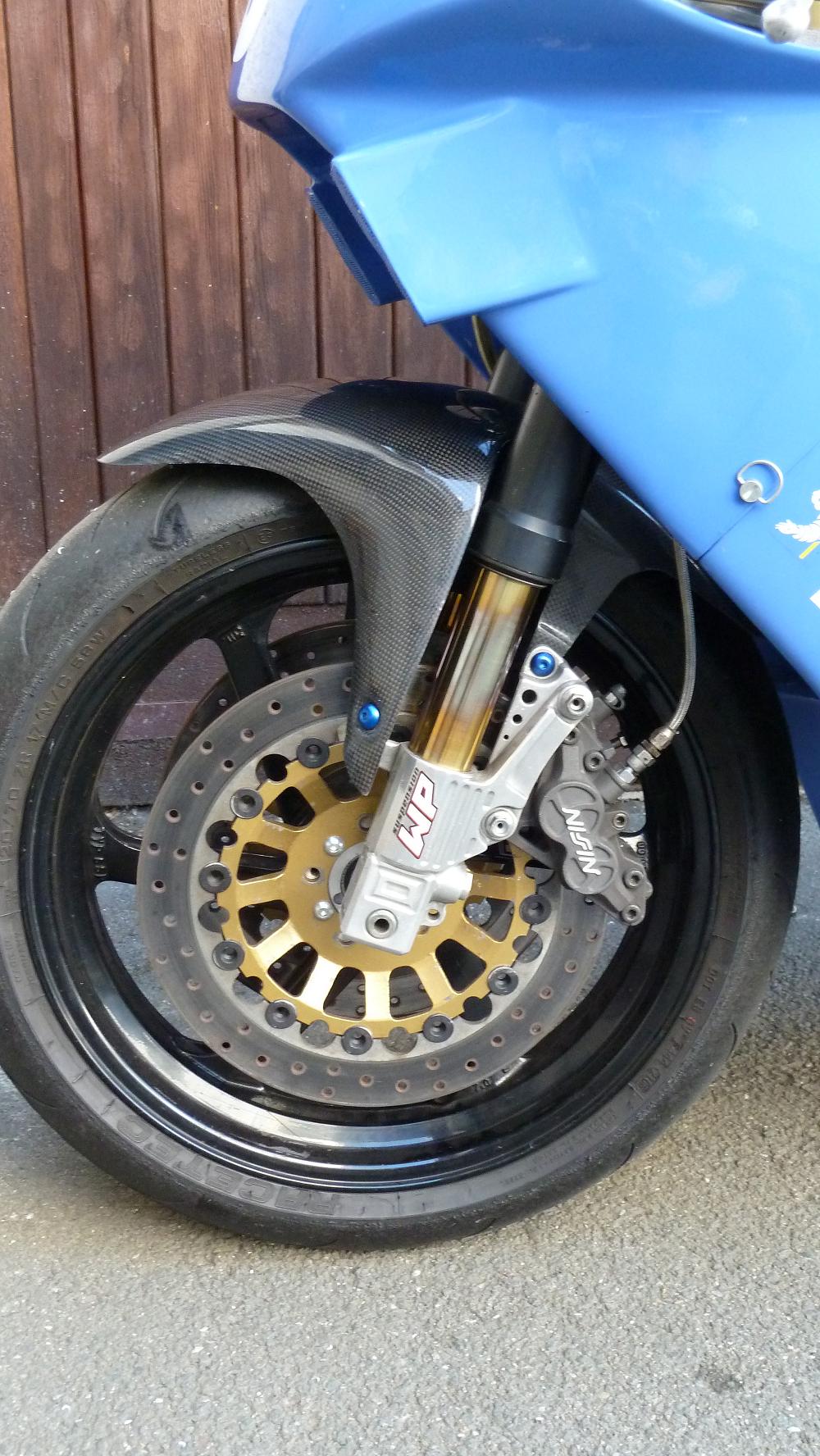

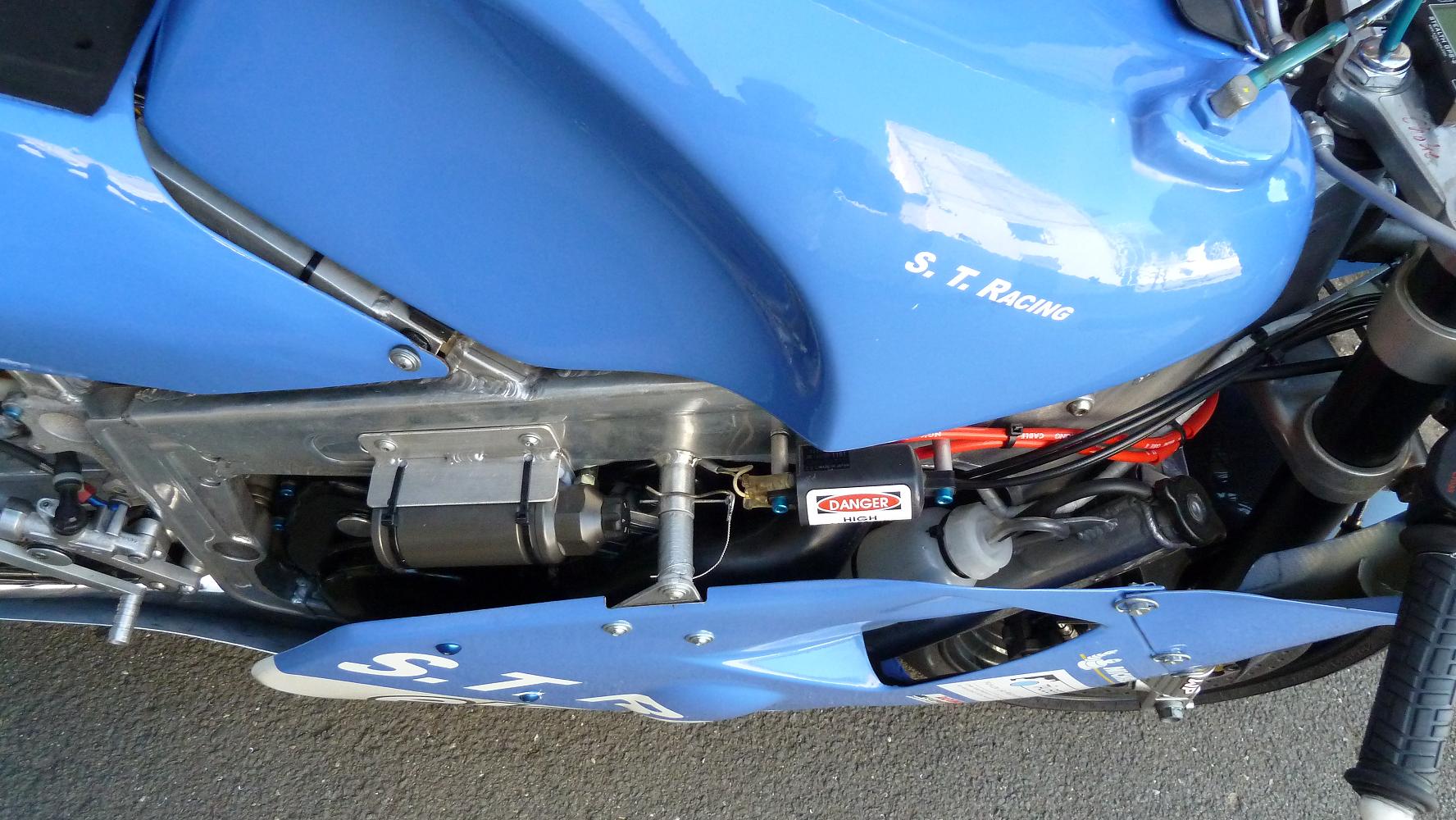

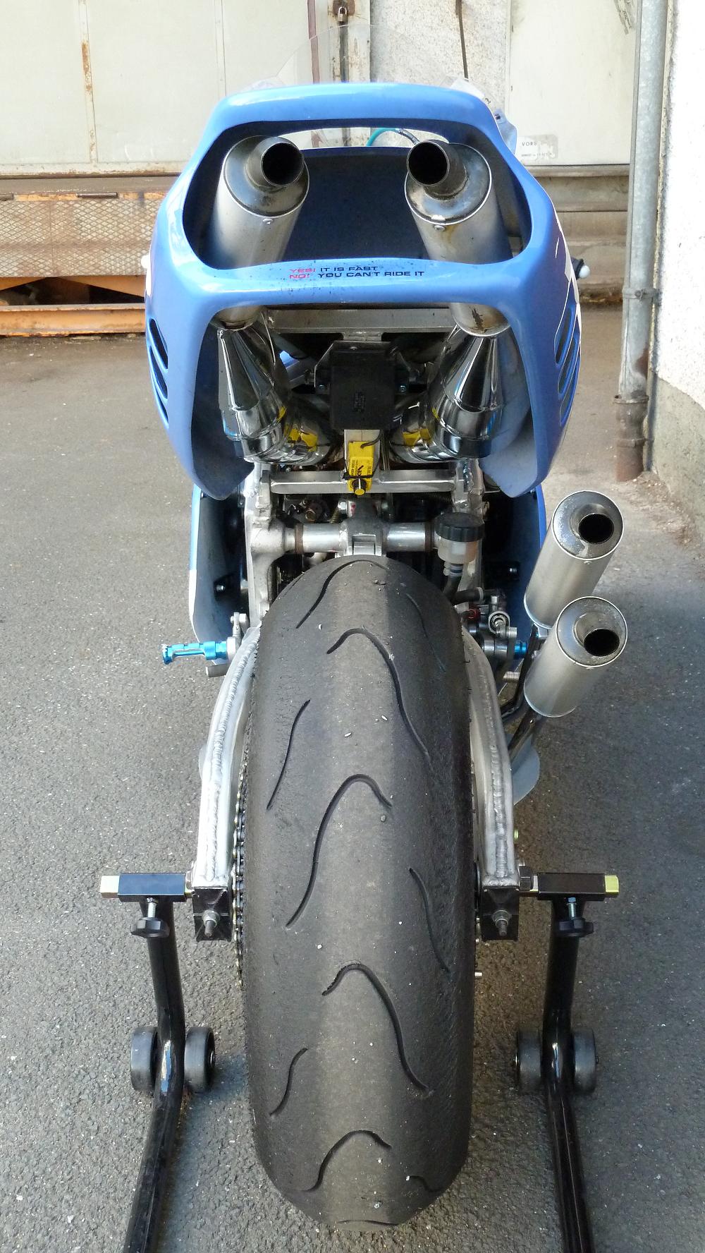

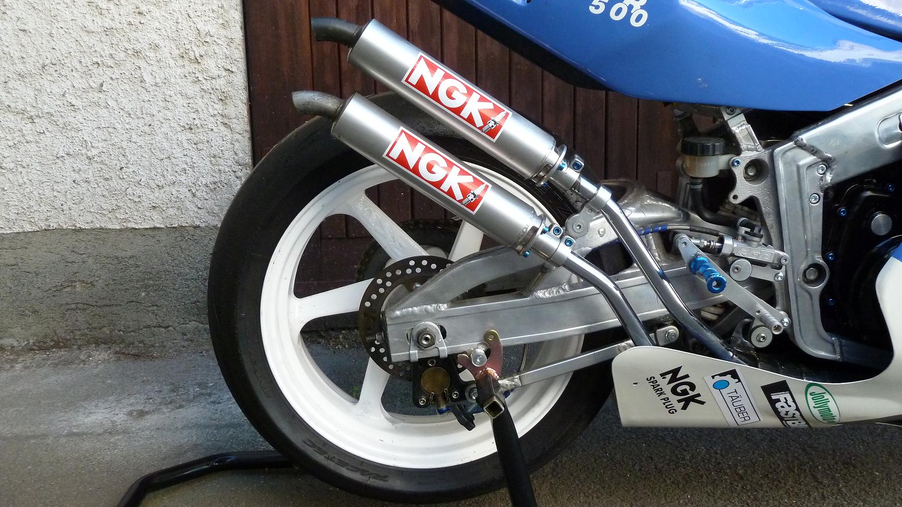

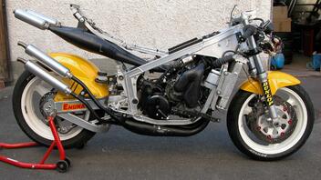

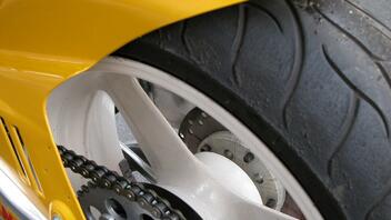

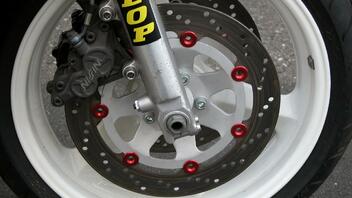

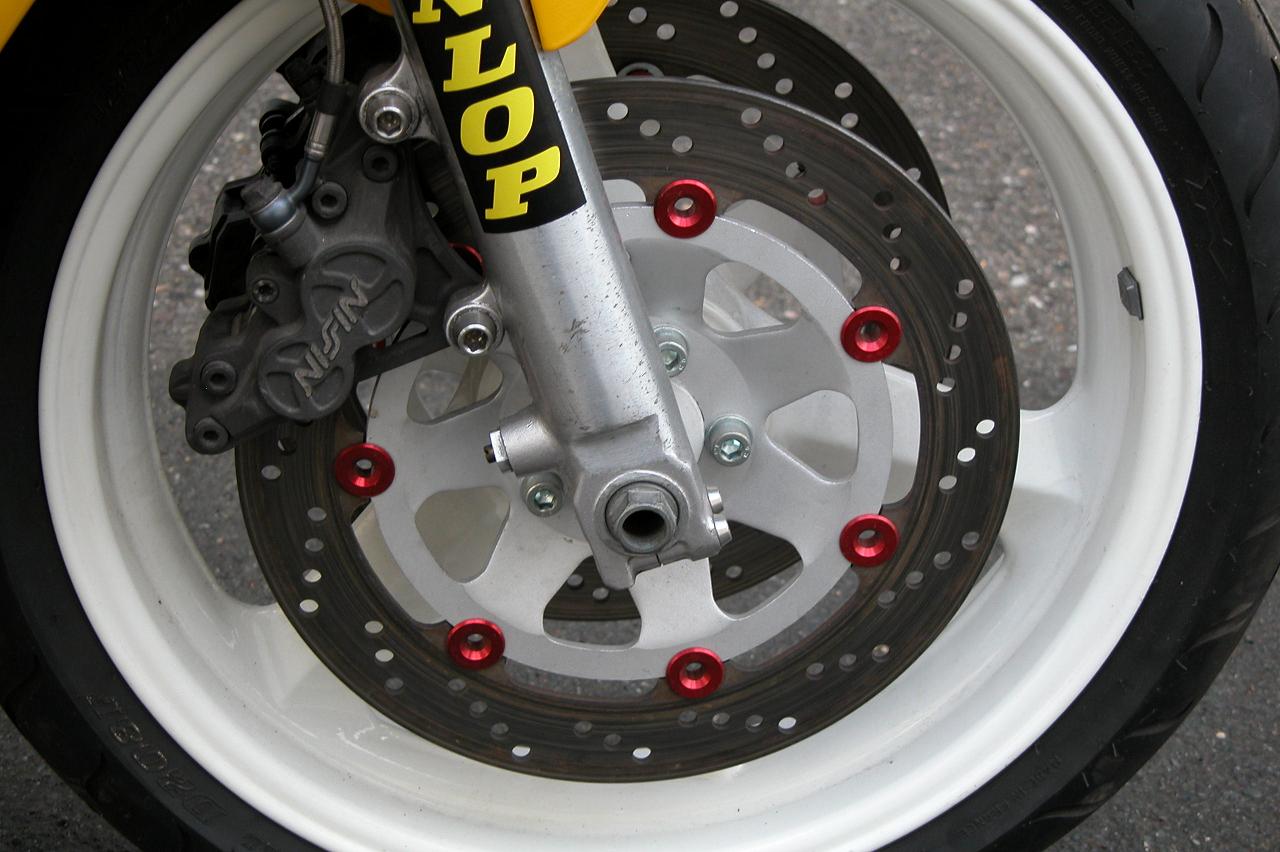

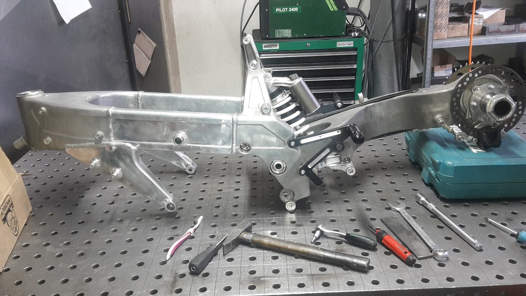

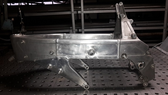

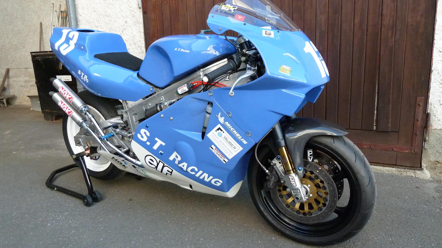

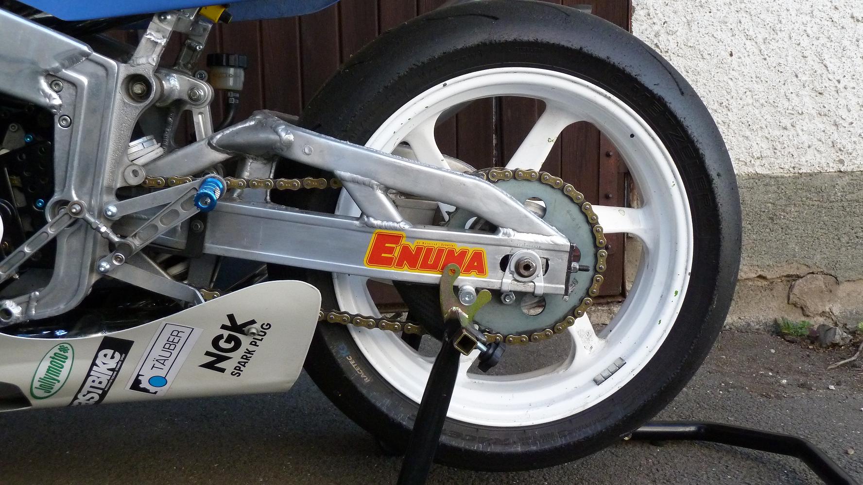

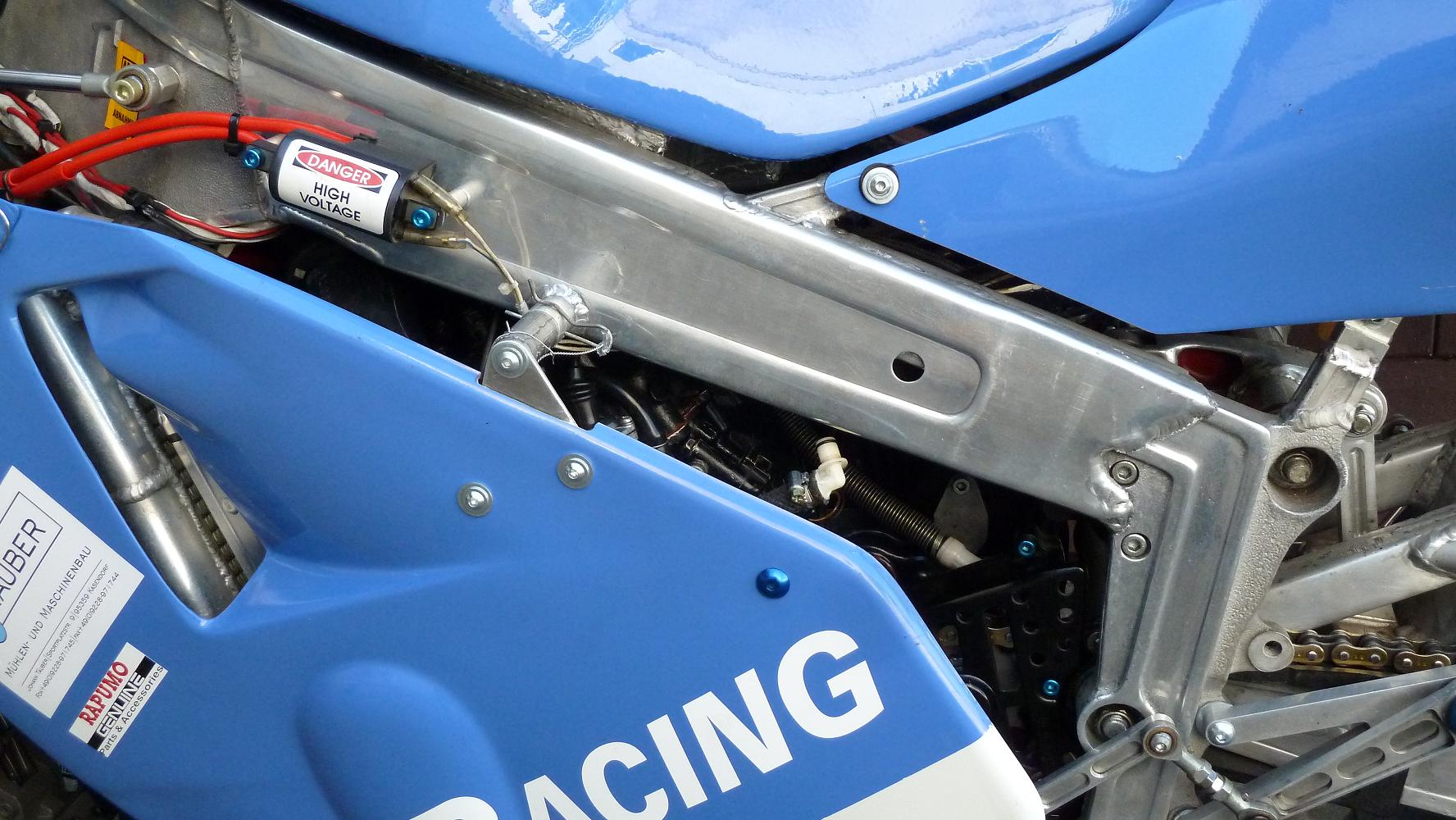

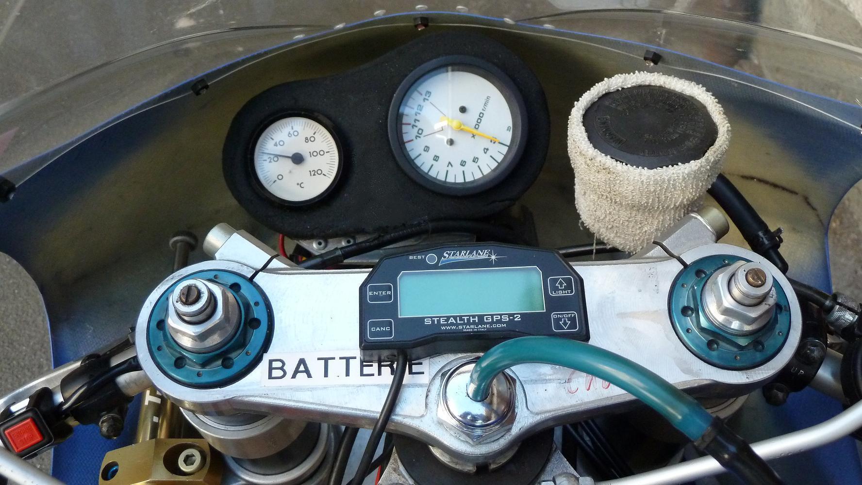

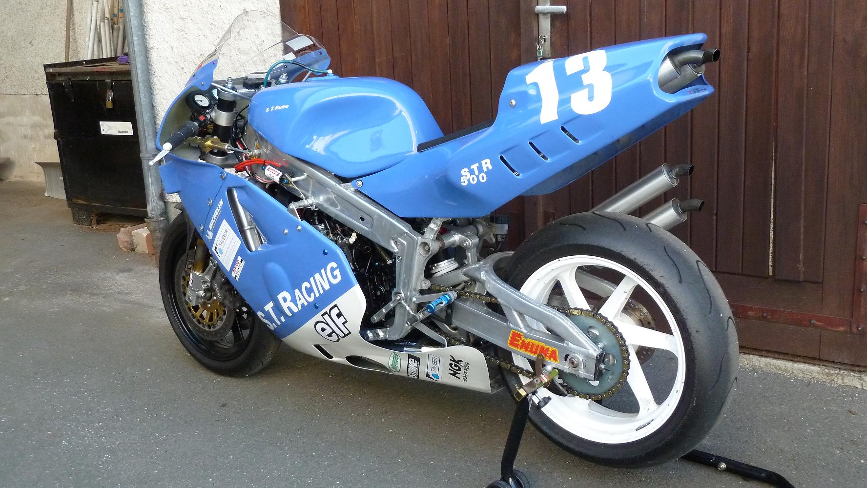

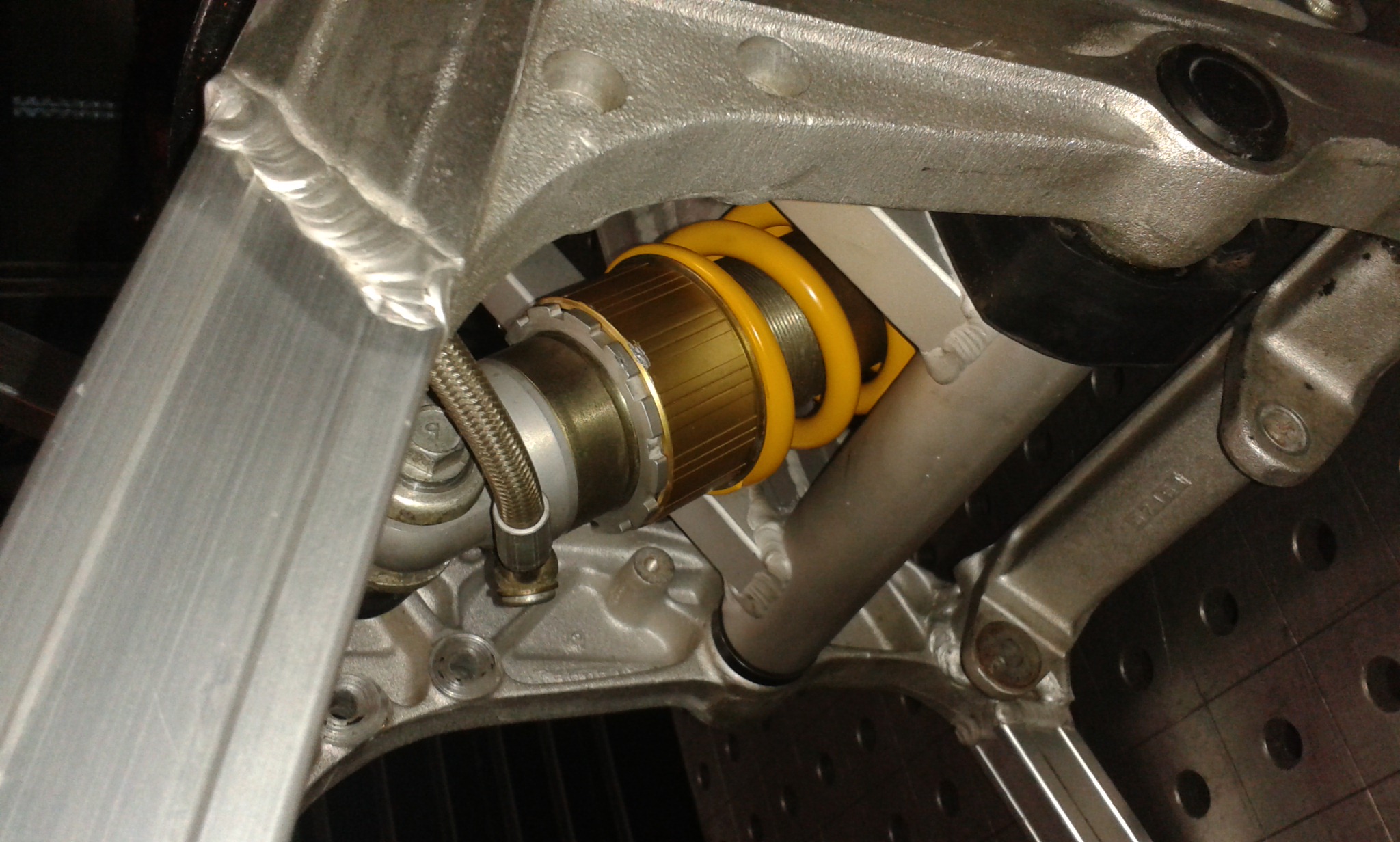

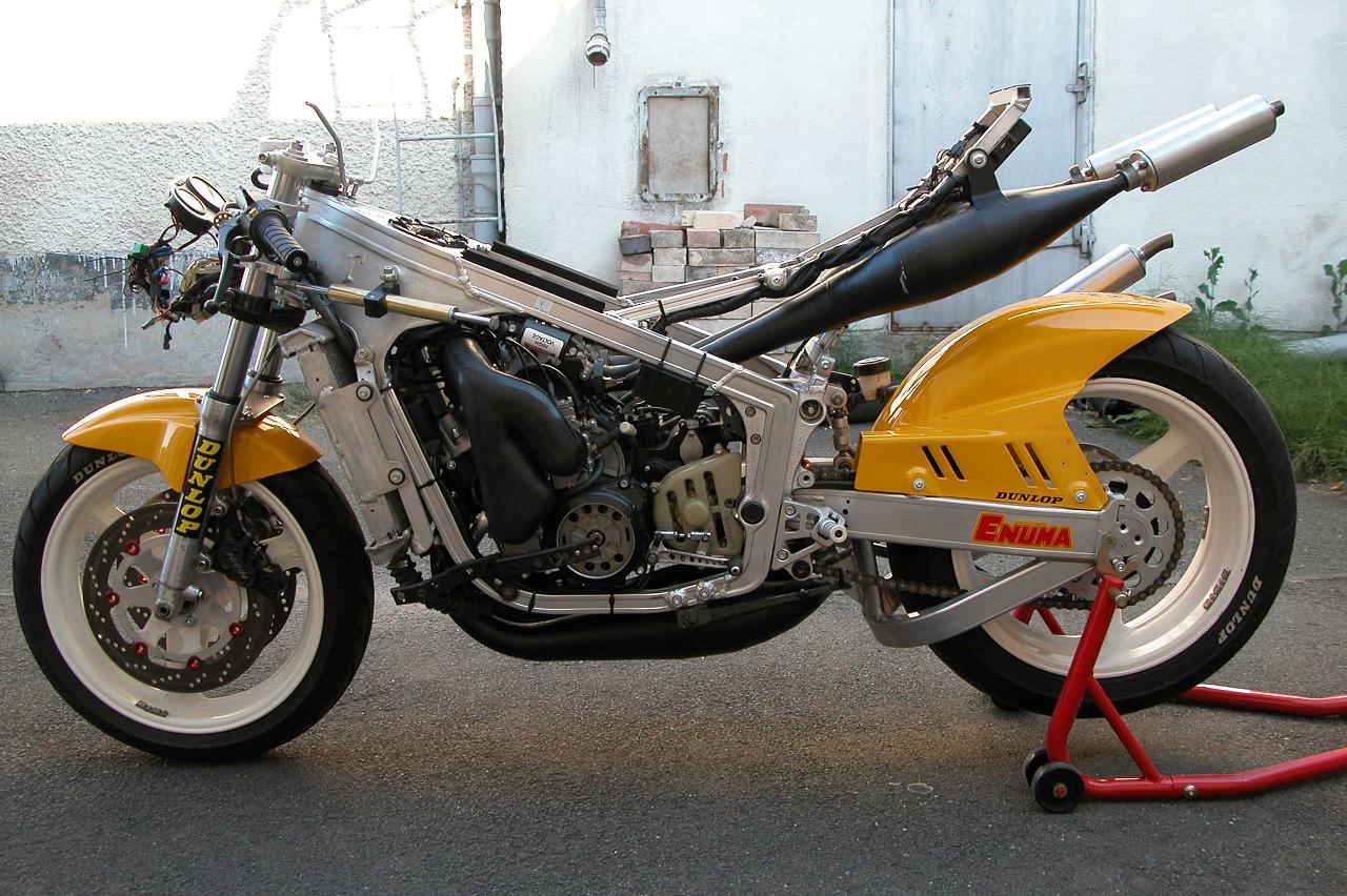

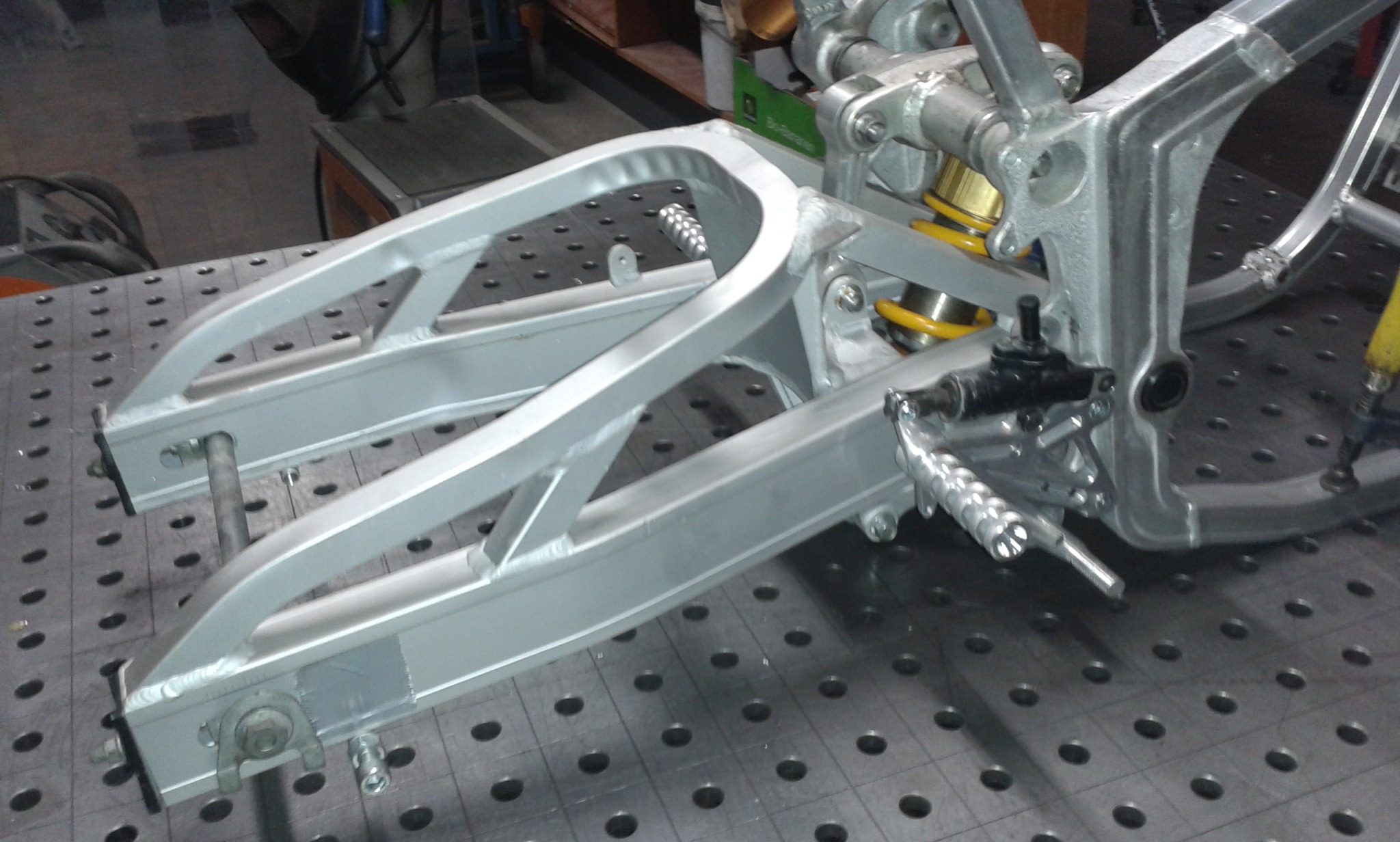

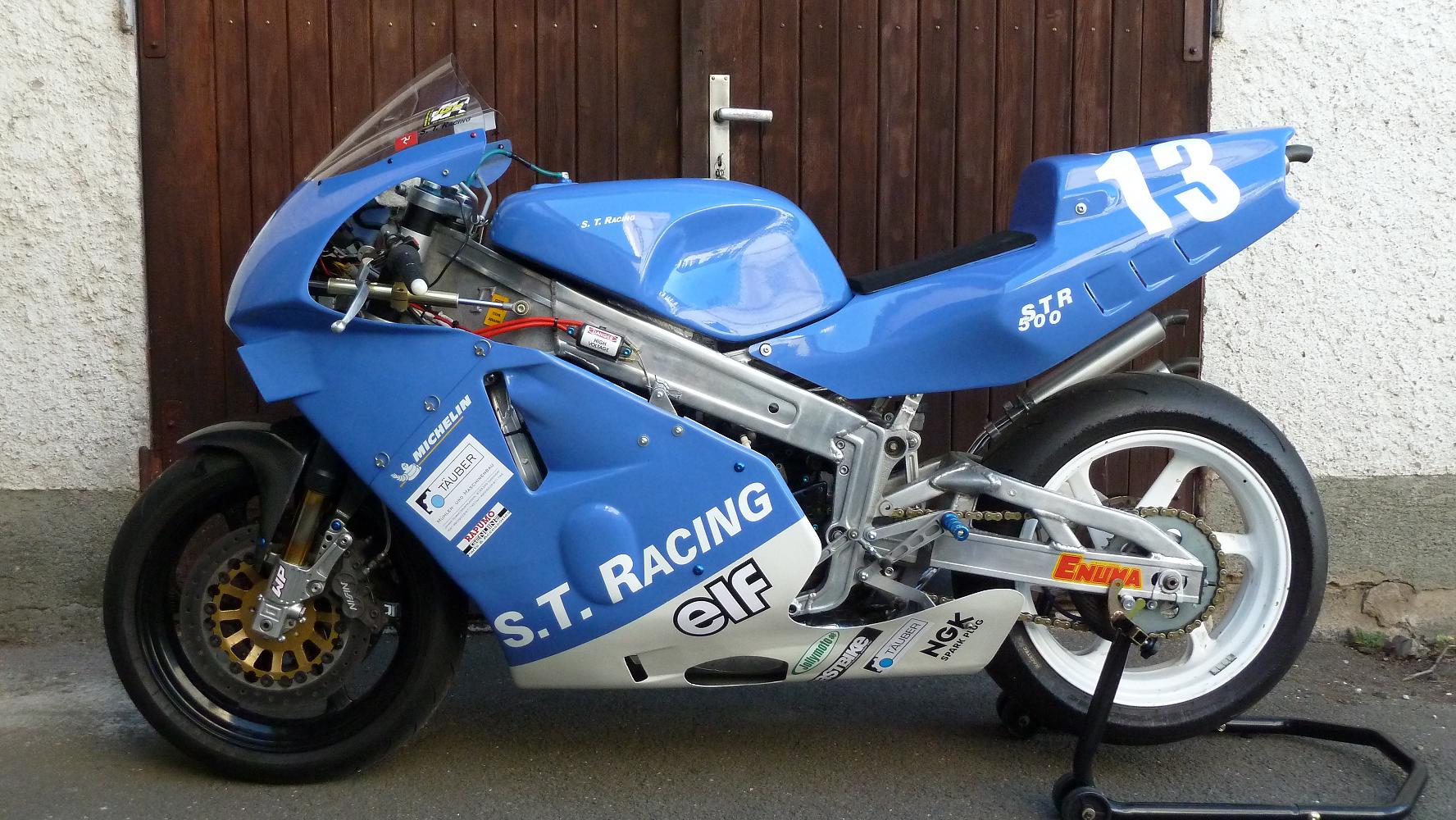

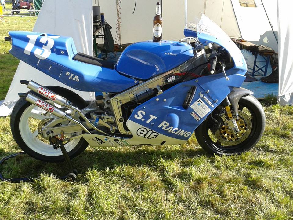

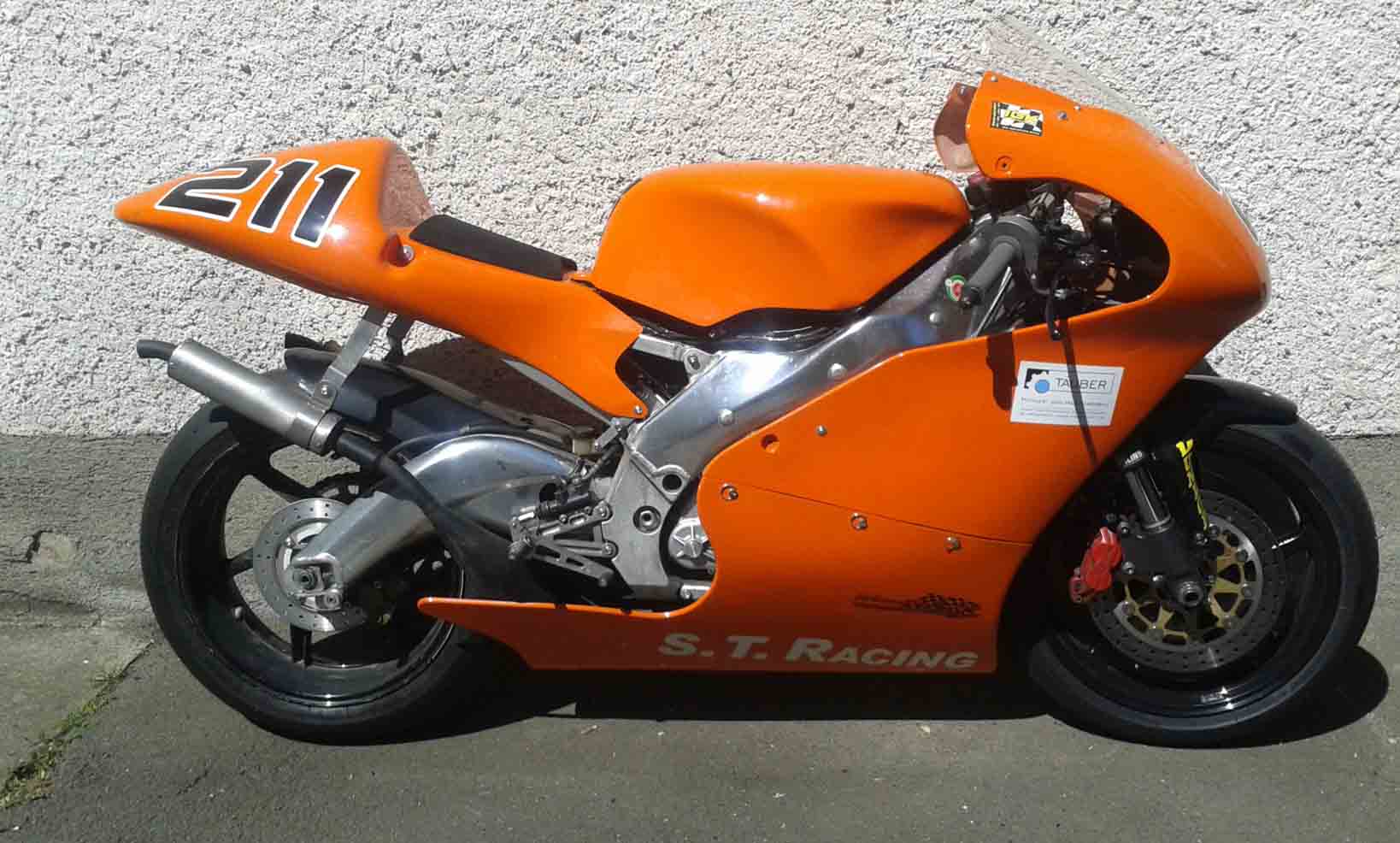

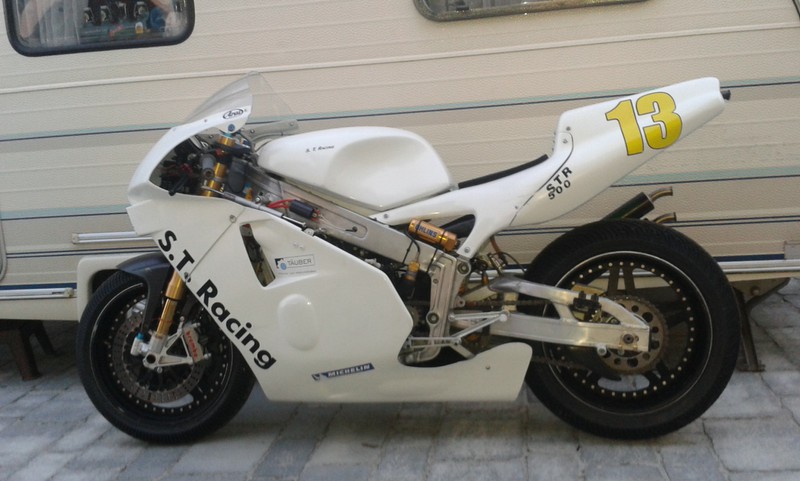

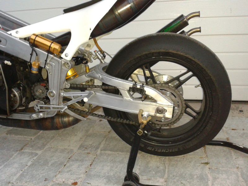

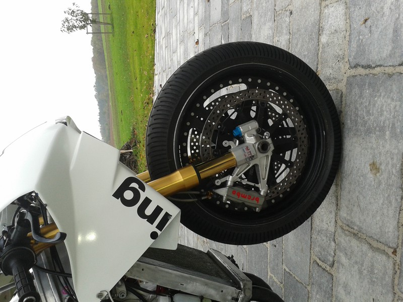

Ich sehe keine Bremsmomentstütze mehr. Hat die RG nicht original eine? Wie löst du das?
Rg 500 / Str
Original von Leichtfuß
Ich sehe keine Bremsmomentstütze mehr. Hat die RG nicht original eine? Wie löst du das?bremssattelaufnahme ist aus dem vollen gefräst und stützt sich an der schwinge ab..
Original von str-500
.....eigenbau.
bis 30° umgebungstemp. muss abgeklebt werden.

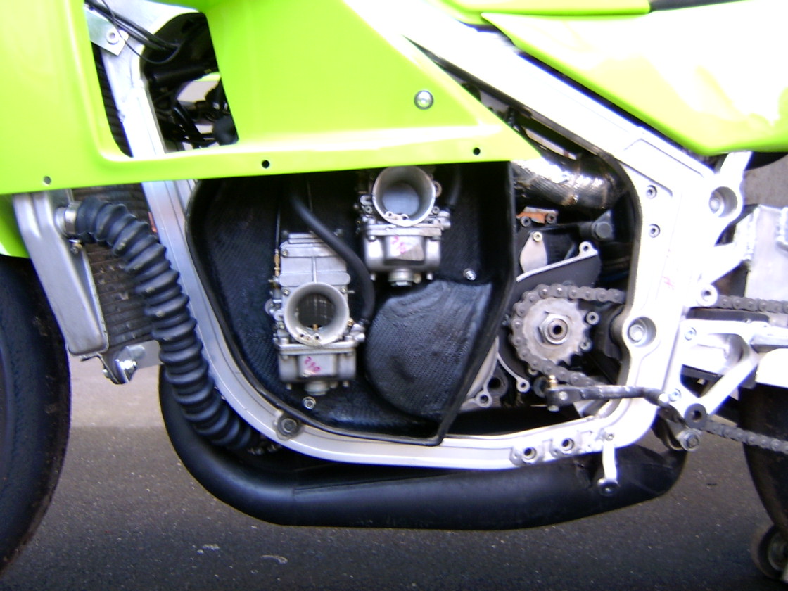

moped läuft immer mit 55° :DWelches Kolbenspiel fährst du dabei und bis auf welche Maximaldrehzahl, welche Kolben?
Carsten -
-einbauspiel 5/100mm
-schaltdrehzahl 11.800 u/min
-max. drehzahl 12.500 u/min
-original suzuki kolben mit ghn-anlaufscheiben
-kolben werden nach ca. +-2500km gewechselt -

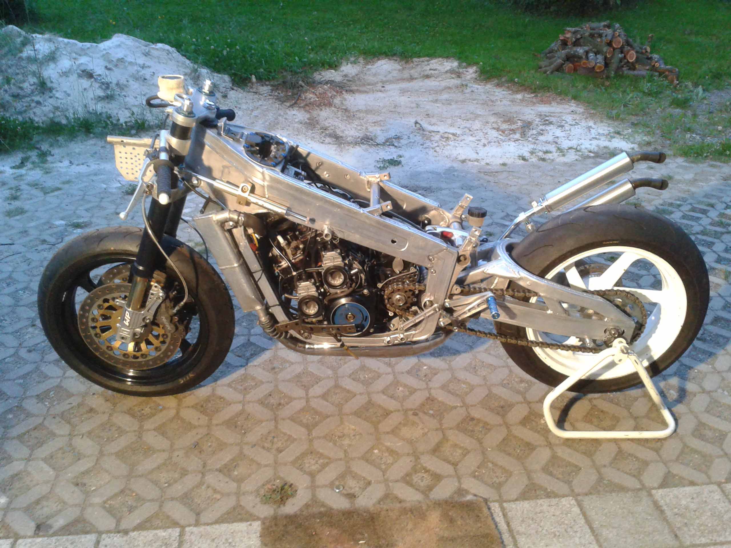

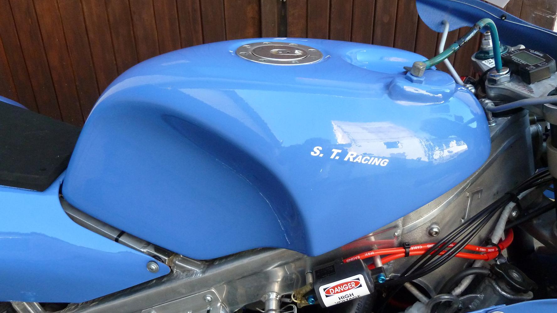

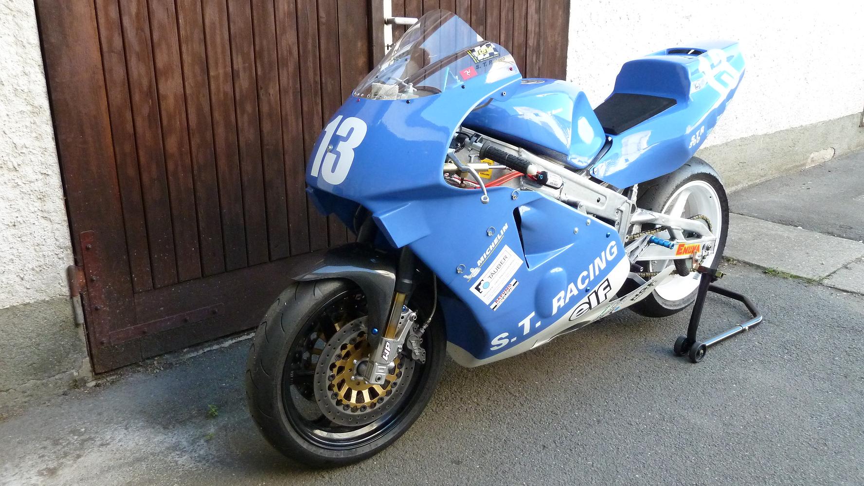

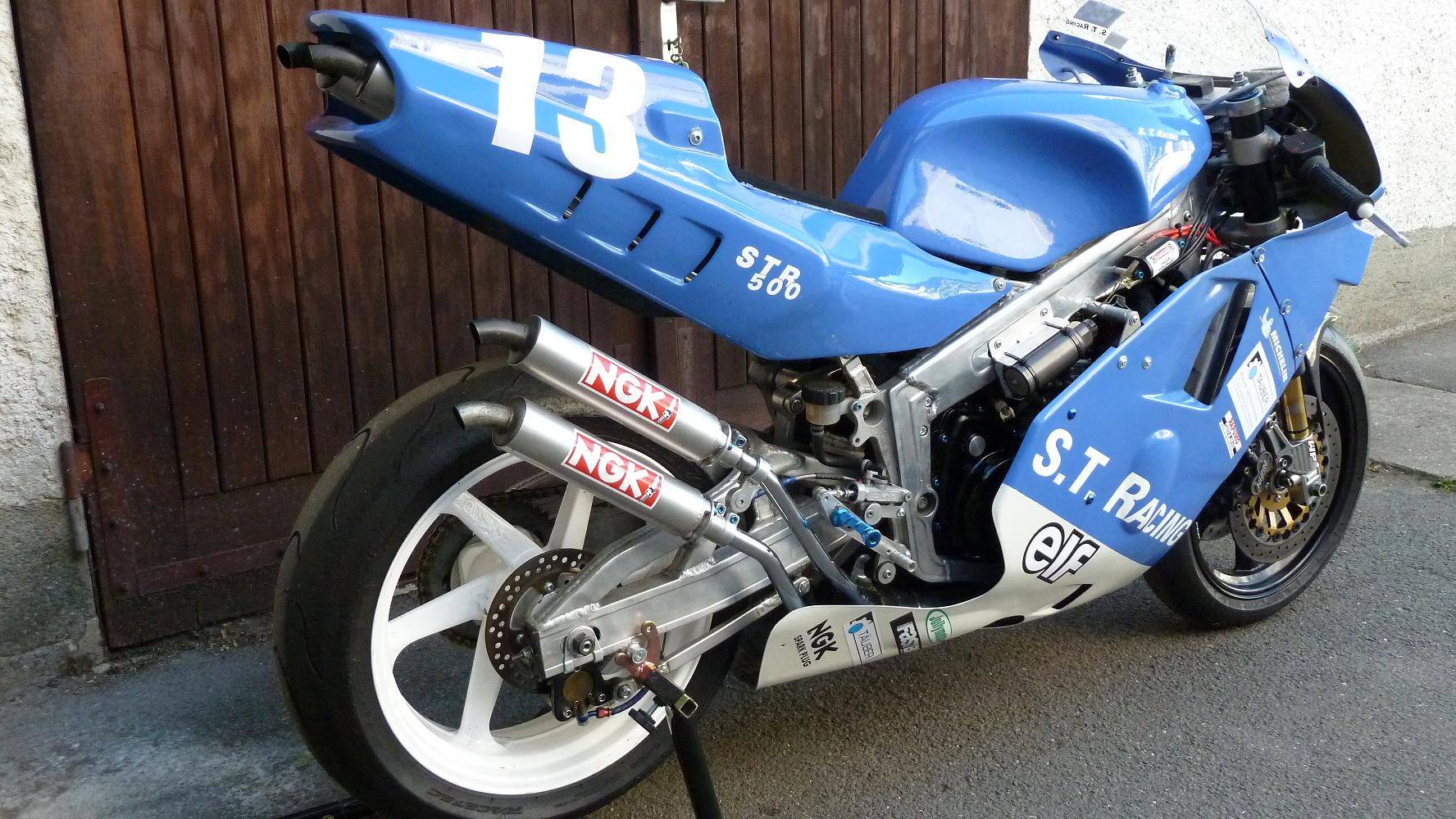

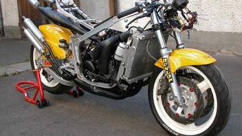

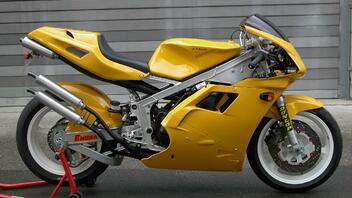

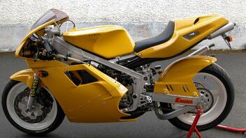

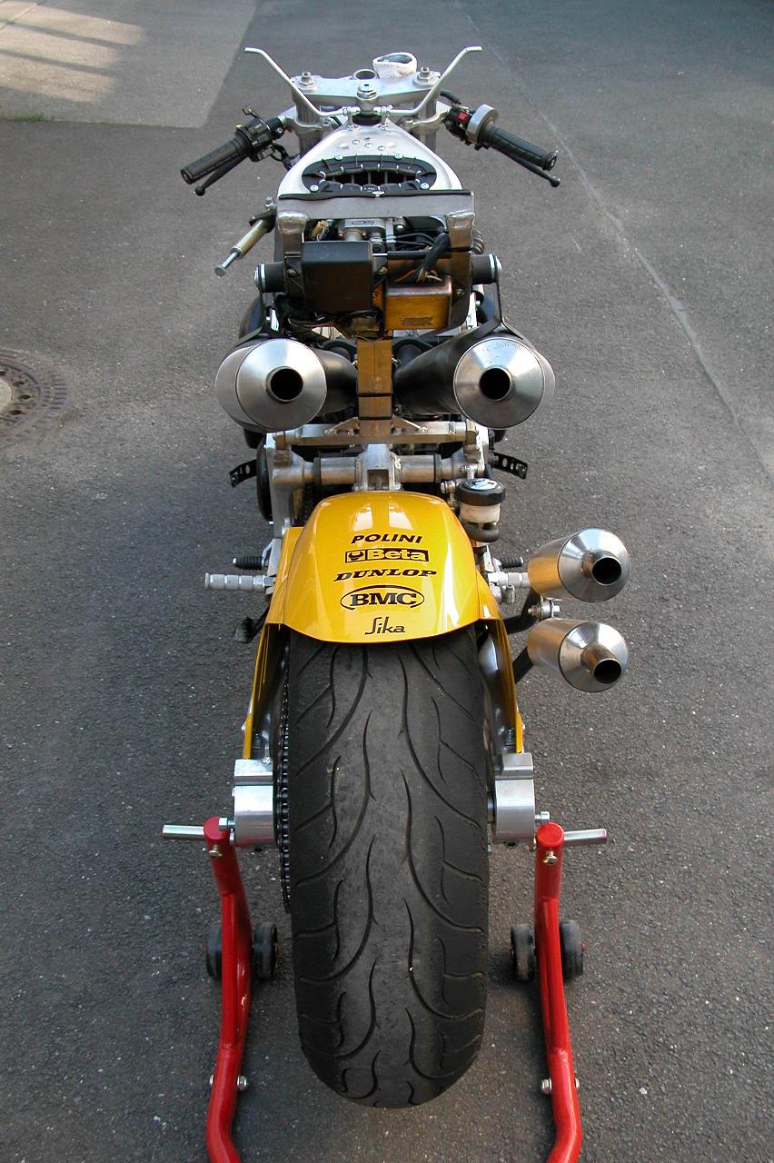

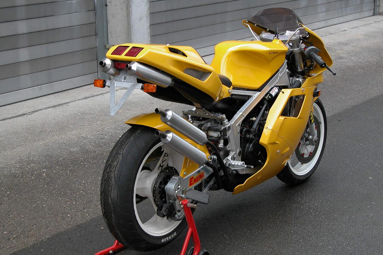

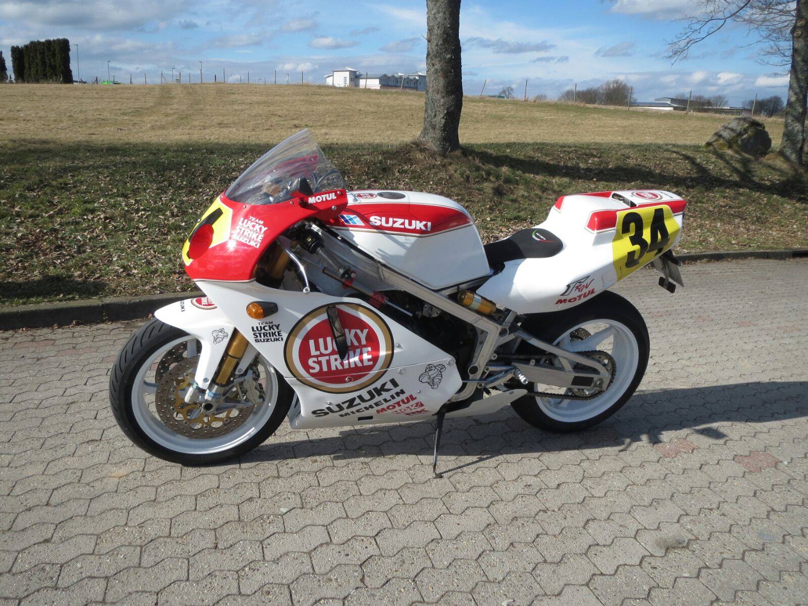

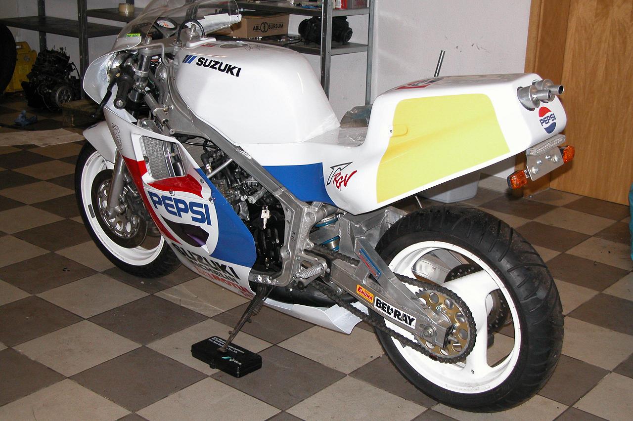

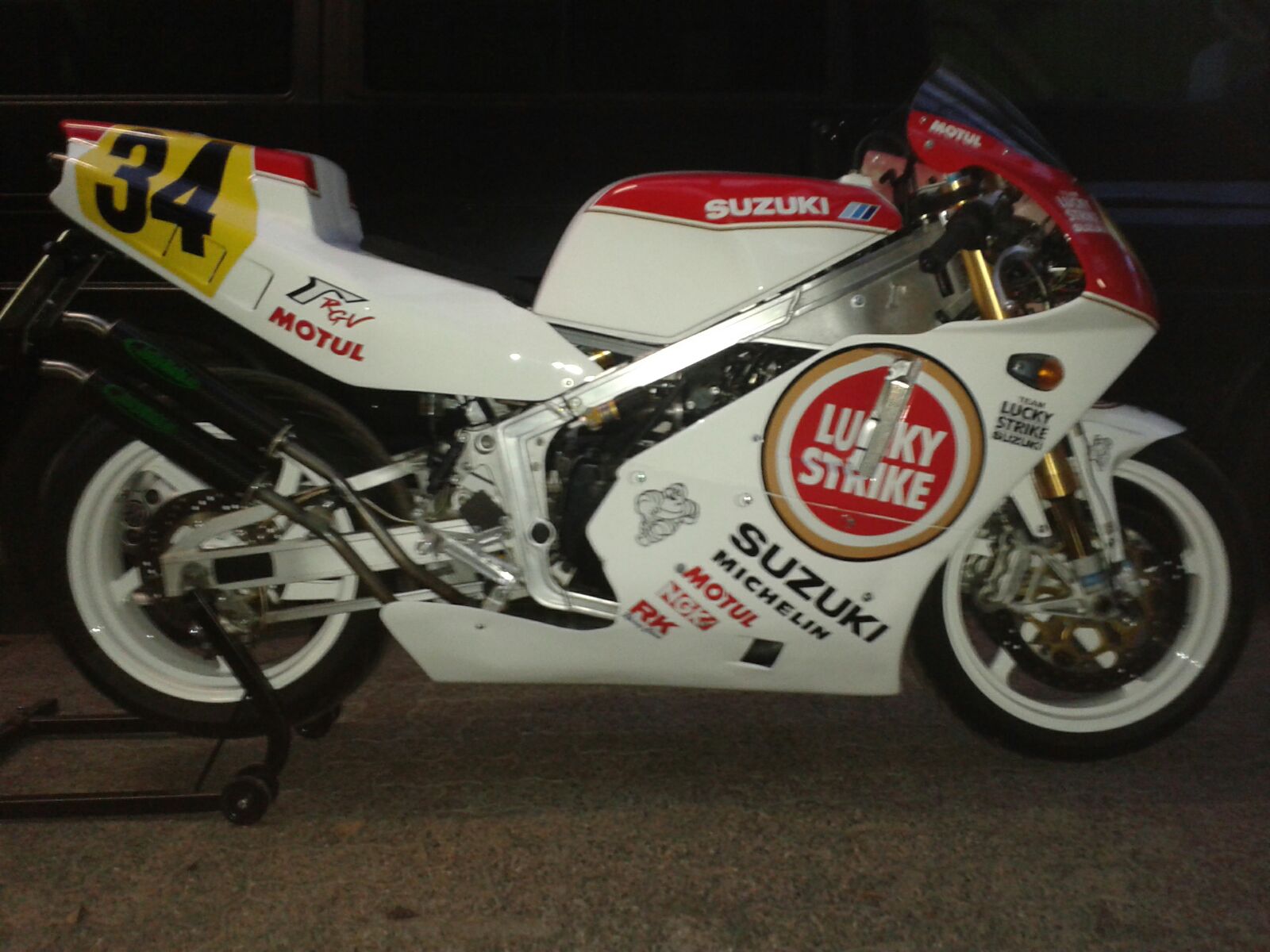

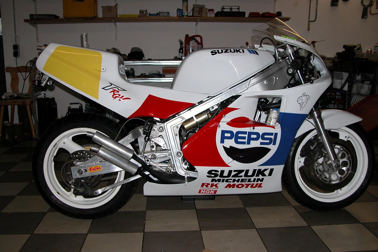

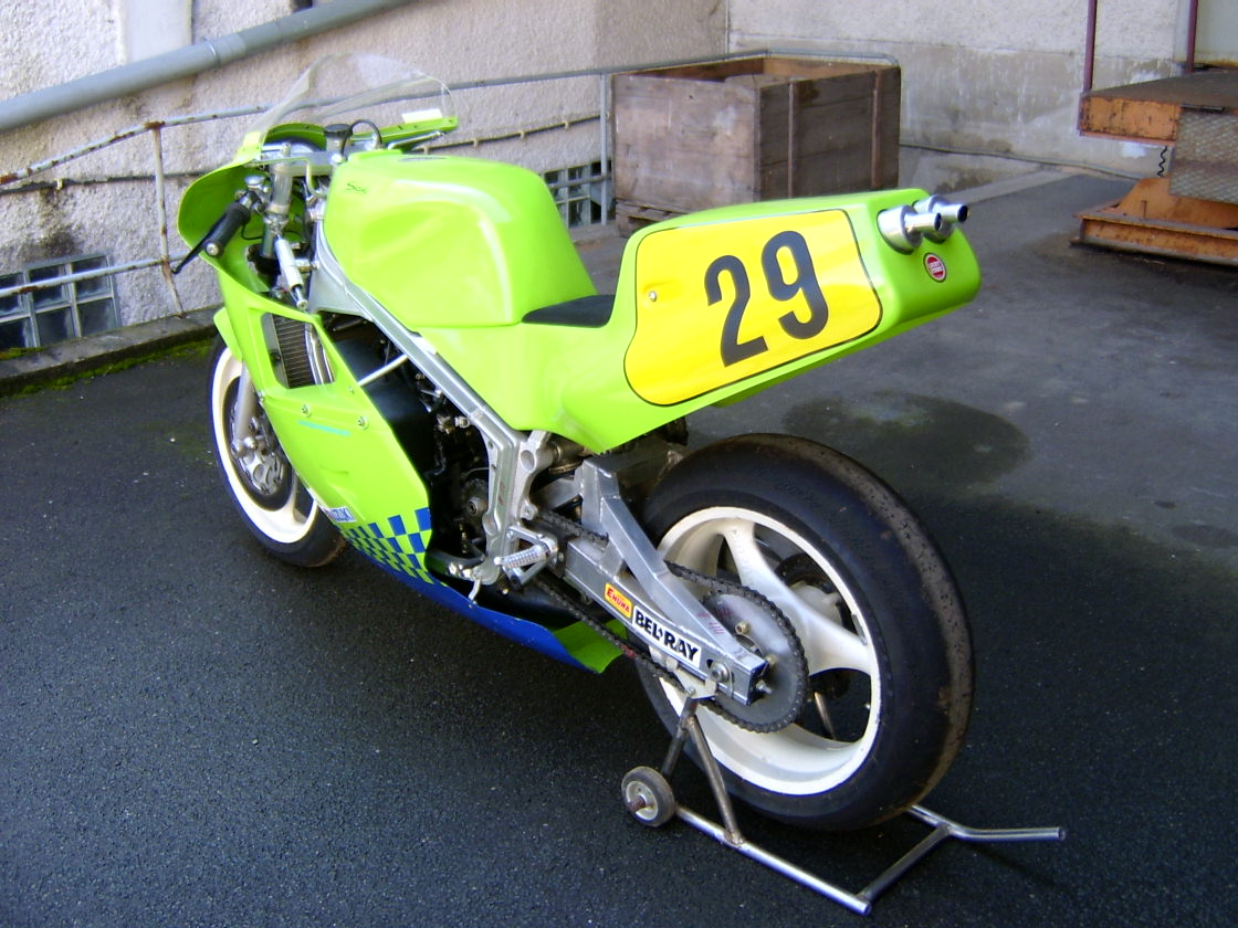

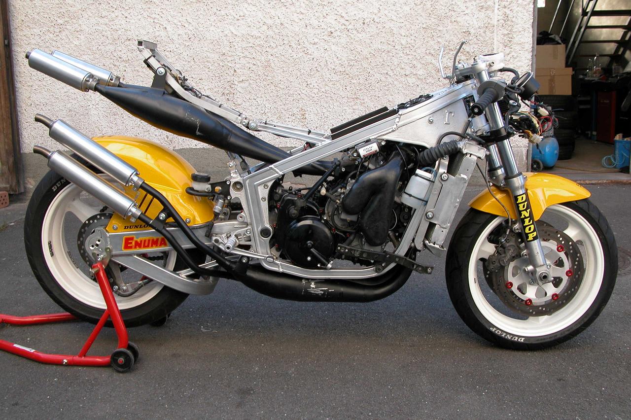

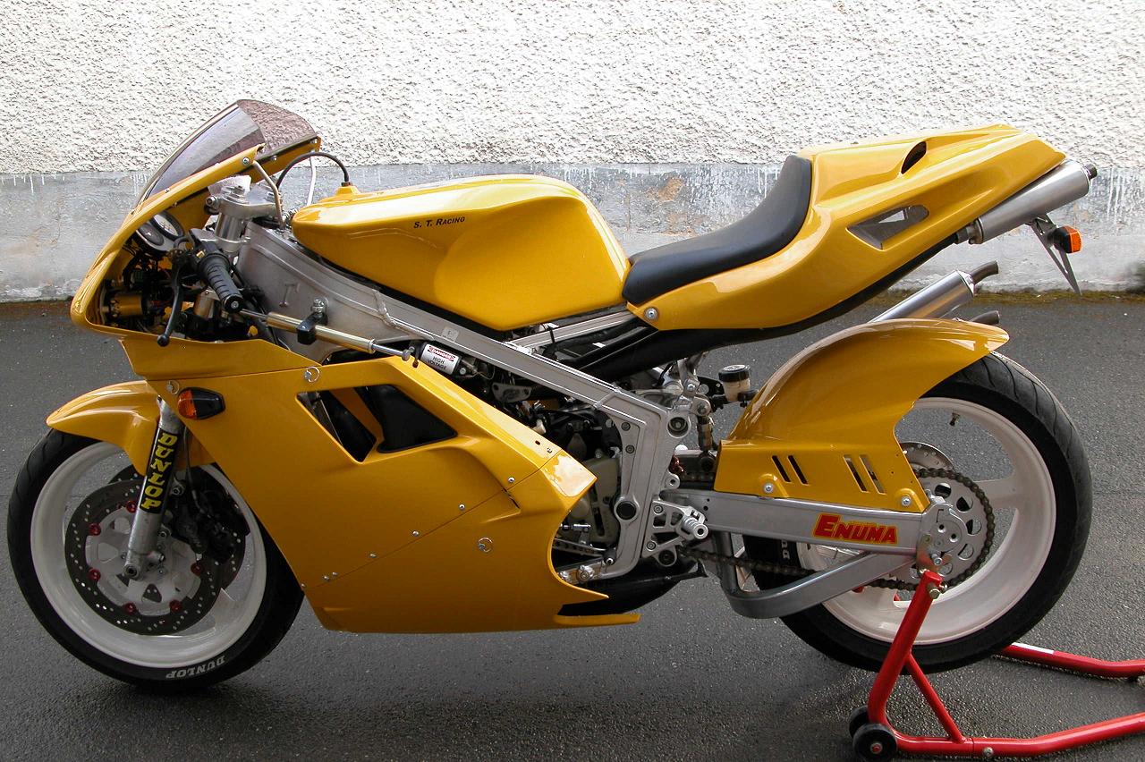

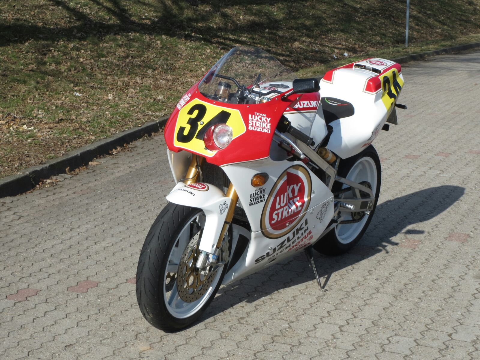

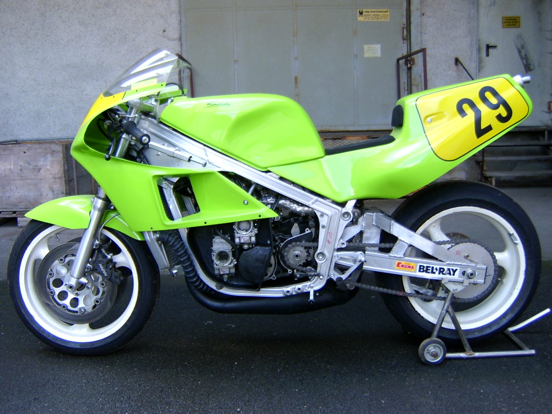

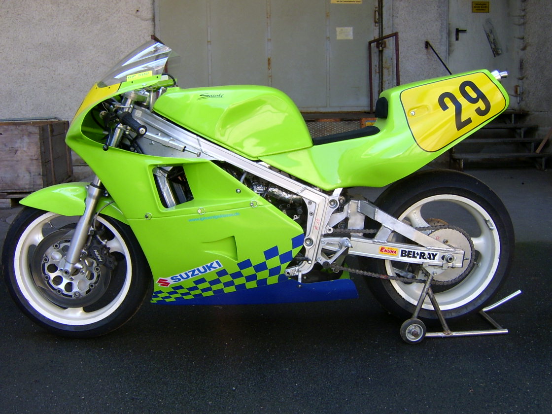

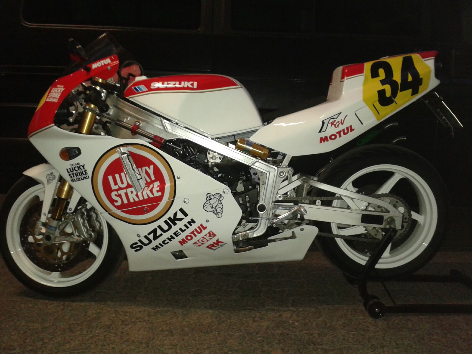

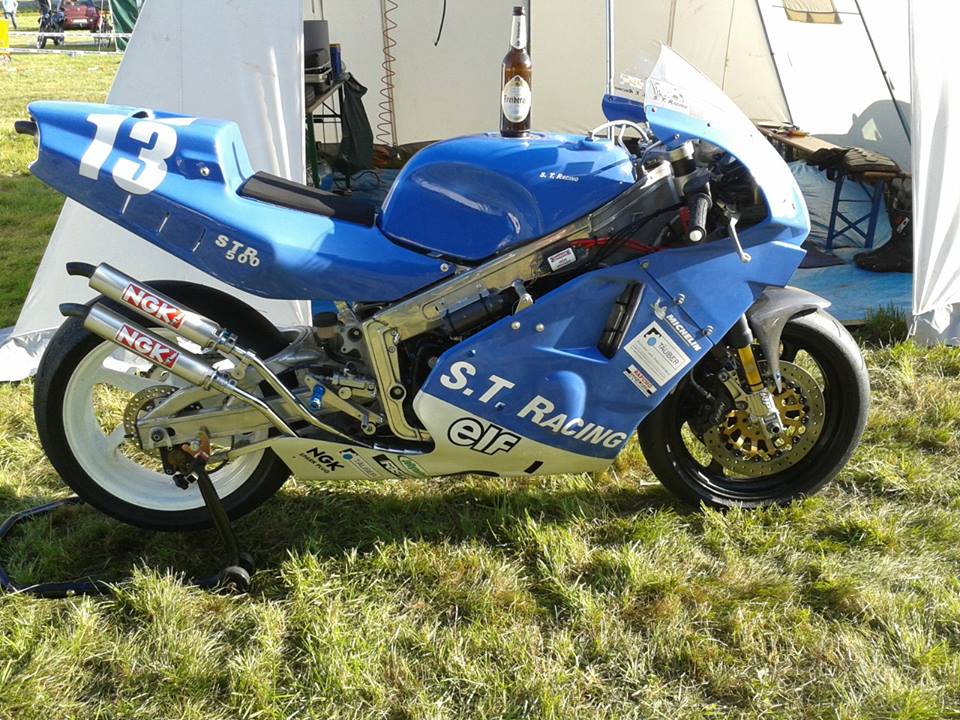

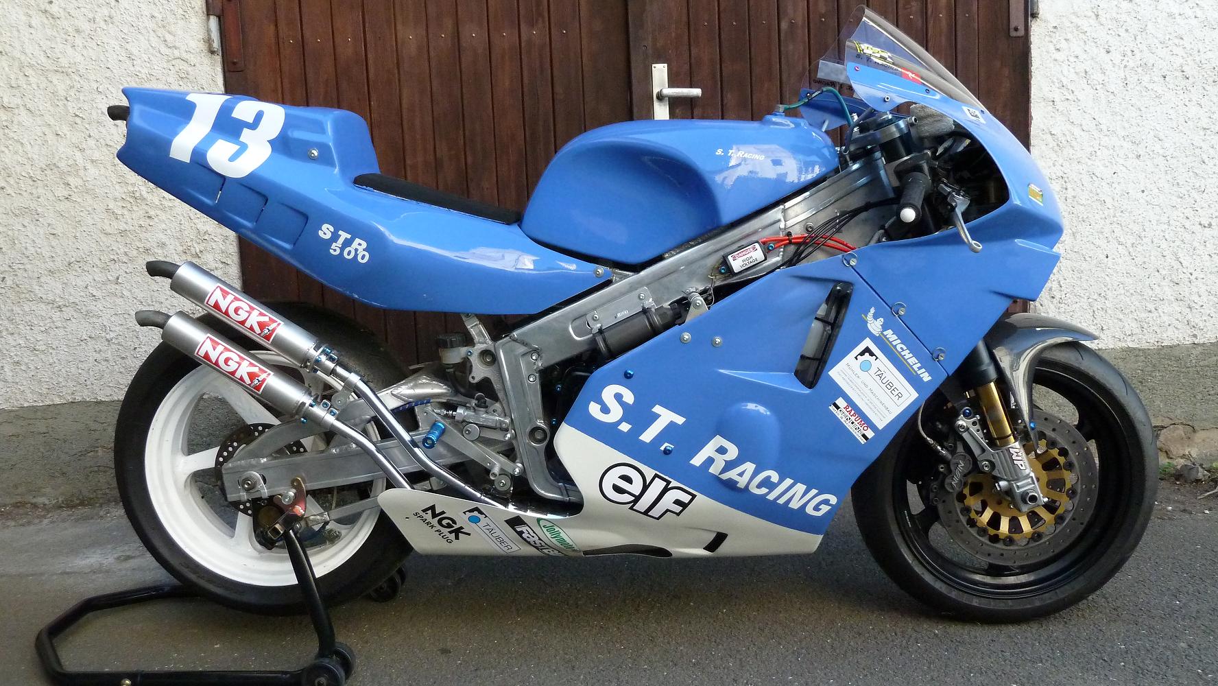

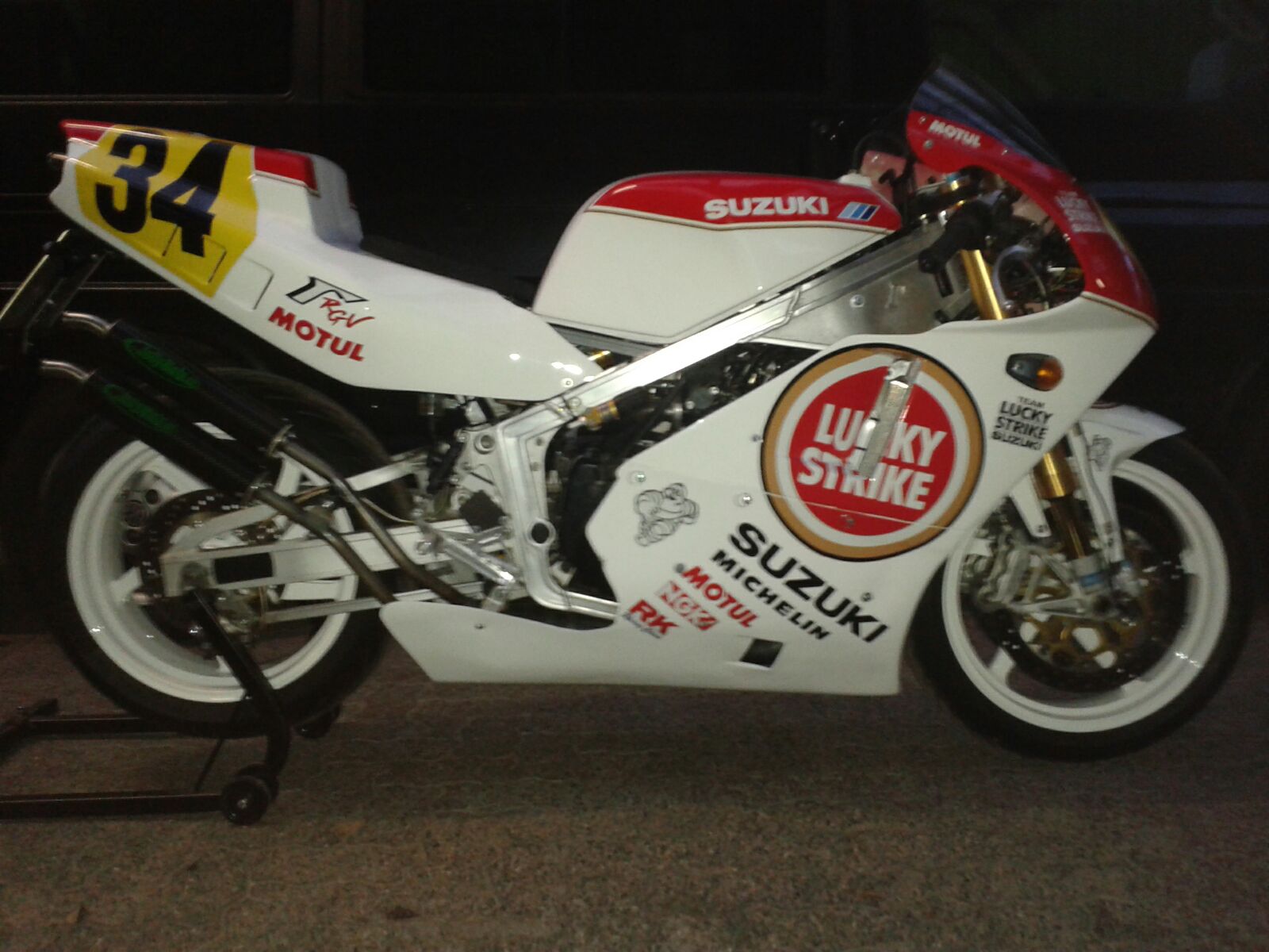

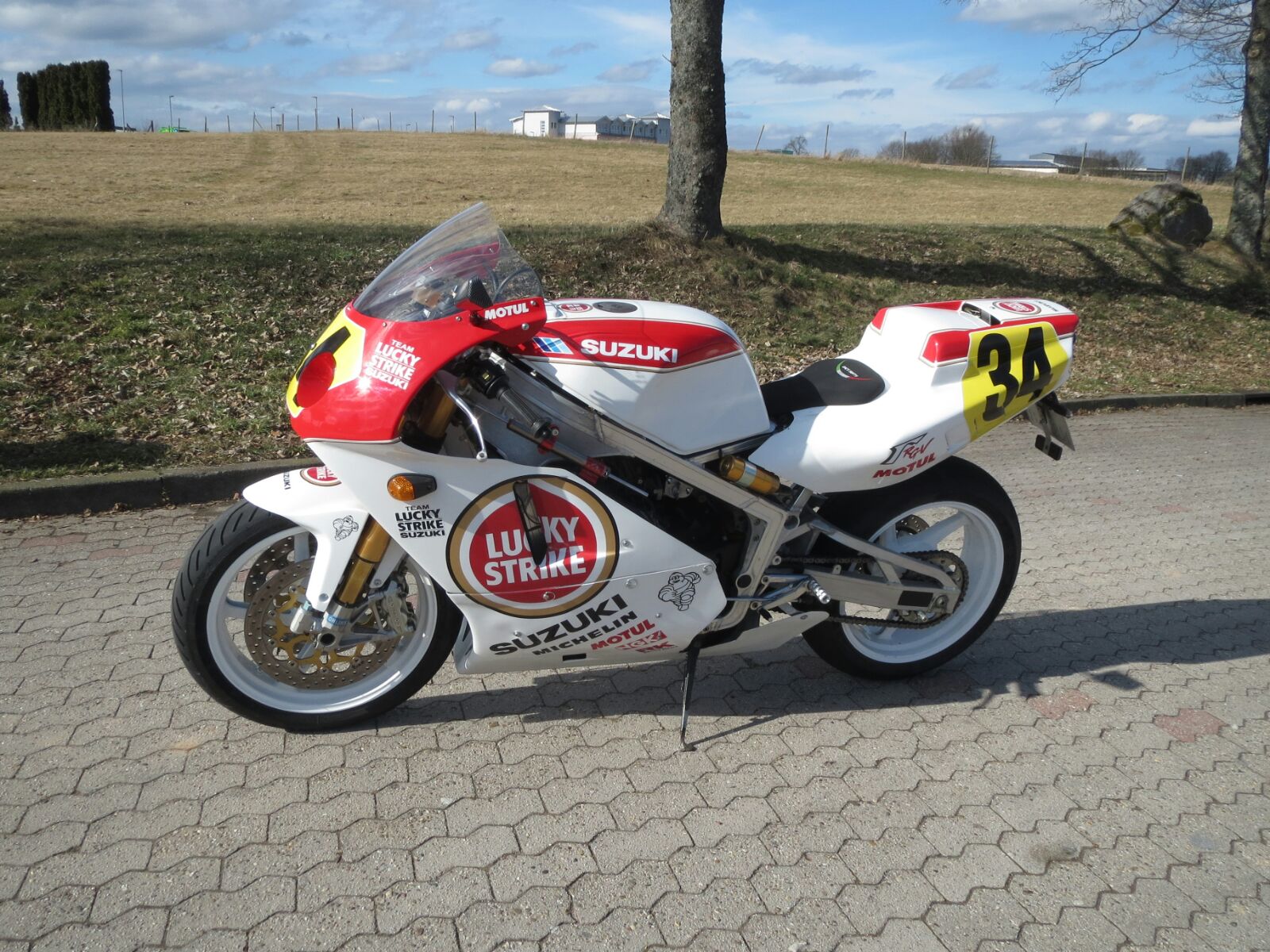

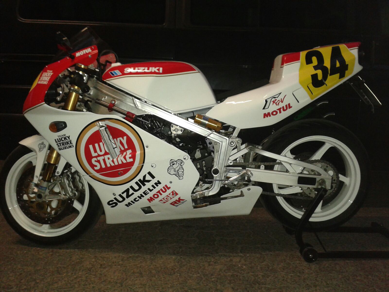

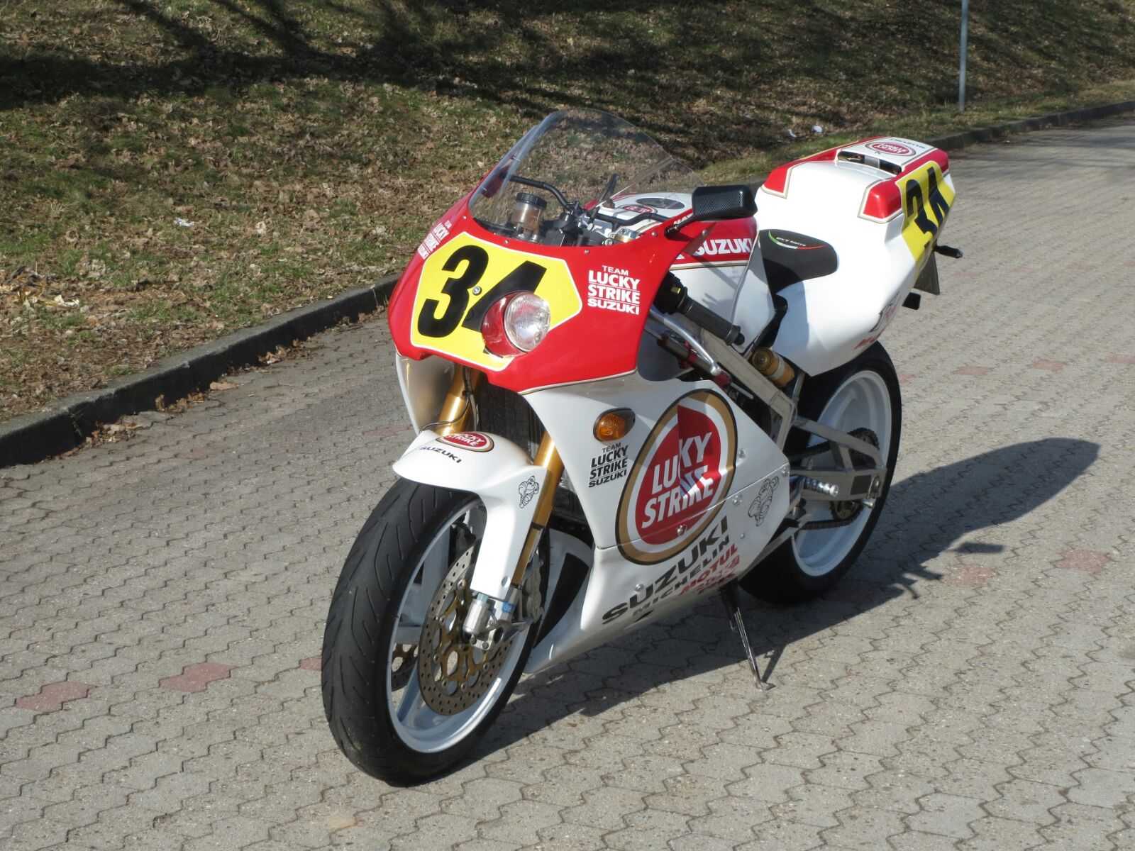

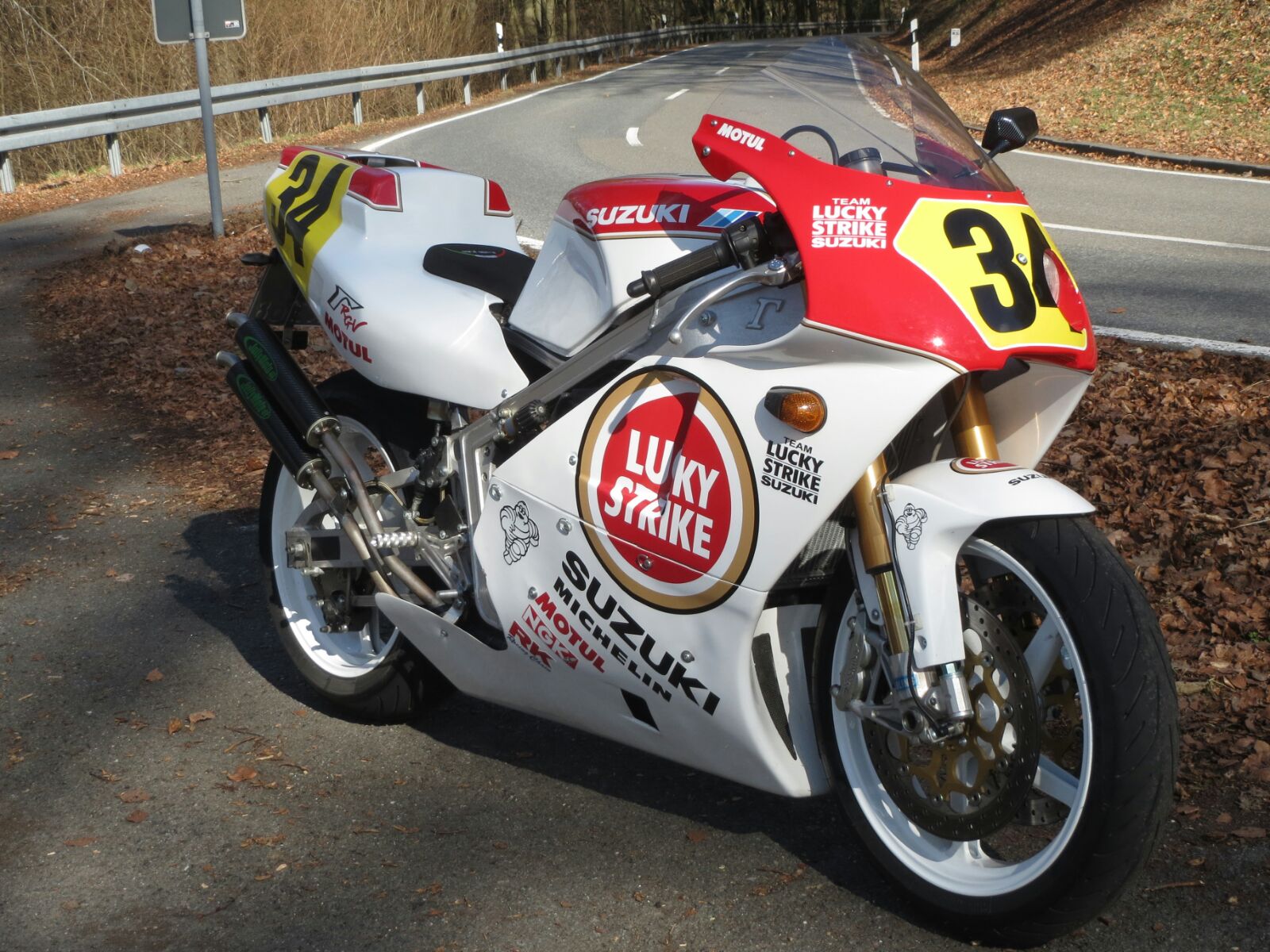

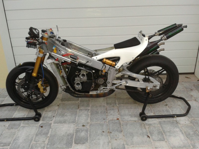

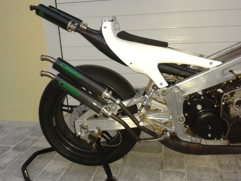

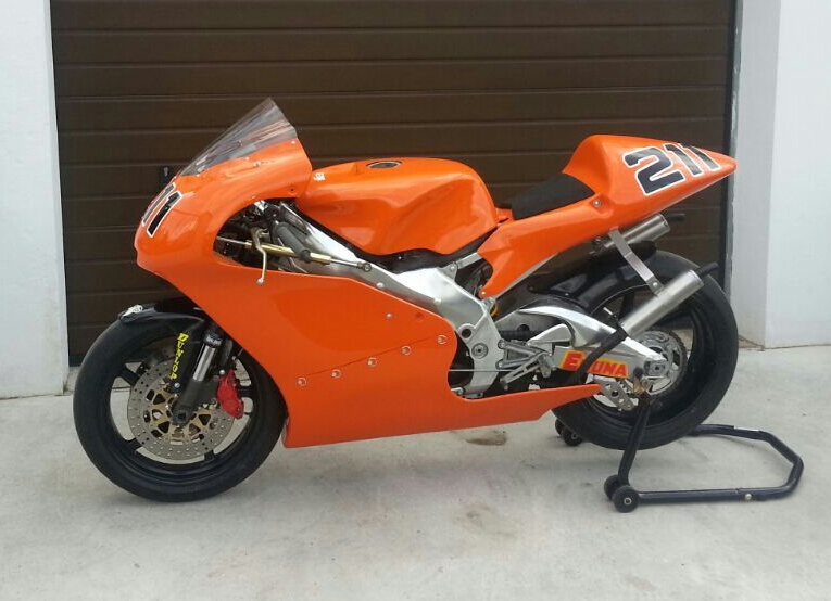

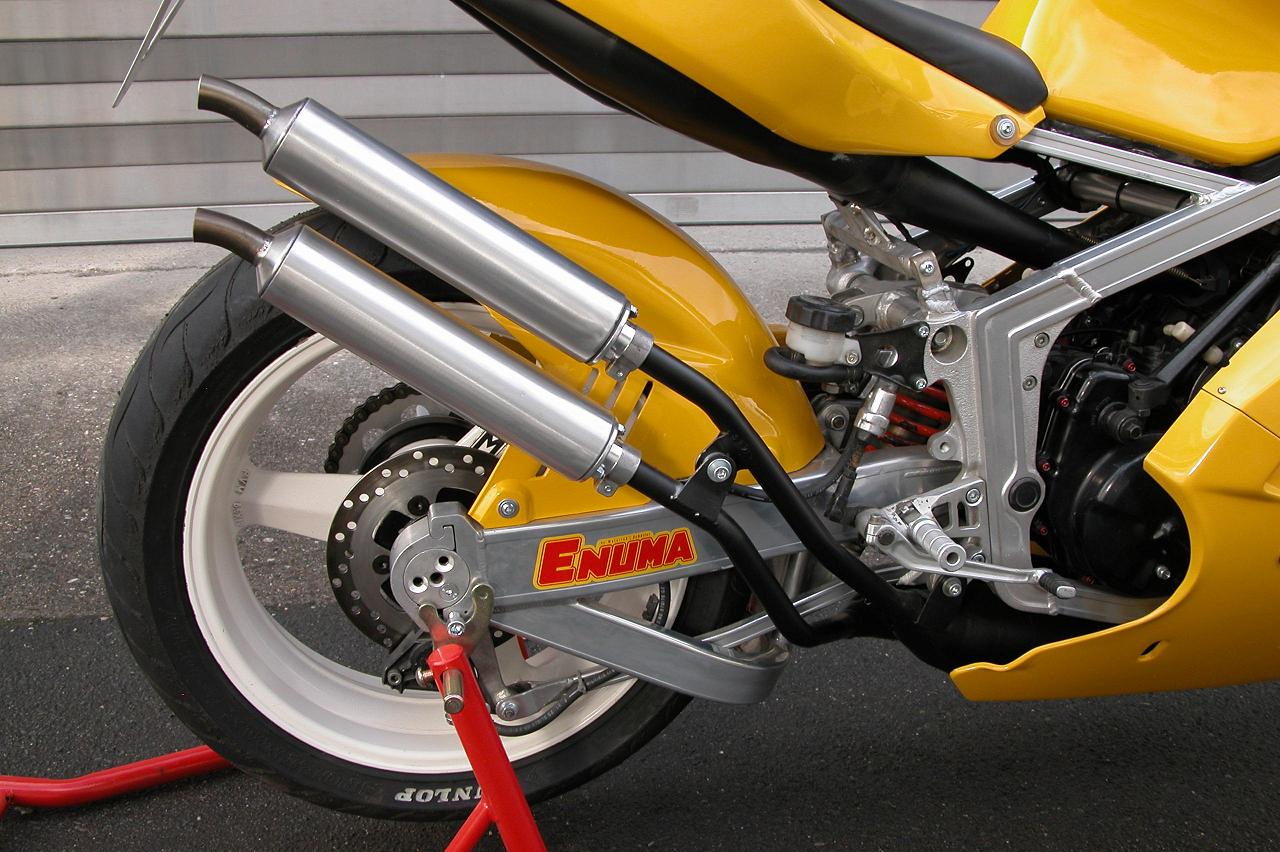

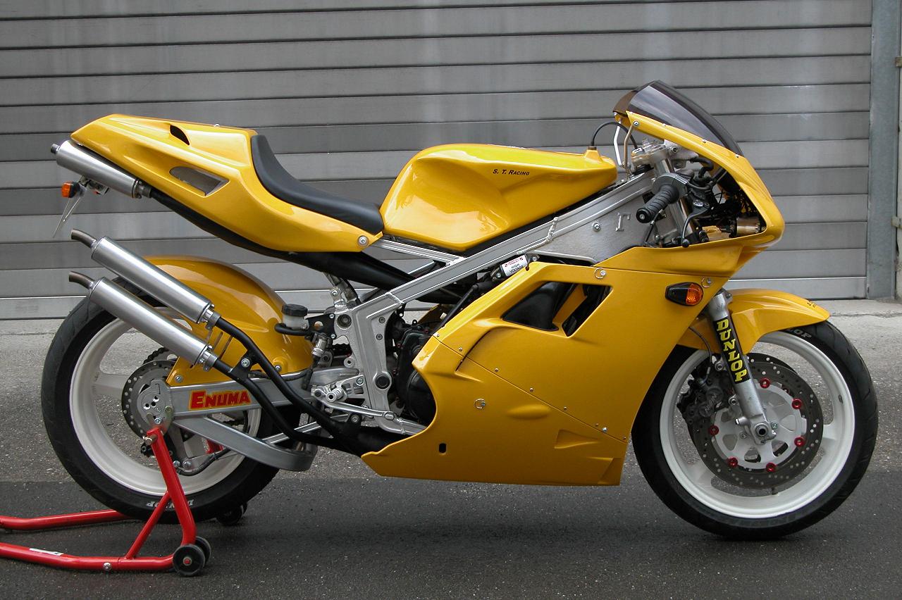

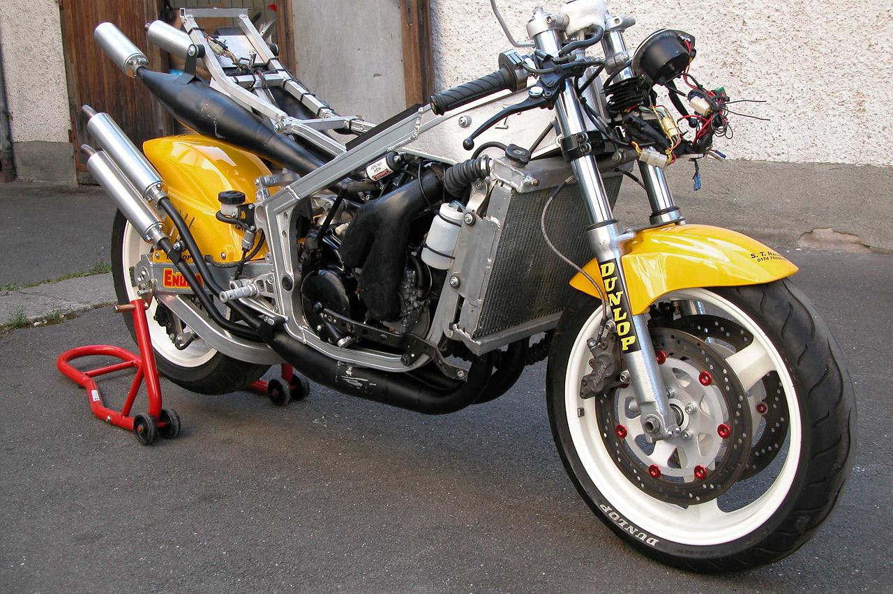

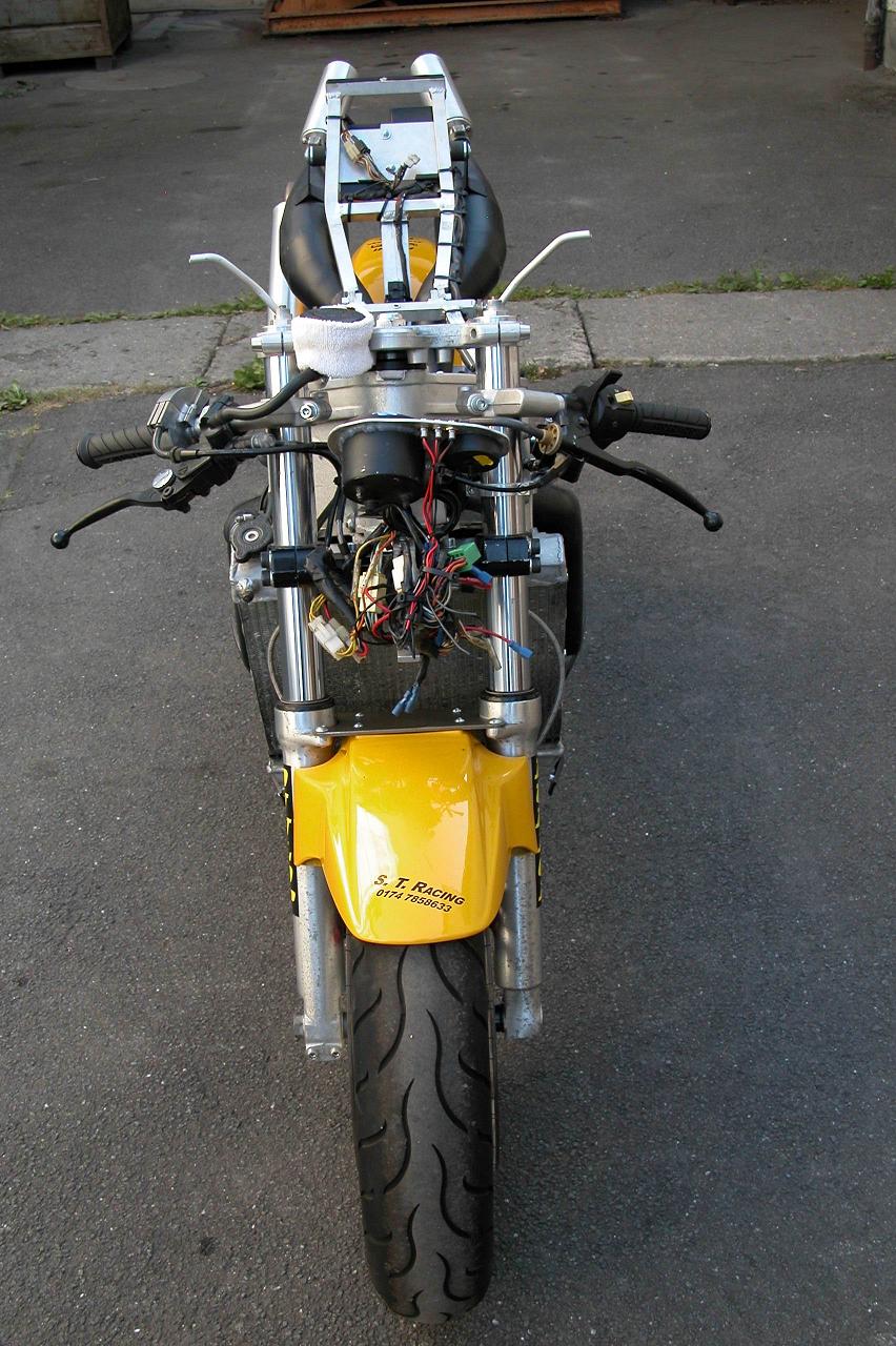

...da jetzt wieder die "saure-gurken-zeit" beginnt,
in paar bildchen von meinem letzten umbau.
und alles mit tüv
da ich in der zwischenzeit zeitlich sehr eingeschränkt bin, war das dev. mein letztes gamma-projekt...
wunderschön

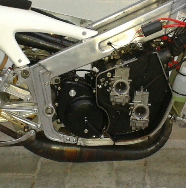

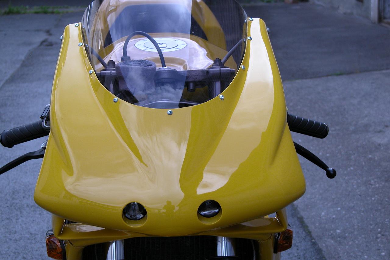

glaub ich muss meine auch mal vorstellen
:like: sehr schick!

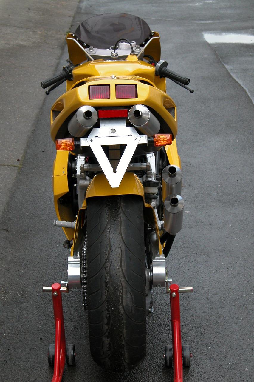

Fährt sich auch so!
Vielen Dank nochmal!
Original von Sven68
Fährt sich auch so!
...hat ja auch lange genug gedauert
