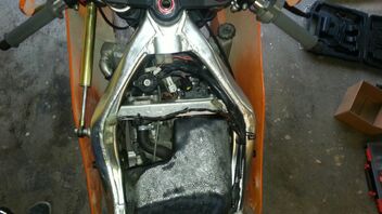

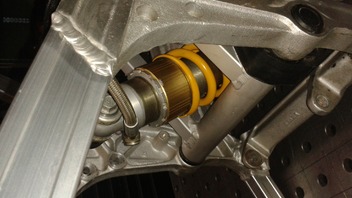

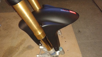

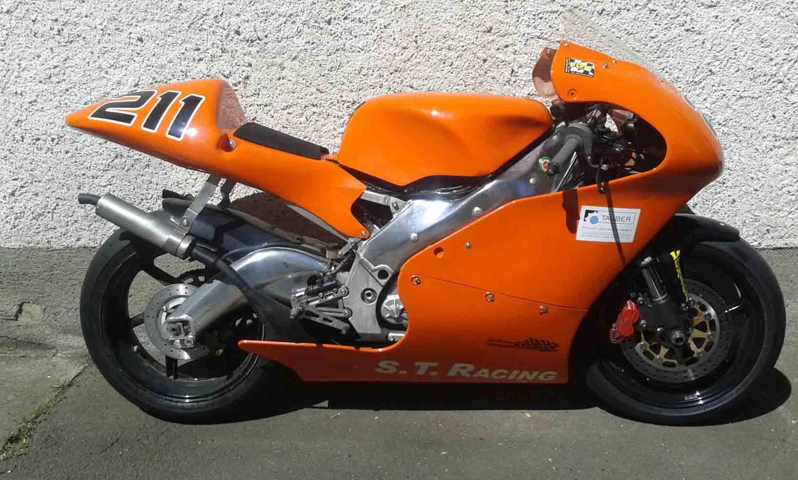

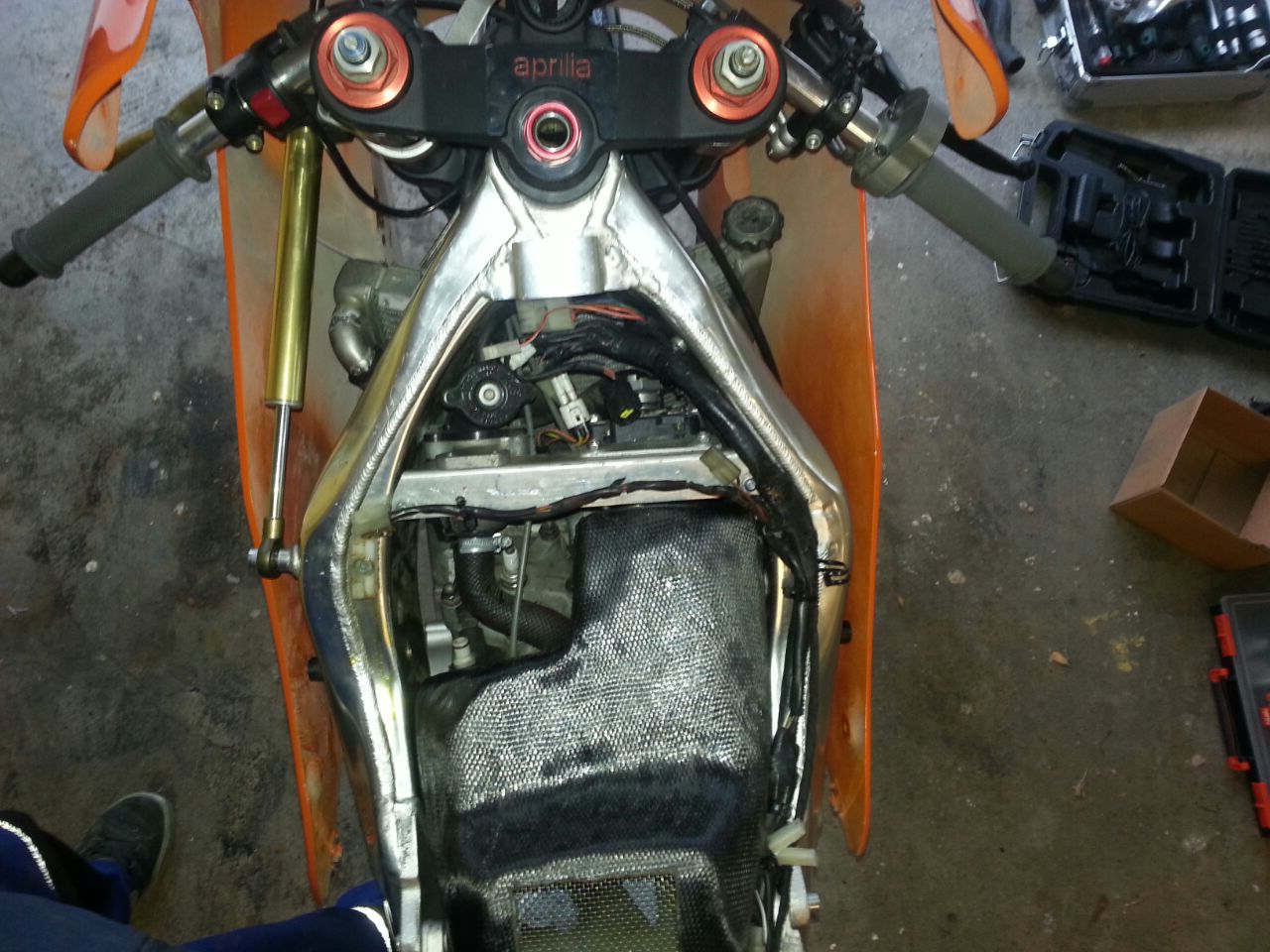

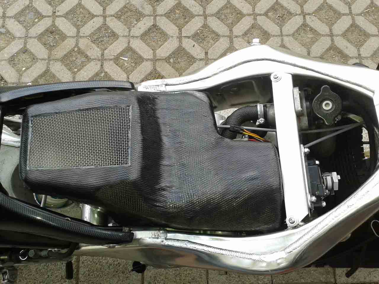

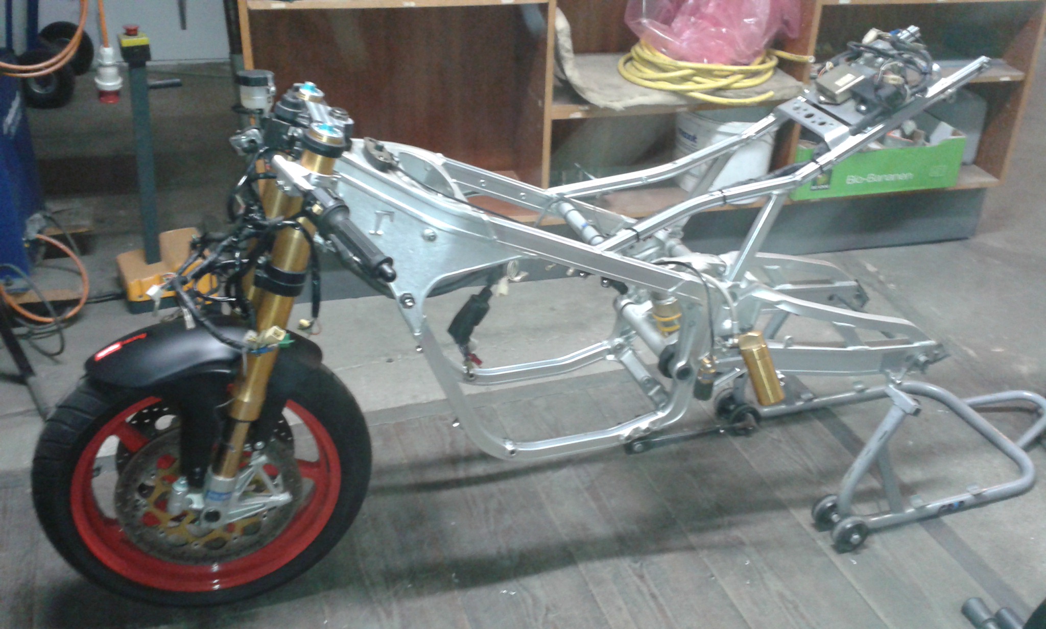

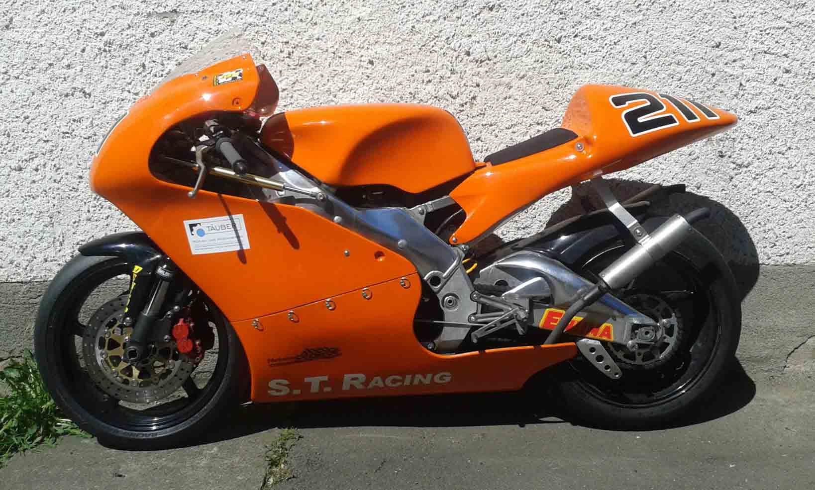

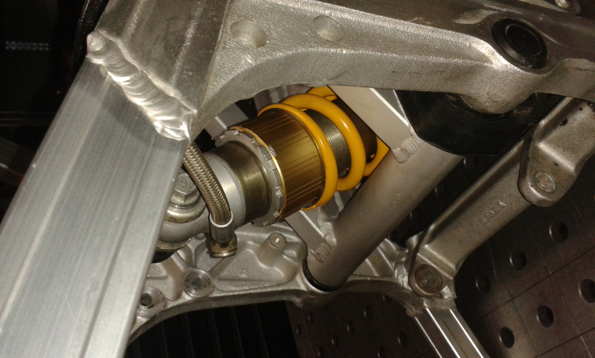

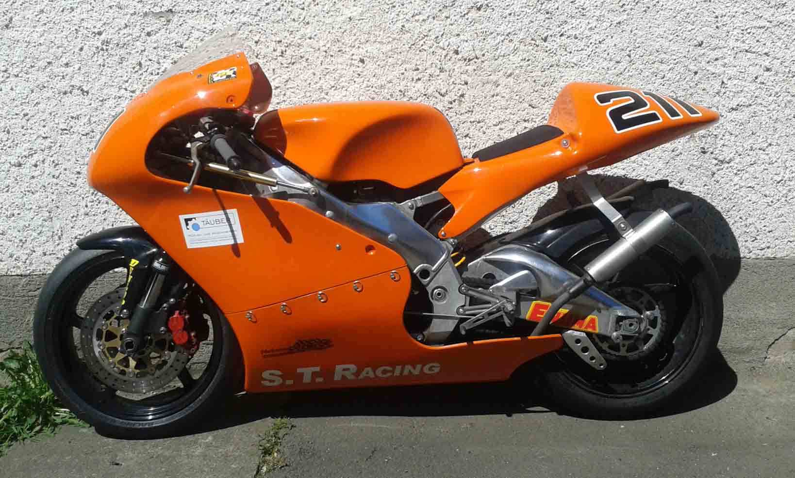

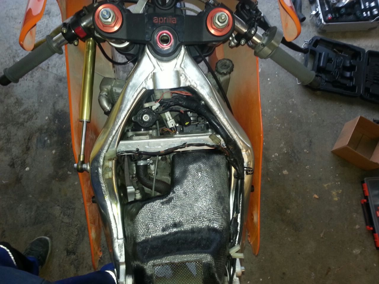

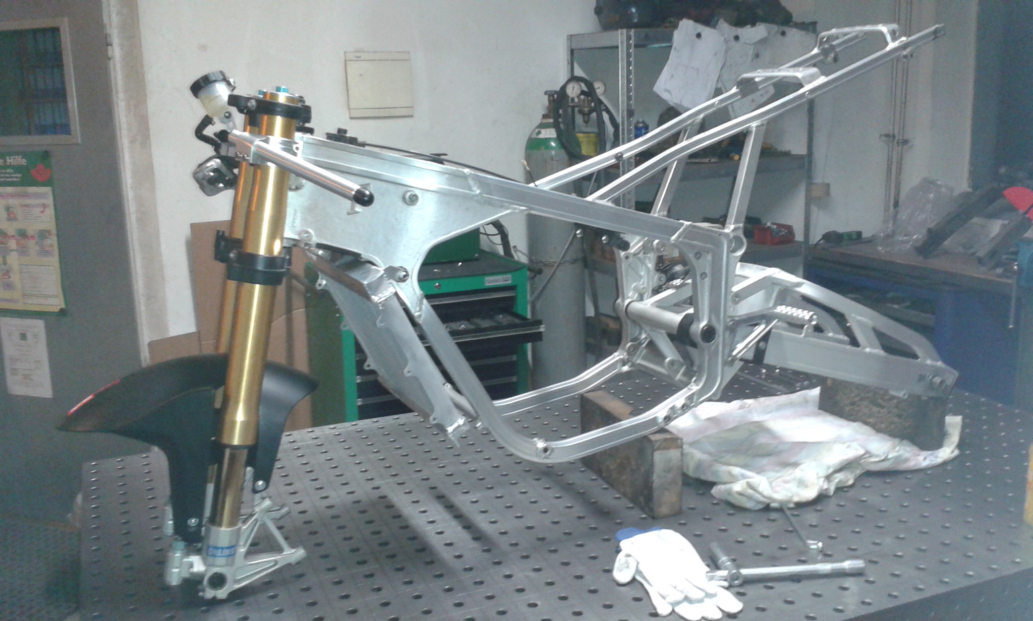

der winter ist kalt und lang.hier einige fotos von meinem neuen projekt....
Projekt Nachwuchsförderung!
nachdem dem dms.... der motorrad-straßenrennsport-nachwuchs scheinbar am arsc... vorbei geht haben wir beschlossen, zumindest, unseren teil zur nachwuchsförderung beizutragen.
als basis wurde eine 96er aprilia rs250 für die rennstrecke zurecht gemacht um somit unseren 18järigen youngster die möglichkeit zu geben, an rennen der igk; 2 takt-Trophy und hr-classic-cup teilzunehmen.
-basis-motorrad, aprilia rs250 ´96
-steuerzeiten angepasst
-kopfe mit geraden kerzensitz, o-ring einstich und brennraum layout wie tz250
-einring-schmiedekolben
-program. zündung
-airbox
-38er mikuni vergaser + gasgriff
-kickstarter und ölpumpe entfernt
-jolly moto side by side
-kühler aus tzr250sp
-gabel original überarbeitet von frs + brücken (aprilia rs250`99 neues modell)
-felge vorne 3,5x17 (aprilia rs250`99, neues modell)
-felge hinten 5,5x17 (honda cbr) mit alu-bremsscheibe
-bremspumpe vorne nissin radial (zx6r)
-federbein original überarbeitet von frs (aprilia rs250`99, neues modell)
-wp-lenkungsdämpfer
-verkleidung + höcker honda rs250r
-aluheckrahmen
-alu-stummel
-trockenbatterie -

Wie ist der Einsatz geplant bzw. wer darf das Gerät bewegen?
erster einsatz war letzet wochenende igk in brno.
bei seinen ersten beiden rennen zeige unser 18jähriger nachwuchspilot eine respektabele leistung.
alles heile und von turn zu turn gesteigert... -
Ach, ihr habt da nen festen Fahrer für?
Ging für mich aus deinem ersten Text nicht klar hervor.
