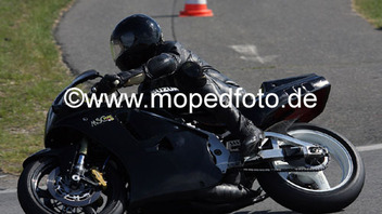

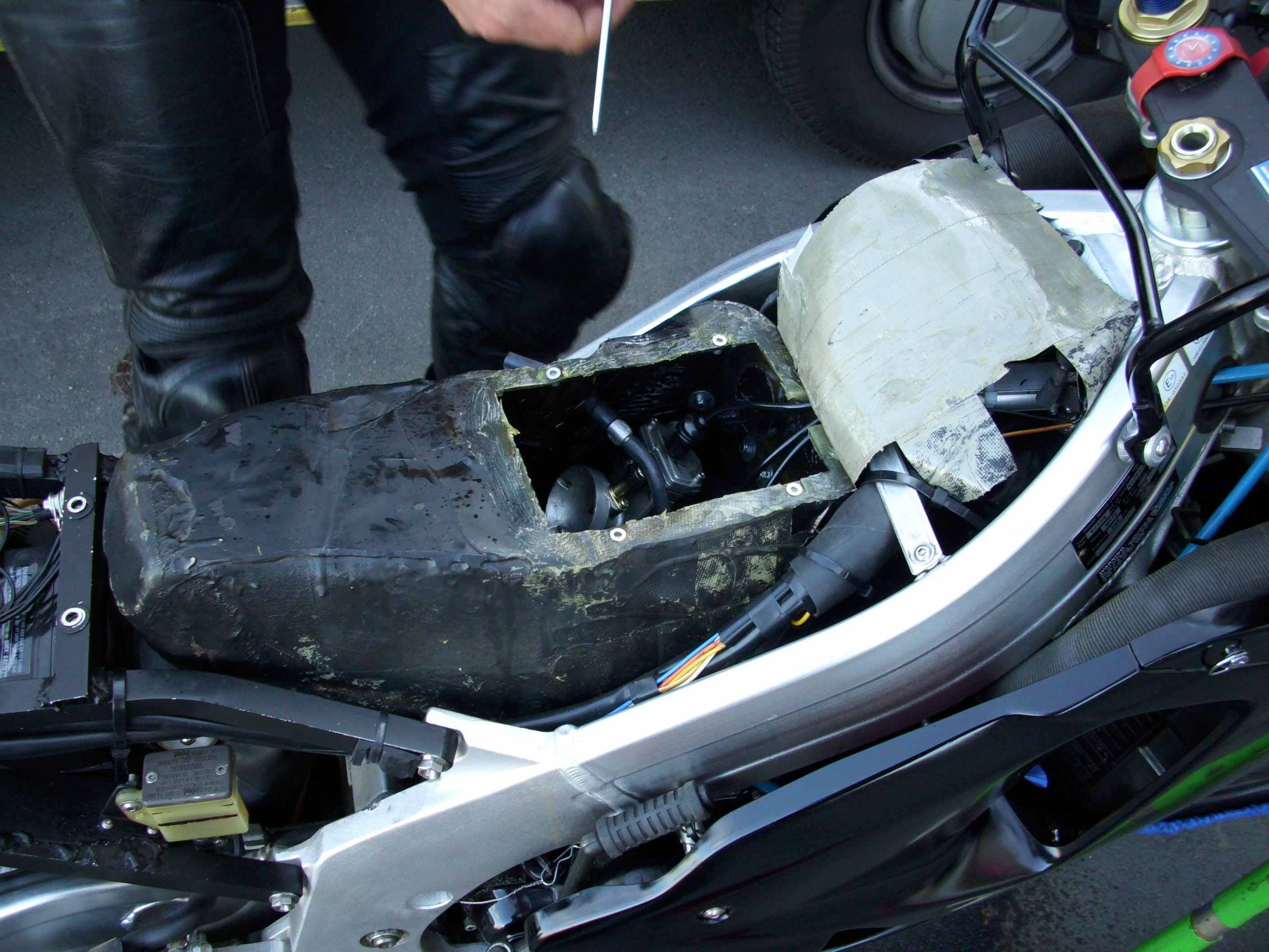

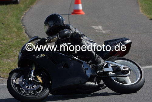

ich habs durchgezogen, aber war ein langer langer weg....
und wenn man sich zeit geld und nerven sparen will sollte man sich gleich nen PR holen, das ist richtig....
das teil hat nur einen richtigen vorteil, bei längerer Benutzung sollten die Verschleißteile nur ein Bruchteil dessen eines PR verlangen. Diese sind a teuer und b teilweise schlecht beschaffbar, während der RD-Serienschrott noch relativ günstig zu bekommen ist. Man denke nur an die aufwendige Nicasilbeschichtung der PR-Zylinder....da geb ich meine Graugußbuchsen mal kurz zum durch-hohnen für 20 euro.....das ist unschlagbar
sieht gut aus.
für die Stummelposition.
Was wurde denn am Motor geändert?
Auch meine Erfahrung ist , das die Revision deutlich Preiswerter ist, und
das bei ca.70 KW PS der Motor über 3000 Rennstreckenkilometer seine
Leistung behält.Gruß Volker
Ps: Und noch eins von unten, es fährt der Sauschnelle jetzige Besitzer.
