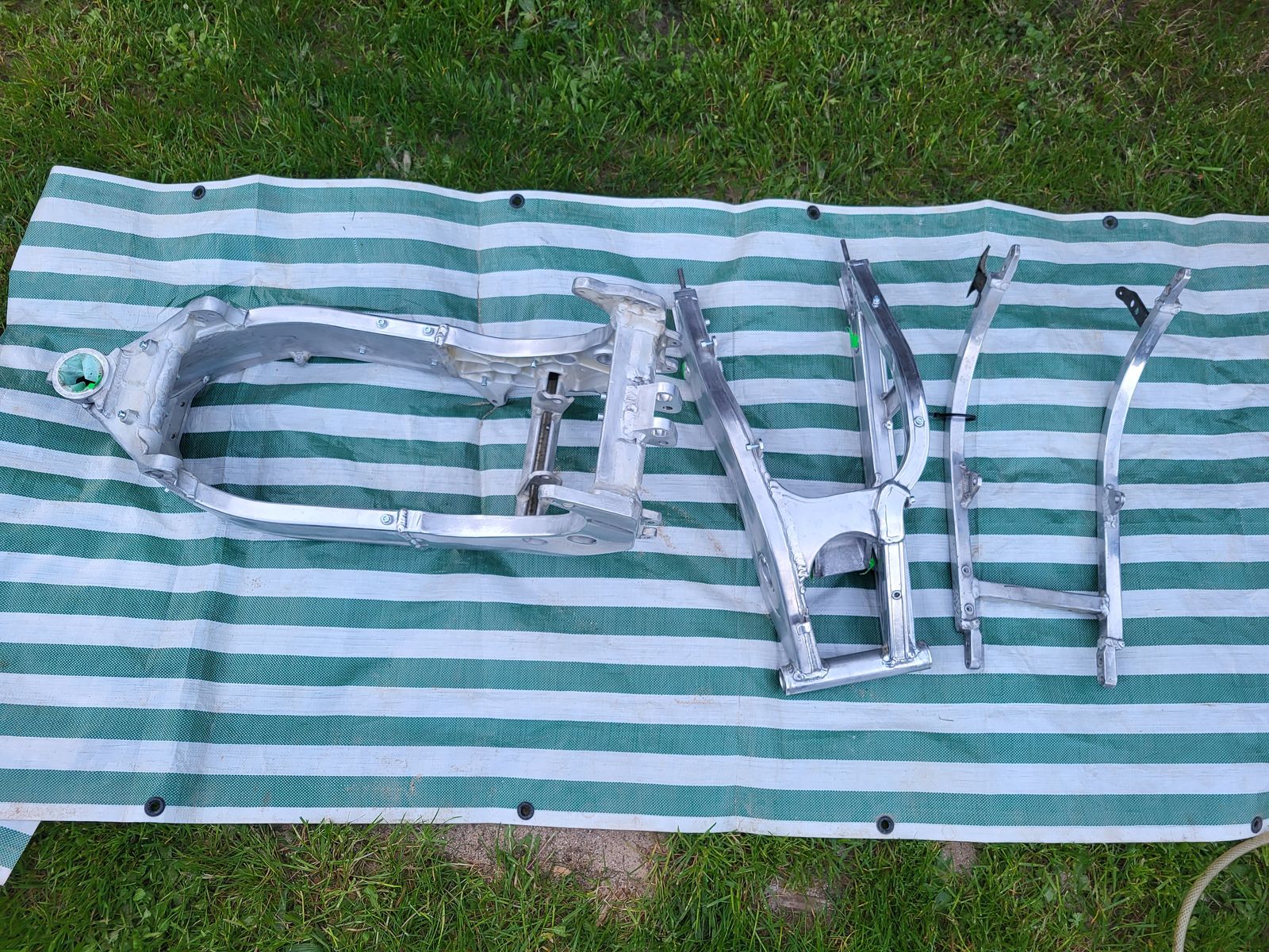

Und du glaubst, dass ein lackierter Rahmen durch den TÜV kommt?
Ich würde nie ein Motorrad mit lackiertem Rahmen kaufen, da kann man gut Dellen von Stürzen zuspachteln und drüberlackieren!
Das hoffe ich. Die meisten modernen Motorräder haben ab Werk schon lackierte Rahmen, da fällt das doch gar nicht auf
Beim Kauf gebe ich dir vollkommen recht. Das würde ich auch nicht machen.
Den hab ich gestrahlt, WEIL er poliert war
Und polierte Rahmen kommen nicht durch den TÜV
... völlig gaga
... weitermachen!
