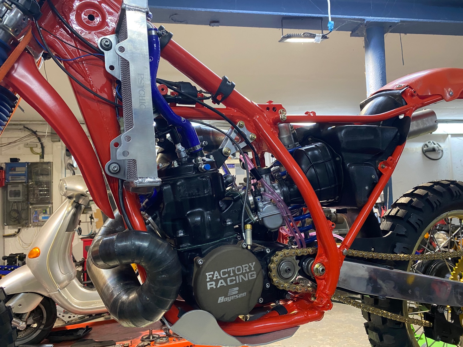

Hier noch ein Update:
Das Motorrad wäre jetzt soweit um es mal zur Probe zu starten.
Leider passiert da rein gar nichts wenn ich da reinstiefel.
Folgende Probleme konnten bisher schon lokalisiert werden.
1.) Abstand Pickup zum Polrad zu groß.
2.) Motor total abgesoffen, ganze KW Gehäuse stand voll mit Sprit - der Benzinhahn bleibt vorerst mal zu beim Starten.
Die oben genannten Probleme sind behoben, passiert ist bisher trotzdem nichts. Morgen gehe ich mal zurück auf den originalen Vergaser. Derzeit ist ein Keihin Airstriker verbaut. Muss mir den nochmals anschauen aber um Fehler auszuschließen baue ich nochmal auf den anderen zurück.
Ich hab keine Ahnung wie empfindlich so ein Motor auf LLD, HD, Leerlaufschraube etc. reagiert aber ich vermute die Ursache liegt da. Dank Dekoventil sollte ich auch genügend bums auf den Kickstarter bekommen.
Derzeit tatsächlich ein bisschen zäh 😂
Grüße
