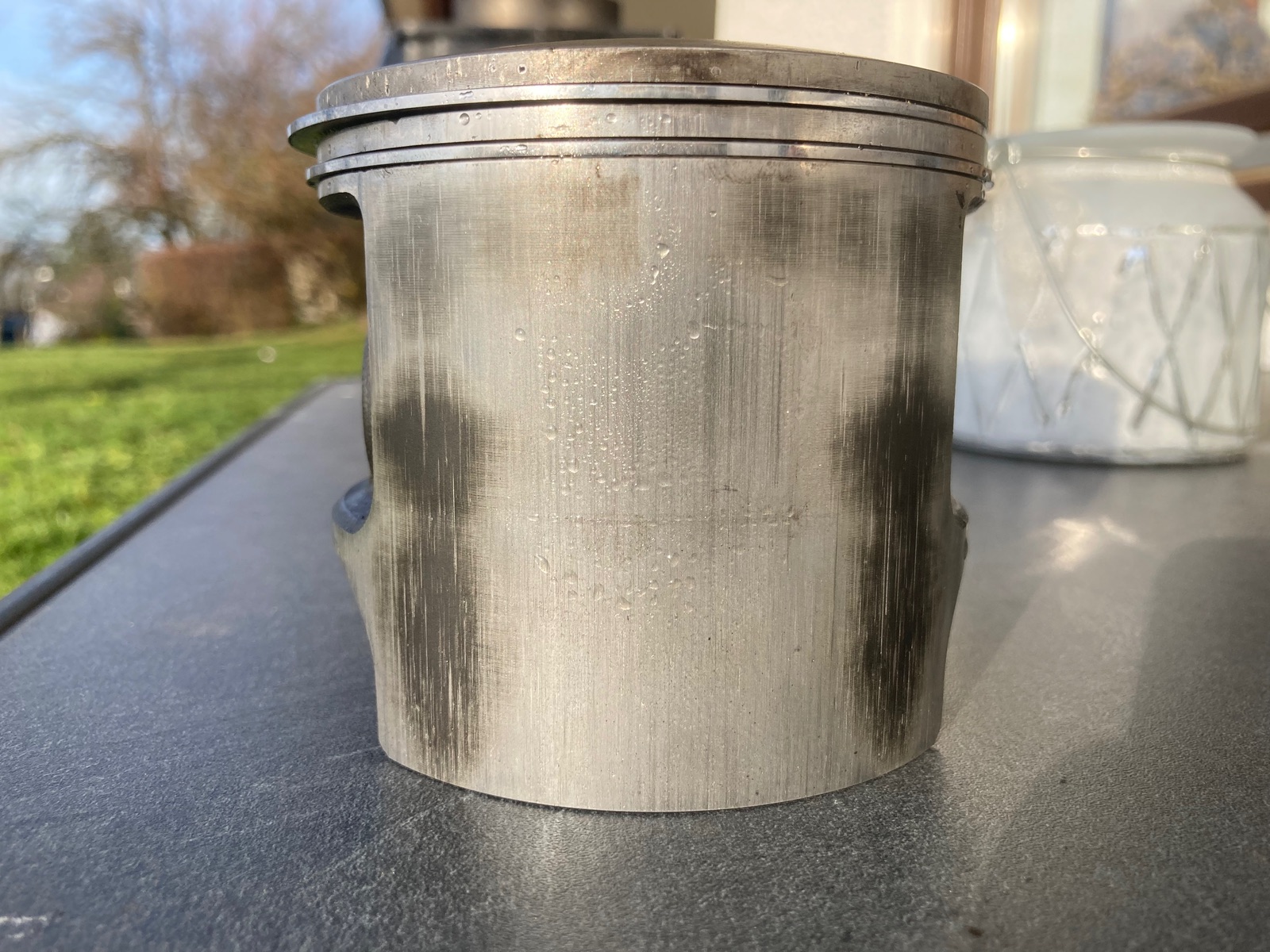

    War heut bei einem Urgestein, ehemals Maicoschrauber im Werksteam, der hat sich meinen Zylinder angeschaut.
    Diagnose:
    Kolbenringe haben gefressen, vermutlich weil der Motor ohne Öl betrieben wurde.
    Maßnahme:
    Zylinder hohnen, Kolben weiterhin verwenden.

    Die Maße des Zylinders bin ich euch übrigens noch schuldig :
    Bohrung max:
    90,255mm
    Kolben:
    90,15mm
    Das maximal Kolbenspiel lt. Honda darf nicht größer sein als 0,12mm. Wahrscheinlich kann das beim erneuten Hohnen nicht gehalten werden, lt Spezialisten könnte man da aber auch ein wenig drüber…
    Da muss ich jetzt mal Vertauen haben und auf die Erfahrung des Spezies zurückgreifen.

    Das Motorrad ist kaum gelaufen, eigentlich nie gefahren. Hatte den Zylinder damals beim Höckle noch zum Schleifen und hab dann einen neuen Kolben verbaut. Hab den Kolben damals bei BRC bestellt. Das Kolbenspiel war, lt meiner Erinnerung, relativ gering gewählt. Vlt ein wichtiger Hinweis…
    Bedüsung war ein wenig fetter als Standard. Vielleicht kann mir hier jemand Tipps geben was nicht optimal war, was ich jetzt mit dem Zylinder mache usw.

    Gestern dann den Zylinder noch gezogen.
    Da war das Kolbenspiel vermutlich zu gering beim letzten Kolbentausch… Bilder schicke ich euch hierzu später. Wo kann man Zylinder zum schleifen geben ? Habt ihr da ne gute Adresse ? —> gerne melden wenn hier jemand einen Tip hat.
