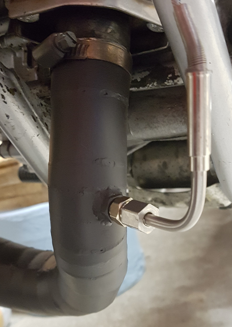

Was mir auffiel, dass bei ca. 80 km/h, etwa 6500 U/min und minimal Gas die Abgastemperatur auf ca. 430°C anstieg. Als ich dann das Gas voll aufriss ging sie auf ca. 350°C zurück.
Dann die gleiche Strecke wieder bergauf wo ich den Reiber hatte und die Abgastemperatur lag bei ca. 530°C. Zum Glück nichts passiert, war aber diesmal mit Mischung unterwegs um die Ölpumpe als Fehler mal auszuschließen.
Bin ich mal gespannt obs wirklich an dem zu kleinen Endrohr liegt. Anbaulage etwa 150 mm entfernt vom Kolbenhemd.

Aber wie gesagt dauerts noch ein wenig bis der EGT eingebaut ist. Dann kann ich wieder berichten.
