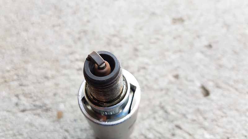

    Im Anhang seht ihr das Kerzenbild nach 50 km. Habe versucht möglichst viel Vollgas zu fahren. Läuft jetzt 125 km/h bei 9000 U/min. Das ist eine NGK BR9ES.
    Gefühlsmäßig habe ich die 30 PS noch nicht erreicht. Sie geht jetzt schon gut vorwärts. Könnte das jetzt am originalen Krümmer liegen? Wie gesagt habe ich den Stingerdurchmesser sowie das komplette Schalldämpferrohr auf 22 mm vergrößert. 140 km/h bei 10.000 U/min sollten doch drin sein oder? Die Übersetzung scheint zu passen. Wenn man sich die 4DL anschaut zieht diese locker bis über 10.000 U/min durch.

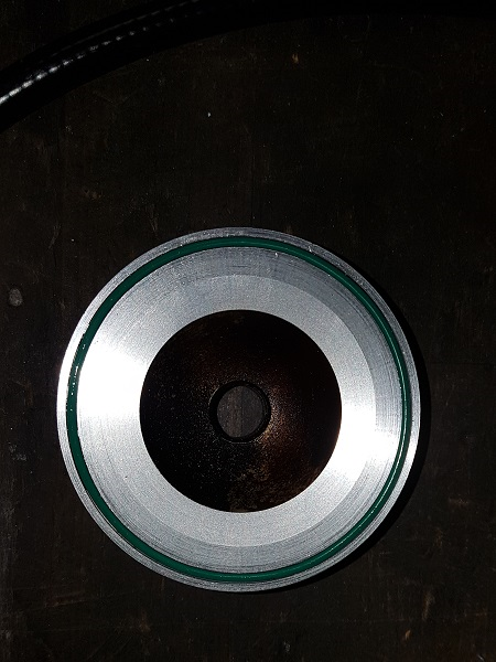

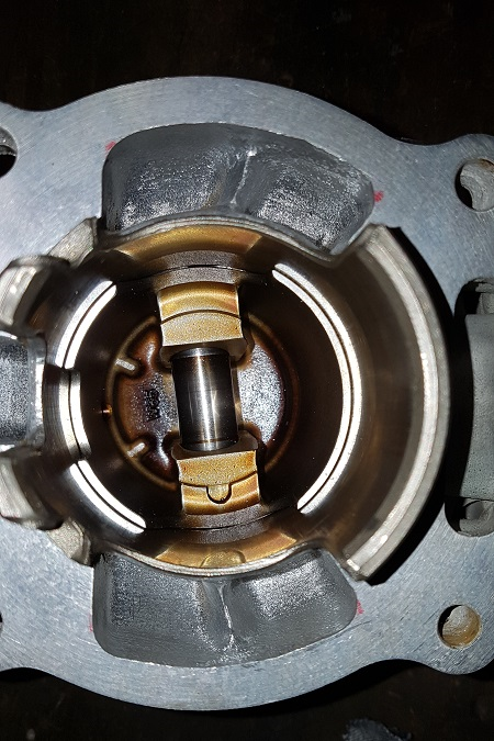

    Hier mal die Bilder. Zylinderkopfdichtung habe ich auf O-Ring umgebaut. Bei meinem jetzigen 125er Zylinder hält diese problemlos.
