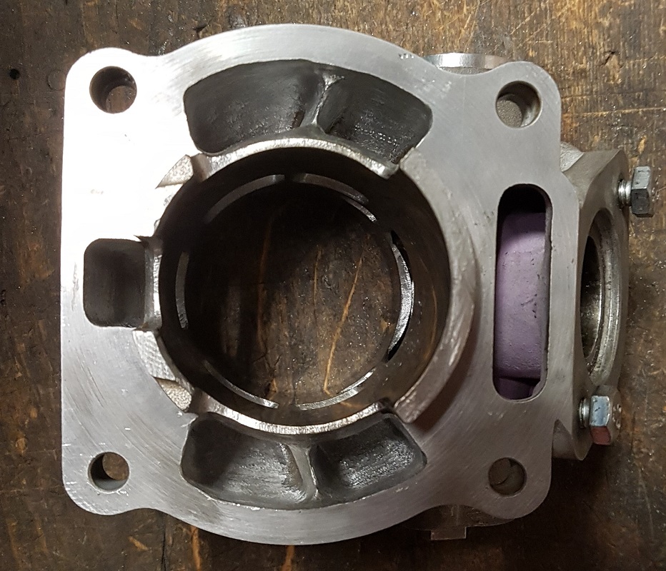

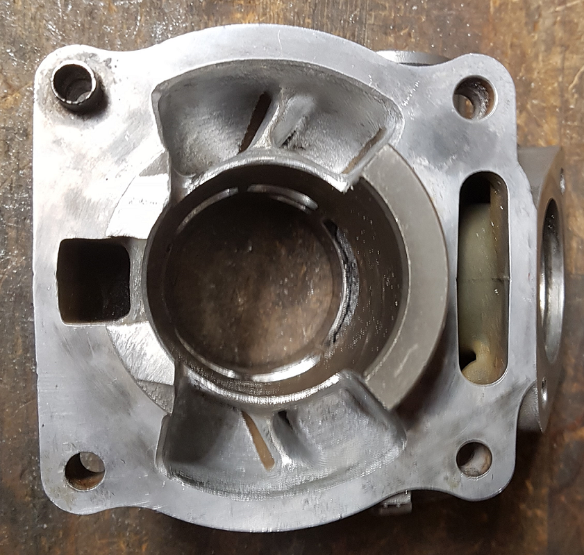

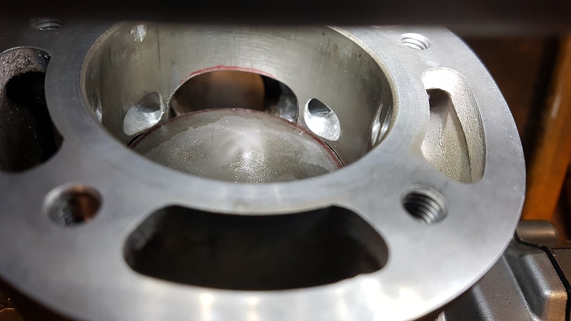

    Mit dem 125er hatte ich nie Fresser bei Volllast obwohl ein Teil des Rings über ein Kanalfenster läuft und man das dem Ring schon ansah. Es deutet sehr viel auf ein Wärmeproblem hin. Zwar ist der 170er Kolben etwas angefressen, aber durch etwas Schleifen konnte man ihn einigermaßen wieder hinbiegen. Beim Zylinder musste man nur das Aluminium wieder herunterrubbeln.
    Die Zündung ist frei programmierbar. Ich habe die Kurve genommen die Du in hier verlinkt hast: RE: Der Zündkurven Thread
    Und den statischen Winkel habe ich mit Abblitzen mehrmals überprüft damit die Zündung weiß wo OT ist. Zusammengefasst siehts jetzt so aus:
    - 170ccm, Überströmkanäle vergrößert mit Anpassung am Block
    - Steuerzeiten geändert auf Auslass: 204°, Nebenauslass: 196°, Überströmer: 138°
    - Mikuni VM34, 310er HD, LL 35 mit Ansaugstutzen Eigenbau und glattem Übergang
    - Luftfilterkasten original mit zweitem Rohr zusätzlich zum Schnorchel

    Danke, wäre jetzt in Richtung 0,01 gegangen aber dann probier ich das mal. Zwecks den ursprünglichen Steuerzeiten stimmt was nicht, das waren eher etwas um die 123°. Weil 4 mm habe ich definitiv nicht abgenommen, so viel Platz wäre gar nicht gewesen.
    Die jetzigen stimmen aber definitiv.
