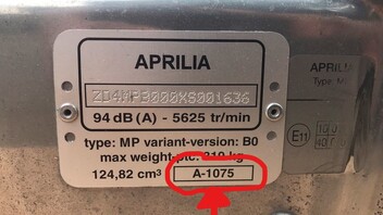

    Achtung da da steht für offen 22kW der Krümmer -MPA0- drin. Das ist ein Fehler im Gutachten. Der offene Ori Krümmer für die MP ist der -MP01-.
    Wie sich das verhält wenn du einen Krümmer ausm Zubehör verwenden willst müsstest du am besten direkt mit einer Prüfstelle klären.
    VG

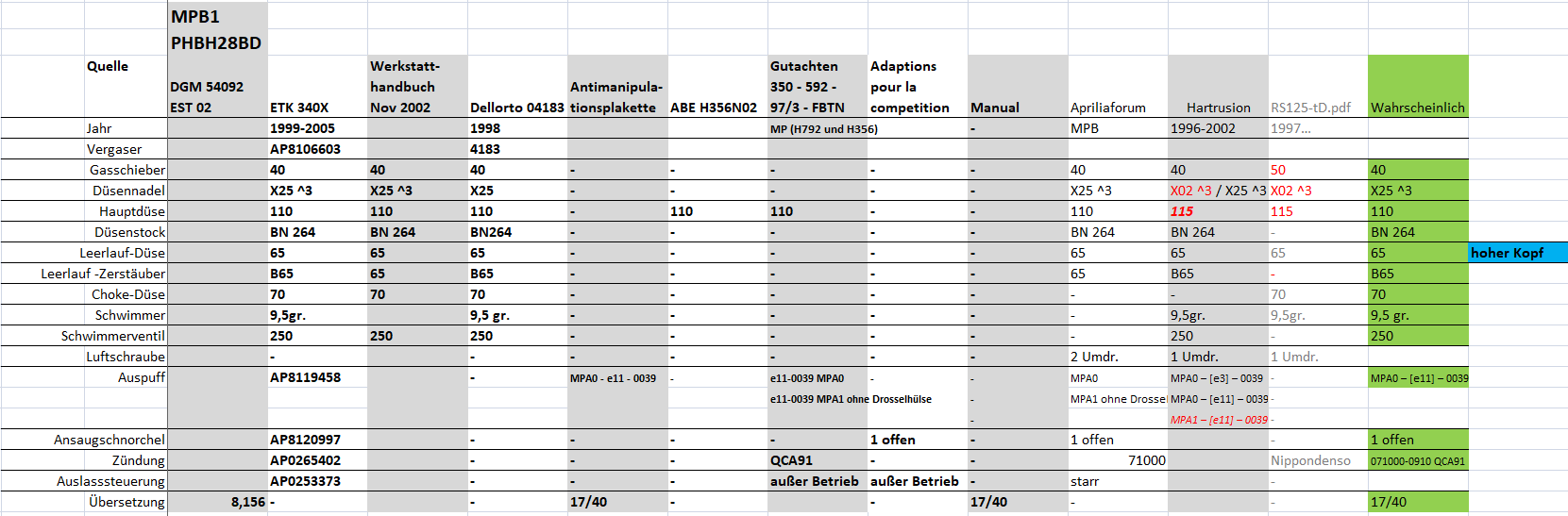

    Wurde die MPB1 ab Werk mit Auslasssteuerung ausgeliefert?
    Nein ohne...
    Der Kabelbaum hat zwar alle Anschlüsse aber Steuergerät und Solenoid fehlen.
    Und natürlich der Schieber, das Schiebergehäuse der Bowdenzug etc. auch.
    Hier gibt's eine schöne Übersicht:
    Auslasssteuerung Aprilia RS 125 2T: Übersicht | Hartrusion
    Alles wissenswerte zu Wartung und Pflege der Auslasssteuerung der RS 125: Wie funktioniert’s, wie wird sie repariert?
    hartrusion.com
    Ab Werk war bei deiner nur der Blindschieber, die Dichtung, die "Halteplatte" und die drei Schrauben verbaut. Jetzt bräuchtest du alle anderen Teile vom Bild um auf die originale elektrische RAVE "aufzurüsten".
    Andere Frage: Welcher Krümmer ist denn eingebaut? Könnte bei einer werksgedrosselten auch noch eine "Baustelle" sein.
