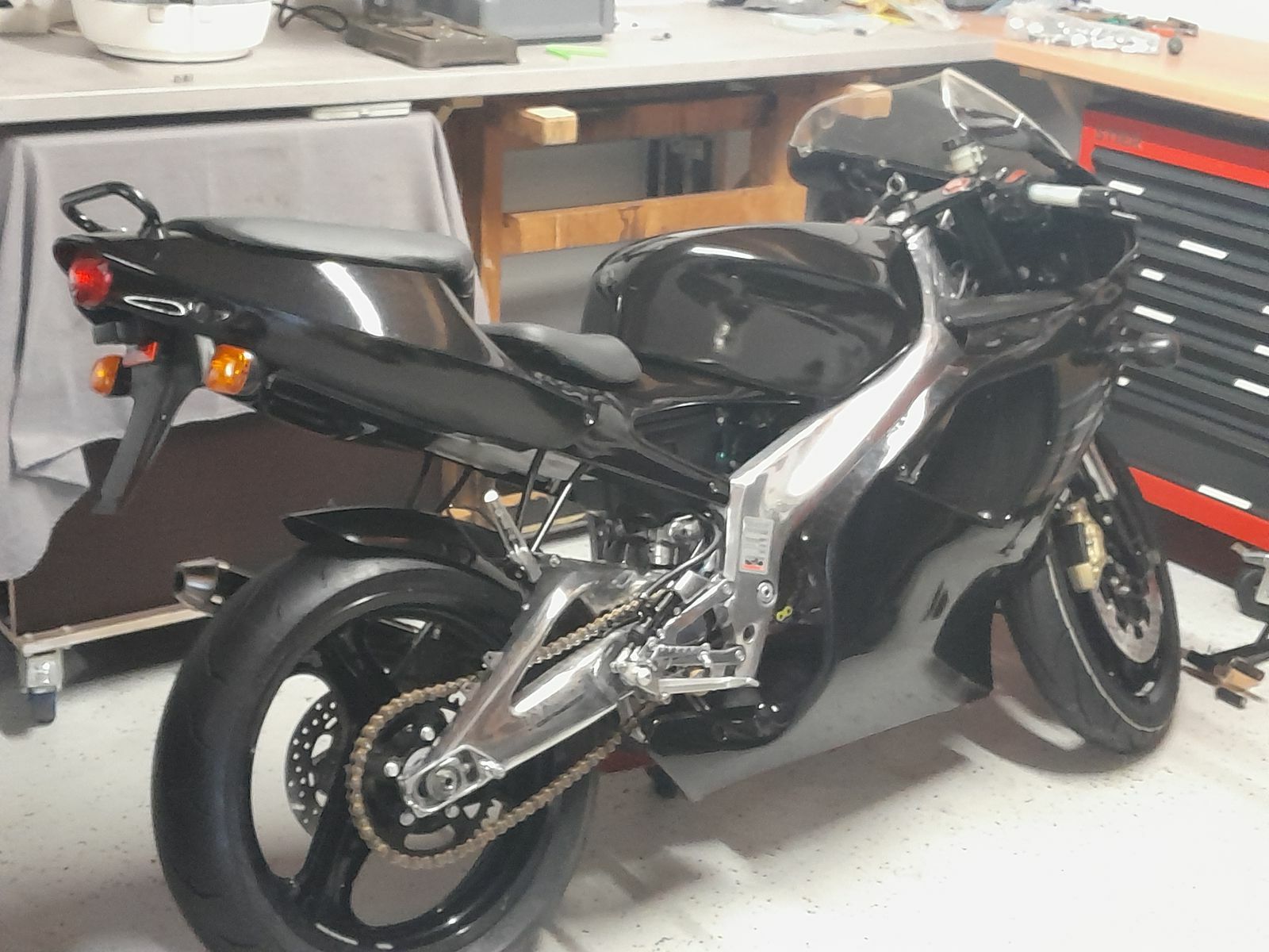

    Ich kann leider nichts zum vergleichen mit zum Lackierer nehmen da irgendein Vorbesitzer die komplette RS schwarz gelackt hat und auch nochmal gar nicht so gut :see_no_evil_monkey:

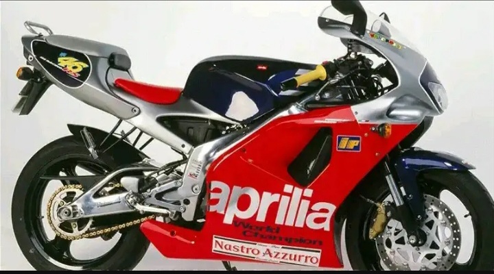

    Ist so:
    Soll wieder so:

  • Wie im anderen Thread erwähnt, sind die Originalfarben von Lechler:
    Reggiani ist fast gleich, sind nur Nuancen.
    Originaltöne der Rossi sollten folgende sein (Bezeichnung nach Lechlerkatalog):
    Fluo Red Reggiani RS 250 APR 108
    Viola Amico APR 11
    Grigio Blade Sonic APR 96690
    Es fehlt allerdings das zweite Grau/Silber für die Verkleidung unter dem Sitz. Das hab ich noch nicht herausgefunden.
    Alternativ habe ich aber für die zweite Farbe noch Viola APR 32 und für das Grigio APR06358 gefunden. Ich würde aber bei den oben genannten bleiben. Die sahen auf Bildern mit damit lackierten Teilen original aus. Zumindest mal einen Anhaltspunkt.
    Die anderen Bezeichnungen, die man findet, sind immer vom jeweiligen Farbenhersteller/-mischer selbst und von nachgeahmten Farben.
