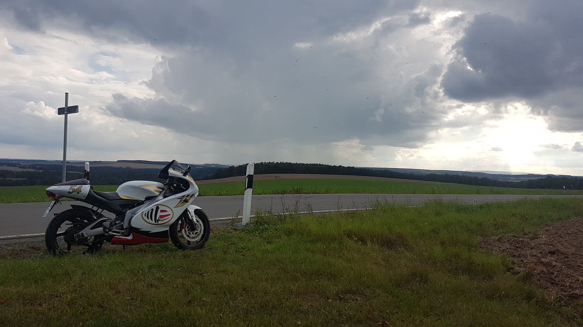

    Grüßt euch,
    Ich bin der Tom und seit 10 Jahren Simsonfahrer und Tuner. Mit meinem Tüvmoped geht es mehrmals jährlich in den Urlaub um zu schauen ob Tuning hält oder nicht :winking_face:
    Irgendwann entwickelt man sich aber auch weiter, so habe ich mir eine weitere Basis zugelegt zum fahren und schrauben. Die RS 125 MP von 2001 war nah und nicht zu teuer für mein Befinden..tja und jetzt bin ich der Besitzer.
    Da ich total unbewandert bin von diesem spaßigem Gefährt habe ich mich hier angemeldet. Das Gerät hat definitiv Wartungsstau und auf dem ersten Blick einige Defekte. Fährz aber.
    Genaueres später, sobald ich in der Garage platz habe sie zu zerlegen.
