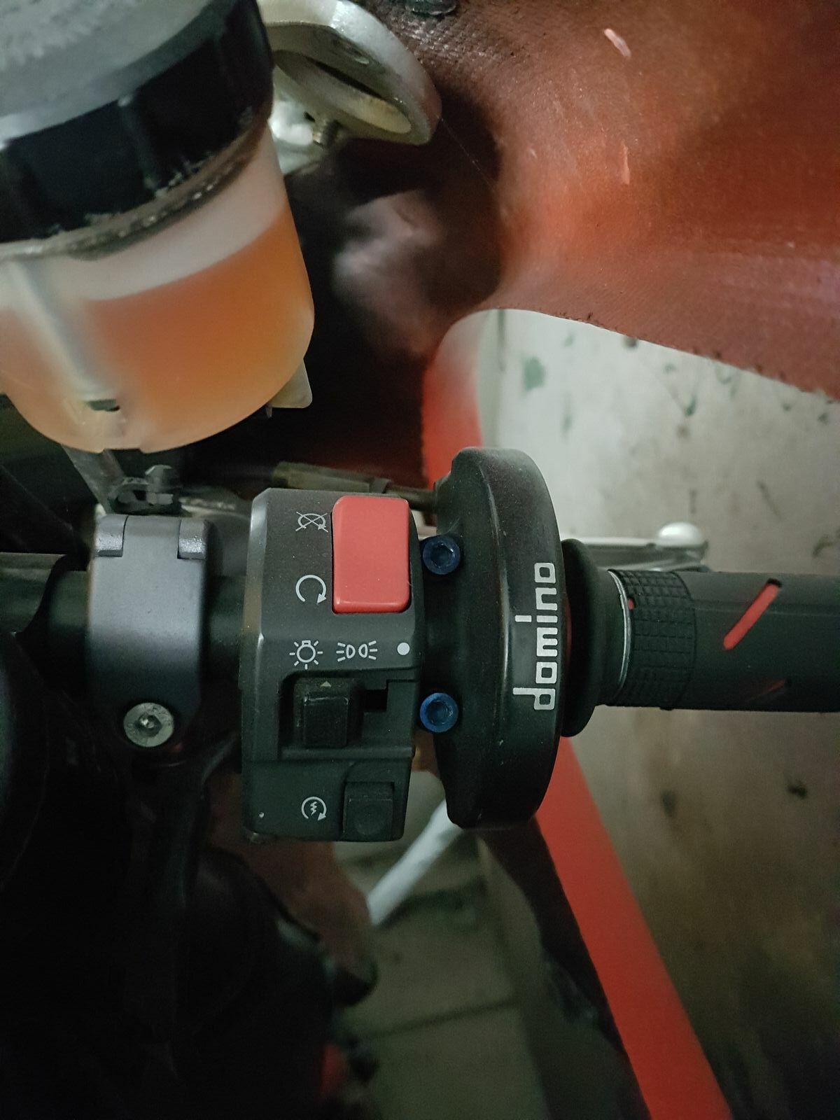

Und dann noch ein neuen Schnellgasgriff von Domino, ich habe übrigens einen Hass auf diese Fame Elox-Aluschrauben, das Mistding war bereits in der eingeschweißten Verpackung abgebrochen..
Also habe ich die restliche Schraube ausgebohrt, die Bohrmaschine konnt ich gleich weiter benutzen für das Gasbautenzuggewinde, dort habe ich wie bei Hartrusion beschrieben mit 9mm vorgebohrt und im Anschluss M10x1.25 reingeschnitten.
Und gestern mal die Pumpe an den Lenkerstümmel gehalten, logischerweise muss ich dort noch Platz schaffen.
Eine neue Amatur für Licht und Not-aus will ich erstmal nicht, deswegen muss das Gehäuse dran glauben.
Der Teil für den Gaszug fliegt raus
Und es hat tatsächlich nur eine gute Stunde gedauert bis alles so aussieht als wäre nix gewesen.
Und nun anbauen, nicht wundern, der Lenkerstümmel ist noch nicht ganz fest geschraubt.

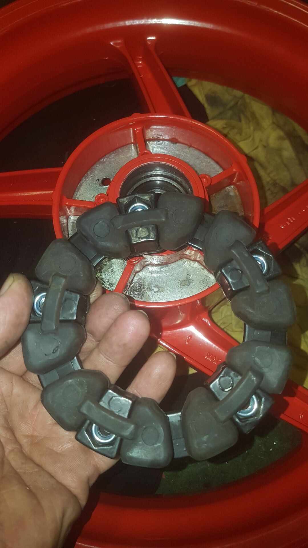

Zum Hinterrad, die 5 Metallplatten gehören wieder an ihren Platz. Manche habe ich beim Ausbau angebohrt um sie leichter raushebeln zu können, ich wollte sie nicht mitpulvern, dann sitzen sie auf jedenfall noch fester.
Neue Selbstsichernde Muttern für die Mitnehmerplatte
Nun den Ruckdämpfungsgummi auflegen
Und das Ritzel drunter schieben und alle 5 Schrauben anfädeln, sonst fallen sie aus ihrem Platz raus beim Umdrehen.
Jetzt auf die Felge aufsetzen, Passcheibe drauf und mit Sprengring sichern !
Auf der anderen Seite das selbe Spiel mit der Scheibenbremsauflagefläche..und nochmal 22Nm

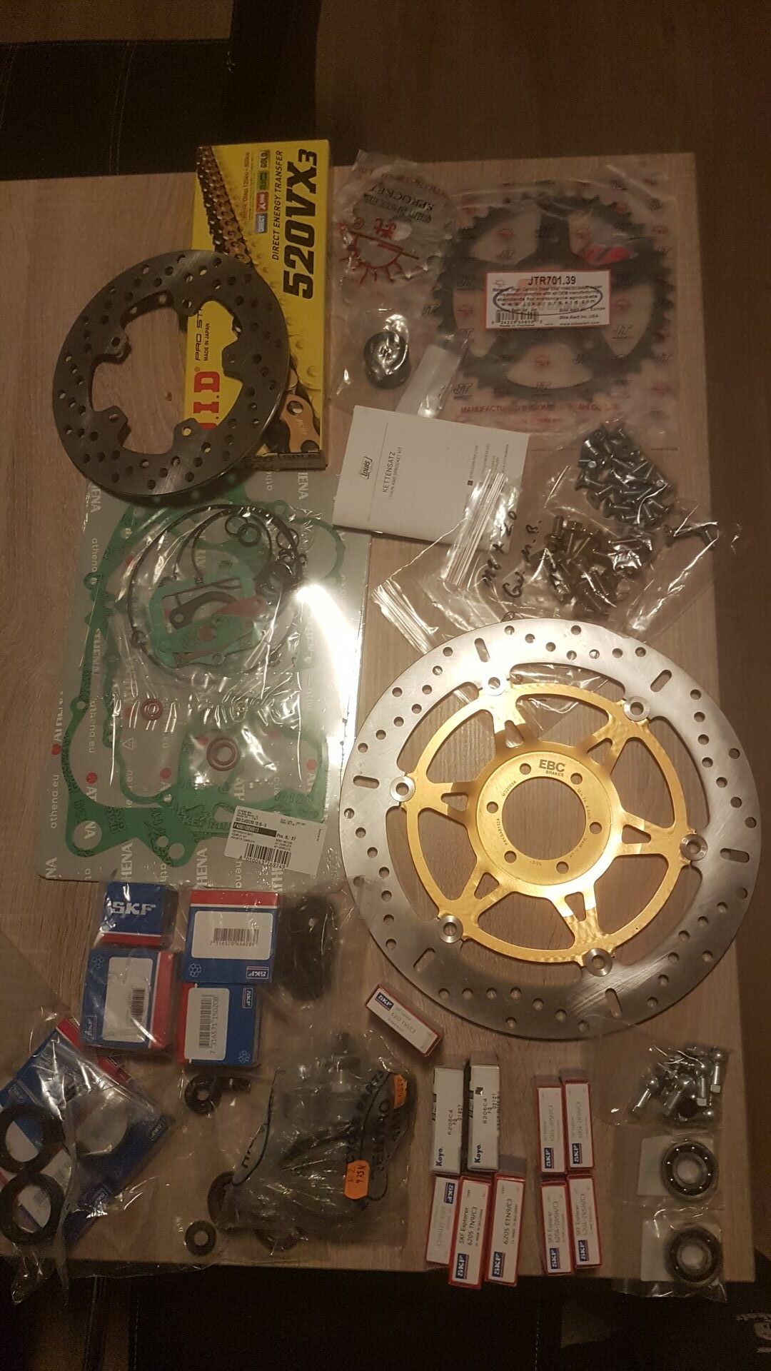

Jetzt habe ich noch beide Bremsscheiben, Kettensatz, originaler Anlasser, Motordichtsatz, 2 Lagersätze, ein paar Senk- und Bundschrauben, Kettenumlenkrolle, Radlager, diverse Wellendichtringe und neue Winkelgelenke mit Dichtung(!!) bestellt.

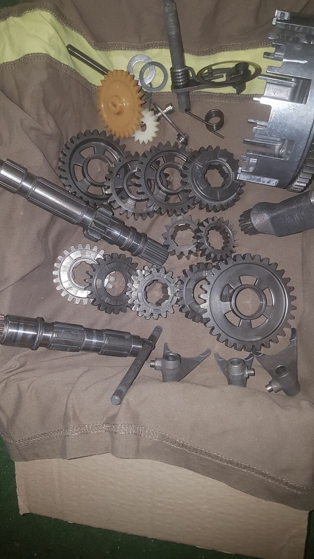

Die Getriebe habe ich gesichtet und mir die schönsten Radpaare zusammengesucht, anschließend mit Benzin und Pinsel gereinigt
und mit frischem Motoröl bepinselt und eingelagert.
Das Getriebe ist wirklich perle, sieht nahezu unbenutzt aus.
Weils einmal offen ist will ich auch die Nadelkränze wechseln, eben "einmal und niewieder anfassen"

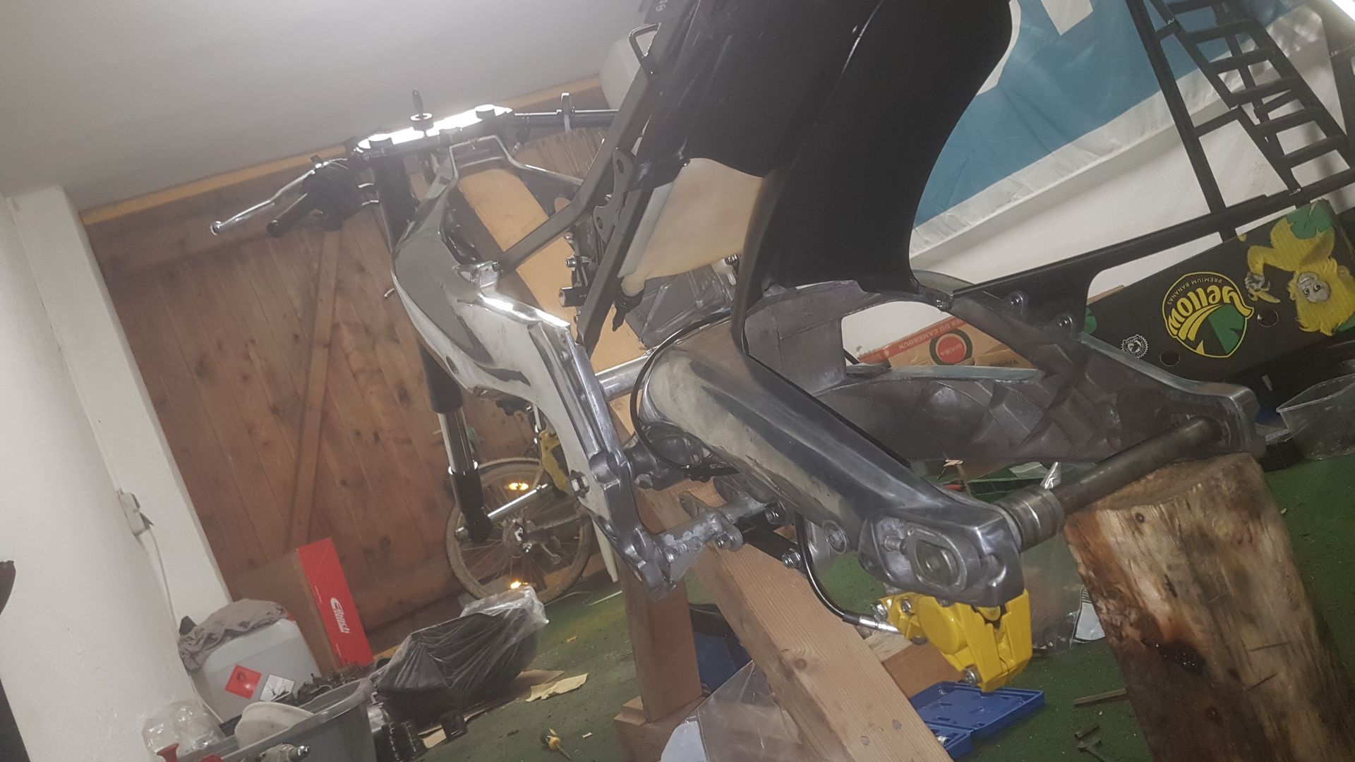

Die Umlenkung ist samt Schwinge verbaut
