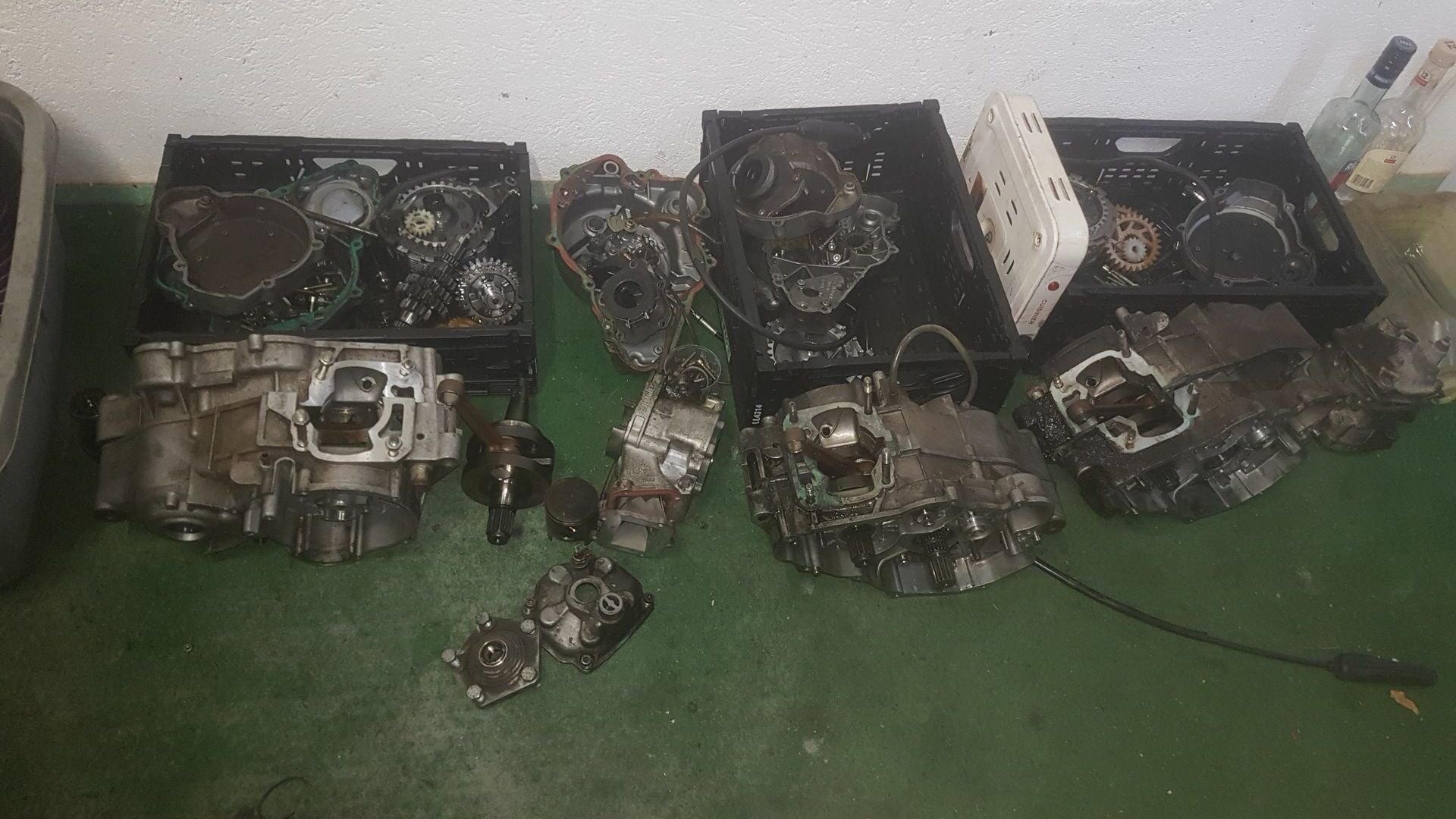

    Jetzt habe ich noch beide Bremsscheiben, Kettensatz, originaler Anlasser, Motordichtsatz, 2 Lagersätze, ein paar Senk- und Bundschrauben, Kettenumlenkrolle, Radlager, diverse Wellendichtringe und neue Winkelgelenke mit Dichtung(!!) bestellt.
    Die Getriebe habe ich gesichtet und mir die schönsten Radpaare zusammengesucht, anschließend mit Benzin und Pinsel gereinigt
    und mit frischem Motoröl bepinselt und eingelagert.
    Das Getriebe ist wirklich perle, sieht nahezu unbenutzt aus.
    Weils einmal offen ist will ich auch die Nadelkränze wechseln, eben "einmal und niewieder anfassen"
