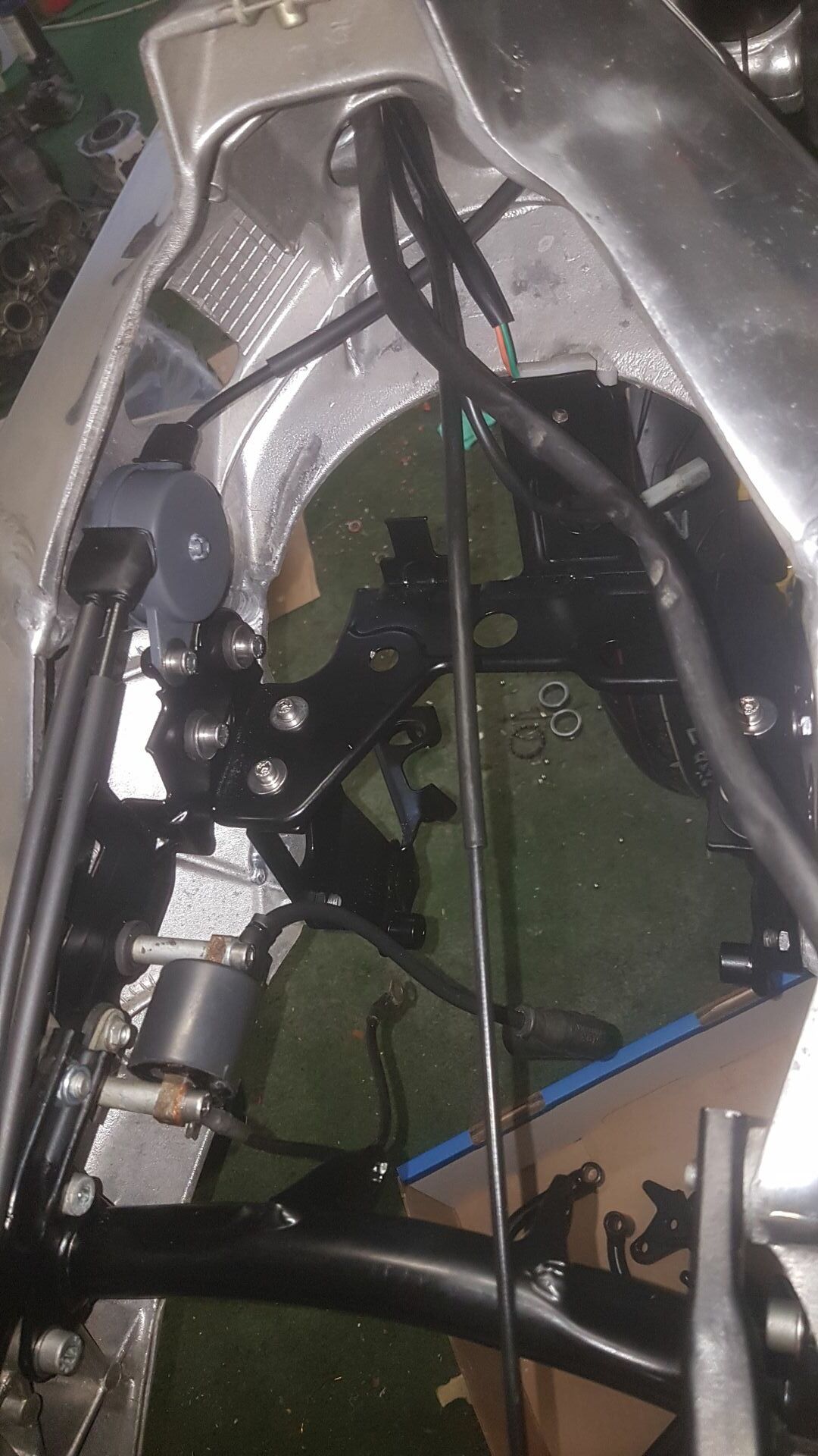

Vorgestern war ich bis Mitternacht in der Garage, den Kabelbaum einpflegen, hier ist er schon gereinigt.
Ziel war, das die Blinker hinten funktionieren, haben sie dann auch :-)
Jeder Steckkontakt bekommt von mir eine Kleinigkeit Kupferpaste, falls doch mal ein elektrischer Widerstand sich einschleicht.
Den Entlüftungsschlauch des Ölbehälters habe ich verlegt, damit kein Wasser eindringt, macht er kurz vor Ende einen Bogen nach unten.
