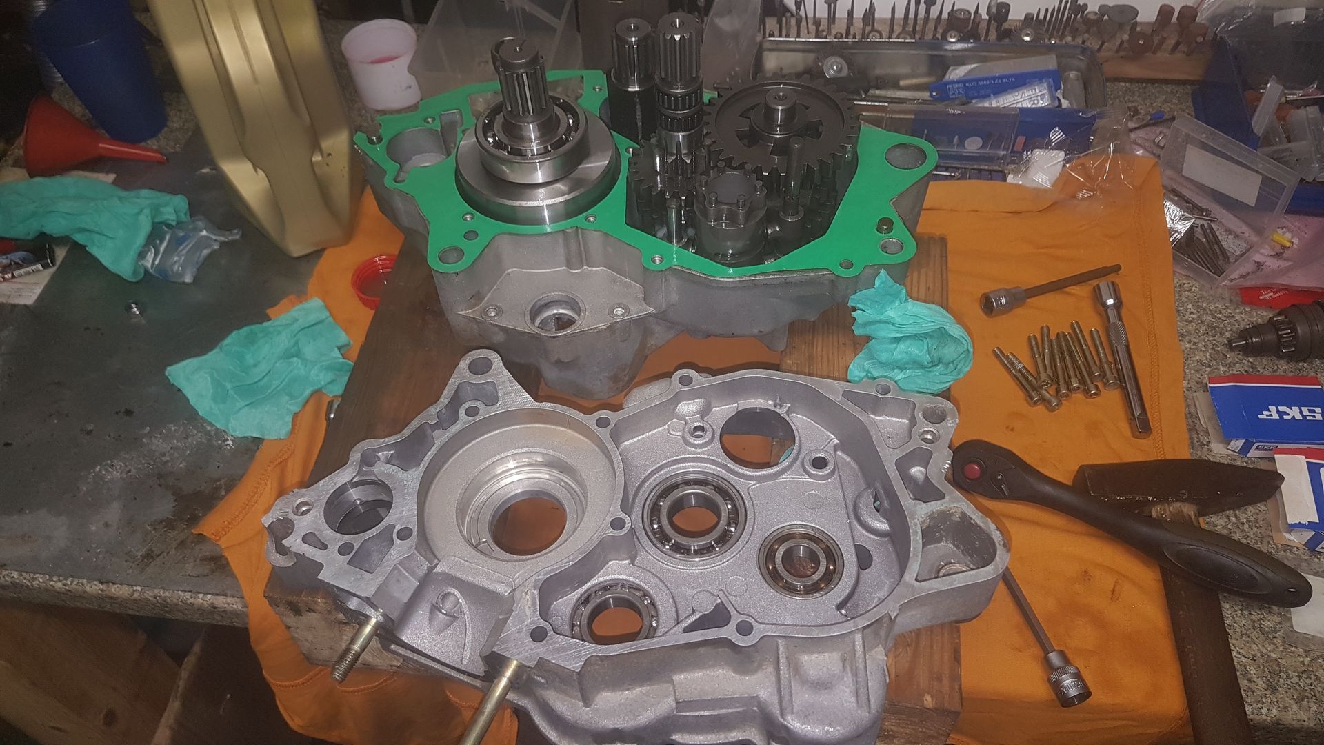

    Weiter gehts, das zerlegte Getriebe hat neue Nadelkränze bekommen, die haben das Sondermaß 21x25x10 im Kunststoffkäfig.
    Gut geölt mit dem später verwendeten Motoröl hab ich es wieder zusammengesetzt.
    Das Motorengehäuse hane ich mit Sprit und Messingbürste gereinigt.
    Nach dem erhitzen auf der Herdplatte kam zuerst der Weddi der Kurbelwelle in seinen Sitz, dann die Lager der Getriebe- und Ausgleichswelle, zuletzt die Kurbelwelle selbst mit vorher ausgemessener Ausgleichsscheibe.
    Beim Einsetzen des Getriebes ist mir aufgefallen das ich 2 Schalträder vertauscht habe, so musste ich die Eingangswelle nochmal zerlegen..tja passiert, jetzt ists drin.
    Fehlt noch die Schaltwalze und Ausgleichswelle.
    Die andere bestückte Gehäusehälfte wartet auf ihre bessere Hälfte..
    Nach dem Festziehen der Gehäuseschrauben musste ich die Kurbelwelle noch freischlagen, dann lief sie leichtgängig wie es sein soll.
