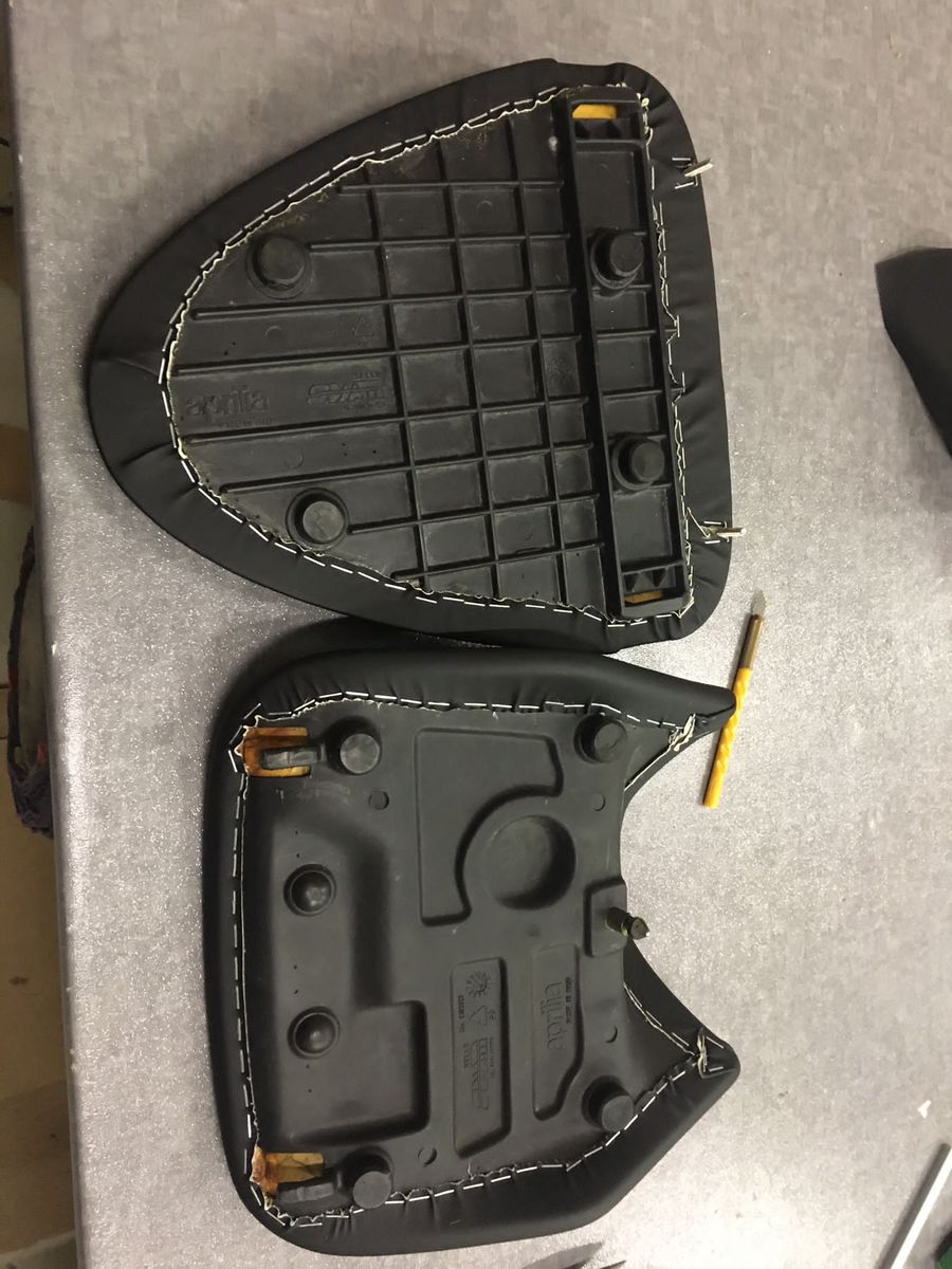

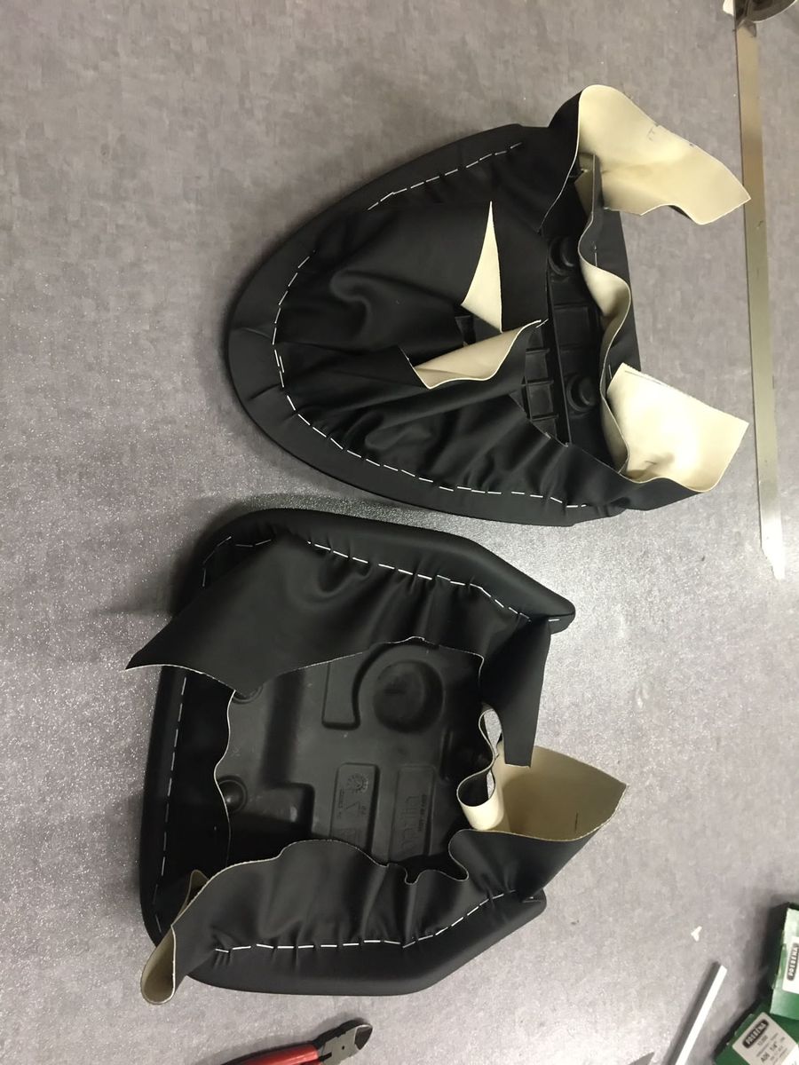

    Habe mich jetzt mal um die Sitze gekümmert, den alten Bezug entfernt und die Tackernadeln aus dem Sitz gezogen.
    Über den Freundeskreis war dann auch schnell ein Polsterer ausfindig gemacht, denn ich habe mich schon selbst probiert .. fehlanzeige..kann ich nicht :D

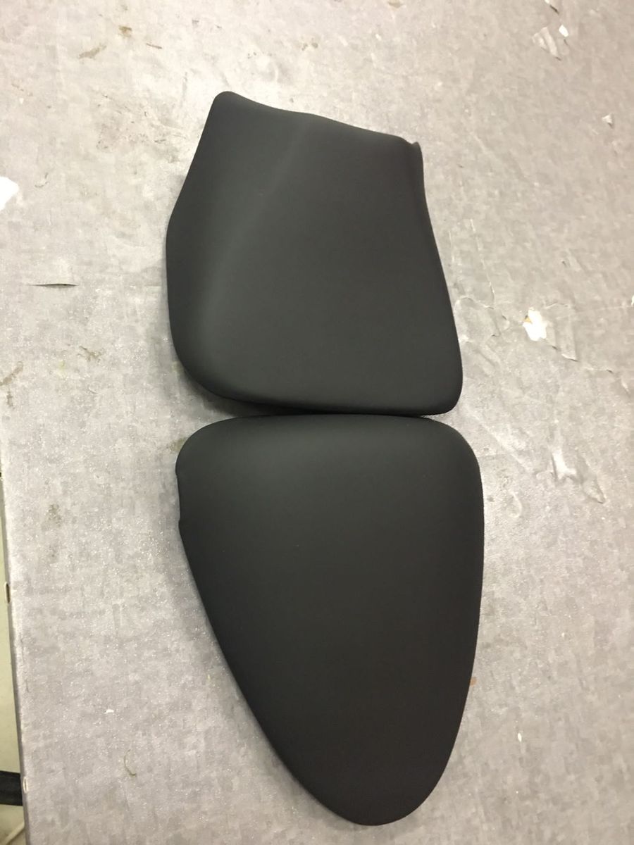

    Sein Ergebnis ist aber auch stark, das Kunstleder habe ich angeliefert, bezogen hat er für einen mittleren 2stelligen Betrag.
    Und hier das Ergebnis von der Sichtseite.

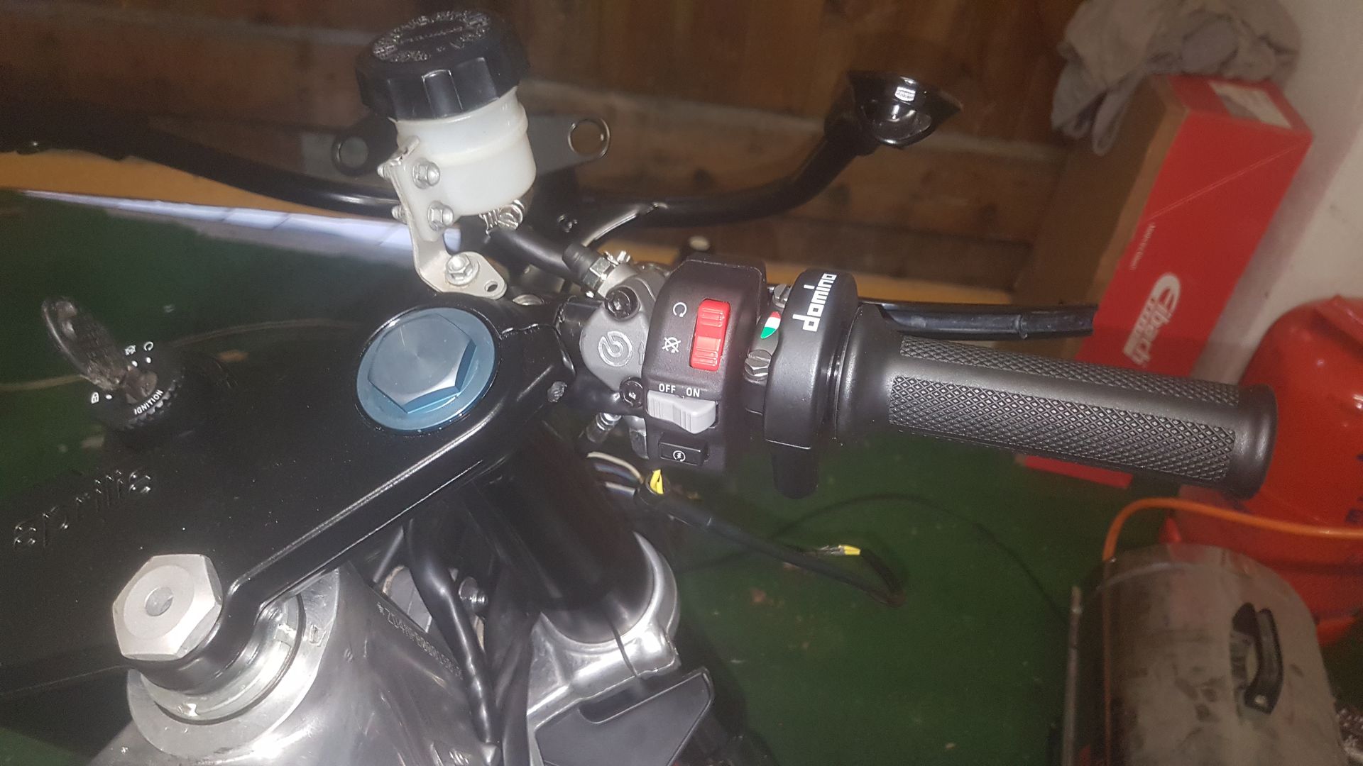

    Ich habe nun auch eine passende Armatur für rechts gefunden bei KC-Engineering. Hier beim verlöten mit dem original Stecker.
    Man sieht deutlich an dem grünen Kabel, welches vom Stecker wieder zurück zum Stecker geht, das ich das Standlicht nicht mehr per Schalter anschalte, sondern es sofort beim Schlüssel rumdrehen angeht. Das Abblend/Fernlicht schalte ich jedoch über den Schalter der Armatur.
    Die übrigen Kabel sind von der Armatur und wurden nicht benötigt (es war 4x Anlasser vorhanden, ich brauche nur 2, die Standlichtkabel habe ich gebrückt wie oben beschrieben)
    Und so sieht es aus:

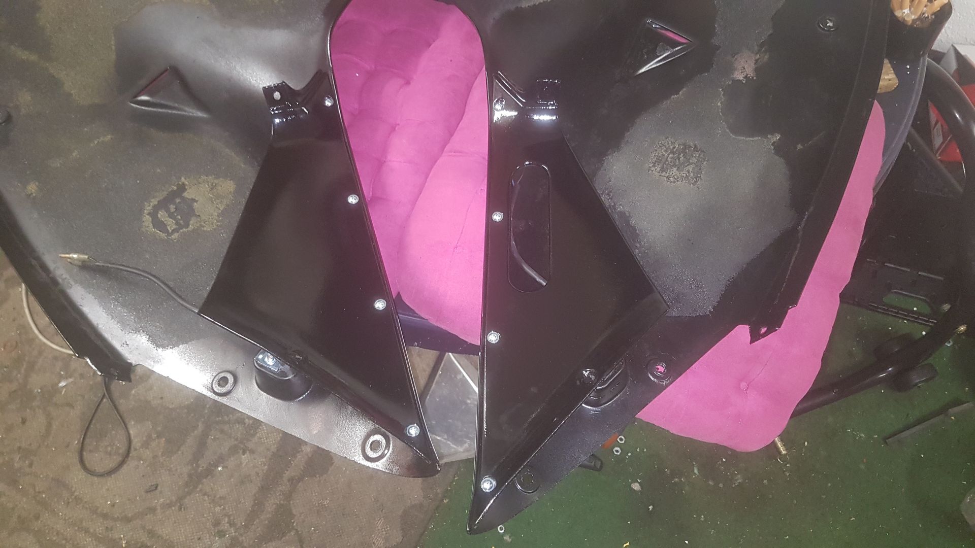

    Meine Lackierten Seitenteile haben ihre Blinker und das zugehörige Innenteil angeschraubt bekommen.

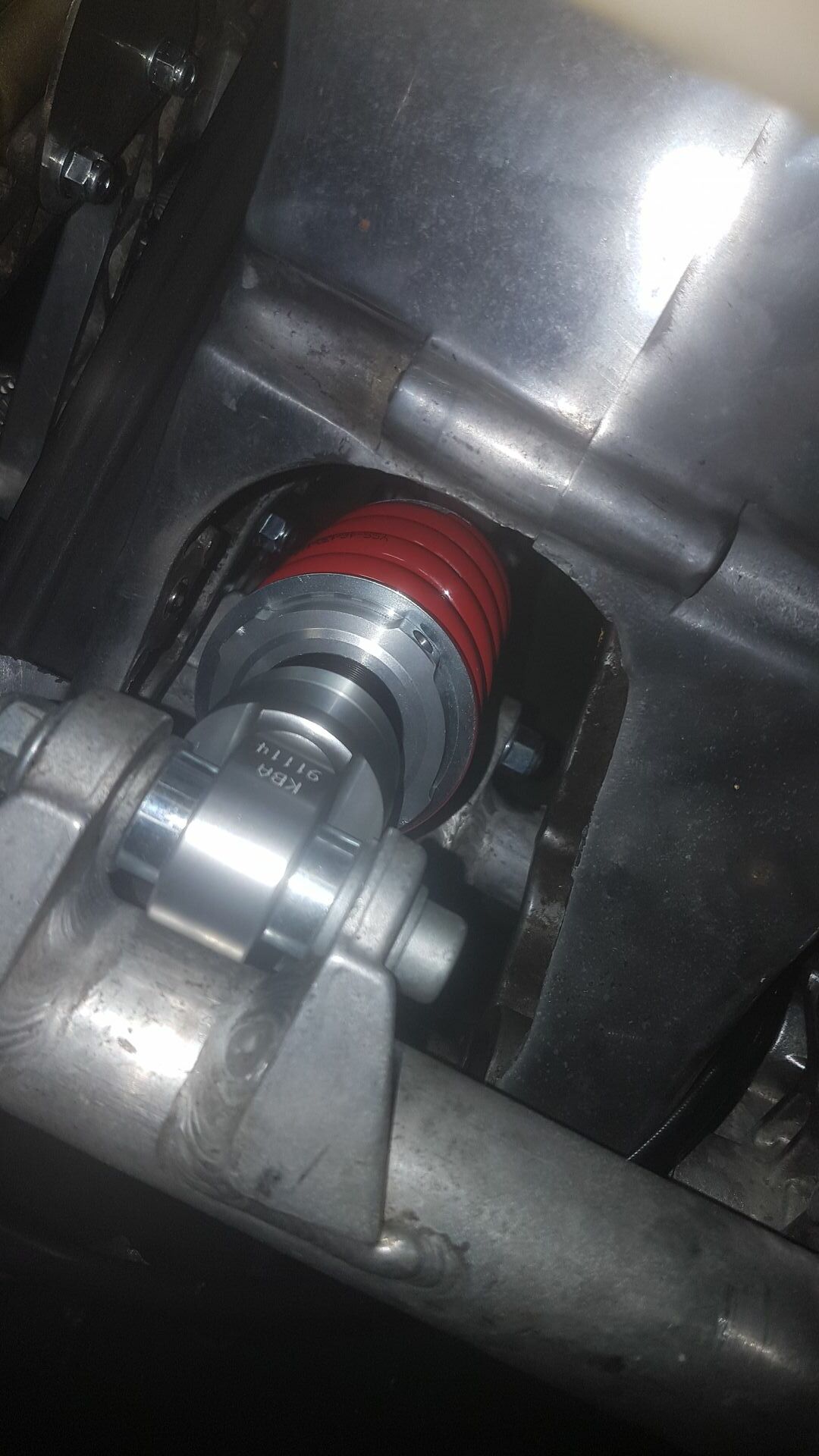

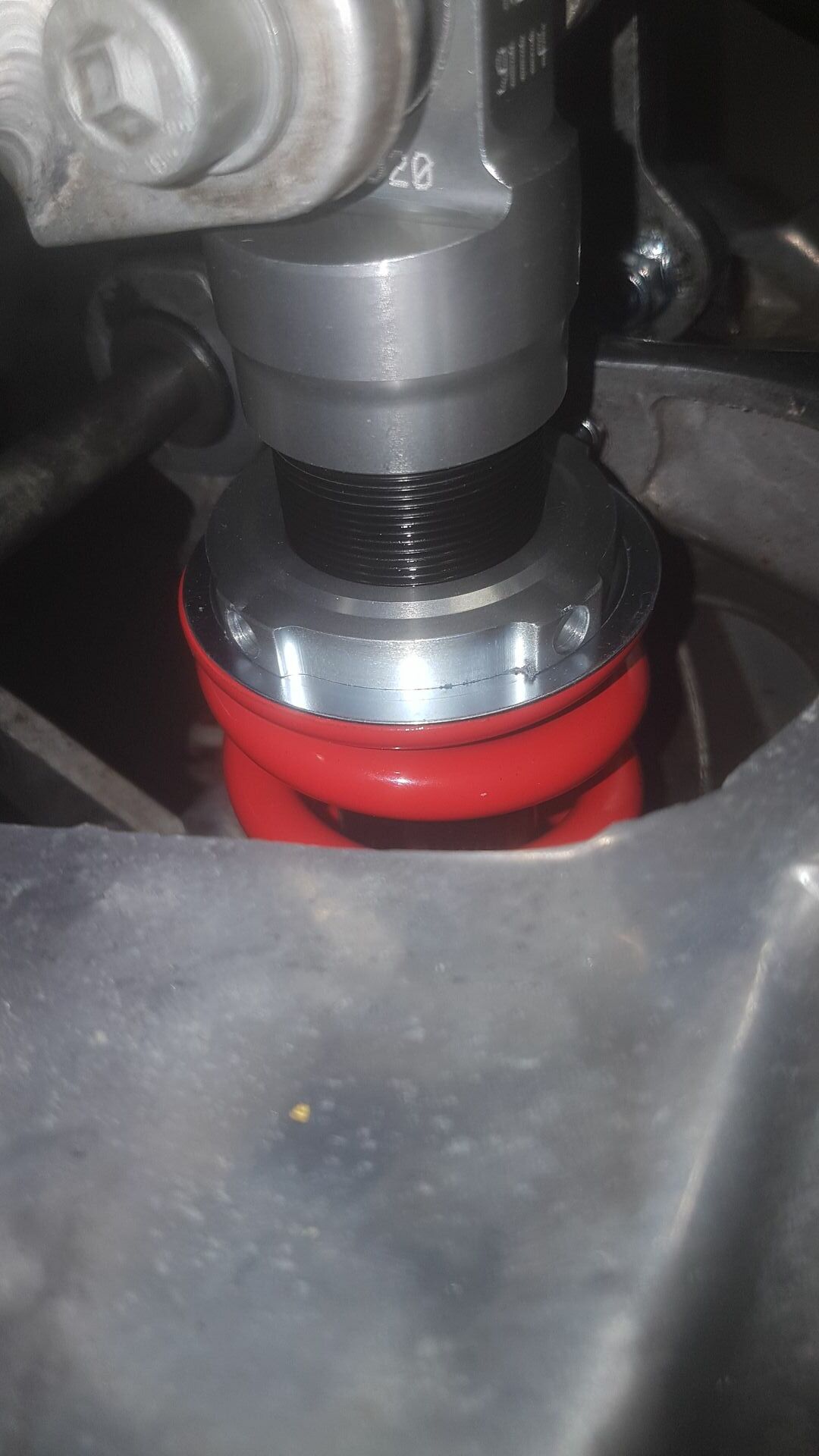

    Schlusswort..ich konnte nicht länger auf das neue YSS Federbein warten, also habe ich mir das bereits bekannte gekauft.
    Ich wiege mit Montur gut 80kg, reicht meine Federvorspannung im groben? Ich tauche beim draufsetzen ca. 15mm ein.

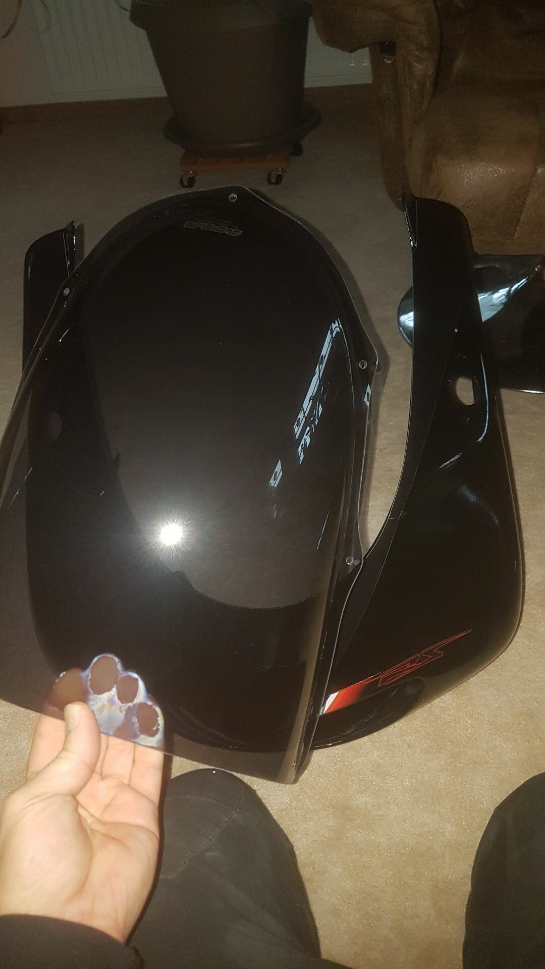

    Die Kanzel hat jetzt noch ein neues Windschild mit ABE bekommen, die scheibe ist etwas getönt, meine Fettfinger gabs inclusive :D
    Zum Befestigen gabs ein Schraubenkit aus Alu, schwarz eloxiert...ausnahmsweise.
    Und die Ansicht von innen

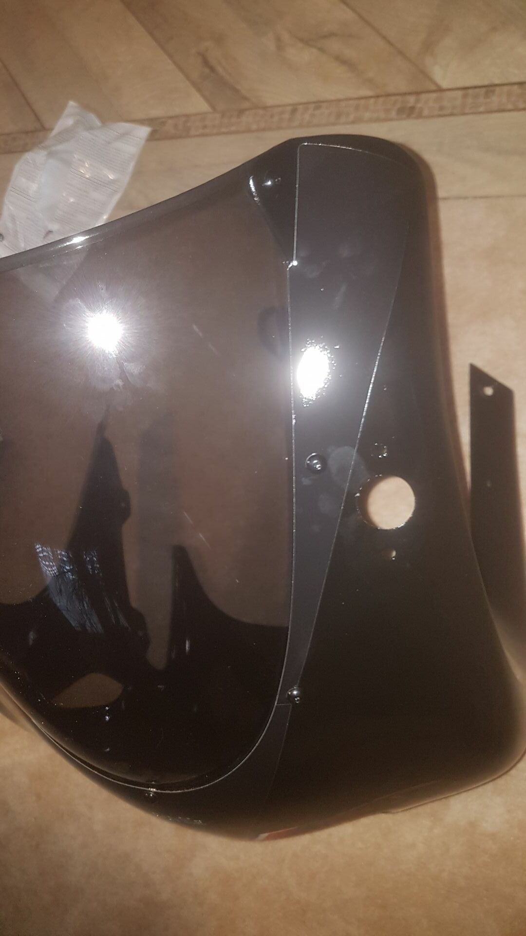

    Die Qualität scheint sehr gut zu sein. Ich habe die Oberfläche entfettet und dann die Aufkleber drübergestreichelt, dabei aber nicht das ganze Trägerpapier entfernt sondern erstmal ca 1/4
    Vorher so gut es geht mit Augenmaß positioniert und dann braucht es eine ruhige Hand und Geduld.
    Wenn er aufgeklebt ist im Nachgang mit einem Fön erwärmt und angepresst mit dem Daumen.
    Von Wasser/Spüli Lösung wird abgeraten, das sind ja keine Wasserabziehbilder, gut möglich das es gar nicht klebt
    Die großen Seitenteile ließen sich prima vorarbeiten, die Kanzel dagegen ist Sackgang, da sehr viele Unebenheiten, Formen, Kurven etc drin sind und die Innenseite auch gemacht werden sollte.
