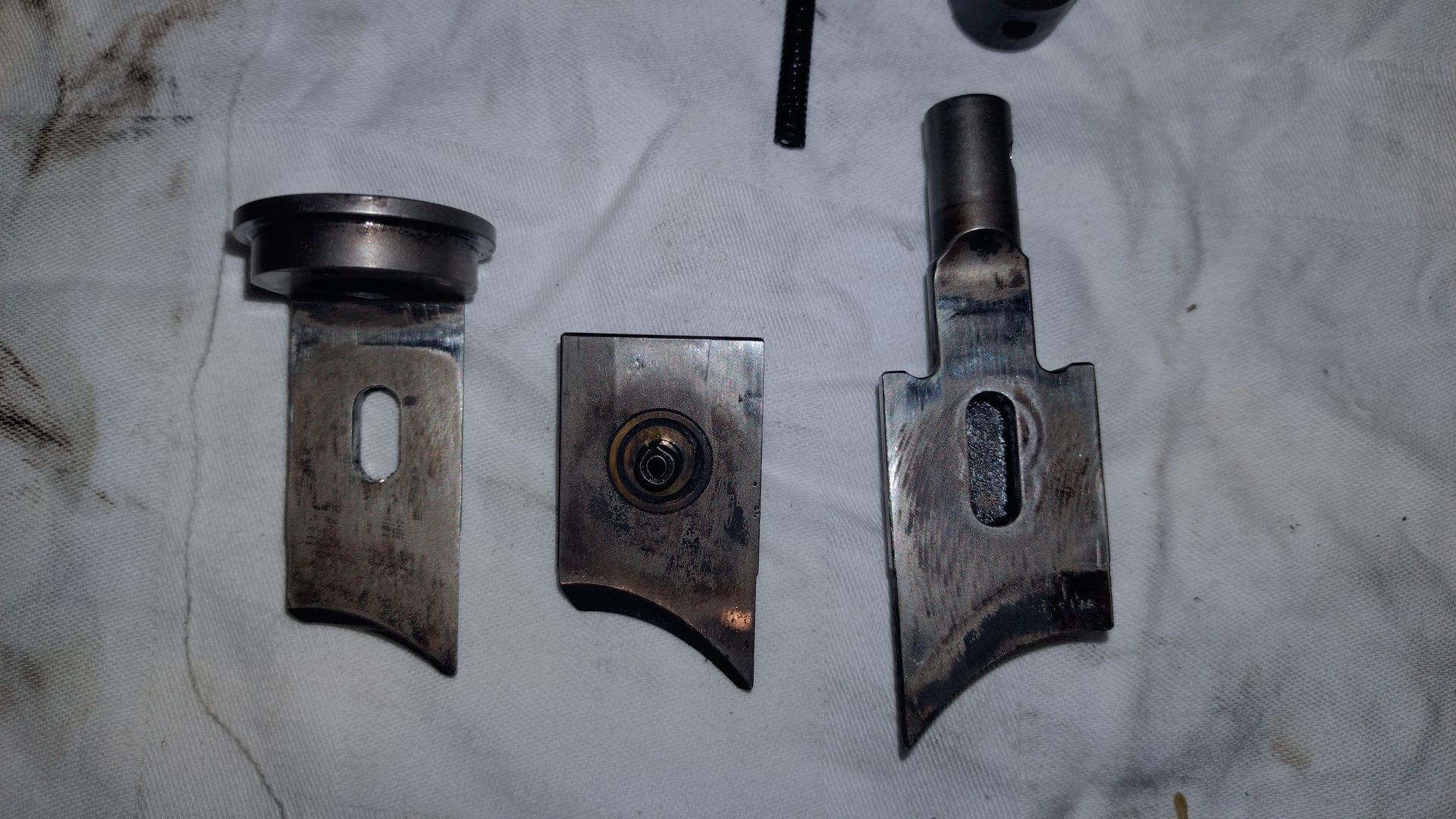

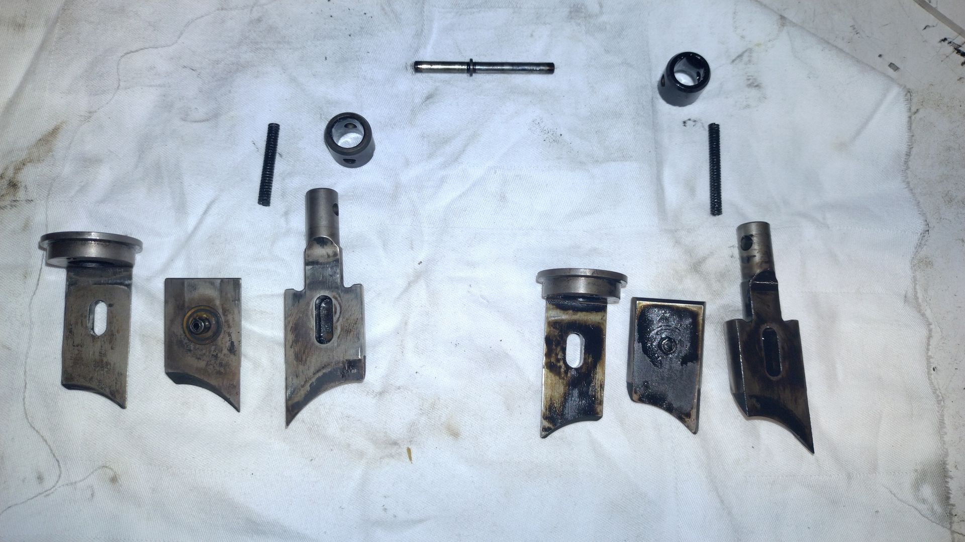

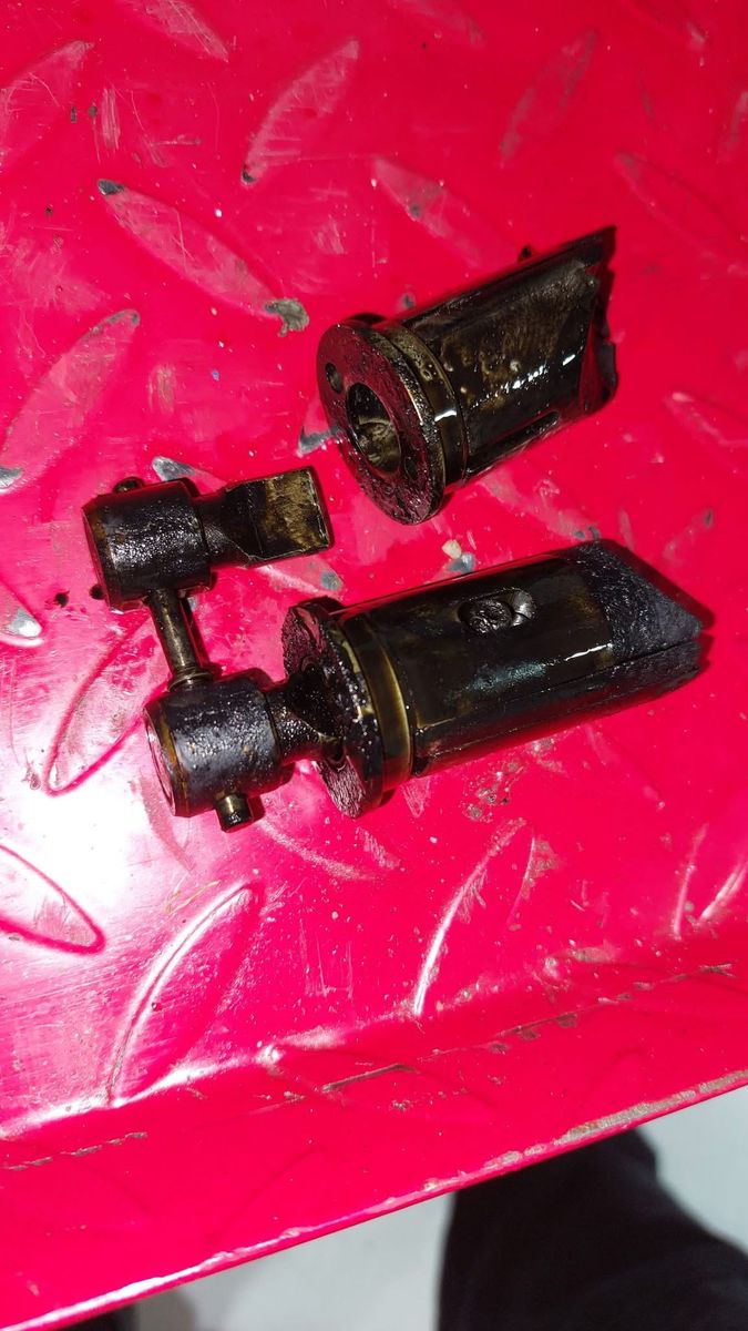

    Nun will ich ein bisschen tiefer in die materie eintauchen und nehme mich mal der schieber an
    Sind das noch die originalen? Wurden diese verstärkt? Ich hab sie mal ausgebaut, und den linken am bild bestmöglich gereinigt.
    Grüße Michael
  • Hallo Michael, erstmal Gratulation zur Neuanschaffung und willkommen im Forum. Den Fotos nach, würde ich sagen, dass es sich dabei um die originalen 3-teiligen Schieber handelt, welche aber bereits verstärkt wurden. Wenn die raus sind, neben dem Reinigen unbedingt darauf achten, dass die Stifte im Mittelteil fest sitzen. Auch auf Risse achten. MIt dem Altern brechen die auch mal. Hatte ich leider auch schon.
  • Vielen dank.
    Der motor wurde also wirklich demnach penibelst aufgebaut.
    Ehrlich gesagt hat der schieber nicht mal gelaufen. Kein verschleiss, nichts.
  • Hallo, auch von mir ein herzliches Willkommen hier.
    Schiebermittelteile sehen aus wie die von KFZ- Fischer. Dazu steht was auf seiner Seite, kannst ja dort nachsehen.
    Grüße Wolf

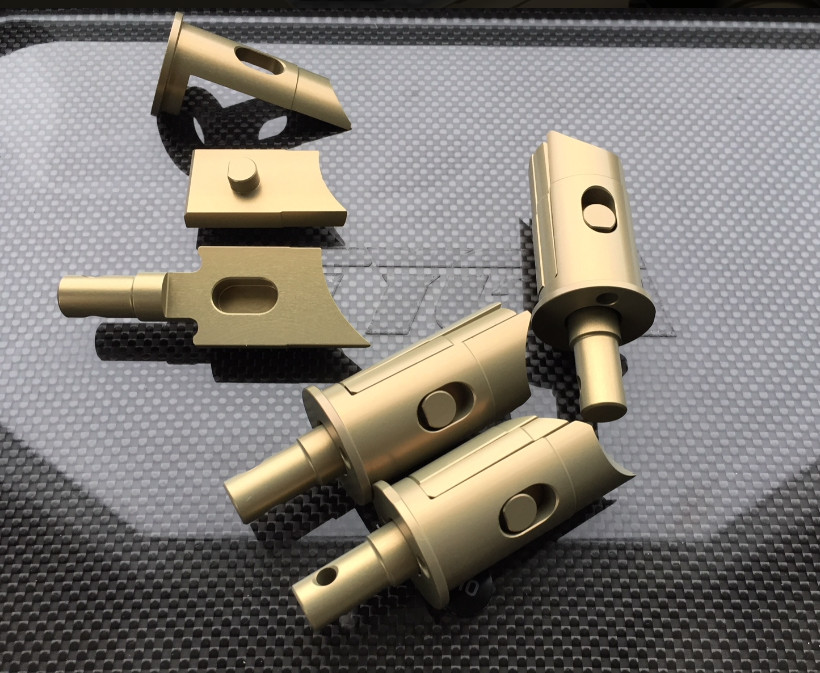

  • Ehrliche Meinung:
    Bau Zweiteilige ein und sei deine Sorgen los.
    Auch wenn das Mittelteil "verstärkt" wurde, das Oberteil bricht auch gerne ...

    Zweiteilige Schieber habe erstmal nix mit Mehrleistung zu tun!
    Es geht hier vielmehr darum eine wohlwissende Schwachstelle zu eliminieren! Wie Martin schon geschrieben hat, ist die Verstärkung des Mittelteil nicht das Optimum.
