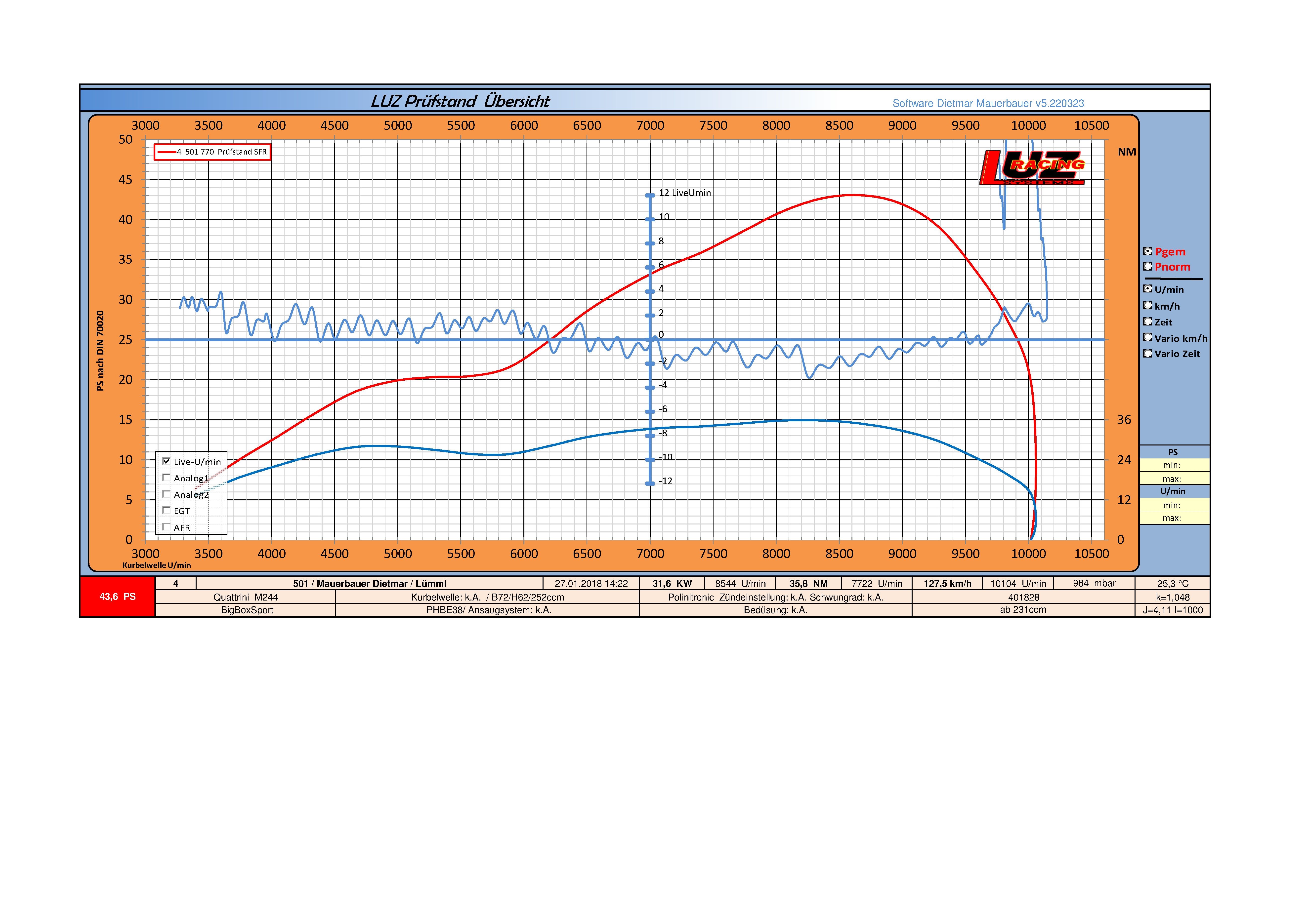

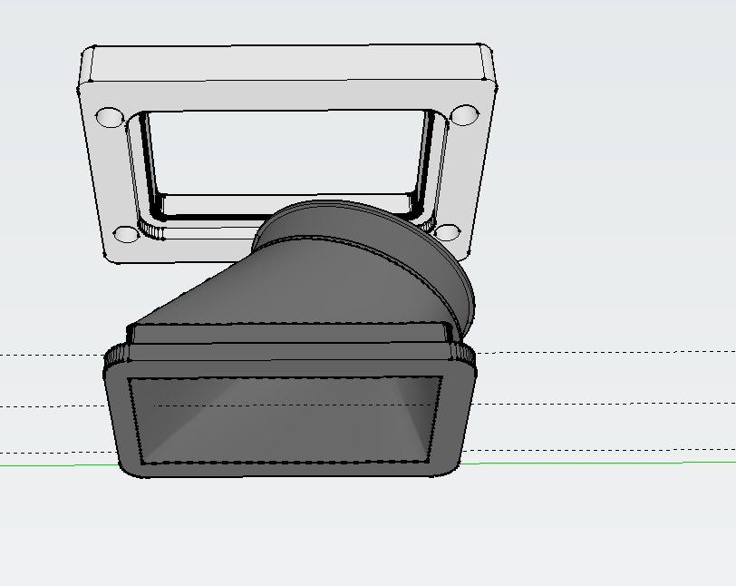

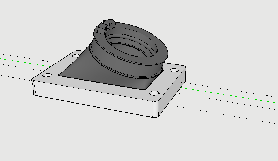

  • Vor ein paar Jahren hab ich mal welche für meine RS250zum Testen angefertigt. Wegen Fehlersuche und weil ich keine Neuen zu kaufen gefunden habe.
    Falls Interesse besteht und es noch immer keine Neuen zu kaufen gibt könnte ich da nochmal nachschärfen und welche anfertigen.
    Übrigens kann ich die für jede gewünschte Vergaserposition bzw. andere Vergaser anfertigen.
    Ich will hier absolut keine Werbung machen, aber falls da ein Engpass ist möchte ich schon die Möglichkeit aufzeigen die in anderen Szenen sehr gerne genutzt wird. Die Platte ist Alu, der flexible Teil ist 3D Druck.

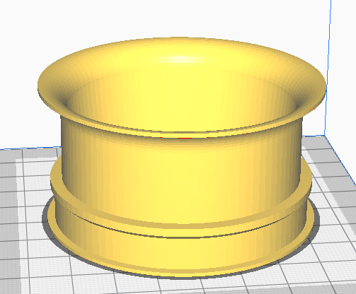

    Die Luftansauger hab ich mir auch selber gemacht weil die originalen nicht mehr verwendbar waren. Mit denen bin ich gut zufrieden.

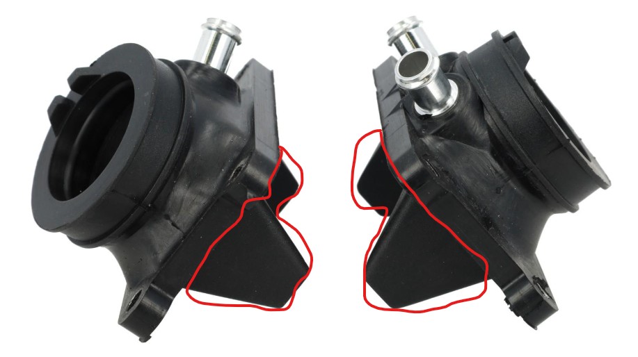

  • Es gibt die Ansaugstutzen nachgefertigt zu kaufen bei Italkit.
    Ohne Stuffer bei den selbst gefertigten Stutzen muss man defintiv mit Leistungseinbußen rechnen.
  • Das kann ich bestätigen. Darum meinte ich "nachschärfen". Ich hab´s damals nur zum Testen bezüglich Dichtteit angefertigt.
    Am Prüfstand zeigt sich das es ohne Stuffer schlechter funktioniert.
