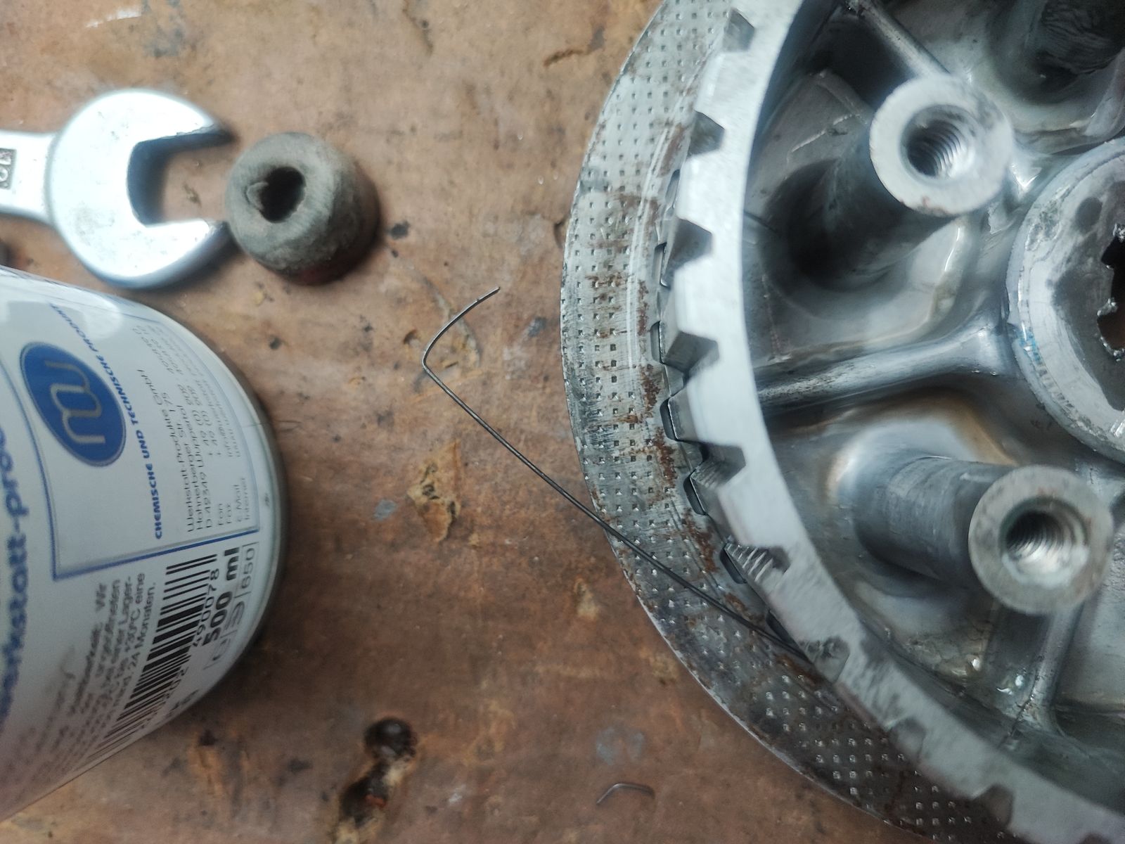

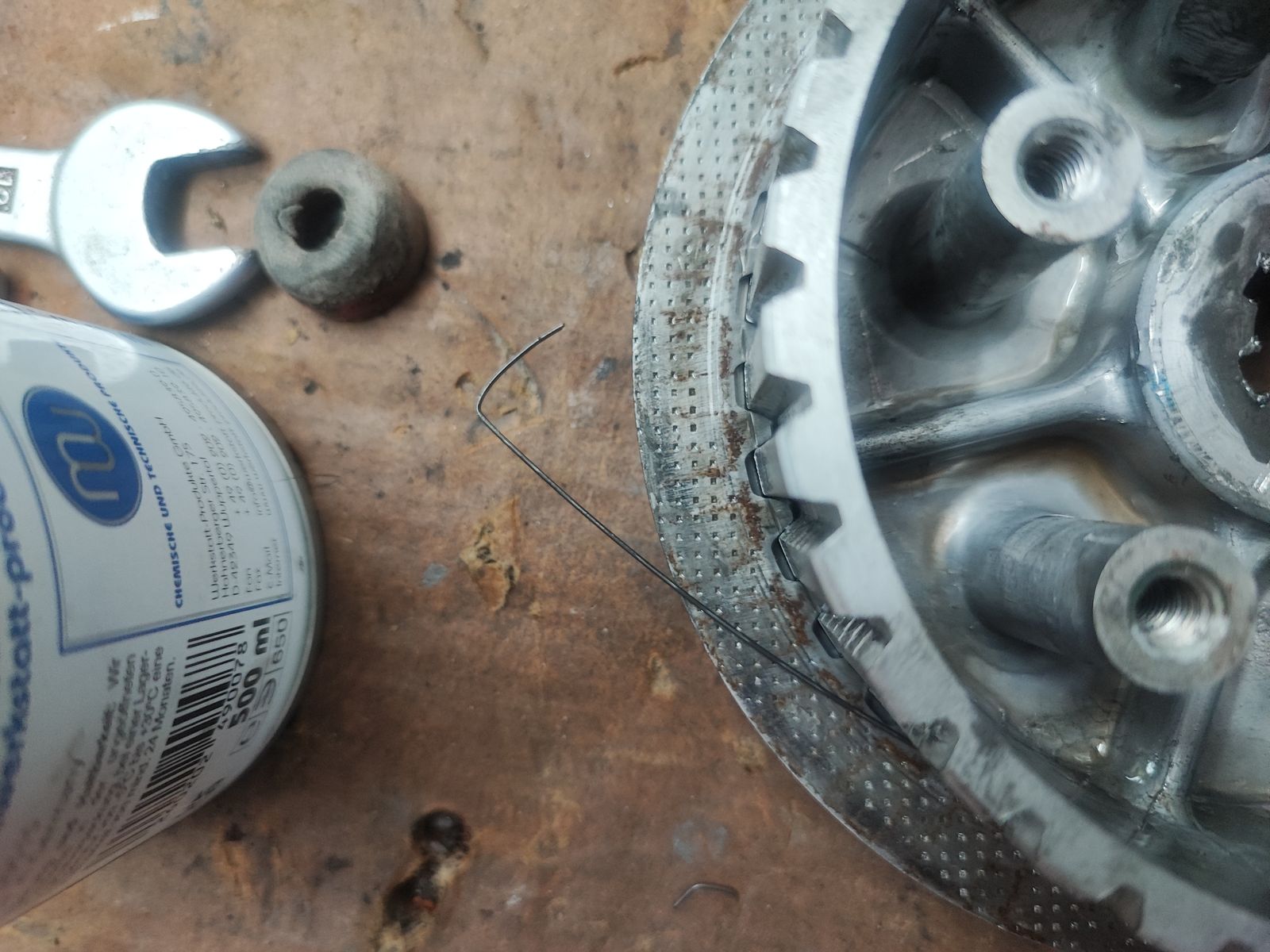

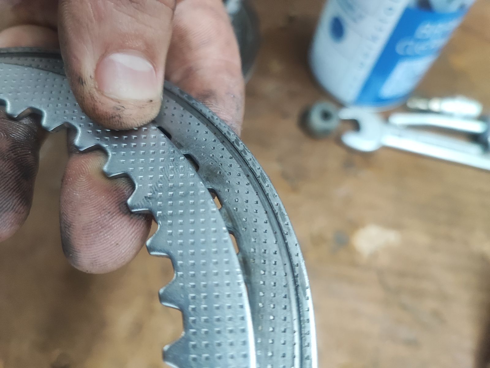

    ich mach Grad die Kupplung neu da die Stahlscheibe an der Tellerfeder der Kupplung eingelaufen war
    Beim auseinander bauen ist mir dieser Haltedraht der die Tellerfeder hält abgebrochen
    Ich hab bereits einen neuen Draht und diesen auch verbaut
    Gibt es irgend einen trick wie man den befestigt oder hält er durch den Druck der Feder im Korb?
    Ich habe ihn einfach wie den alten an beiden Enden 90° geknickt und durch das Loch gefädelt ist das so korrekt ?
  • Ist korrekt, du kannst aber auch die Tellerfeder durch eine Reibscheibe ersetzen, dann läuft auch nix mehr ein :)
  • Danke
    Dachte mir schon das dass passt aber irgendwie kams mir komisch vor das der Draht da allein durch Federdruck drin bleibt (wobei der originale auch sehr gut gehalten halt :) )

  • Diese Konstruktion ist wirklich der letzte Dreck und einer japanischen Konstruktion definitiv unwürdig :wut:
    Alleine schon weil man mit der Tellerfeder massig Metallabrieb der Stahlscheibe ins Getriebe schabt. Und weil die Dosierung der Kupplung meiner Meinung nach eher schlechter wird. Und die Kupplung deshalb indirekt schwerer geht. Sie dank der einen Reibscheibe weniger weniger Drehmoment überträgt...
    Zur Frage: Ja, das ist richtig so. Zumindest im Rahmen dessen wie es sich der Konstruktör gedacht hat.
