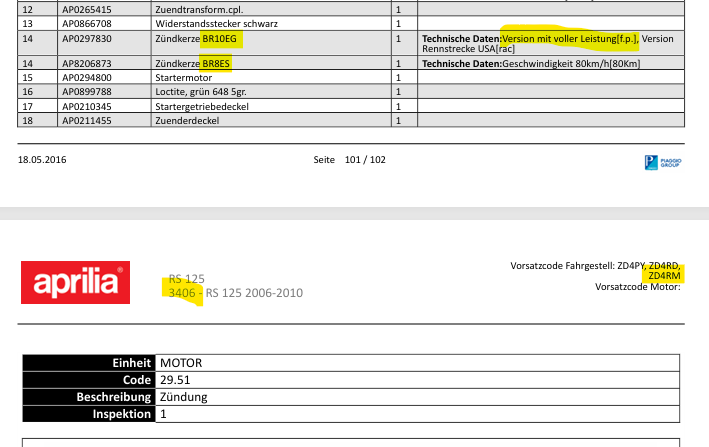

  • Die 9er ist die Offizielle Kerze für die 24PS RM. Wenn der Originale KAT Krümmer der RM verbaut ist, kann eine BR9EG oder BR9EiX verbaut werden.

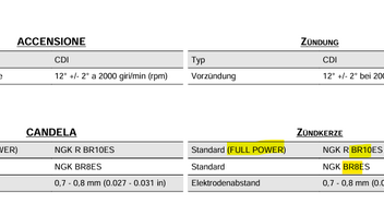

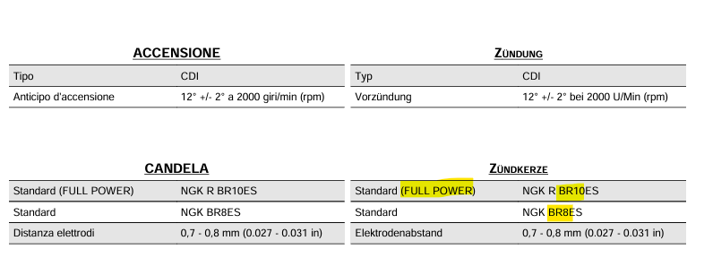

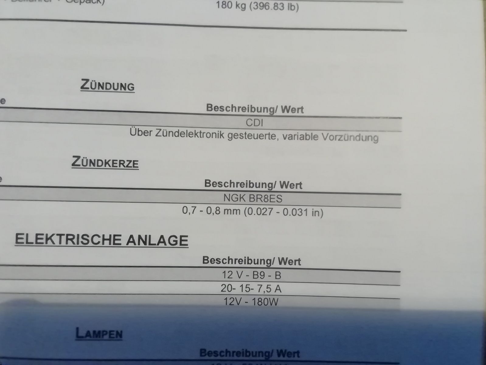

    Mario, hast du ein Werkstatthandbuch direkt für die RM offen wo das mit der 9er drin steht?
    Ich weiß nicht genau welche Version ich habe da steht sogar nur die 8er drin?
    Kann auch für die gedrosselte Variante sein.
