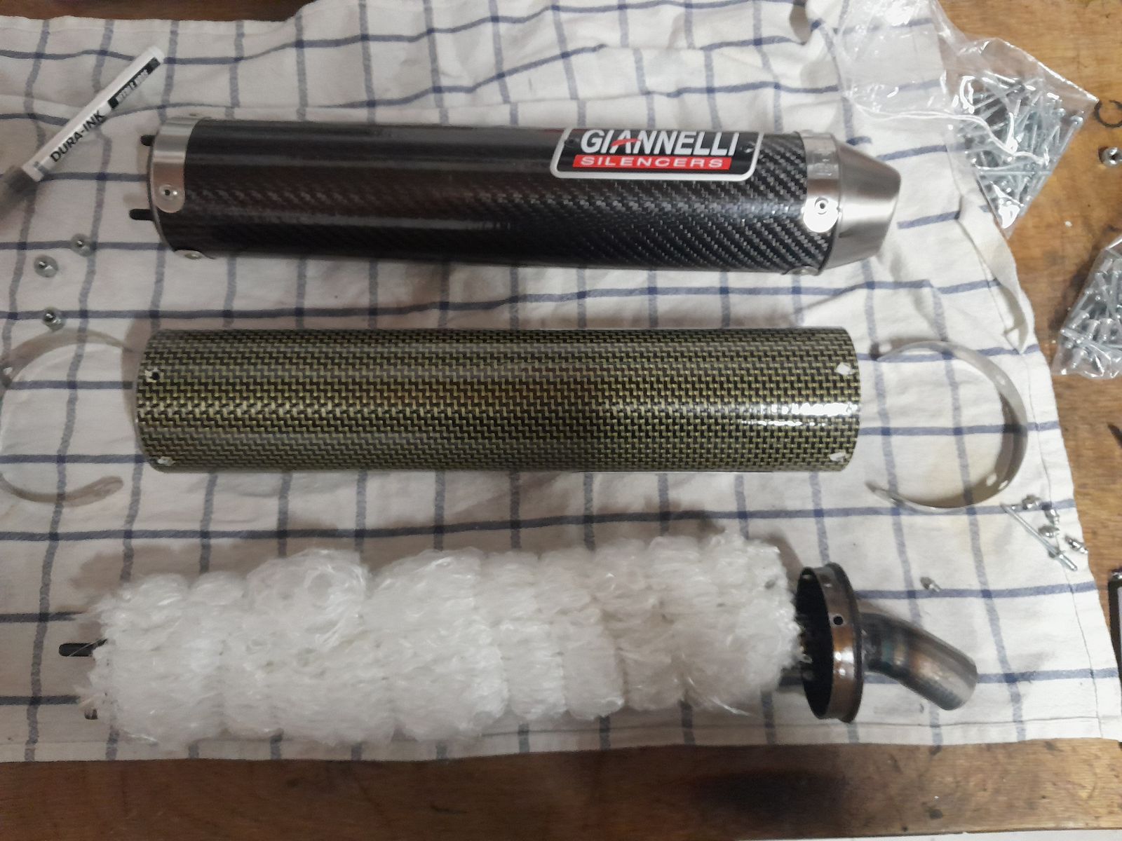

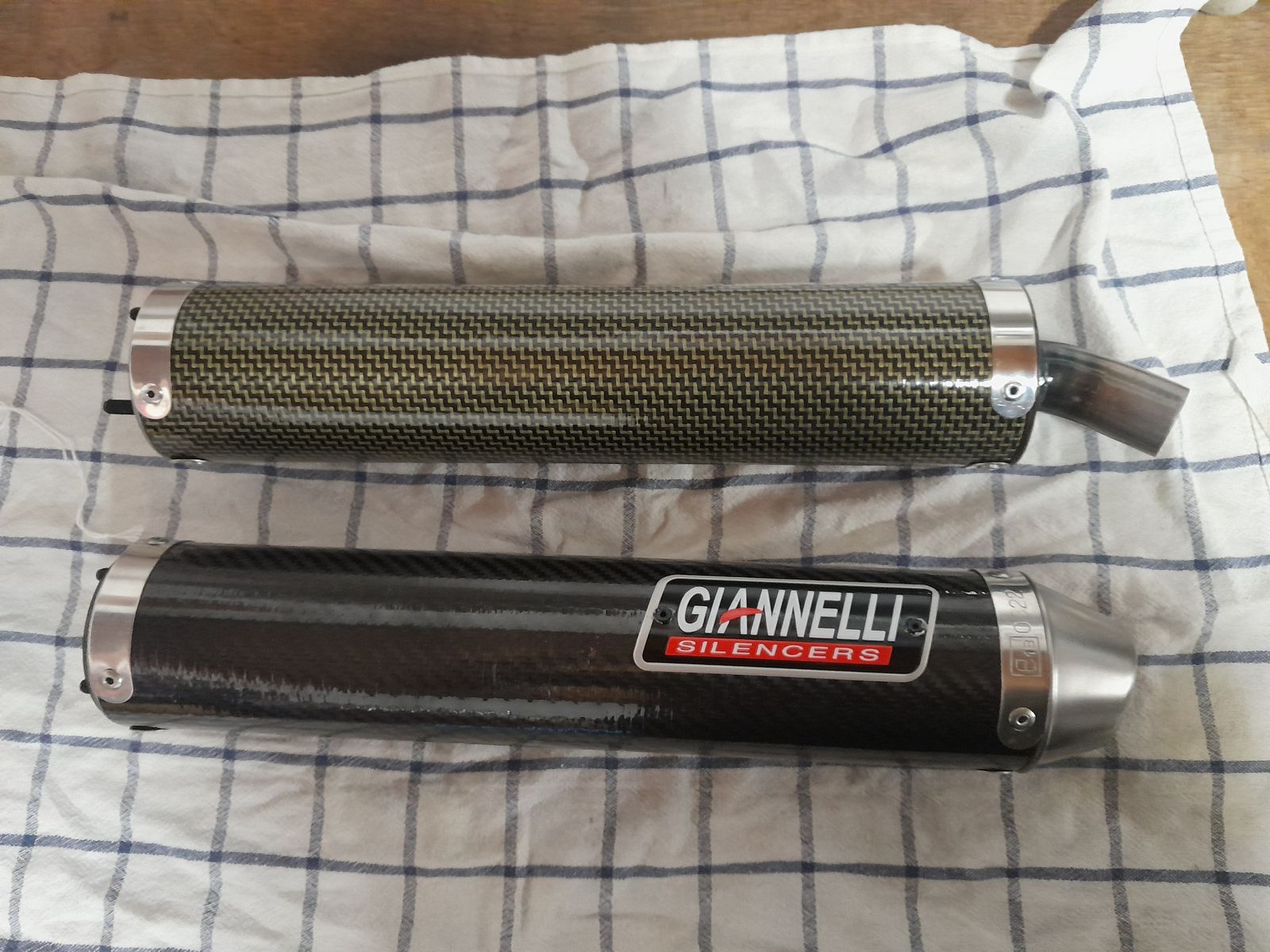

Mal so als Anregung:
Die Gianelli Büchse gibts ja günstig zu kaufen und ist (soweit ich weiss) baugleich mit der Arrow Birne. Wer jetzt völlig zurecht den Endschalldämpfer hässlich findet, weil er nach 4takt aussieht (und das kann man ja nun niemandem zumuten) kann sich mal den Endschalldämpfer von Gianelli für die Honda NSR 125 anschauen. Schickes Kevlar, gleiche Maße, gleicher Lochstich, gleicher Innendurchmesser. Nur das Schildchen ist auf der falschen Seite.
Weiss nicht wie das für die strassenfahrer ist, ob das mit der Zulassung geht oder nicht oder wie auch immer, aber für alle vernünftigen (die auf der renne fahren) ist das ne tiptop plug and play Lösung.
Cheers
fällt mir grade ein, falls einem die e nr egal ist, bräuchte man nur das giannelli Schild aufbohren und einmal gedreht (auf Kopf) wieder festnieten+ die Hülle aufbohren, verdrehen und wieder festnieten dann sitzt das Schild an der richtigen Seite.
