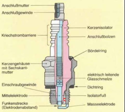

Zündkerze defekt? Zu hohe Zündspannung?

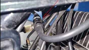

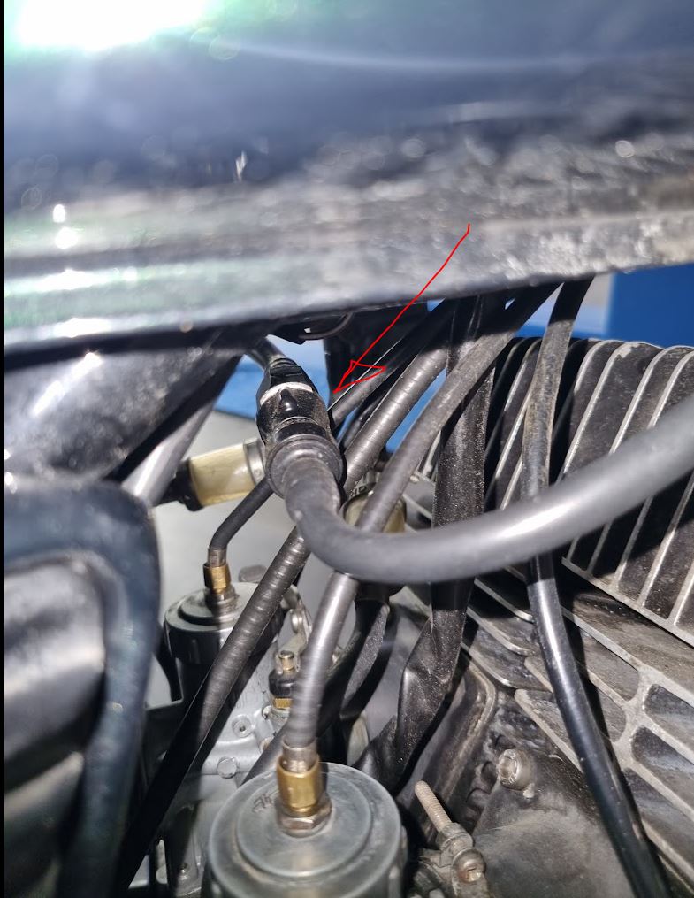

..Tank abnehmen war nicht die Frage, sondern ob der Schlauch eine Schnellkupplung hat, eine von mehreren Fragen.

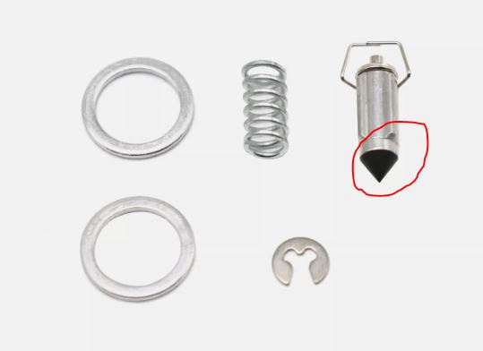

nur weil du dir das nicht denken kannst laufen trotzdem bei den Motoren schon mal die Kurbelgehäuse voll mit Benzinölmix.
Ich habe viele gehabt seit 1978 und das ein paar mal selbst auch an eigenen erlebt.
Das passiert auch ohne Defekt wenn man eine ac RD lange genug untertourig fährt.
Die Symptome passen ganz gut bei deiner.
Die 140er HD habe ich in meinen best gehenden meist auch gefahren mit offenem Lufieinsatz.
Wenn eine Schlauchkupplung im Tankverbinderschlauch ist wurde die nachgerüstet.Ab Werk ist da nichts verbaut.

danke für Deine Antwort, ich vemute nun auch, daß diese Schnellkupplung eine nachgerüstete Lösung ist, um die Tankdemontage möglichst sabberfrei zu gestalten.
Diese Lösung habe ich selbst auch noch nicht gesehen und aus dem Forum kamen dazu ja auch noch keine wirklich verwertbaren Antworten. Ebenso taucht die in keinen Ersatzteillisten auf,
Leider konnte ich noch nicht rausfinden , wie man die möglichst zerstörungsfrei löst. ( Ziehen Drücken Drehen Bajonet ......alles schon probiert 🤔)
Tatsächlich handelt es sich um einen "Blindverbau" , weil ich da nicht gut hinsehen kann ( solange der Tank noch drauf ist) um zu erkennen, wo der" Knopf" zum Aufmachen ist.
Das Thema mit den Kurbelwellen-tsunami " sollte nach dem Einbau der neuen gummierten Schwimmernadeln erledigt sein.

Danke für das Bild, leider kann ich so darauf nicht erkennen um welche Art von Kupplung es sich handelt und wie man die öffnet. Muss aber irgendwie gehen. Im Zweifelsfall würde ich persönlich den Schlauch durchkneifen (Mut zum Schnitt!), das Geraffel wegwerfen und einen neuen Schlauch mit einer Schnellkupllung, die beim Trennen selbsttätig schliesst, einbauen.
