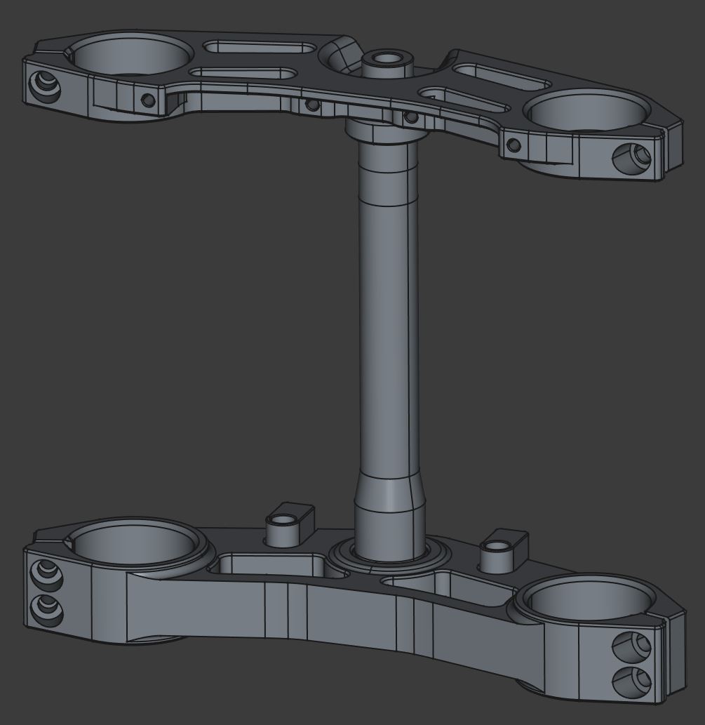

Bin leider noch nicht zur FEM der Gabelbrücke gekommen aber das wird noch gemacht. Falls Interesse dann hier im Forum besteht kann ich hier sicher ein schmalen Preis anbieten.

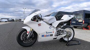

Neuland RGV250 --> Rennstrecke

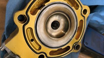

Kolben:
Original, Vertex und Meteor funktioniert gut.
Wobei ich zum Meteor noch am Wenigsten Erfahrungswerte hab.
Vertex und Original halten 3-4000 KM Rennstrecke, dann ausbauen und kontrollieren.
Je nachdem wie scharf du das Ding Eindüst sind die dann 0,02-0,15 (kein Kommafehler!) geschrumpft.
Wenn du noch mit der Zündung spielst, verkürzt sich die Lebensdauer noch mehr

3-4000km?
Hätte ich nicht gedacht, dass die Dinger so lange halten.
War dass Verhältniss Rennstrecke -> Strasse nicht eher 1:10?
3-4000km?
Kommt halt auf den Fahrstil an. Bei dir spielt das keine Rolle, du kannst 1:1 rechnen.

3-4000km?
Bei 4.500 bis 5.000 gibts immer planmäßig neue Korken.
In Most mir ist letztes Jahr schon nach 4.300km vorzeitig ein klitzekleines Stückchen von einem Kolbenring flöten gegangen. Wenn man den RGV-Motor in Ruhe lässt - in meinem Fall bis auf alte Arrow und Schiebern alles serie - dann hält er auch.
Meist reichen schon Kleinigkeiten dass sich die Laufleistung halbiert.

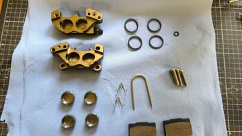

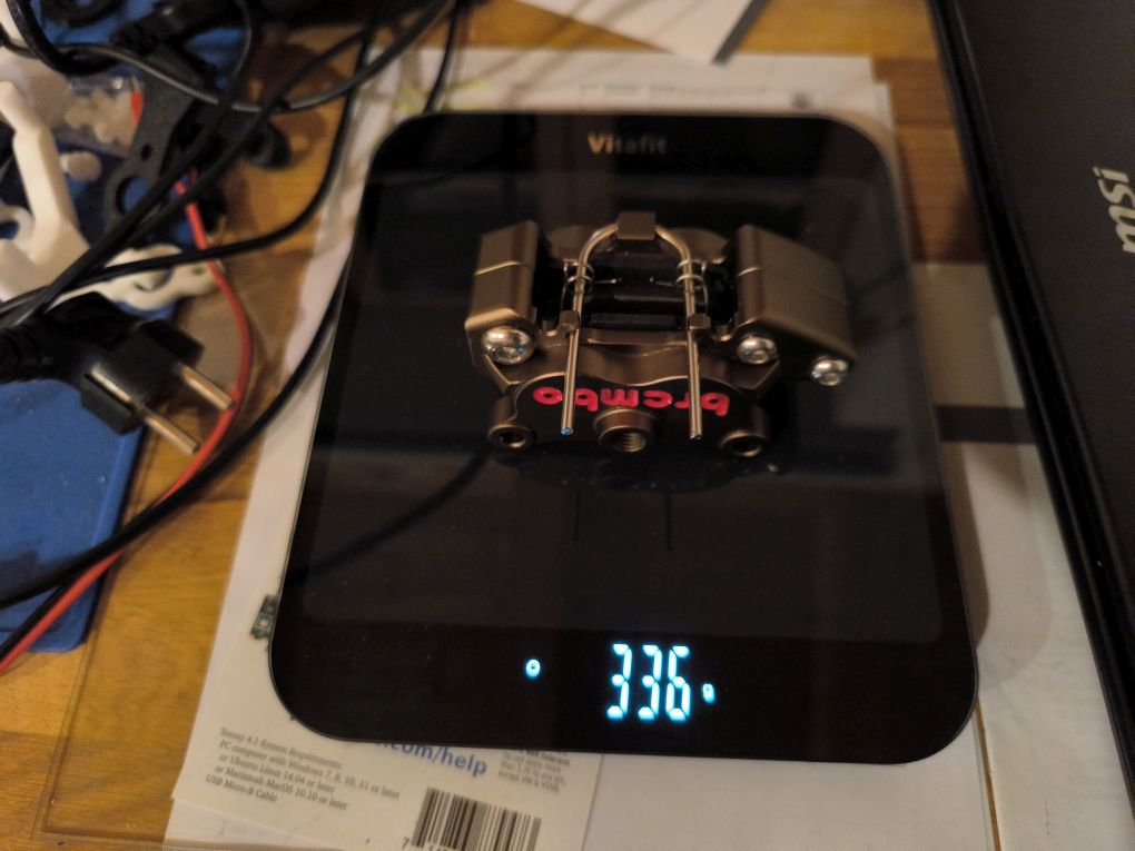

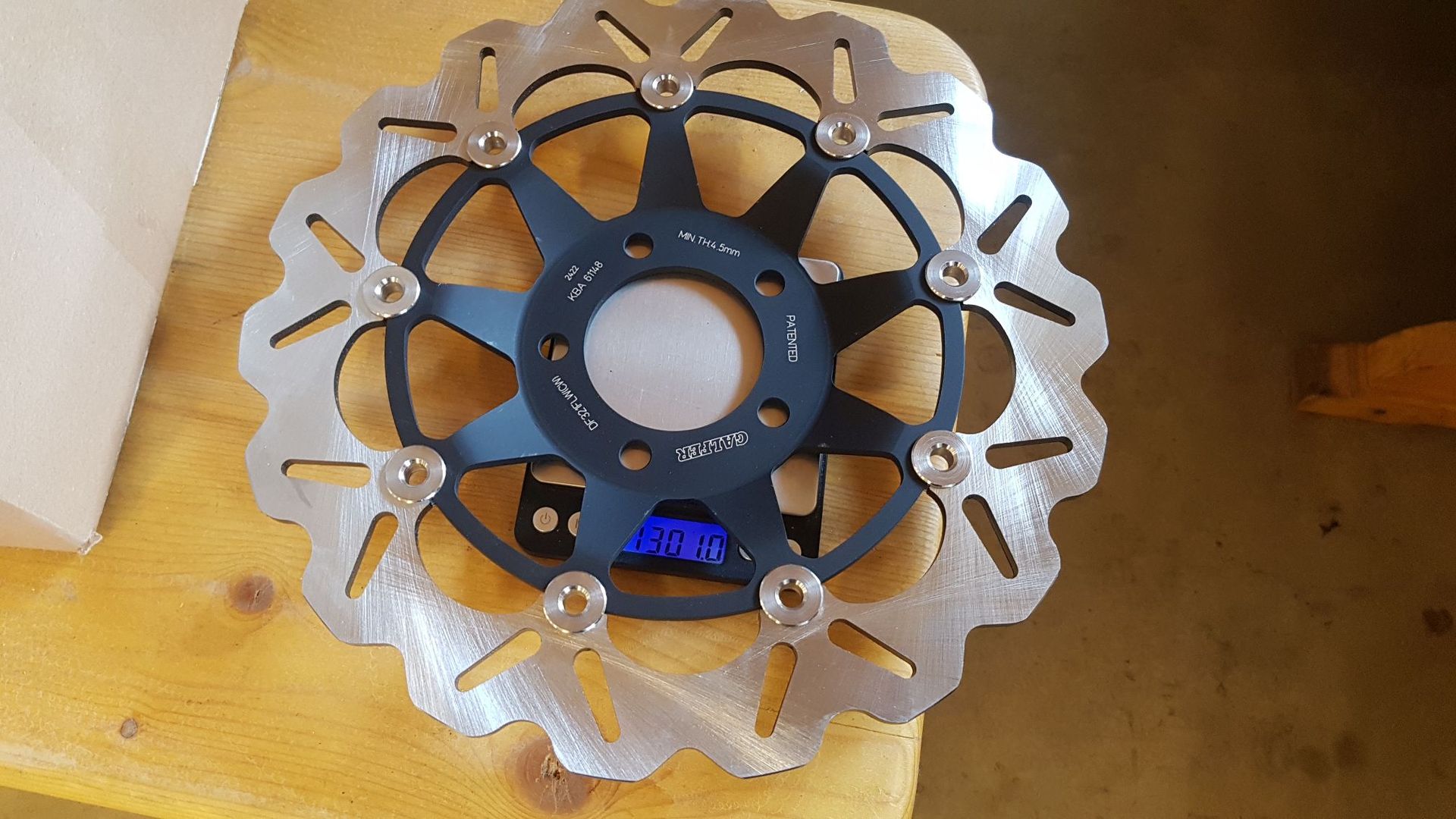

Braking wk125 sind nochmal n bisschen leichter
Na da hätte ich mal vorher fragen sollen - naja die Galfer müssen jetzt langen.
