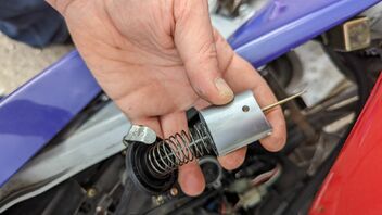

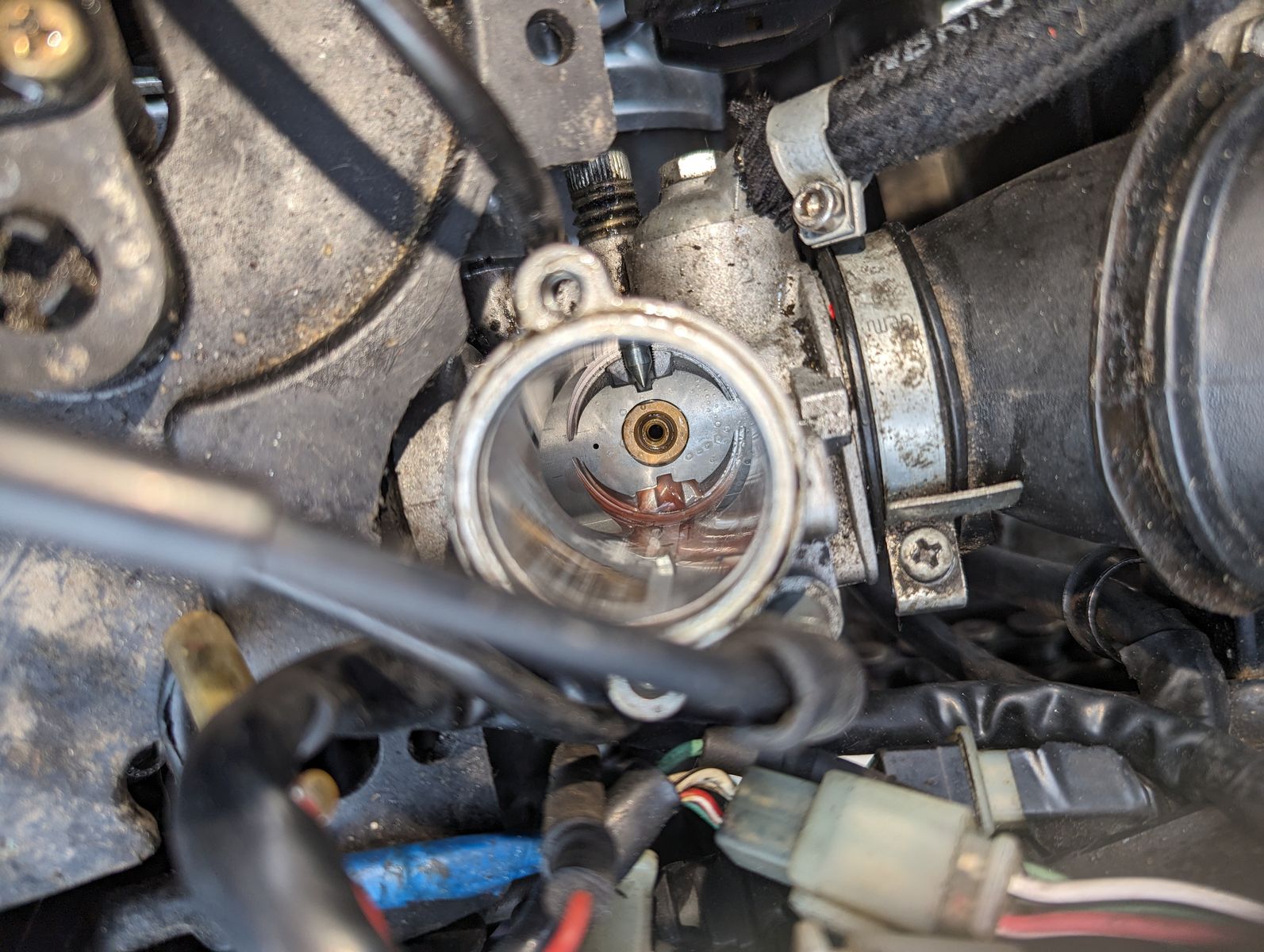

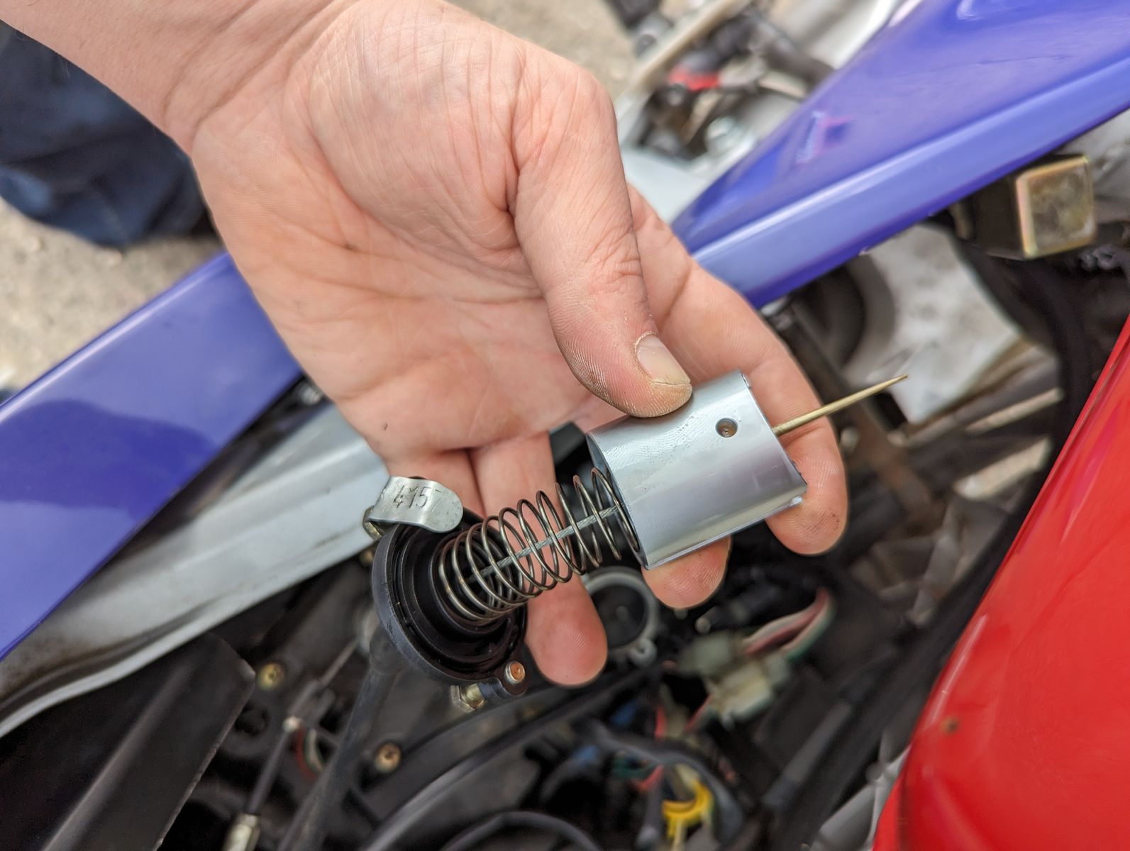

    Die Maschine habe ich teilzerlegt besorgt und alles wieder an seinen Platz gebaut. Nun habe ich schon ein ganzes Wochenende mit zahlreichen Versuchen den Vergaser einzustellen und komme auf keinen grünen Zweig. Leider weis ich auch nicht ob am Vergaser alles Original ist oder die Düse/Nadel geändert wurde.
    Meistens läuft es nur mit Choke, also prinzipiell zu Mager, ganz selten Ohne Choke. Aber Kraft hat es in egal welcher Konstellation nicht. Meistens lässt Sie sich erst gar nicht starten, mal geht Sie kalt "gut" mal warm. Vielleicht bin ich auch einfach zu ungeduldig. Ich werde Sie heute noch zerlegen und ihn bei der Leerlaufdüse reinigen, aber soweit ich ihn gestern teilgeöffnet hatte sah er aus wie neu.

  • Sieht aus als wenn da Wasser im Vergaser wäre.
    Ich hab mich noch gewundert da ist so ein wenig Ölsuppe unten drin hab das jetzt mal unwissend wie ich bin als normal vermutet bei meinem vielen rumprobieren. Sollte der da unten trocken sein?

    Ich hab die Lerlaufdüße gegen eine etwas größere getauscht.
    Des Weiteren sitzt am Boden des Vergasers, wo der Chokekolben drinsitzt, ein O-ring, wenn der fehlt ist das wie Falschluft.

    Bau am besten mal den Vergaser aus und schau wo welche düse verbaut ist
