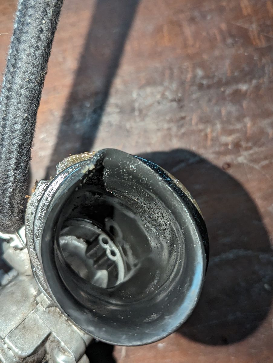

  • So mal alles zerlegt.
    Also zuerst hat sich der Luftfilter in meinen Fingern aufgelöst. Der Kasten voller Krümel 😭. Das hat man davon wenn man beim Kauf blind vertraut.
    Der Schlauch zum Luftfilterkasten war dort nicht richtig drin der ist etwas gequetscht gewesen siehe Foto
    Der Ansaugstutzen sieht gut aus.

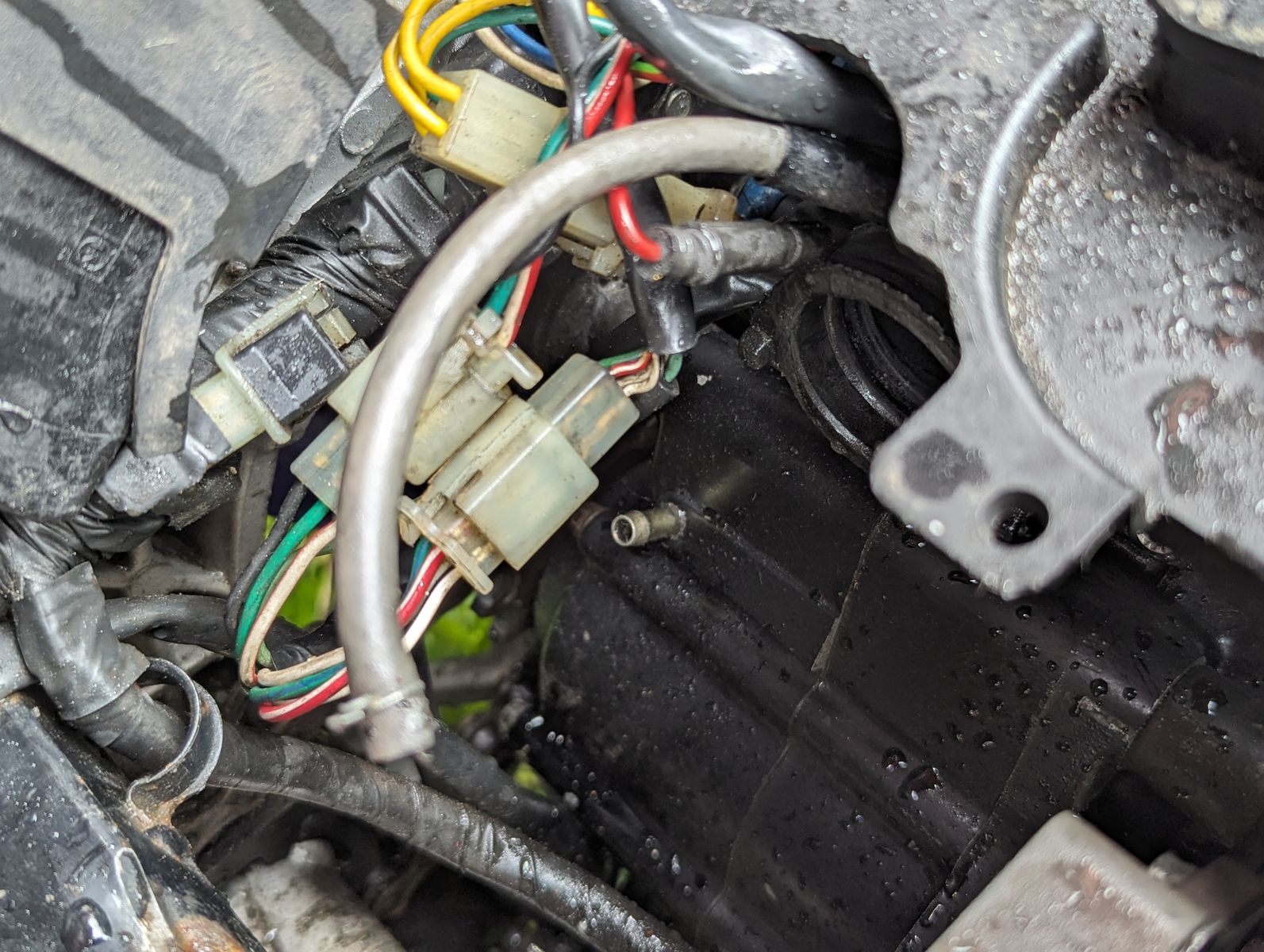

    Der Vergaser kommt heute noch ins Ultraschallbad und dann werde ich mal sehen ob ich alles wieder zusammen bekomme für einen Elektriker ist mir das zuviel Schlauchgewirr. Und ich glaube es fehlen Schläuche oder waren falsch angeschlossen. Gibt es Pläne dafür die für einen Laien lesbar sind? Am Getriebe ist auch ein offener Anschluss was kommt da drauf? Normal doch irgendne Entlüftung in den Luftfilterkasten oder?
  • Ja der ansaugschlauch ist ein kleines Problem bei der nsr, am besten vor der Montage in heißes Wasser legen da wird er geschmeidiger und lässt sich besser einbauen.
    Der Stutzen am Motor dürfte die Entlüftung sein, schlauch drauf und nach unten legen aber nicht in die Nähe des Hinterreifen, eher so Richtung Kette wenn's geht.
