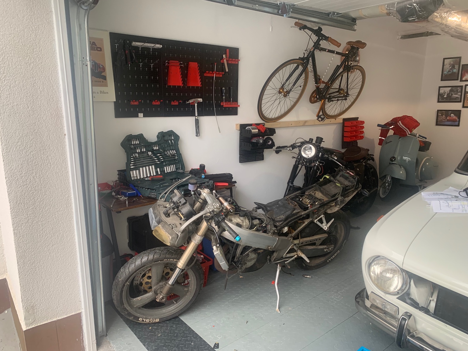

Ok hab sie heute mal zerlegt. um an den Stator zu kommen muss ja nur der eine Deckel ab und das polrad oder ?
Hallo SalvatoreMar , für einen KFZ Meister ist deine Fehlersuche etwas unkoordiniert. Ein paar postings weiter oben schreibst du , das der Killschalter , egal ob on oder off , Masse hat, Liegt es da nicht nahe erstmal den Killschalter vom Kabelbaum zu trennen um zuprüfen ob dann ein Zündfunke vorhanden ist , bevor man das Polrad entfernt?
Hallo mein lieber , das hab ich ja bereits getan , ich werd es dir nochmal erklären der killschalter hat wahrscheinlich ein Problem wie du aber auf den Bildern siehst ist der bereits getrennt . Die wiederstand Messung an der ladespule ist der ausschlaggebende Punkt . Da ich keine Erfahrung mit 2 Rädern hab bin ich für jeden Tipp dankbar .
genau, der linke Seitendeckel vom Motor muss ab, dann den Starterkranz auf dem Polrad abschrauben, dann die KW Mutter lösen und abziehen.
