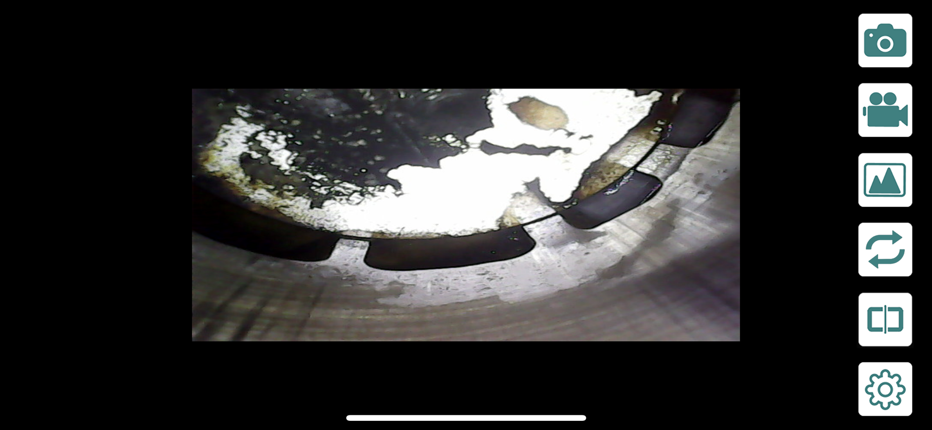

  • Der hat gefressen. Schau dir auf Bild 2 mal den rechten Steg an.
    Ich erkenne nur Refelktionen vom Kolbenboden in der Lauffläche. Aber Egal, ein Kompressionstest ist nicht verkehrt
  • An hand schlecht aufgelöster Bilder kann keiner den korrekten Zustand von Zylinder und Kolben beurteilen. Ein schnelltest wäre ein Kompressionsdruck Messung und eine zweifelsfreie Begutachtung geht nur durch demontage und vermessen von Kolben (mit allem was zum Kolben gehört) und Zylinder. Wenn sie durch den Anlasser anspringt kann der Zylinder nicht all zu kaputt sein.
