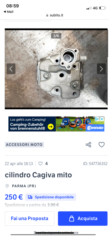

Reicht es beim A0401 inklusive gewölbten Kopf wenn ich nen gewölbten Kolben mit 2 kolbenringe verwende ? Ich frag nur weil mein Zylinder Kopf auch nicht mehr gut aussieht .
Hab nen a 0401 mit 200 C Kopf gefunden
Das scheiss Ding ist schon überall geschweißt worden bin jetzt am überlegen was ich mach entweder nachbausatz oder aus Italien würde ich nen Zylinder mit Kopf kriegen original guter Zustand allerdings meinte der da müsste man nen gewölbtenkolbem mit 2 Kolben Ringe nehmen .
