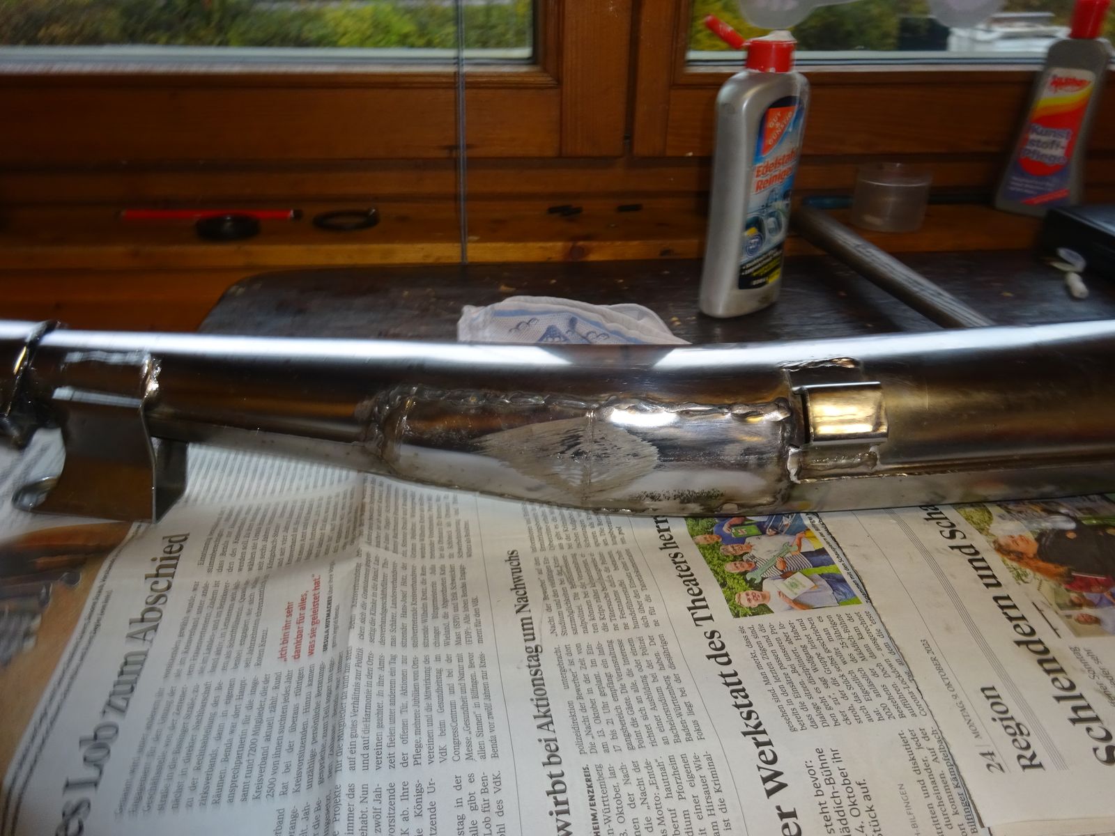

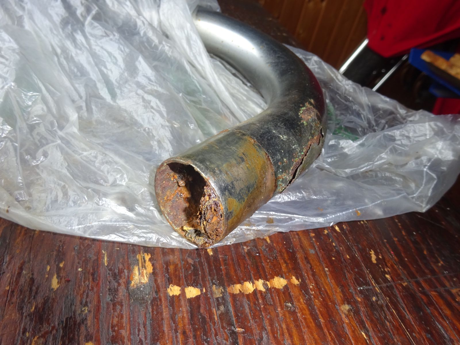

    Das erwies sich als wenig begründet , zu meinem Erstaunen -- einen "Wasserschaden" fand ich nur - ausgerechnet im neuen Auspuff links , welcher am unteren Falz an der tiefsten Stelle durchgerostet war ( sonst aber durchaus solide und hübsch anzusehen ) -
    so sah das im Krümmer aus :pile_of_poo:
    Der Auspuff war nach der Reparatur wieder recht schön und in montiertem Zustand sieht man das kaum :clinking_beer_mugs:..
    und funktioniert prima ...

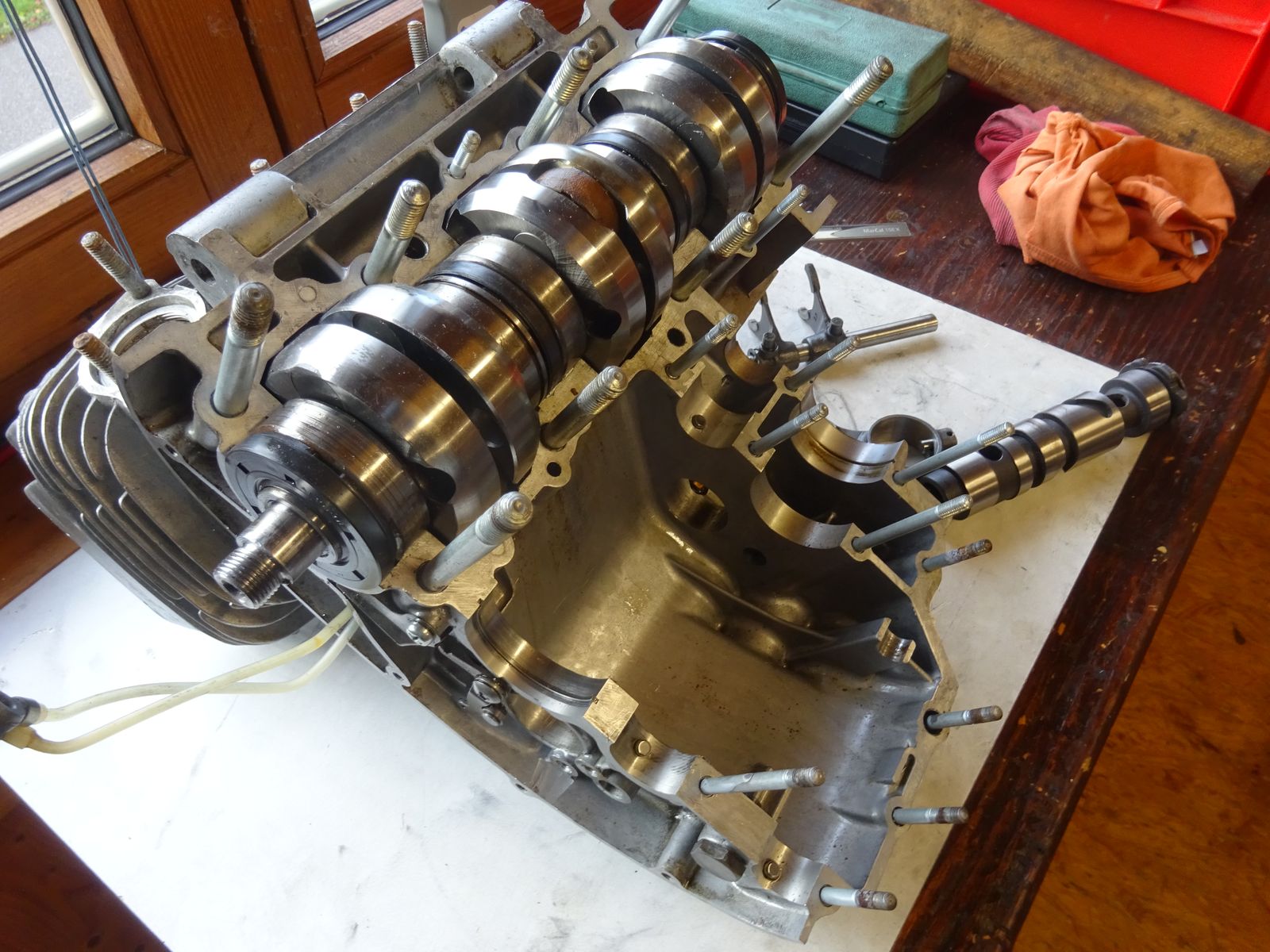

    Mit etwas "Zuspruch" konnte ich den Motor zerlegen und war gespannt , was mich da erwartete ..
    Bezüglich der Zylinder/ Kolben fand ich Mitte und Rechts im STD - Mass - links im 1,0 Übermass , was an dem defekten Simmerring unter der Lima gelegen haben dürfte -- in den ´80 zigern habe ich ebenfalls nur den Zylinder schleifen lassen und neue Kolben montiert , ohne nach Ursachen zu forschen -- :woozy_face:

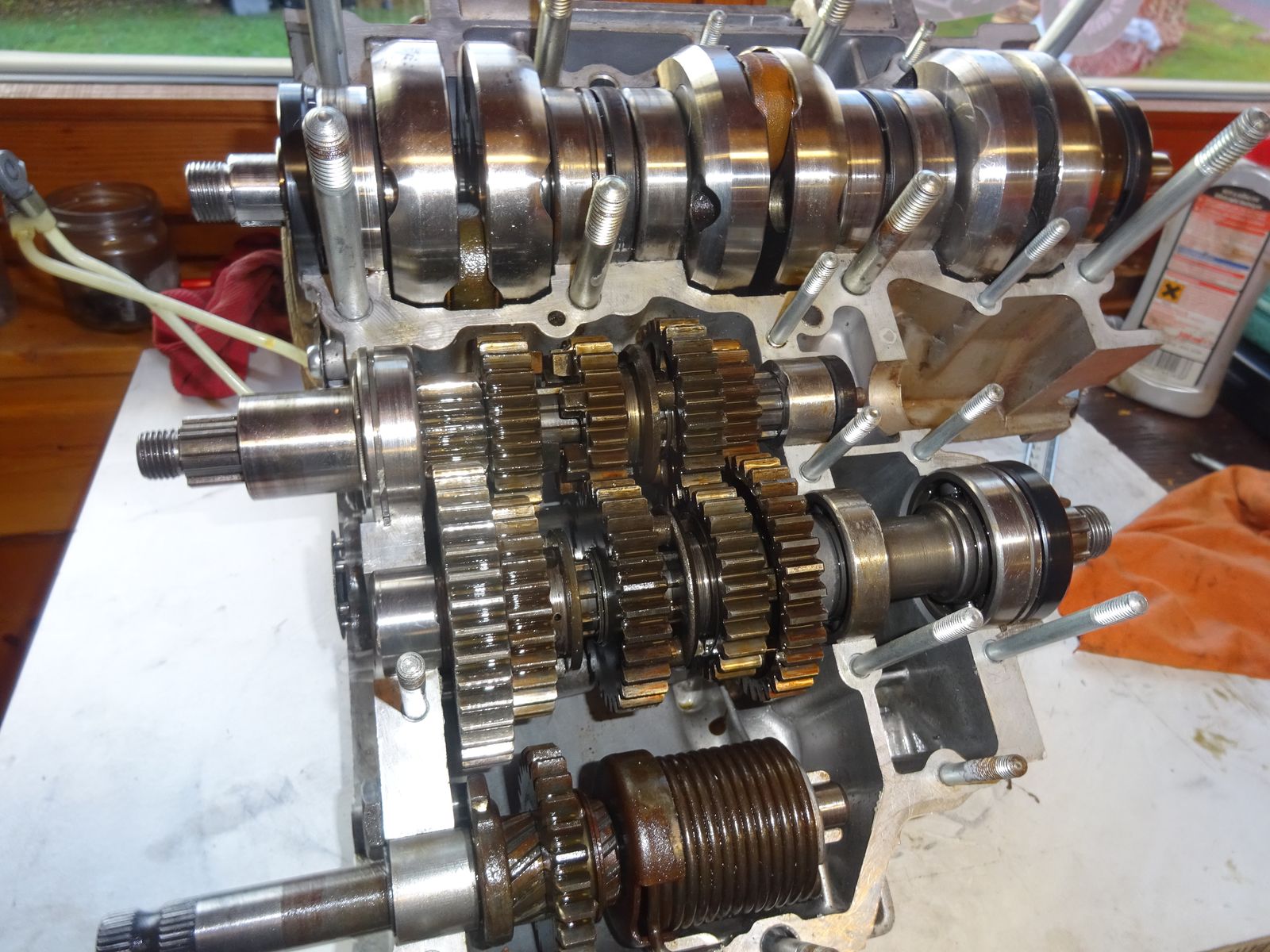

    Der Motor war frei - liess sich aber nicht schalten -- aufmachen wollte ich aber sowieso ..

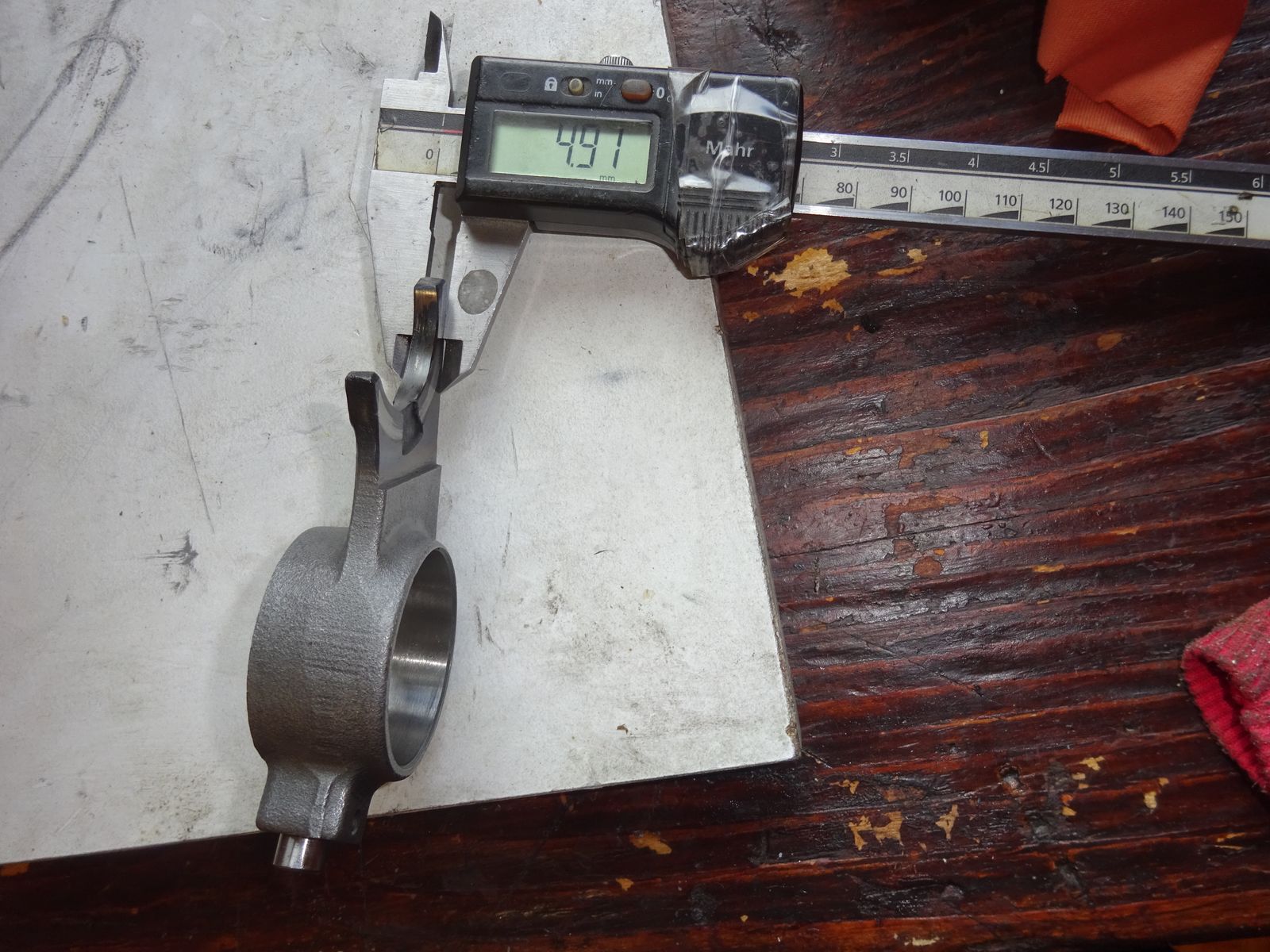

    Schaltgabeln waren o.K.-- Schaut mal die Stehbolzen an !!.....
    letztendlich war nur die Walze fest eingeharzt im Gehäuse , welches kein Öl enthielt ...überraschenderweise fand sich nicht mal Flugrost !!
    Auch der Rest sah o.K. aus ...

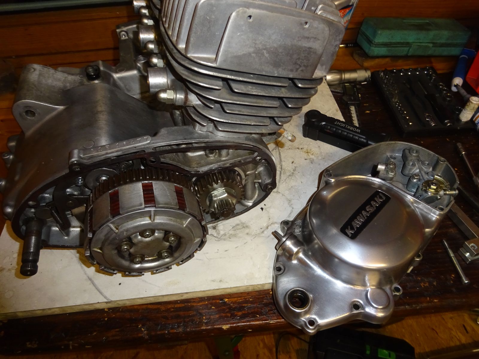

    .. hier die Kupplungsseite ,,, ( auch die Deckel sahen alle so gut aus wie der hier! )..

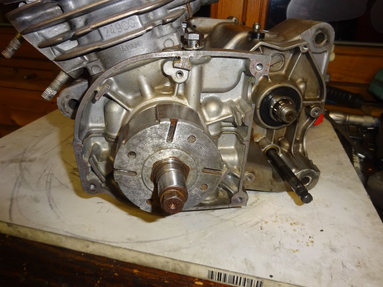

    Zündungsseitig ( Nocken schon "renoviert" wegen etwas Rost )..
    Die Welle war frei von Rost und sauber erhalten , die inneren Ringe waren elastisch und offensichtlich intakt , so , dass ich lediglich alles nach aussen hin neu abgedichtet habe .

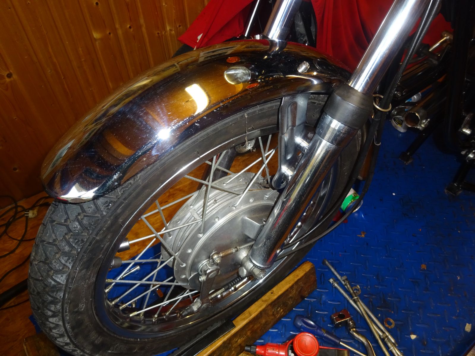

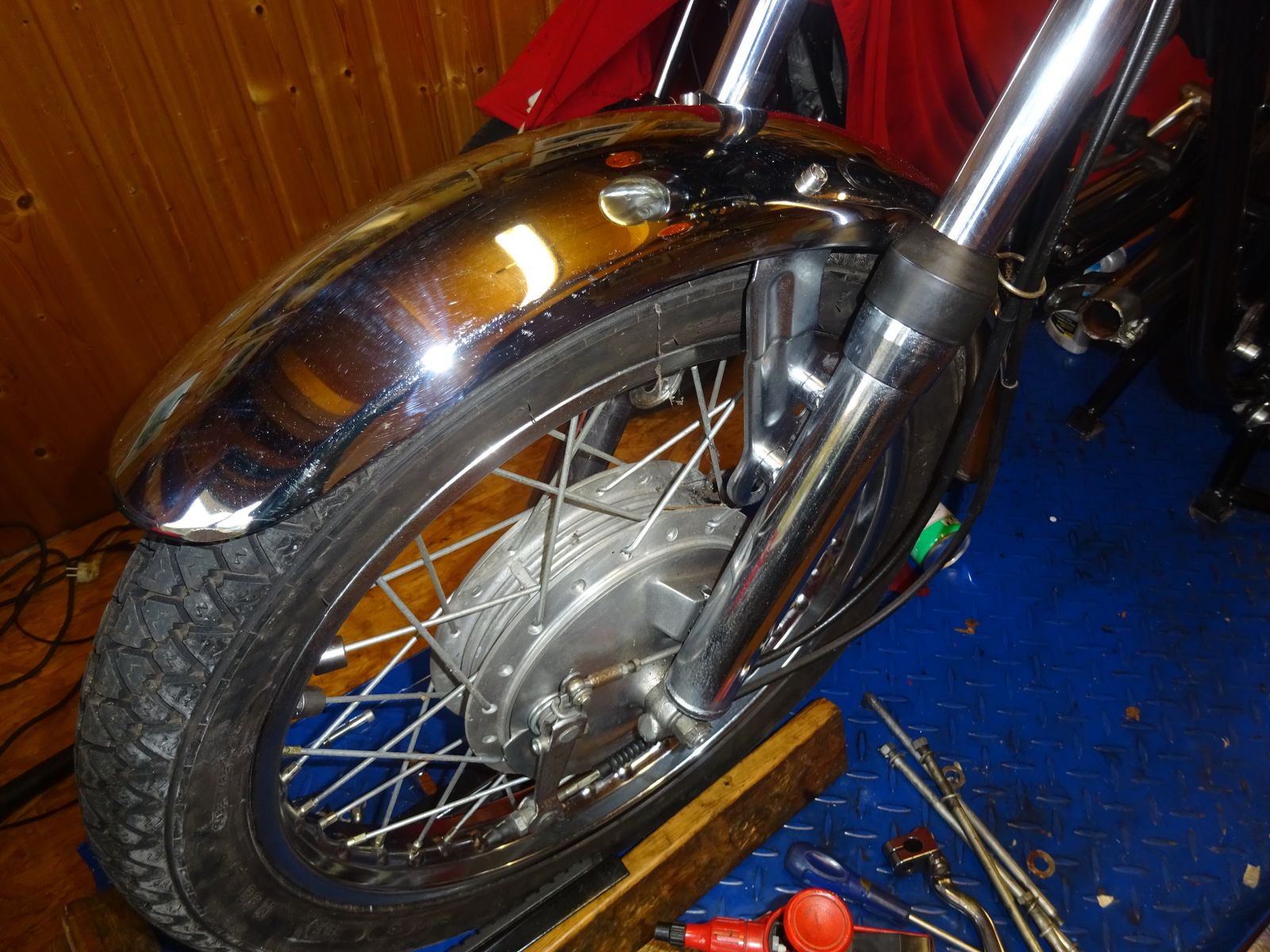

    Die Bremsen sind eingestellt und tun ihren Dienst überraschend wirkungsvoll ( Trommel vorn und hinten ).
    schön zu sehen der zeitgenössische Umbau auf imbusschrauben ( weitgened schon beseitigt )und die makellosen Standrohre , welche sonst immer nur schwer zu finden und dann auch noch sauteuer sind ...

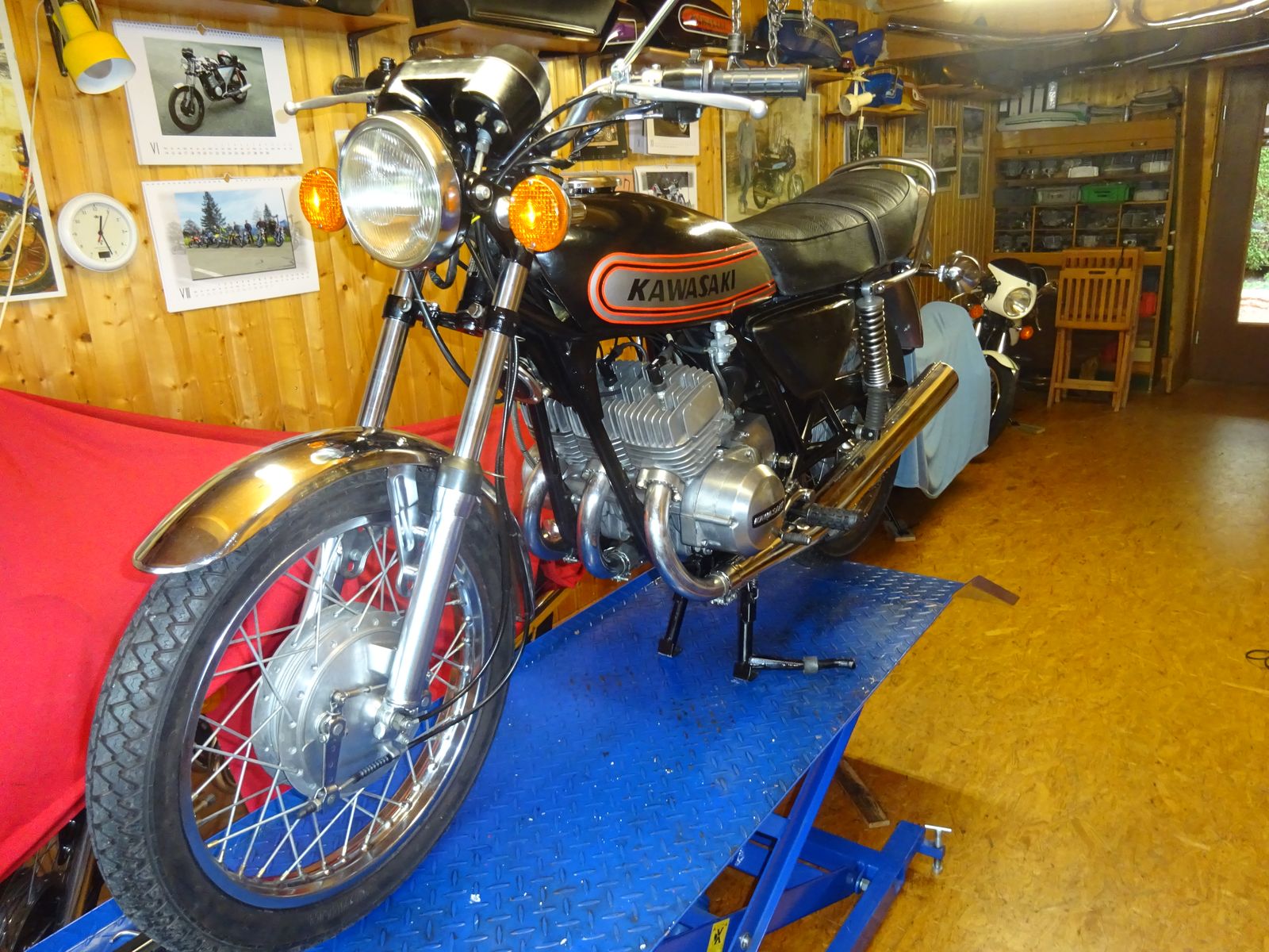

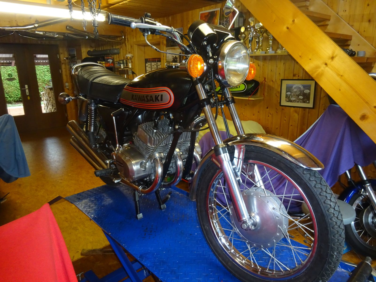

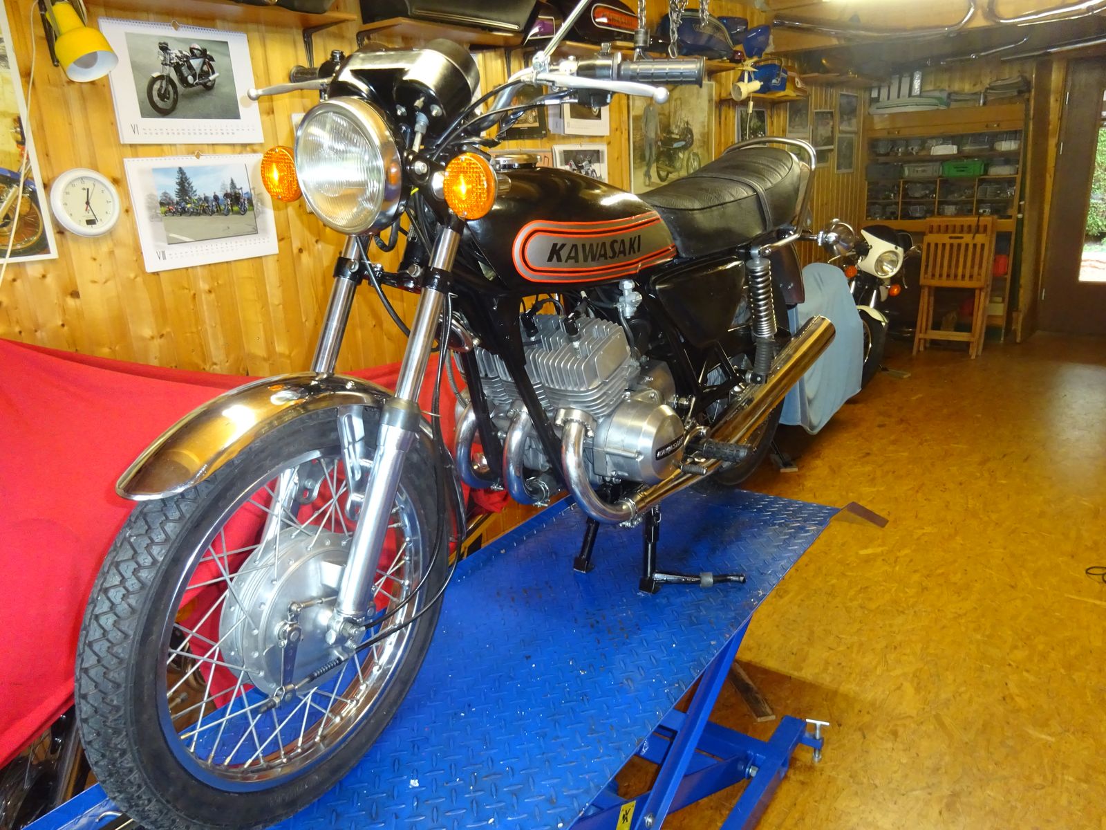

    Seit heute läuft die Kleine -- die zeitgenössische Spraydosenlackierung habe ich fürs Erste mal belassen - und auch die gut erhaltene Sitzbank , deren Bezug etwas "fleckig" aber völlig intakt ist ...
    ... das mit der HU sollte kein Problem sein - Papiere sind vorhanden - seit 1980 Sillgelegt - Ob ich die Kleine mit meinen etwa 190 cm und 87 Kg wohl in Zukunft selbst fahren werde , weiss ich noch nicht... ( man könnte ja auch eine S2 draus machen - merkt ja keiner ( :nerd_face:) Gruss Atze
