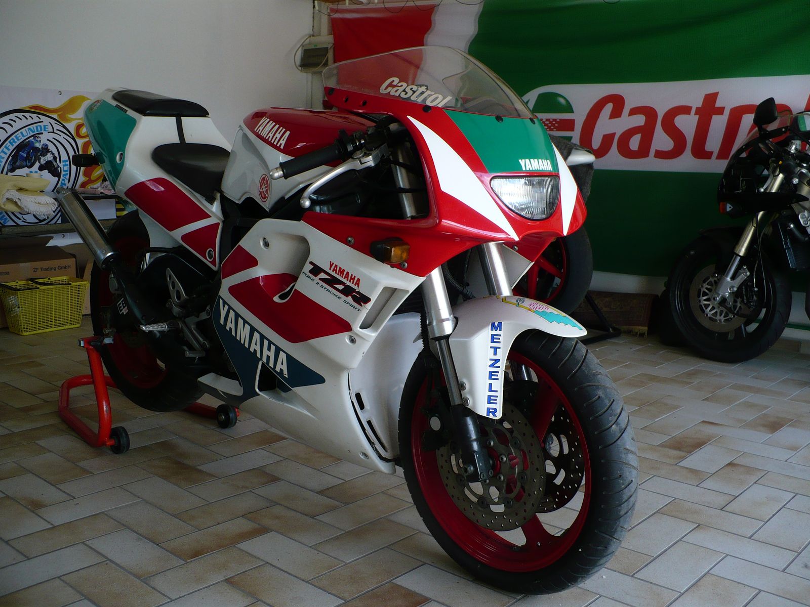

TZR fertig

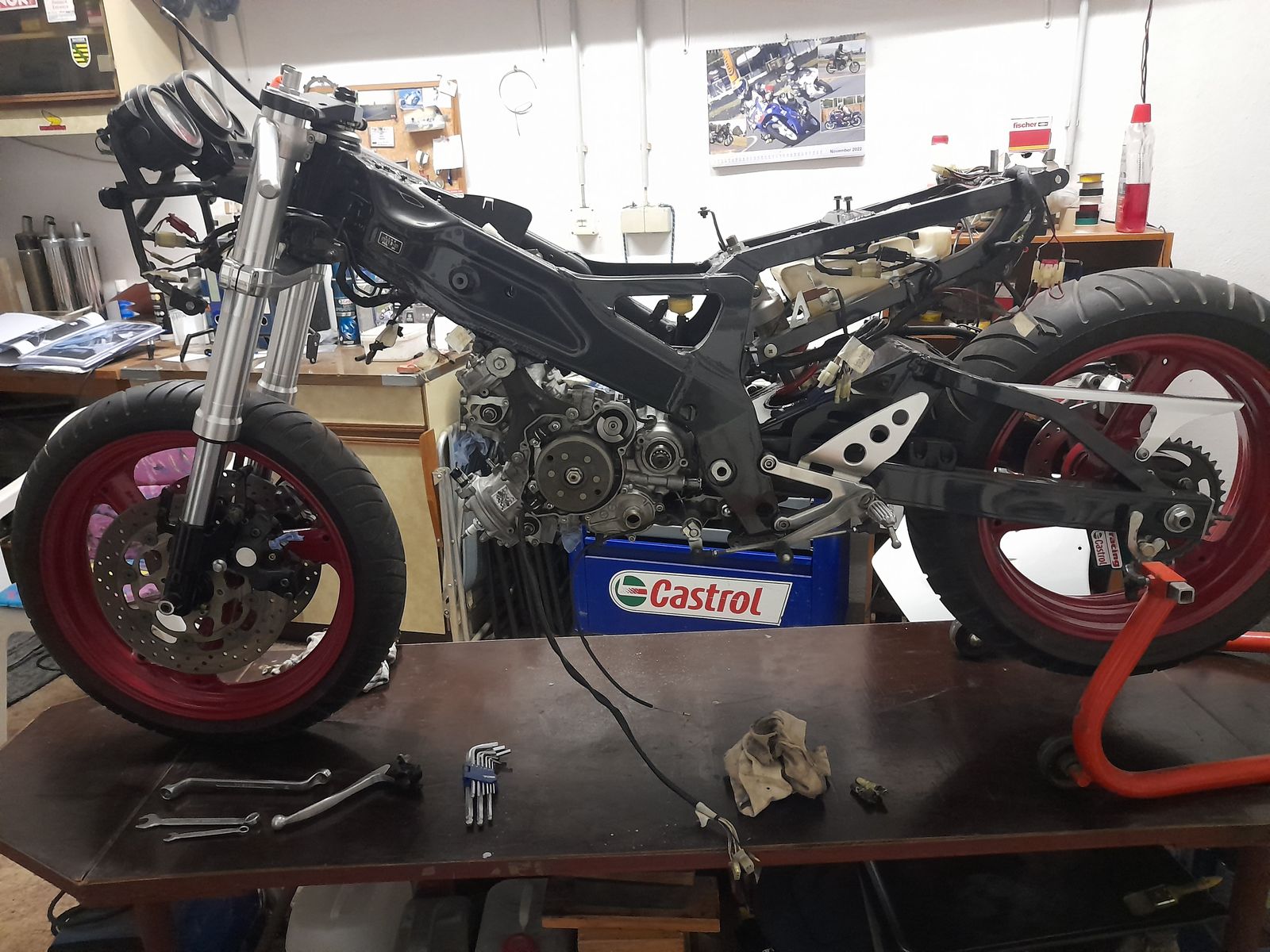

Am 18.11.21 ging es los. Von Mitte Dezember bis Mitte Januar passierte fast nichts wegen einer schweren Erkrankung mit Todesfolge in der Familie. Am 09.02.22 lag alles zerlegt da. Das linke Schwingenlager war festgerostet und das Schwingenrohr korrodiert. Die Fahrwerksteile wurden intensiv gereinigt und am 19.02.22 gingen Rahmen und Schwinge zu einem Motorsportfreund zum Lackieren, Anfang April war alles fertig im Originallack.
Zwischenzeitlich Schwingenrohr und 2 Nadellager besorgt. Die Lager kosteten zusammen incl. Transport bei einem technischen Handel weniger als eines von OE. Während der Rahmen weg war, wurden die vorderen Bremssättel zerlegt und zeitaufwändig gereinigt. Die Kolben kamen heraus und die Dichtringe wurden gegen neue OE- Teile getauscht. Beim Federbein kam die Feder runter. Wie zu erwarten war, fuhr nach dem zusammendrücken die Kolbenstange nicht mehr voll aus. Von Franz- Racing erhielt ich einen Termin Mitte April und am 22.04. war das Federbein wieder da. Feder drauf und rein damit zusammen mit den Anlenkhebeln. Die Lagerungen in den Hebeln sahen noch gut aus und wurden ordentlich geschmiert. Nun konnten Rahmen und Schwinge hinten auf den Montageständer und vorn auf einen Montagebock gestellt werden und das Ganze fing an, wieder nach einem Motorrad auszusehen.

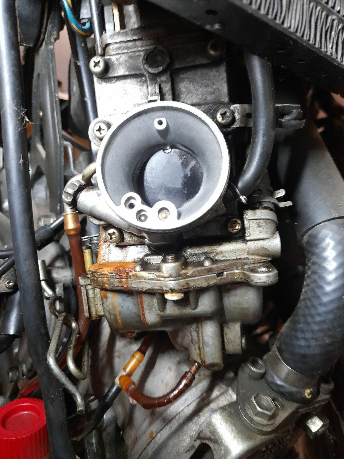

Die mittlerweile zerlegten Vergaser sahen innen besser aus, als zu befürchten war. Habe mich dennoch entschlossen, diese zu Fa. Topham zu senden. Die schon vorhandenen Schwimmernadel- Ventile habe ich mit eingesendet nach Absprache. Schön blöd, hätte ich sie von Topham genommen, hätte ich ca. 20,-€ gespart.

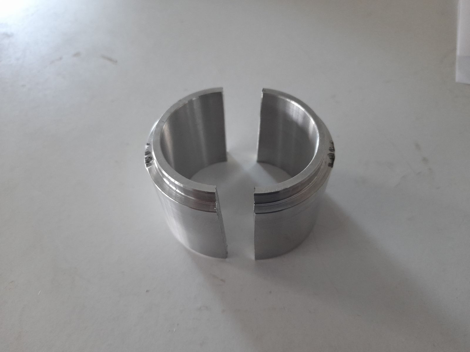

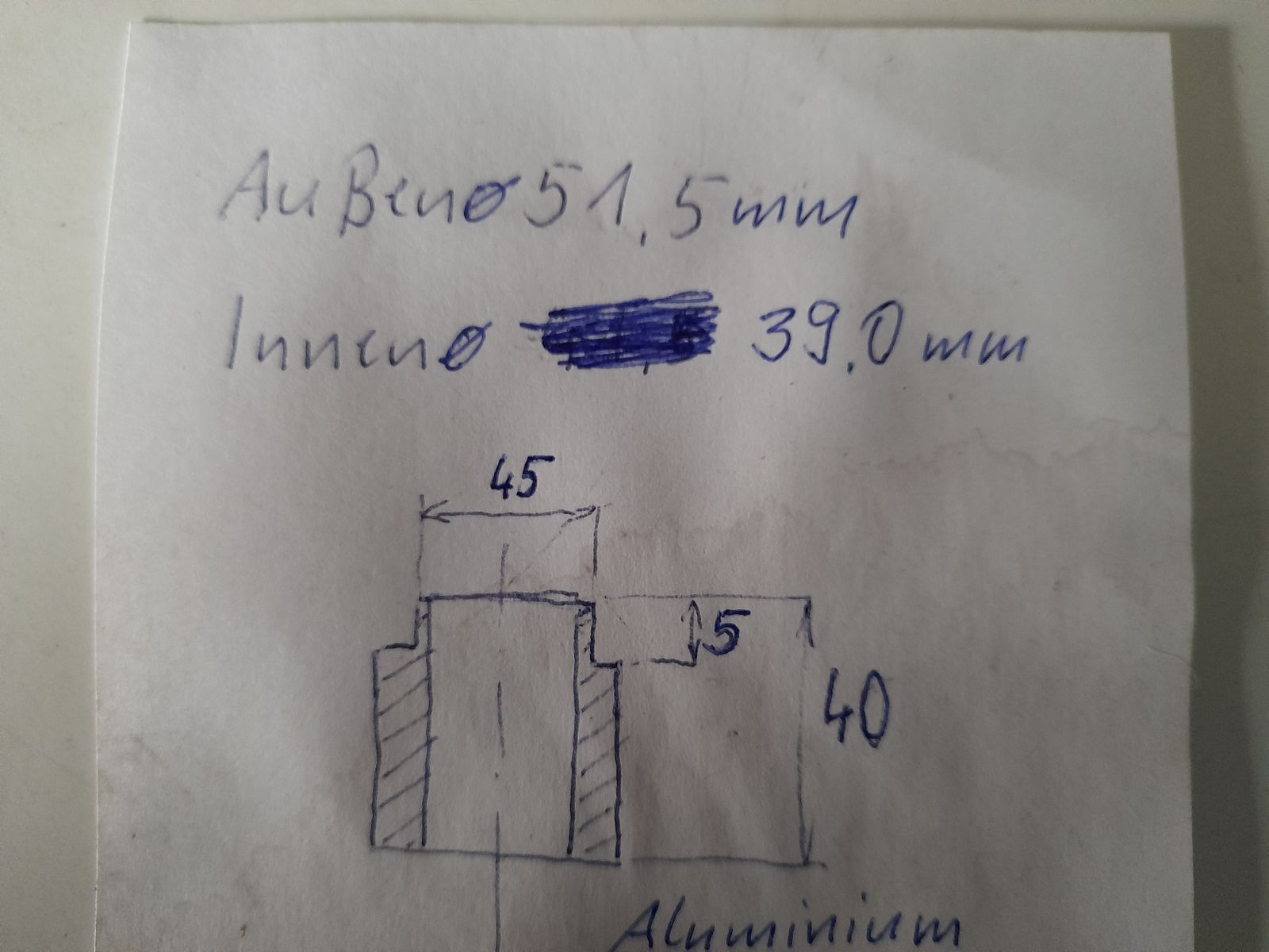

Ein weiteres Problem zeigte sich am linken Gabelholm. Das verchromte Tauchrohr wies oberhalb vom Gabelfuß auf ca. 60mm einige Rostporen in der Oberfläche auf. Das Ersatzteil incl. Gabelfuß gibt es nicht mehr. Aber WRS in Italien bietet einzelne Rohre an für knapp 200,- das Stück. Nachdem es da war zu einem Sportfreud gefahren, der sich einige Hilfswerkzeuge gefertigt hatte, um das Rohr zu tauschen. Riskant ist das, denn bei den Showa- Gabeln wird das Stahlrohr mit einer Madenschraube im Gabelfuß gesichert. Und wenn die genau auf die Gewindespitze trifft und diese deformiert, versaut man beim Herausdrehen das Gewinde im Gabelfuß. Aber ich hatte Glück. Die Gabelholme erhielten natürlich neue Dichtringe, wobei ich zum Einpressen 2 Halbschalen aus Alu gefertigt hatte. Es kamen je 360ml Motul Gabelöl rein in 15er Viskosität.
Links oben die Skizze für die Montagehife der Dichtung bei der 39er Showa- Gabel, daneben die aufgeschnittene Hülse , darunter das neue Rohr im Gabelfuß und daneben das ausgebaute Rohr.

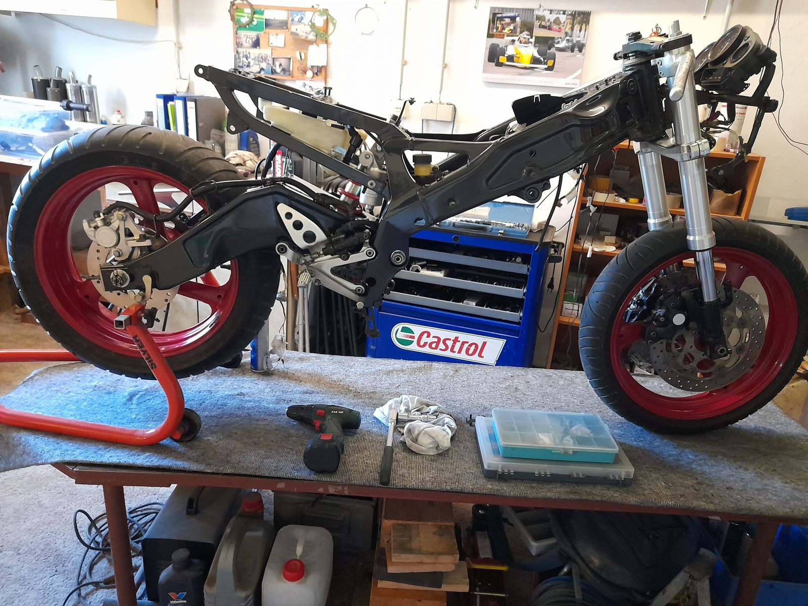

Mittlerweile war der Kabelbaum wieder drin, der Instrumentenhalter mit Instrumenten wieder dran, ebenso Ölbehälter und Hinterrahmen. Bei der Verlegung der Kabel und Züge halfen eigene Fotos und die japanische Reparaturanleitung. Hier hab ich mir viel rauskopiert und dann mit dem Handy per Übersetzer ins Deutsche übertragen.

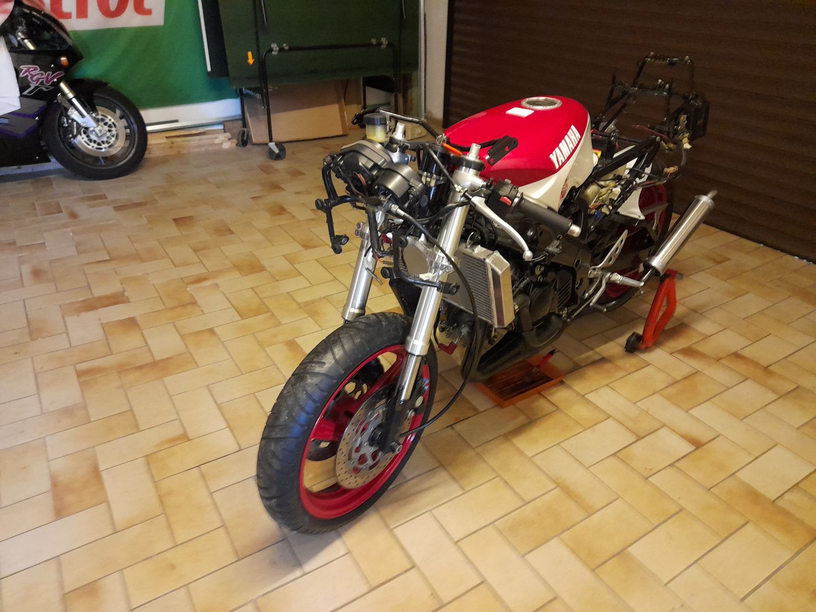

Das fertige rollende Fahrwerk: Lackiert, Schwingenlager und Federelemente i.O. Bremssattel hintenneu abgedichtet, mit Belägen und neuer Scheibe.

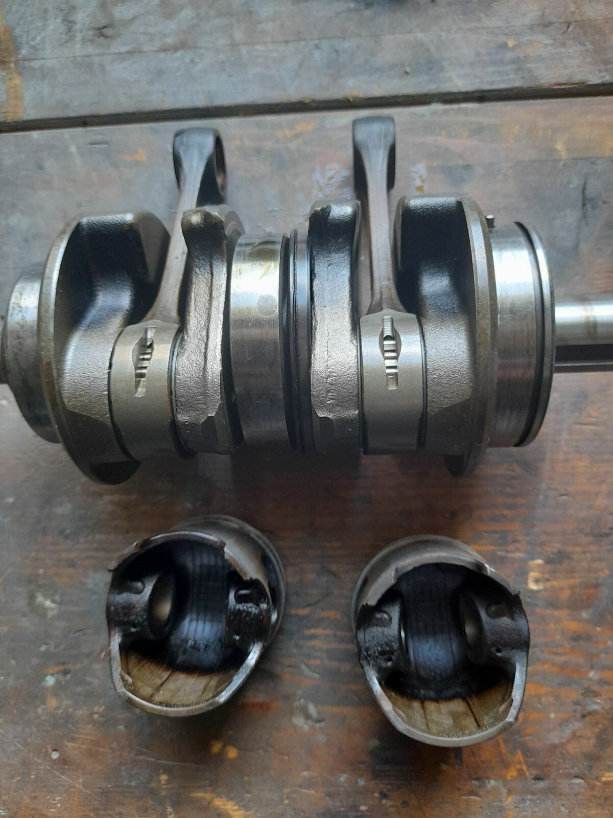

Nun gings richtig los, ab dem 20.06. wurde der Motor zerlegt. An das Getriebe war erst nicht gedacht, aber auch das kam anders. Los ging es mit den Zylindern. Links sah der Kolben so aus, als hätte unter diesem mehr Verbrennung stattgefunden, als darüber. Der Kolbenbolzen zeigte bläuliche Verfärbung und das Pleuel war auf der halben Länge schwarz. Der Zylinder selbst sah aber gut aus. Rechts sah es etwas besser aus, dafür aber leichte Riefen oberhalb des Auslasses. In den Köpfen waren unterschiedliche NGK- Kerzen drin, richtig war keine…. Als die Welle raus war, konnte man einen rauhen Lagerlauf spüren.
Also: Alle weiteren Lager im Motor auch wenigstens prüfen und mindestens alle Dichtungen wechseln, die nicht von außen zugänglich sind.
Welle rechtes Hauptlager mit "rauhem" Lagerlauf, Pleuel oben schwarz, darunter die Kolben, zu sehen die Unterseiten.

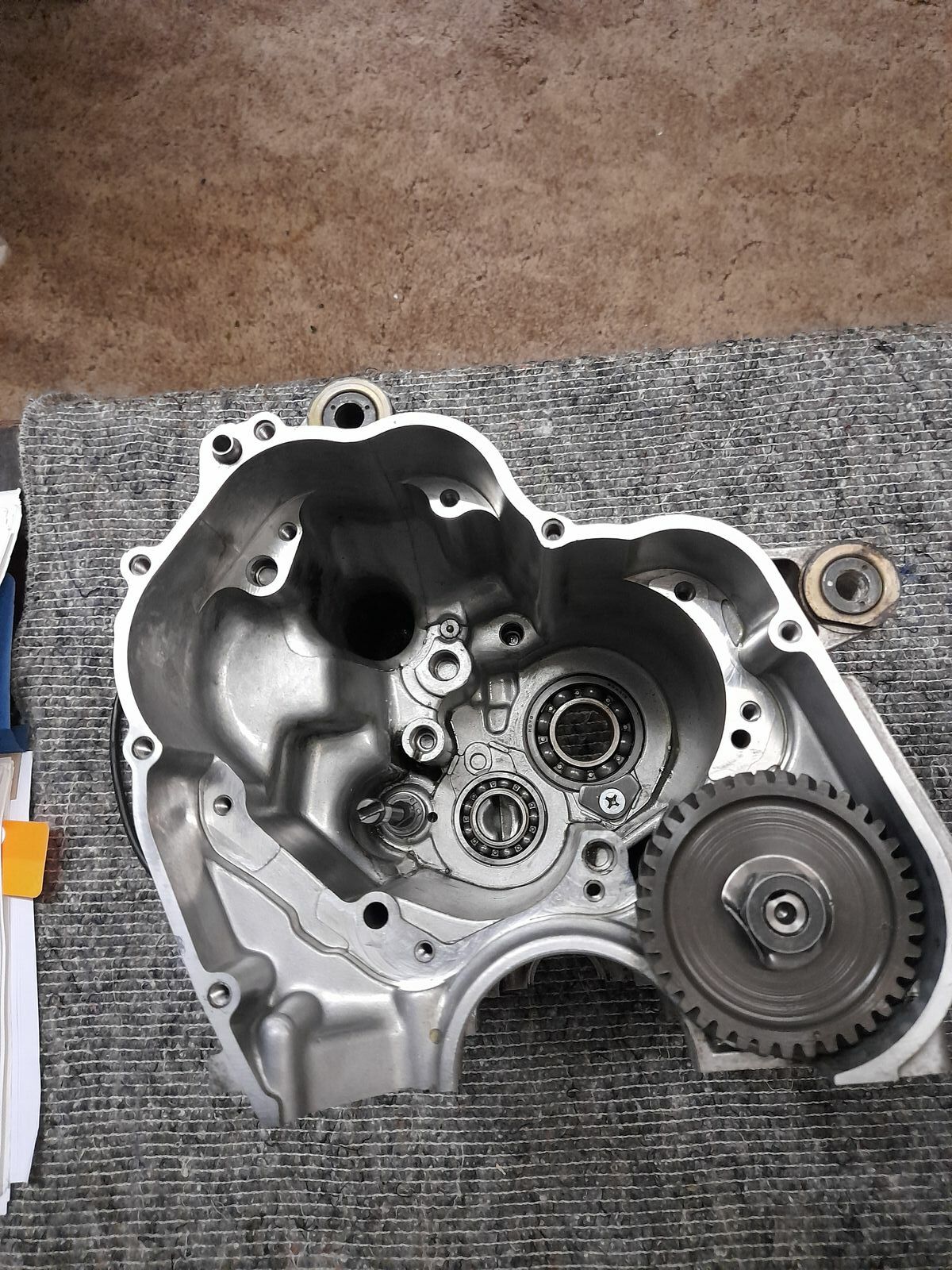

Hier noch das fast leere Getriebegehäuse, unten links die Wasserpumpenwelle, die mit einem Sprengring gesichert ist. Erst wenn der ab ist, kann man die Welle mit dem Impeller ziehen und die Dichtung tauschen (nur für die, die es noch nicht kannten).

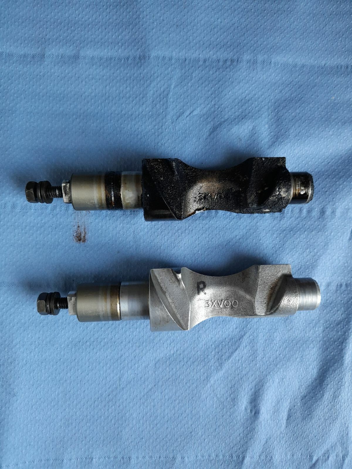

Und die Auslasswalzen, eine sauber, eine drecksch. Eine ganz feine Sache.

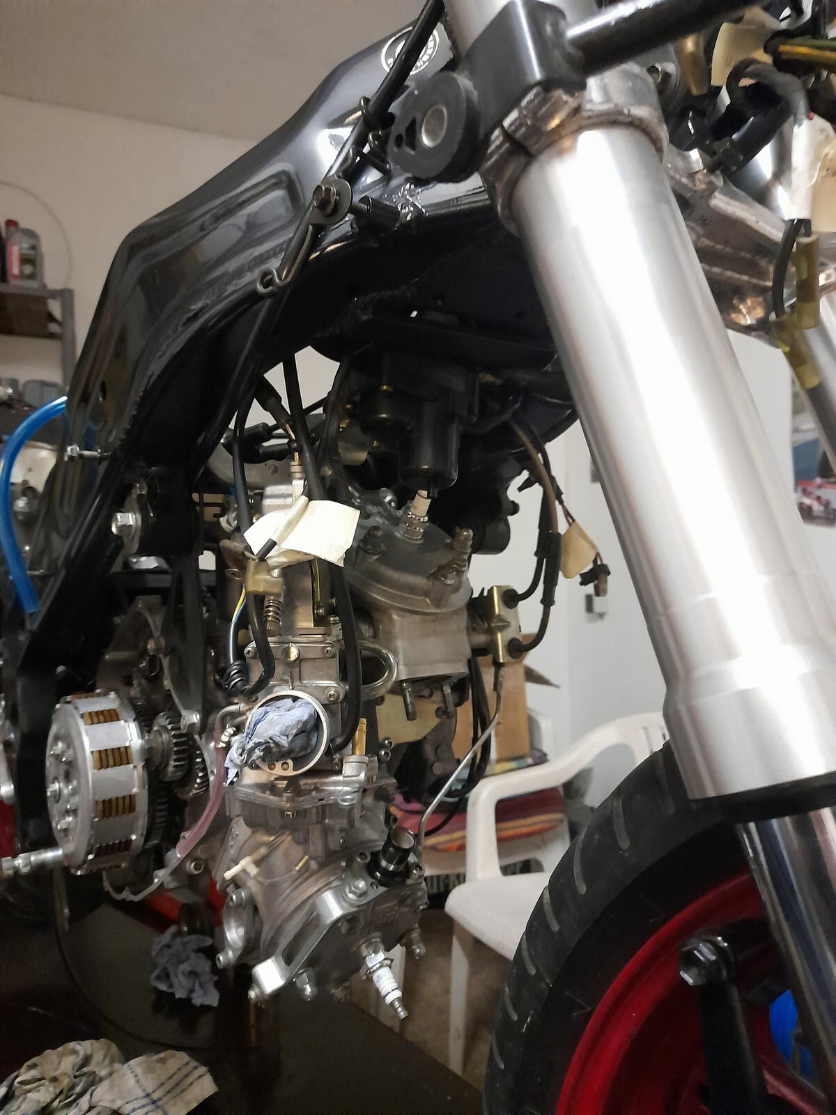

Nach Weihnachten kam der Motor in den Rahmen, bis Ende Januar 23 wurde der vordere Bremszylinder mit neuen Innenteilen bestückt, Vergaser angebaut mit sämtlichen neuen Schläuchen, Gasgriff, Choke Hebel und – Züge angebaut. Gestänge der Auslassteuerung dran und Einstellung überprüft. Die Öffnung im rechten Gehäusedeckel für die Ölpumpe wurde verschlossen, es wird erstmal mit 1:40 gefahren. Dazu ein Deckel und eine passende Dichtung angefertigt. Das Schlauchstück zwischen Thermostat und Kühler wurde aus einem solchen von der RGV zurechtgeschnitten. Eine DID520ERS2 Kette wurde um 2 auf 110 Glieder gekürzt. Ich hatte vor vielen Jahren eine Rolle mit 1940 Gliedern und haufenweise Niet- und Clipschlössern für 8 oder 9 Leute besorgt, 2 Ketten waren noch übrig. Unterhalb der Schwinge kam noch ein Zehenschutz hin. Vergaser angebaut, Auspuffe dran, Zündspulen dran und und und. Tank drauf und 3l Gemisch aufgefüllt. Der Benzinhahn tropft. Der Nachbar brachte einen entsprechenden O- Ring. Nun war alles dicht, aber der Hahn ließ sich sauschwer drehen (später kam ein sog. X- Ring rein, i.O.) 700ml 10W30 Getriebeöl Motul rein, alle Kühlerschläuche dran und ca. 1,8l Motul Motocool aufgefüllt.

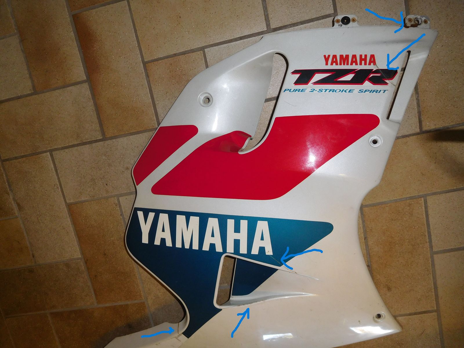

Der ganze März und der April vergingen mit Arbeiten an der Verkleidung, Sitz… Erst hatte ich vor, eine Nachbauverkleidung dranzumachen für kleinere Sportveranstaltungen und schon 2 Seitenteile von Motoforza besorgt. Habe aber später umgeschwenkt auf Originalaufbau, weil ich für diese Sporteinsätze eine RGV habe.
rechtes Seitenteil vorher (mit Pfeilen zu den Rissen) und nachher
Unteres Verkleidungsdreieck, 3 Halterungen beschädigtEs wurde ein kleiner Riss in der vorderen Radabdeckung verklebt (später vom Lackierer außen noch verschweißt). Am rechten Verkleidungs-Seitenteil war die vordere Befestigungs- „Fahne“ wo, die Gummimutter (Verbindung zur Kanzel) drin sitzt, zur Hälfte abgebrochen. Hier wurde schön anlaminiert und eine neue Gummimutter eingesetzt. So sitzt das alles schön weich gelagert, beim Anziehen der betreffenden Schraube arbeite ich aber besonders gefühlvoll. Von den Verkleidungsseiten wurden die alten Decals runtergezogen und die Klebereste beseitigt, eine ewige Scheißarbeit. Mittlerweile war aus Italien ein Satz neue Decals für die 91er TZR eingetrudelt. Weiter ging es mit dem rechten Seitenteil. 4 Risse mussten bearbeitet werden. An den Rissenden wurden 3mm Bohrungen eingebracht, die Risse v- förmig erweitert und vergossen. Zum Schluss wurden innen noch Glasfasermatten drauflaminiert.
Jeden Tag 1 oder 2x laminiert, das dauert. Der Lackierer hat später auch diese Risse von außen noch verschweißt. Ein passendes unteres Verkleidungsdreieck konnte ich neu gefertigt bei Motorrad Bach aus Cham erwerben. Dieses besteht auch aus dem ASB- Werkstoff, innen sieht man sogar die OE- Bezeichnungen (PANEL INNER…) und die Schraubhülsen sind gleich richtig eingegossen und nicht in den dünnwandigen Angüssen mit Gummimuttern. Passt recht gut, paar kleine Luftspalte sieht man nur bei genauem Hinsehen. Da es weiß geliefert wurde, wurde es nicht lackiert.

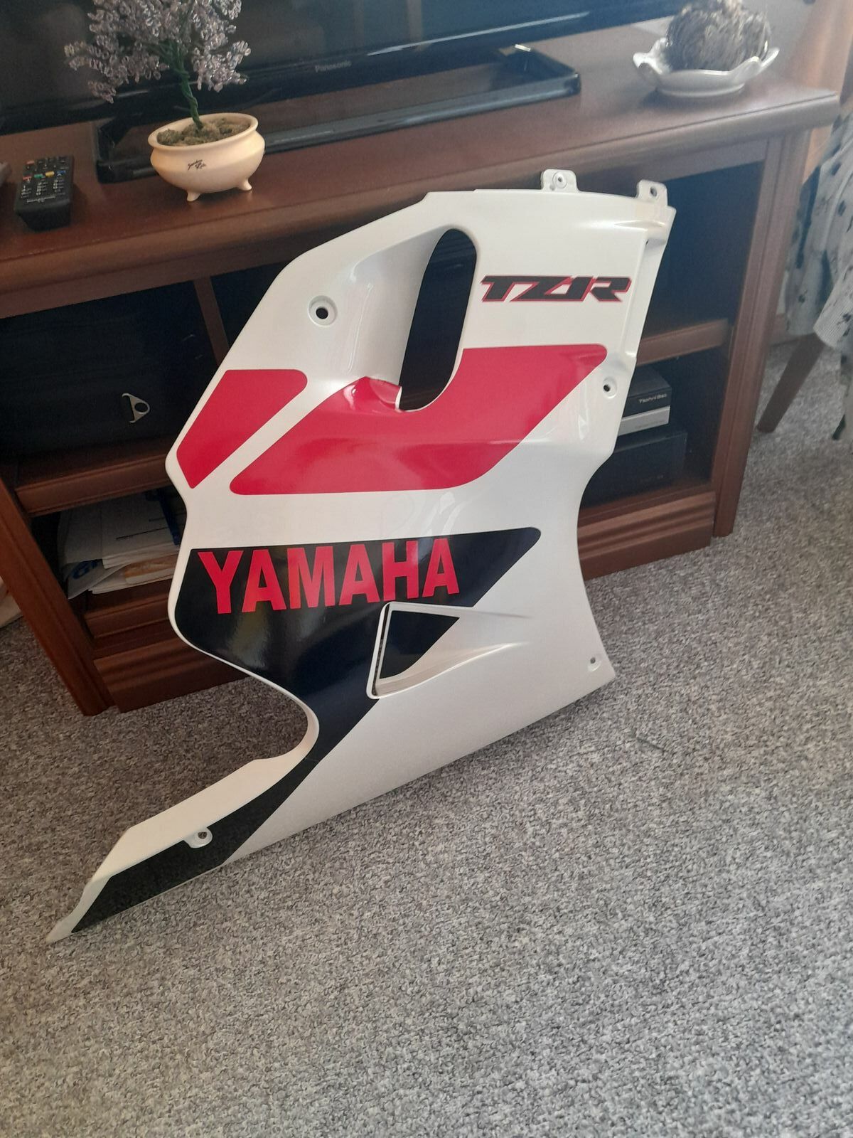

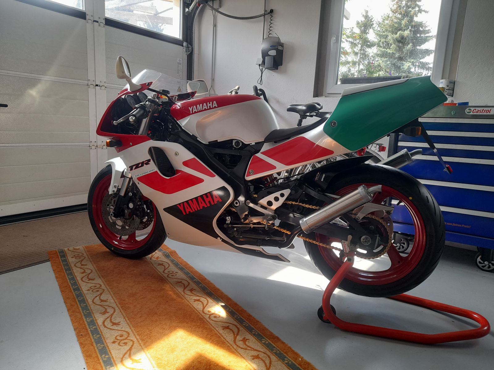

Die lackierten Teile hatte ich Ende Juni wieder. Nun noch die Decals drauf, da braucht es eine ruhige Hand und etwas Geduld. Die Schriftzüge „pure 2 stroke spirit“ waren viel zu groß. Zu einer Werbedesignerin gegangen und passende fertigen lassen. Als ich die Sitzhälften anbauen wollte, fehlten die kleinen Blechklammern und Schrauben. Nach ein paar Tagen hatte ich sie gefunden, zwischenzeitlich habe ich noch eine Carbonplatte zurechtgeschnitten mit einem Reflektor als Kennzeichenhalter. Den Deckel vom Höcker hatte ich vergessen, zum Lackierer mitzugeben

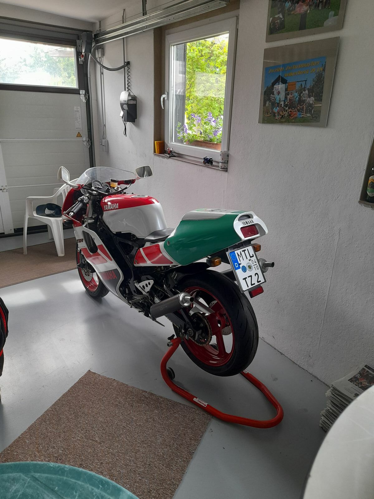

Da das kleine Mistviech immer noch auf dem rechten Zylinder zickte: Membranen getauscht, HD 1 Nummer kleiner, 5mm vom Zündkabel abgeschnitten und den Stecker wieder drauf. Danach ging es. Neue Bridgestone S22 drauf.Nun stand die Maschine Ende Juli eigentlich fertig da. Nach 19jähriger Abmeldung stand eine Vollabnahme bei der DEKRA an und mein Lieblings- Prüfer wollte in Urlaub, vor Mitte September wird das nichts. Und eigentlich wollte ich noch mal fahren, bevor ich das Ding dort vorführe. Die Saison war eigentlich gelaufen.
