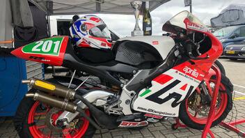

Suche passable Räder von RS 250, am besten mit Kettenradträger.
Welchen Abstand haben eigentlich die Bremsscheiben zueinander?

muss es original sein?
Wenn nicht und du Zugang zu einer Drehbank hast:
Rsv4 Felge vorne
Und Pegaso Strada Felge hinten
Kann man passend machen
Sieht geil aus.
Sollen aber möglicherweise an die RG. Favorisiere die OZ-Felgen, die es aber nur ab 5,5" gibt, was mir zu breit ist.
Die RS-Felgen kommen denen optisch sehr nahe.
C.
Die Pegaso Strada hat ne 4,5" Felge
Hinten
Duke 690 kann man auch anpassen
Ich versuche erstmal RS Felgen zu bekommen. Sind das eigentlich Marcchesini oder welches Fabrikat?

brembo

5,5" für die RG hinten die optimale Felge, wieso ist dir die zu breit?

Interessant wäre das BJ. Ne RSV4 Felge in ner LD01 fände ich zwecks Rest Wandstärke recht sportlich.
Möchte beim 160er hinten bleiben.
Ungeachtet dessen, dass jetzt gleich welche über mich herfallen, was denkst du wurde in der WM bei den 250er hinten für eine Felge und welch ein Reifen gefahren? 5.5 hinten mit 160 oder 165.
