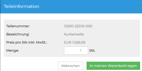

über 1.000,-€ für so eine "Butterwelle" sind schon heftig:
Kurz dachte ich, dass die Italien Wellen im Preis gefallen sind. Aber nein! Die originale Welle für 1026,09€
