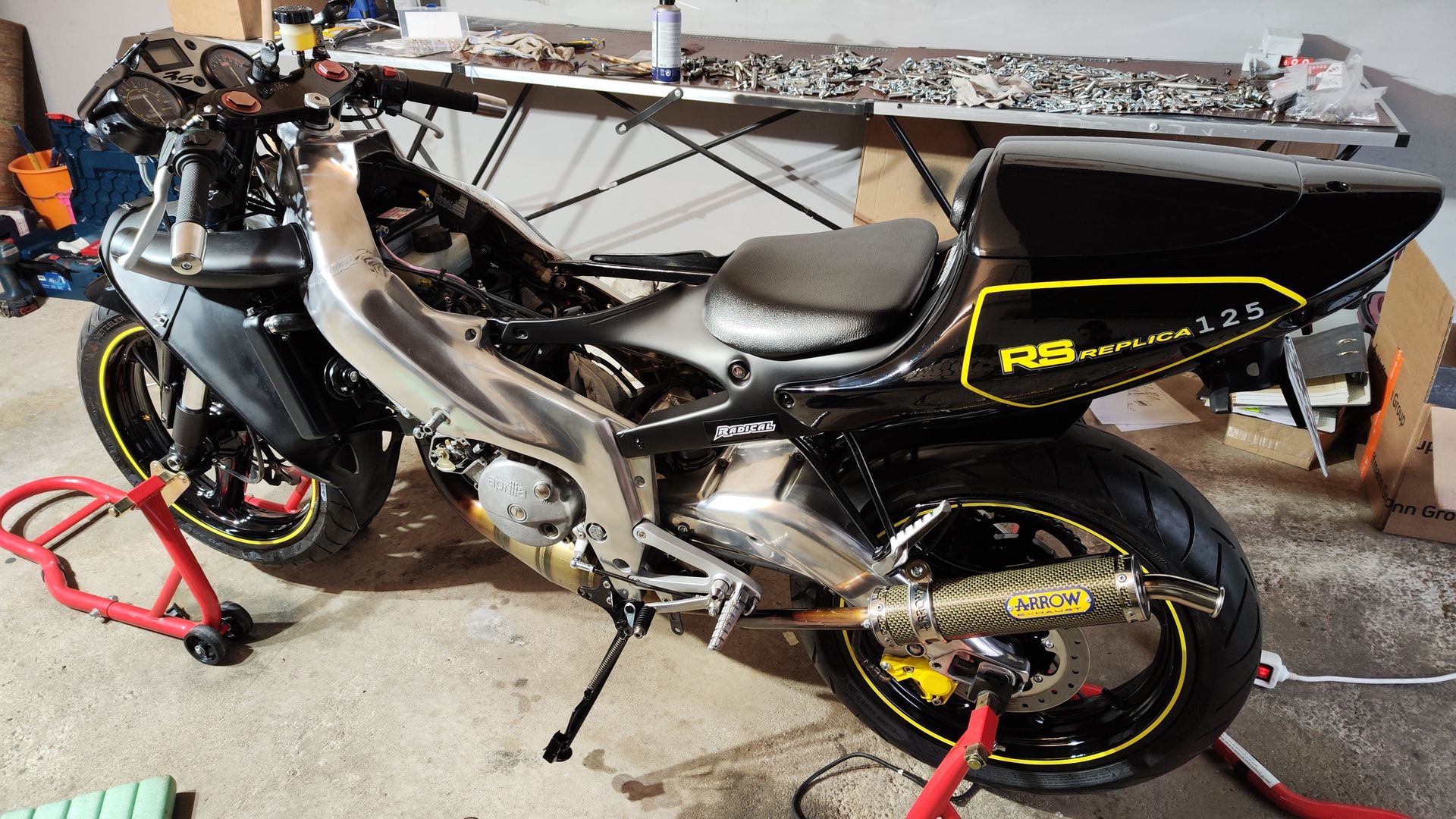

    Aktuell restauriere ich eine 97er Extrema mit Rotax 122 . Verbaut ist eine Arrow Anlage mit kurzem Flansch (EG- Version)
    Ansonsten ist der Motor im Serienzustand mit relativ neuer Laufgarnitur.
    Es handelt sich hier um meine erste Aprilia. Habe bisher nur unzählige luftgekühlte Zweitakter mit kleinerem Hubraum gebaut.
    Ich benötige ein gutes Grundsetup für den 28er PHBH passend zum verbauten Auspuff. Die Airbox ist auch noch Serie, allerdings ohne Dämmmatte, da diese sich aufgelöst hat.
    Über hilfreiche Tipps würde ich mich sehr freuen :clapping_hands_medium_dark_skin_tone:
    VG, Chris
