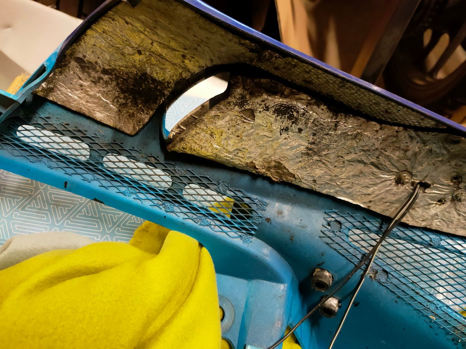

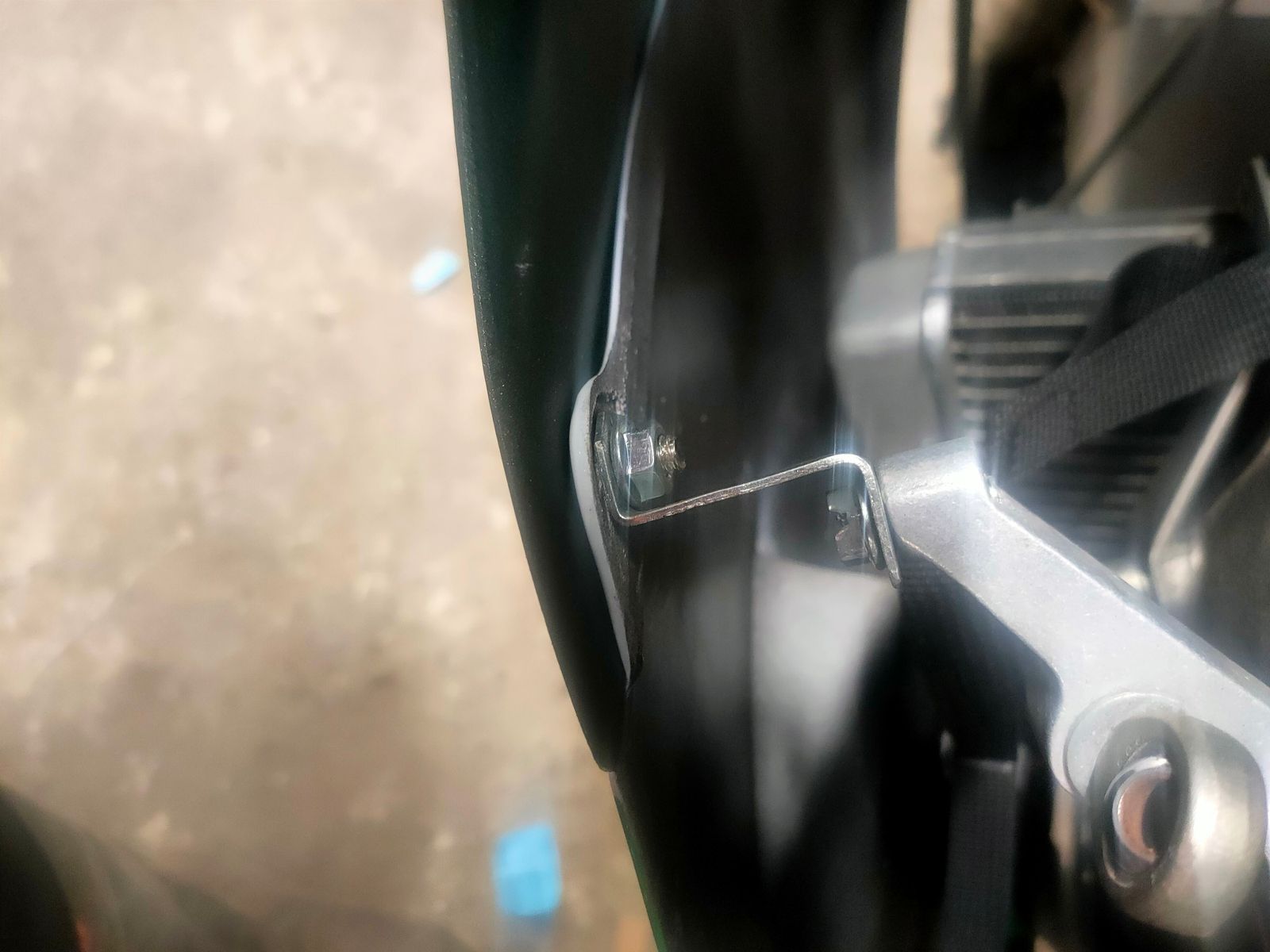

Nach Montage der Spiegel ergab sich eine gewisse Labilität des Oberteils. Das Material ist offenbar dünner bzw instabiler als mein GFK-Teil. Habe probeweise eine Alustütze zurechtgebogen, welche die Schwingungsneigung eleminiert. Das geht gewiss noch dezenter, aber die Ausläufer der Scheibenhalterung müssen unbedingt so oder anders abgestützt werden, sonst hält das nicht lange.

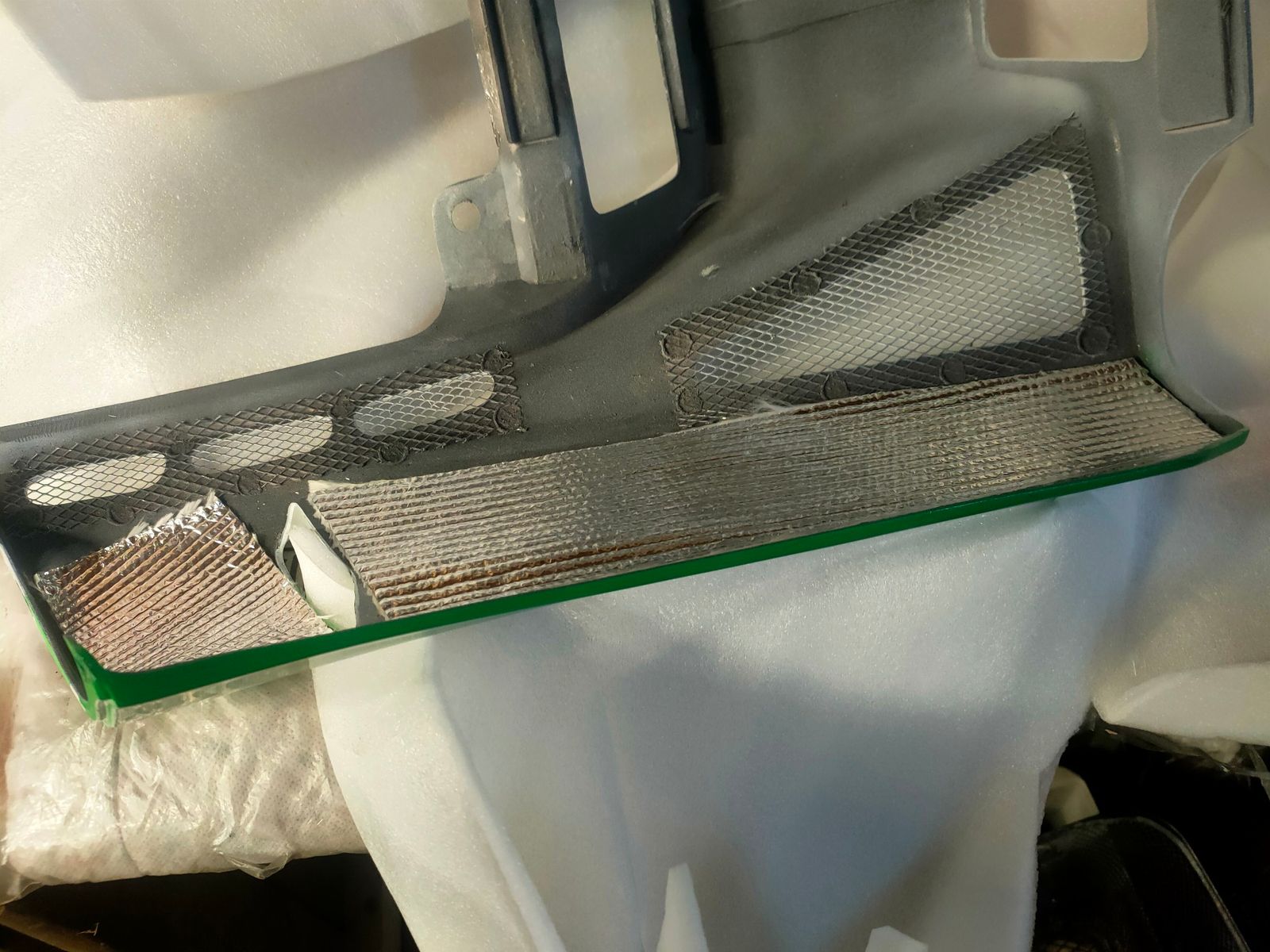

Brauche solches Iso-Material. Gibt diese selbstklebenden Schalldämpfungsmatten für PKW-Motorraum etc - sollten der Gluthitze der Jollies wohl standhalten. Oder jemand eine bessere Idee bzw Bezugsquelle?
Das Zeug gibts in allen möglichen Ausführungen Google Suchwort: "Hitzeschutzmatte selbstklebend"
Danke. Hätte ich auch selbst drauf kommen können. Bin immer bei den Schalldämmmatten gelandet.
Geordert und reingeklebt.
