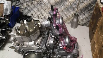

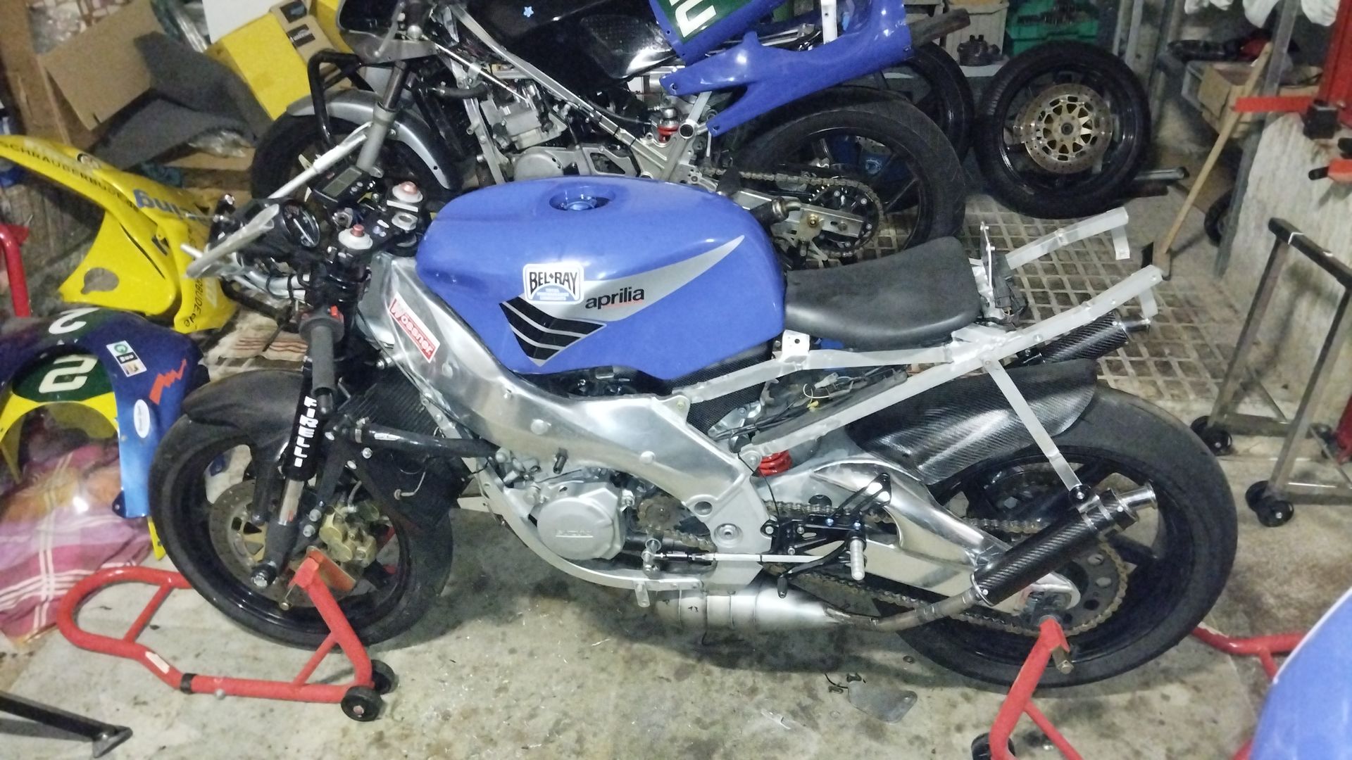

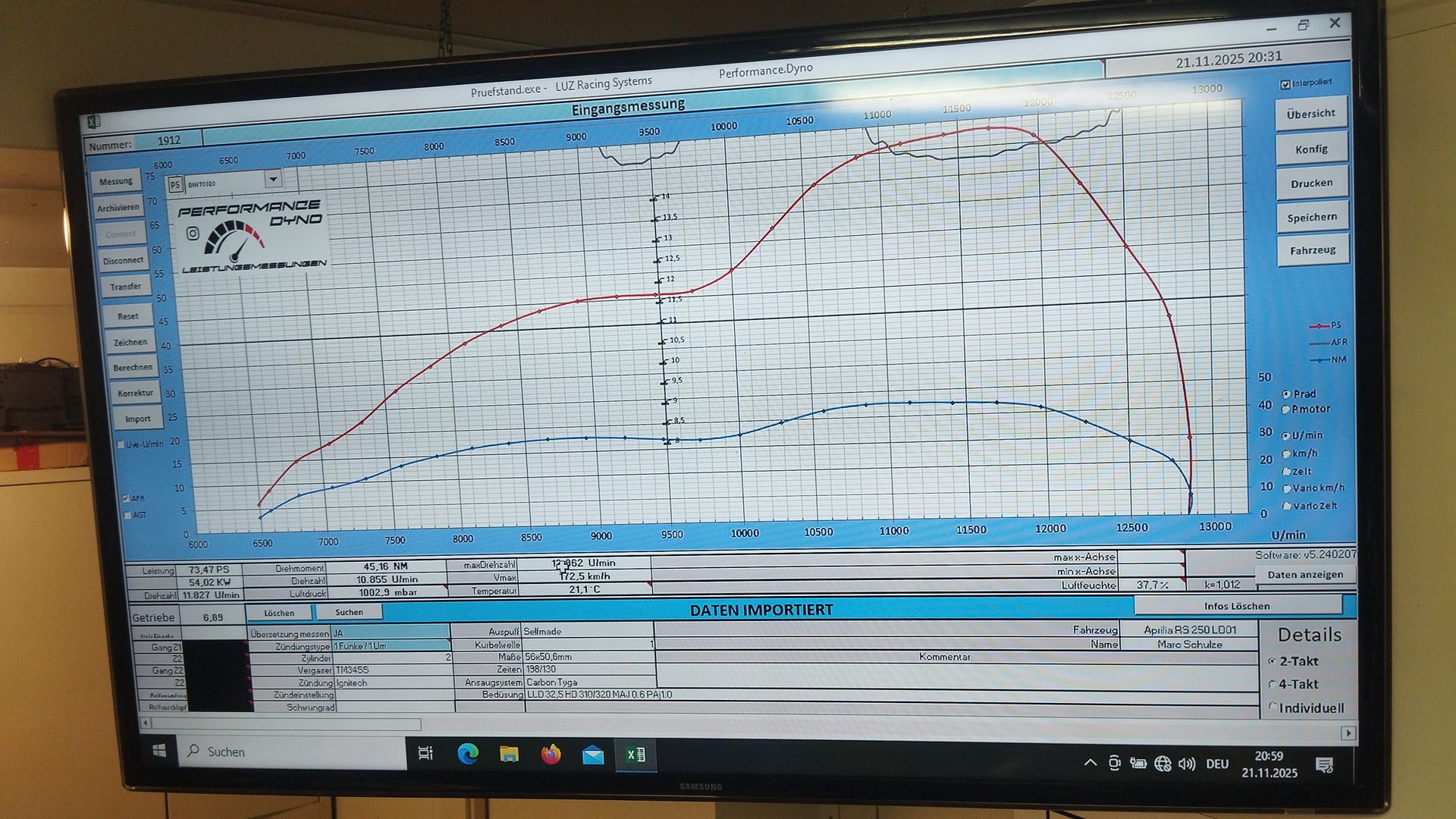

Dynojet Moped Rgv 250 goal 80whp

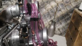

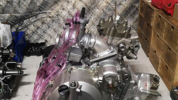

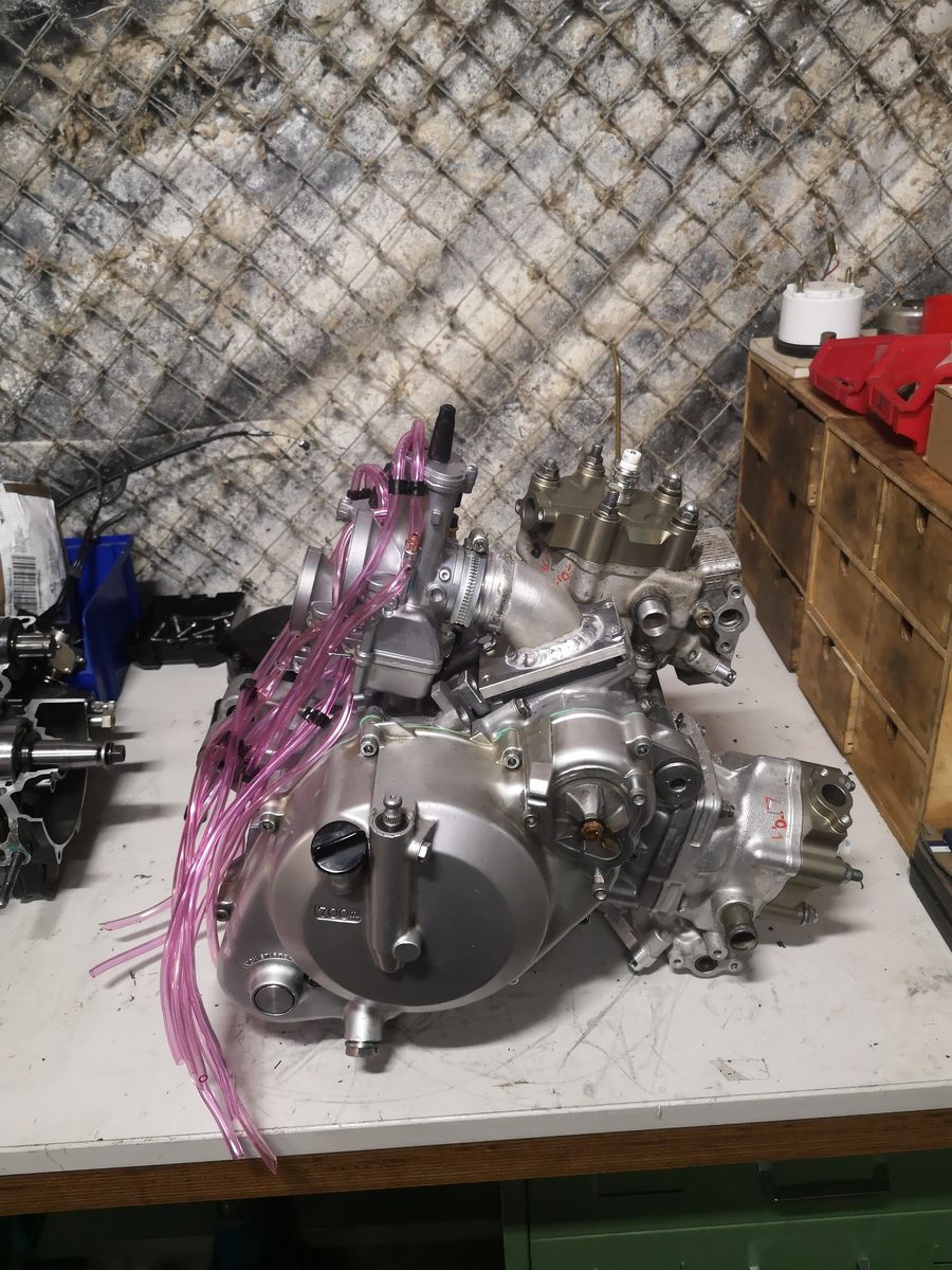

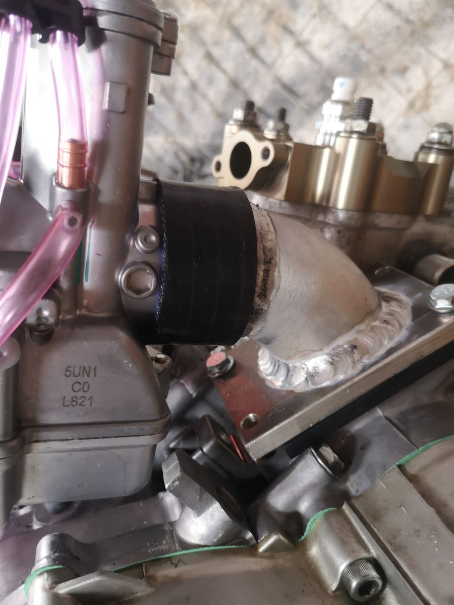

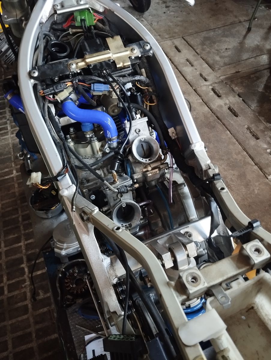

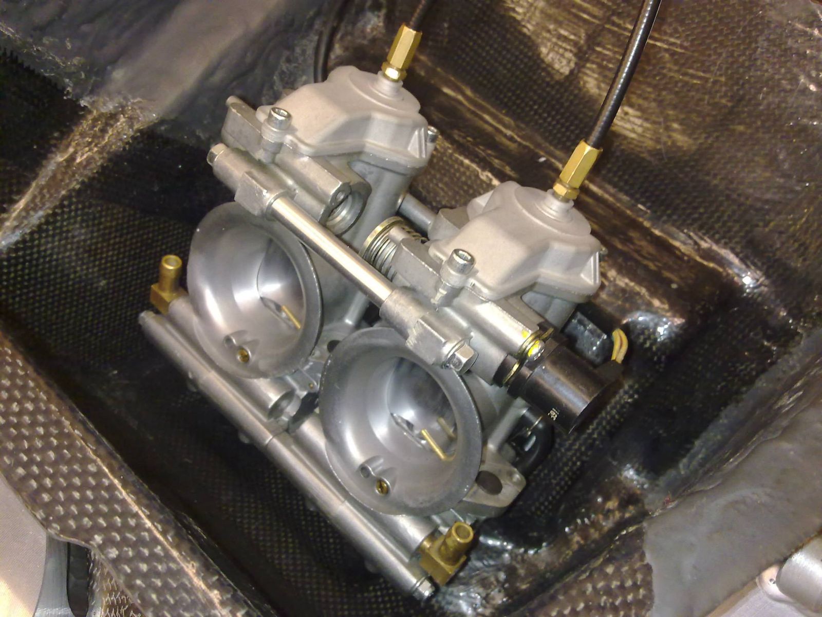

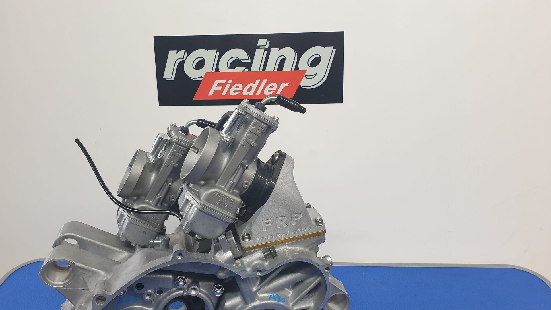

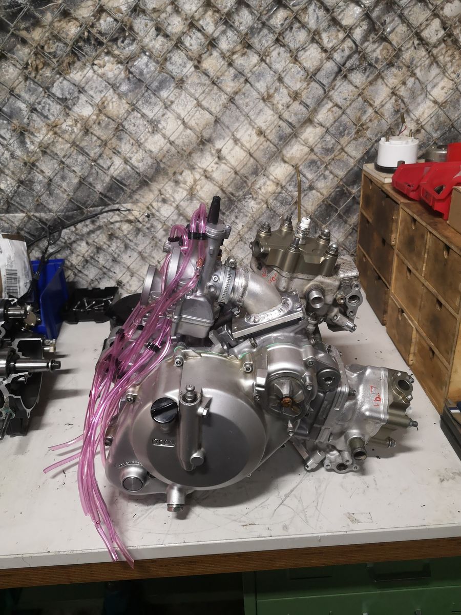

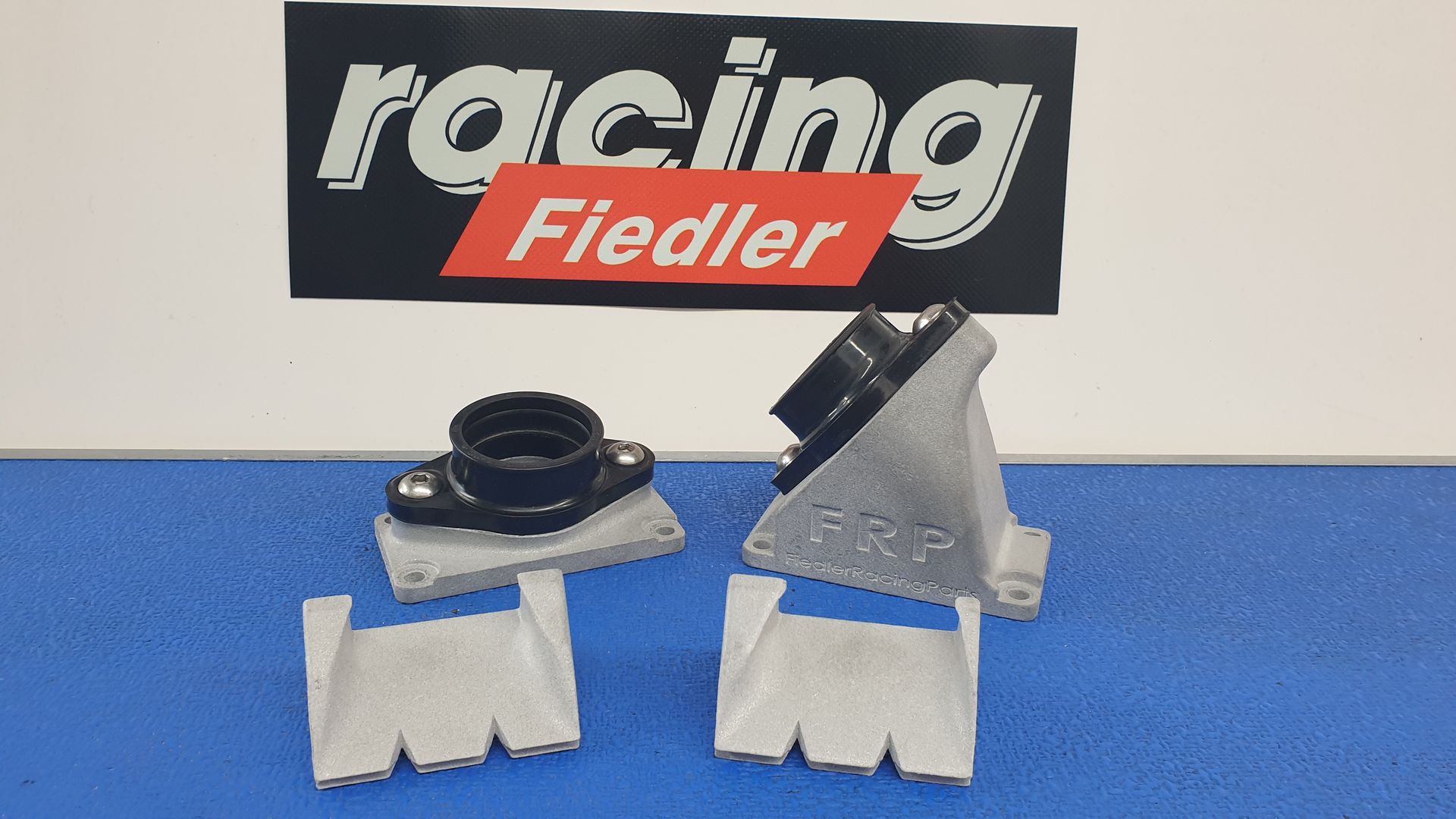

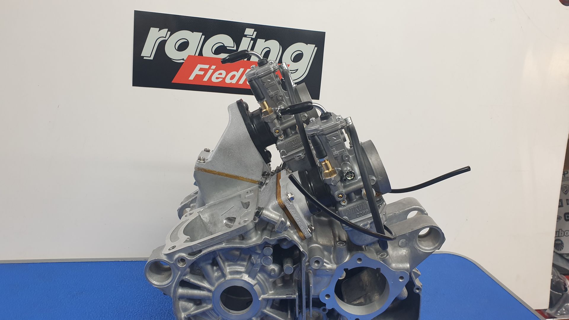

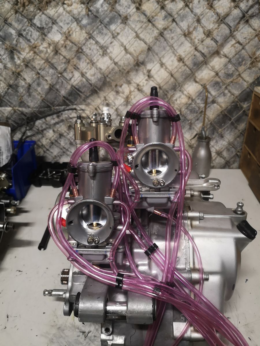

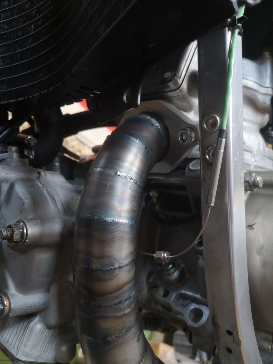

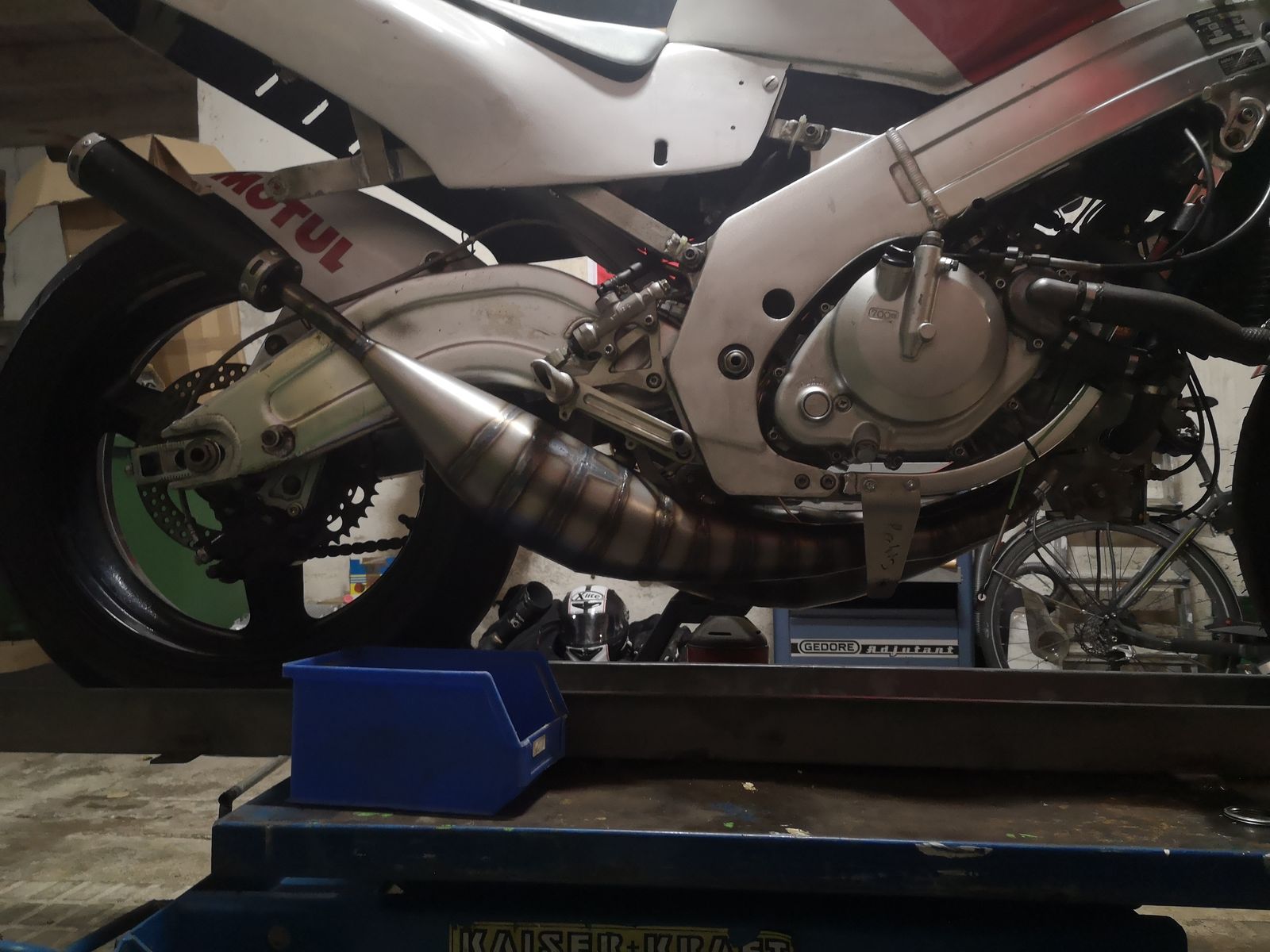

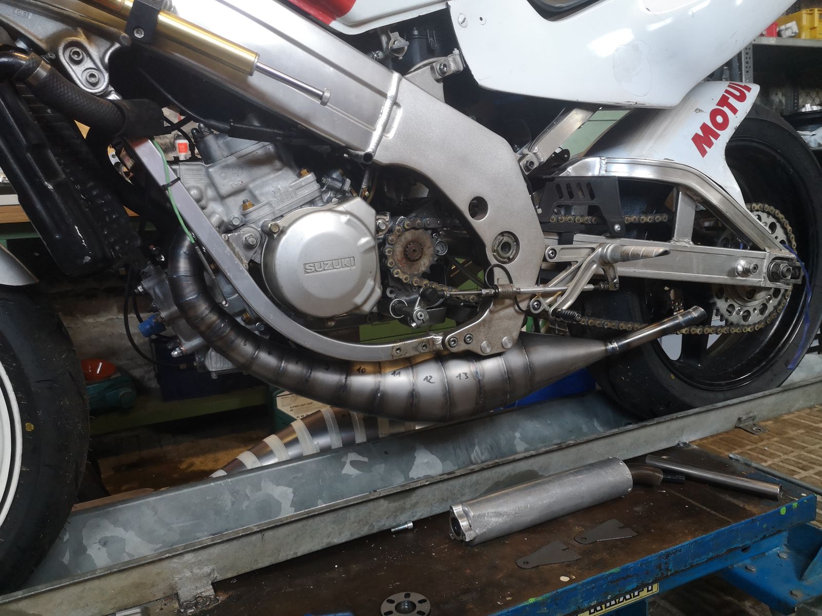

  • Es sind immernoch Serienansaugung (TM34SS Vergaser) mit Tyga Airbox verbaut. Membrane ist eine Vforce 3 Nachbau. Sprit ist 100 oktan von Shell drin, nix besonderes, kein Avgas ect.

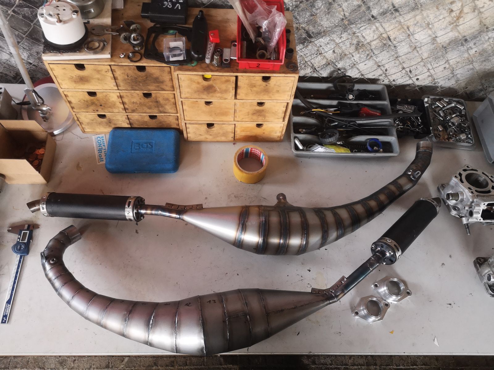

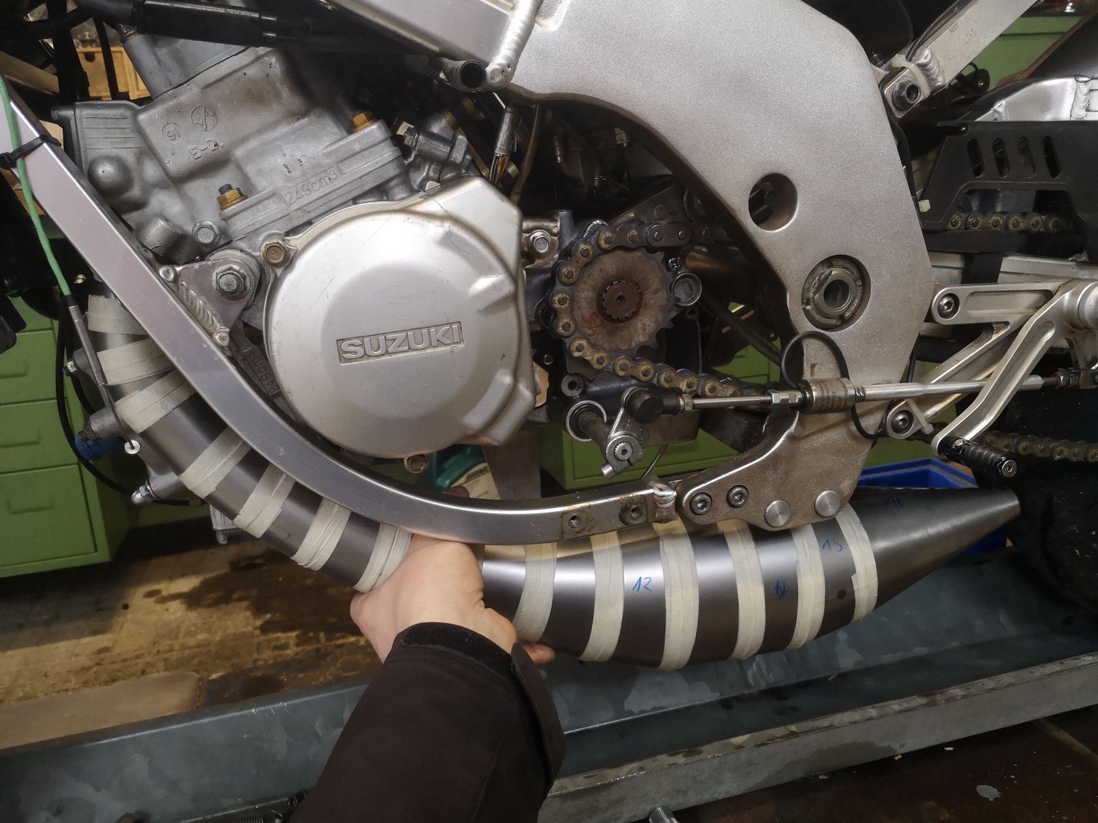

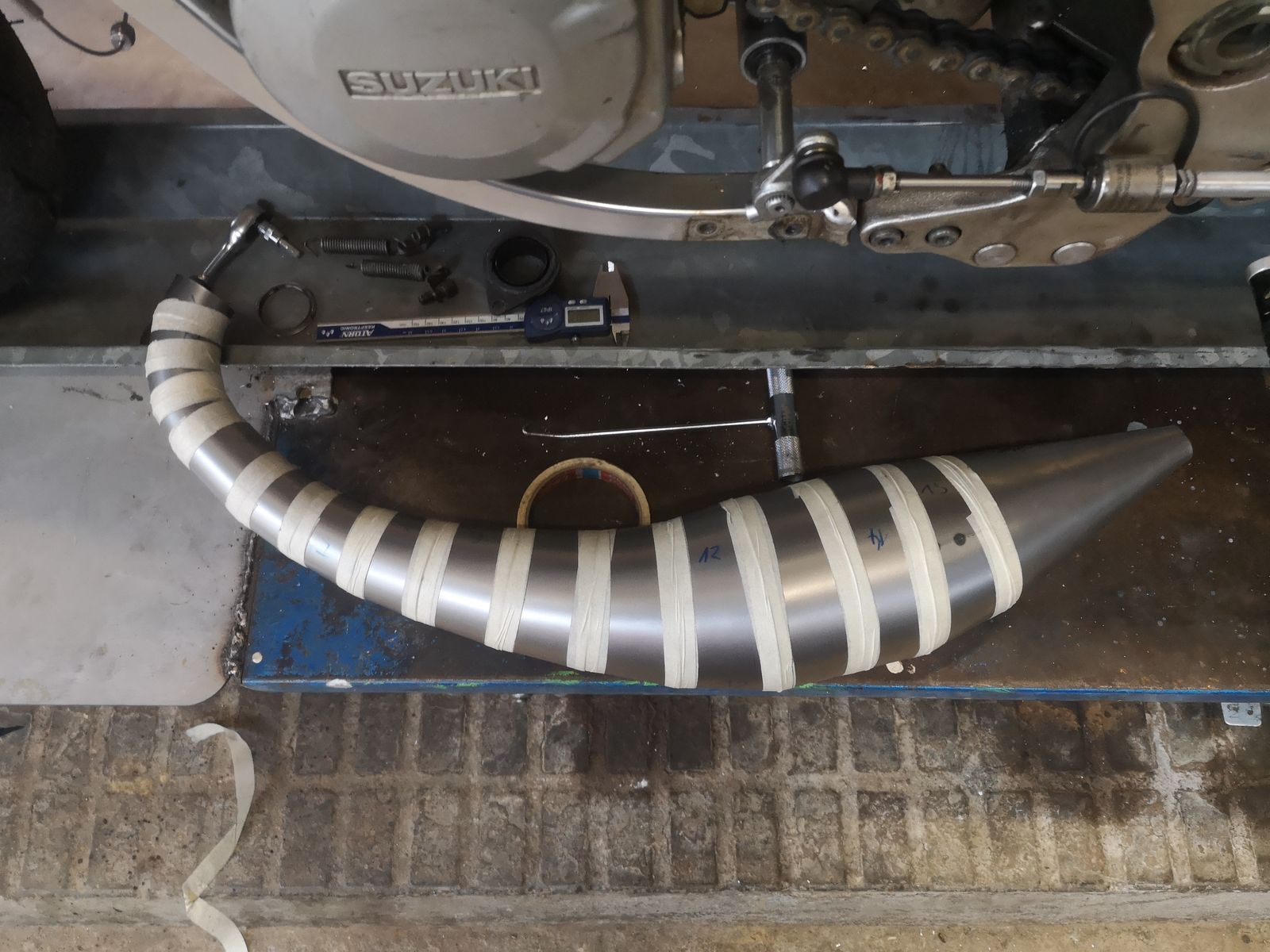

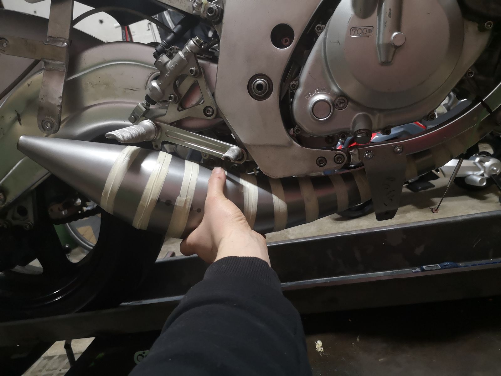

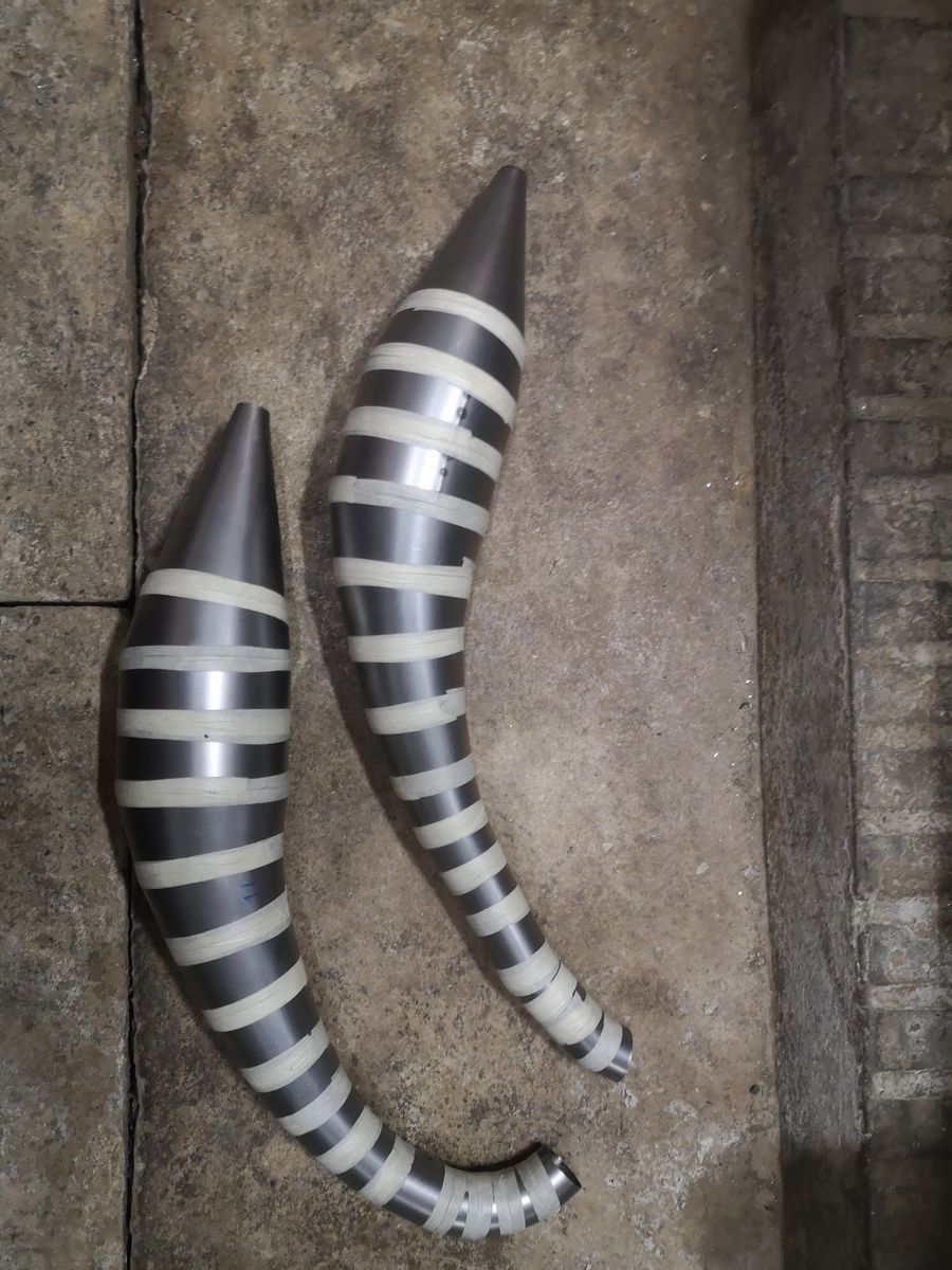

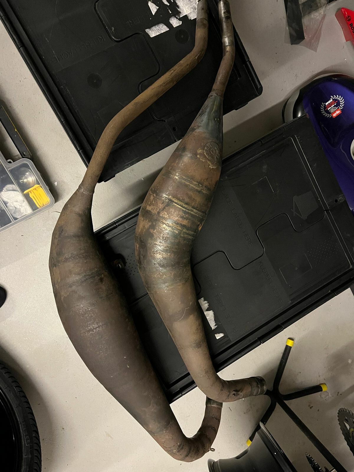

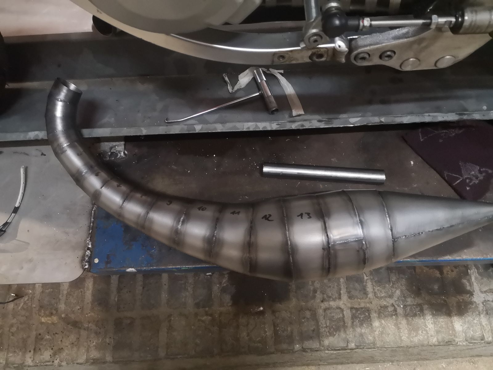

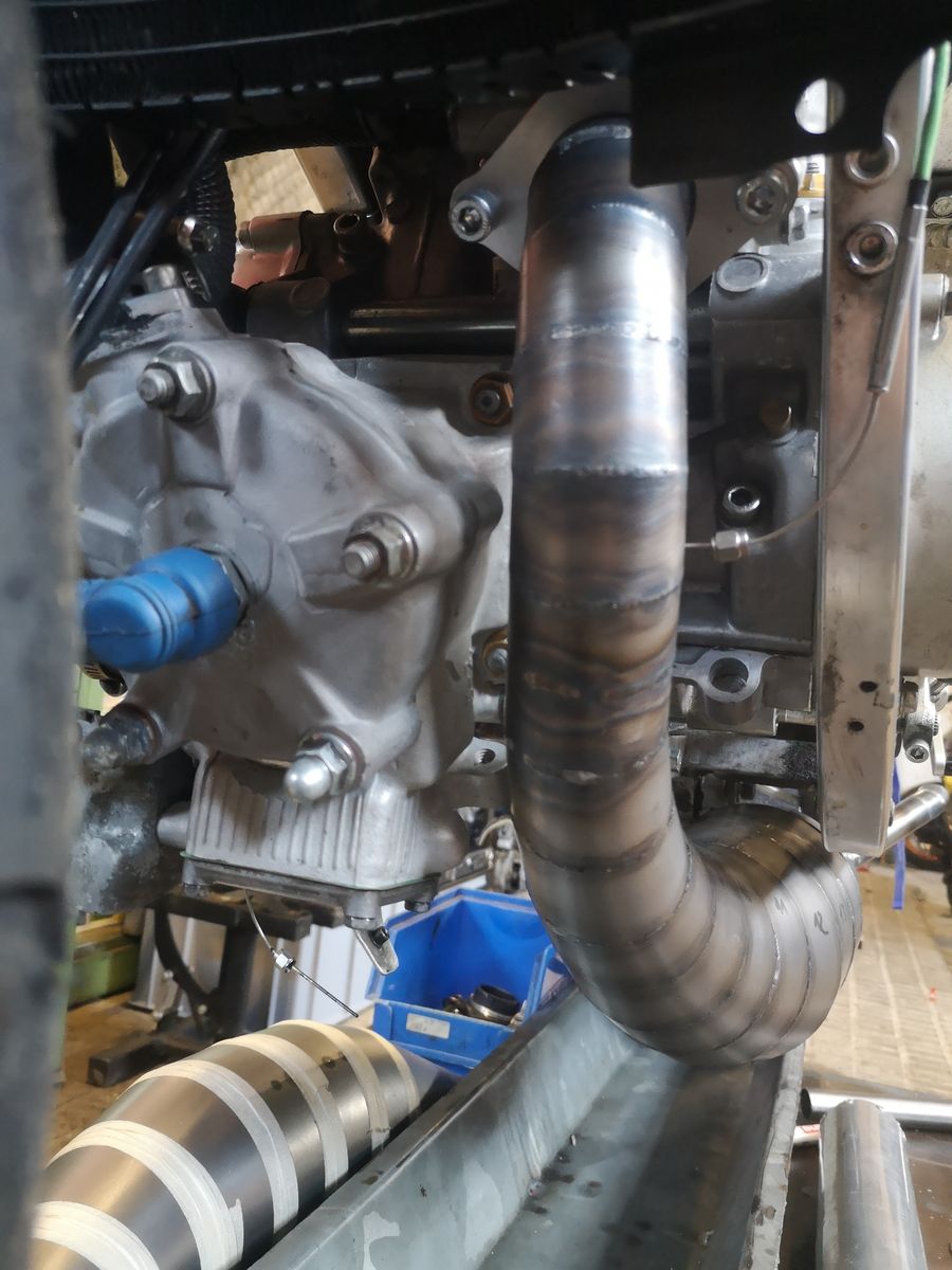

    Auspuff ist ein kompletter Eigenbau!
    Bezüglich Bedüsung liegt die große Abweichung wahrscheinlich an der Nicht mehr vorhandenen Abschirmnase am Düsenstock, der wurde vom Vorbesitzer beim polieren der Vergaserbohrung einfach wegrationalisiert. Das verändert die Druckverhältnisse im Schieberbereich massiv, leider zum Negativen, zum Glück hab ich die Vergaser überhaut noch ans arbeiten bekommen.

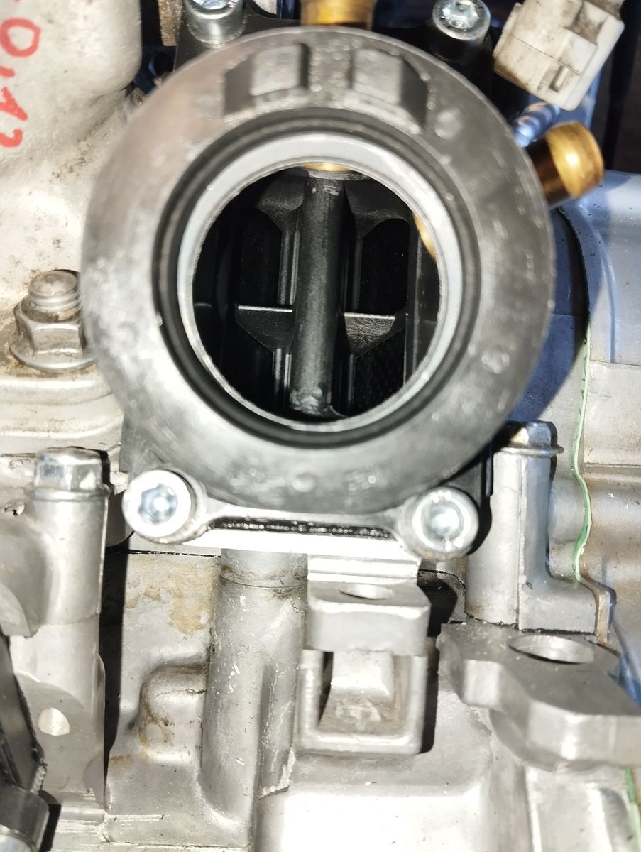

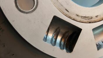

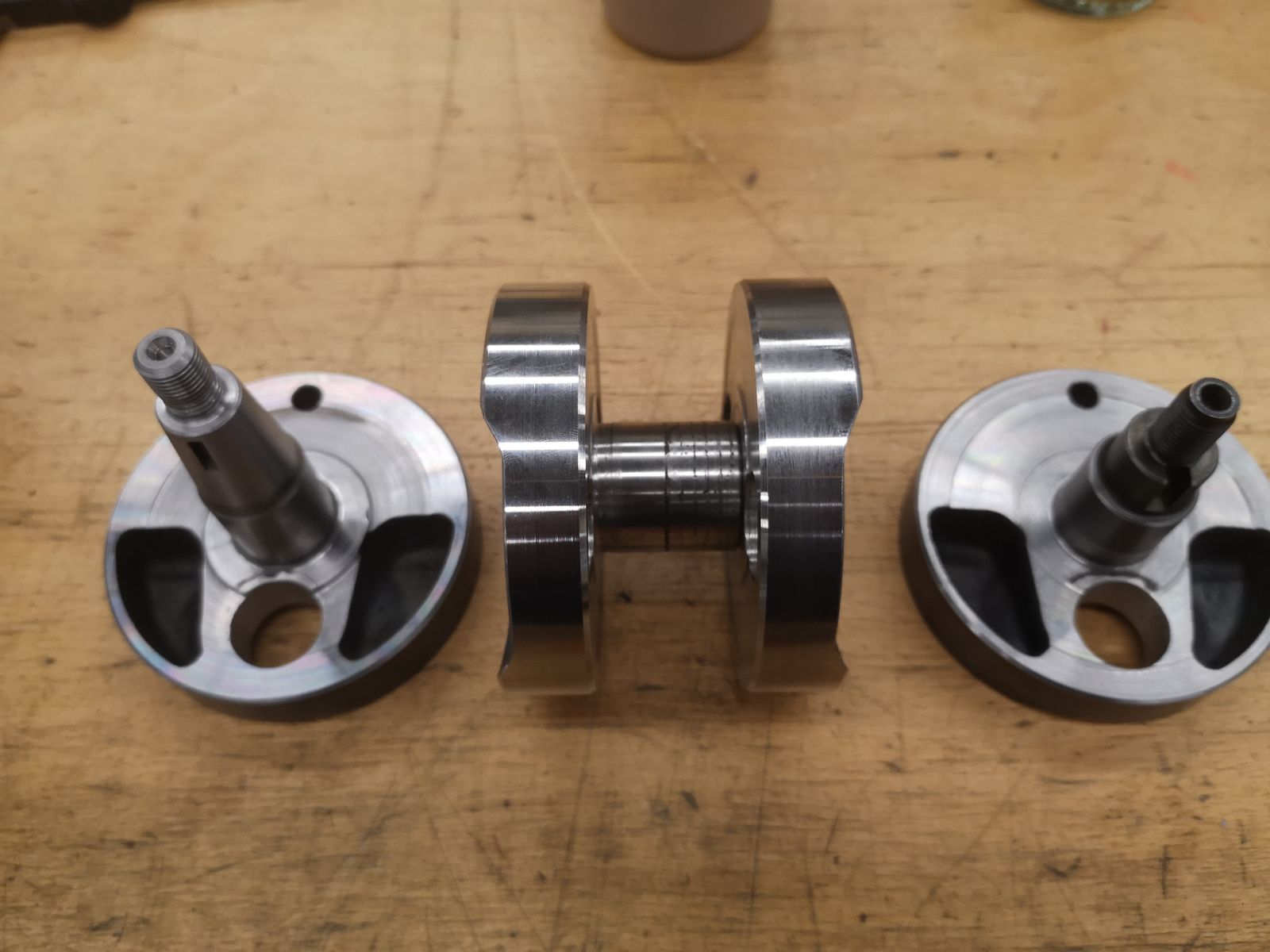

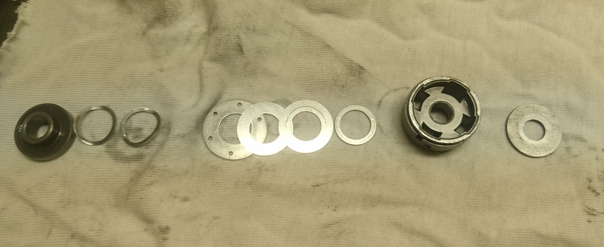

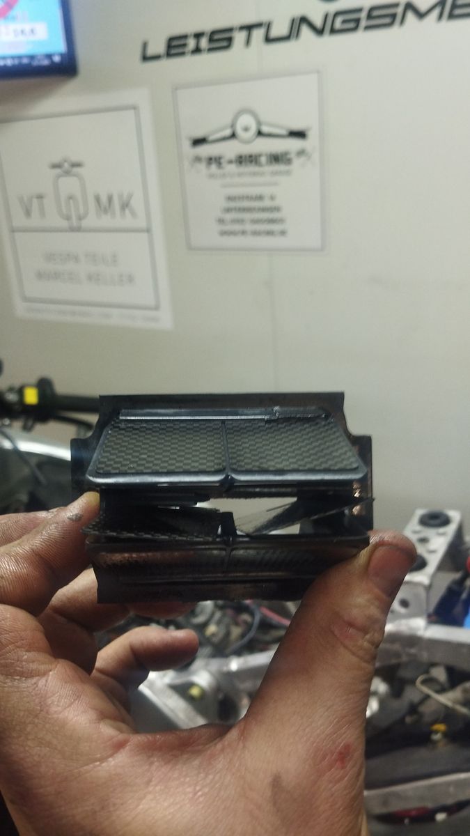

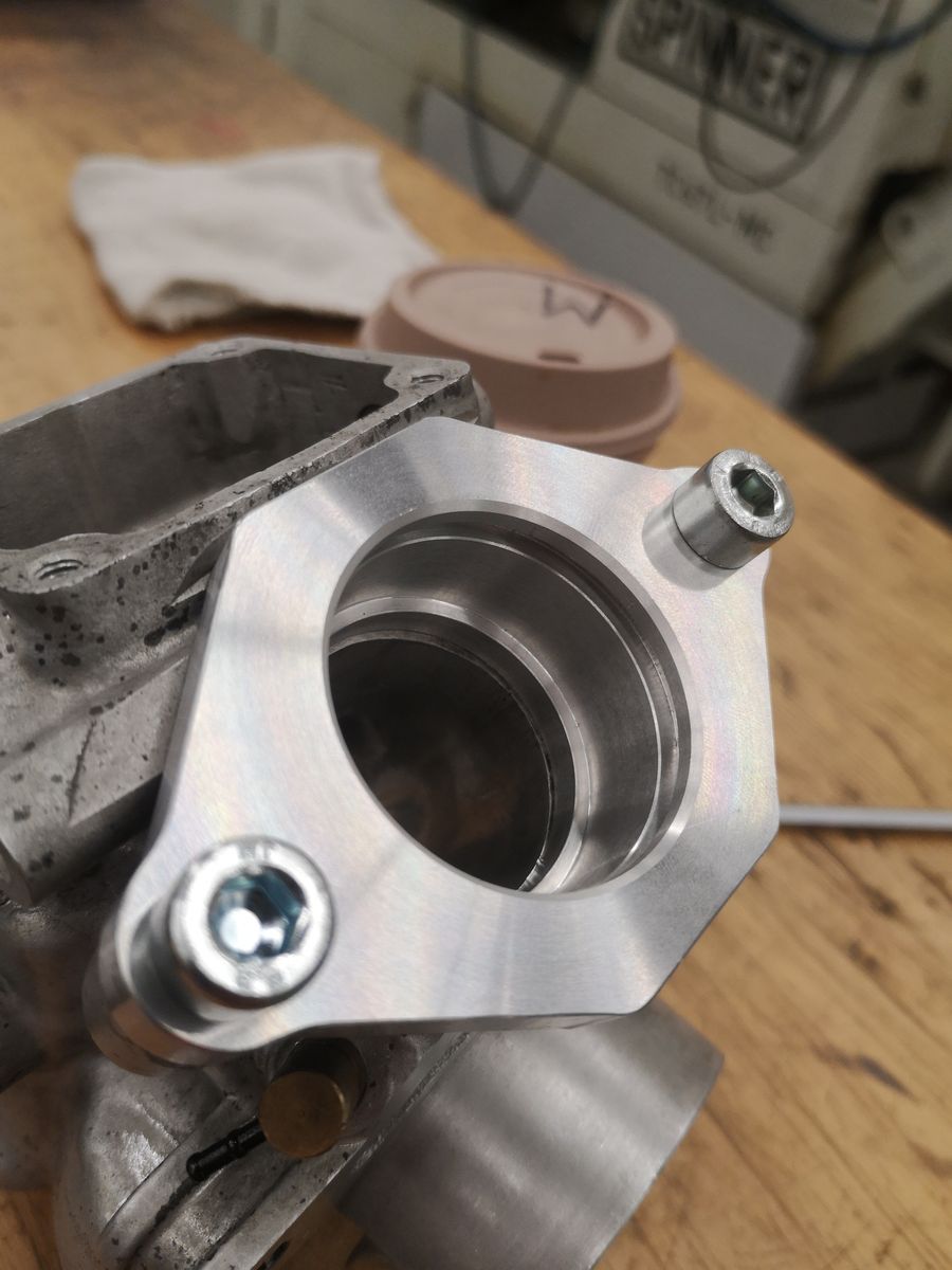

  • Membrane ist eine Vforce 3 Nachbau.

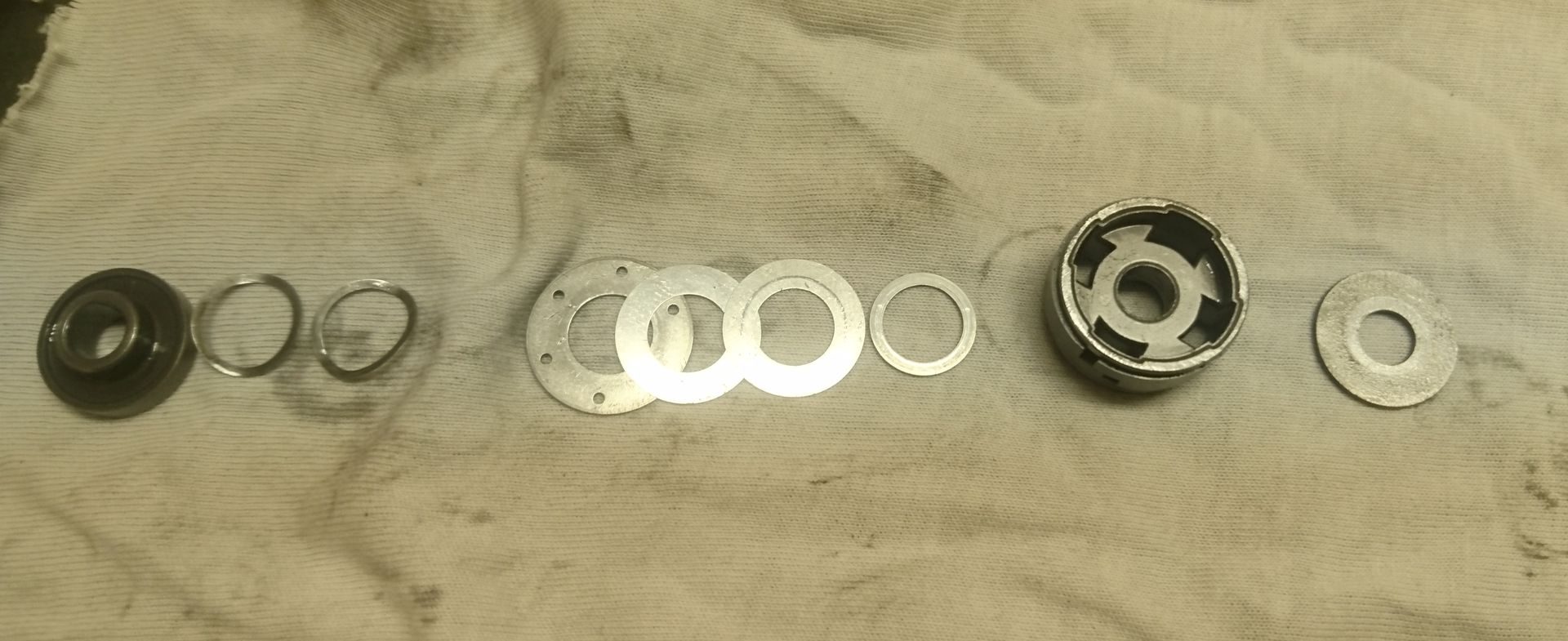

    Hast du dazu mehr Details? Das Motorgehäuse muss zur Montage bearbeitet werden?

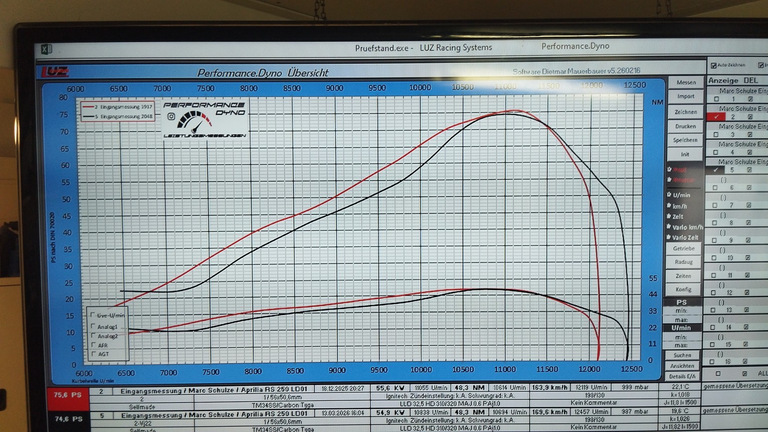

    Was denkst Du hatte den größten Einfluss bei der Drehmomentsteigerung, die Membrane und der Auspuff werden das doch bestimmt nur teilweise unterstützt haben, oder?

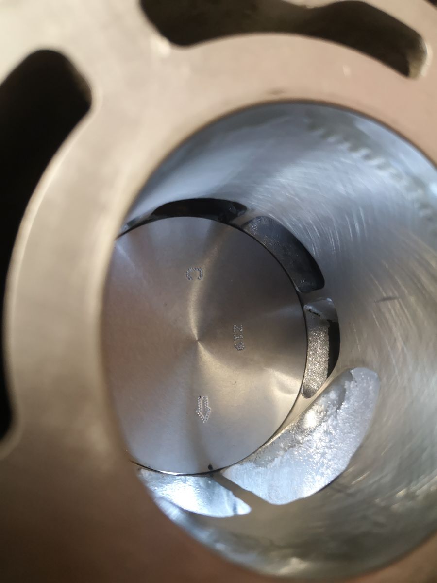

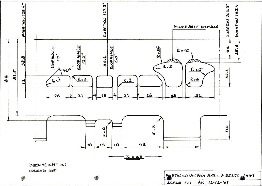

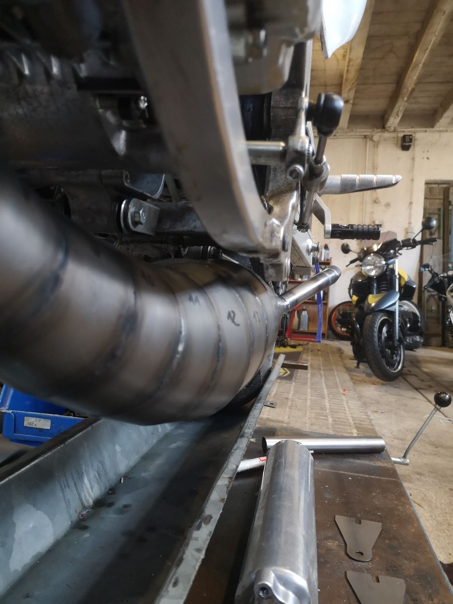

  • Das an einer Größe festzumachen ist schwierig. Im Prinzip hat das gesamte System einen guten Einklang und zueinander passende Schwingungen um den hohen Mitteldruck/Füllgrad zu erzeugen.
    Der Auspuff zum Beispiel war an Kamils Aprilia unbrauchbar. An meinem System wofür er gedacht war, funktioniert er sensationell. Der Auspuff braucht einen harten starken Abgasimpuls um gut zu funktionieren. Das wiederum muss die Auslasskanalgestaltung Gewährleistung. Heißt Scheunentor und ein Recht geradlinige Auslassoberkante.

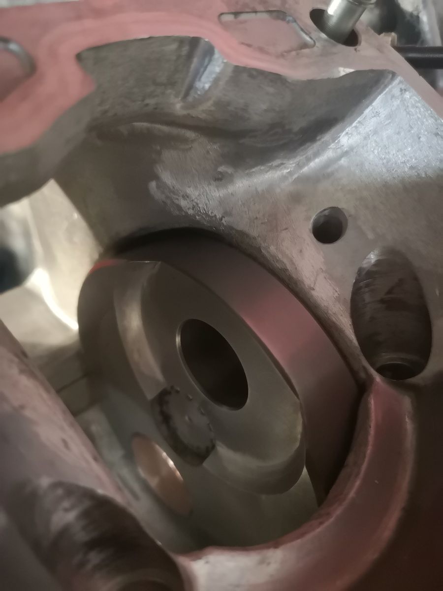

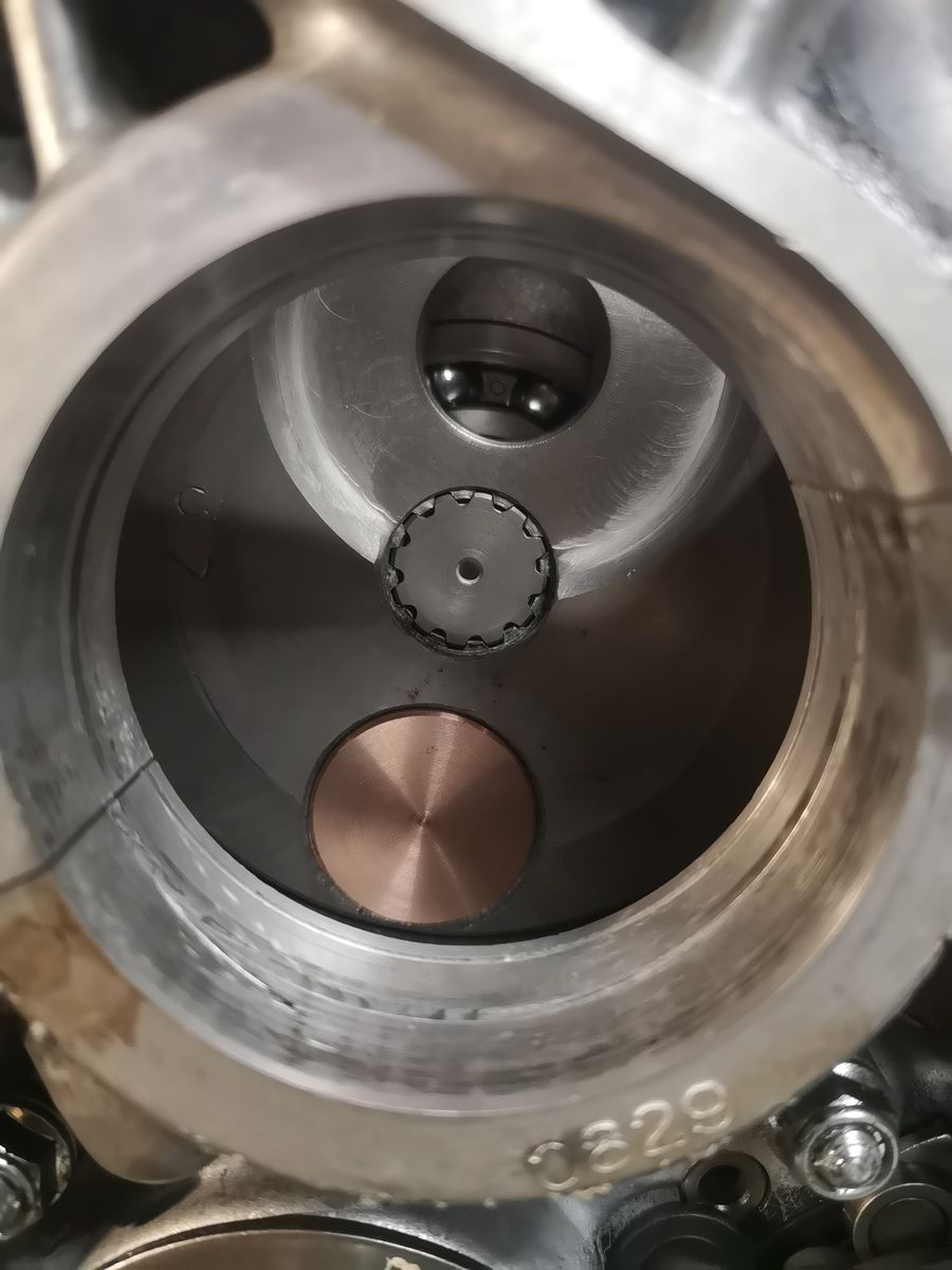

    Das ganze muss dann noch irgendwie gefüllt werden. Da braucht es mächtig Überströmer Querschnitt. Das dann noch genügend Gasgeschwindigkeit zustande kommt muss das Kurbelgehäuse kompakt sein und die Überströmertaschen am Fuß Verhältnis klein ausfallen.
    Daher Vj21 Zylinder, Beste Basis in meinem Augen.

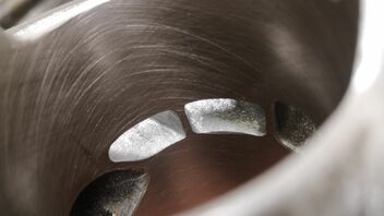

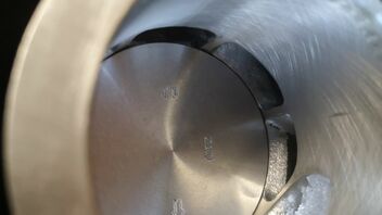

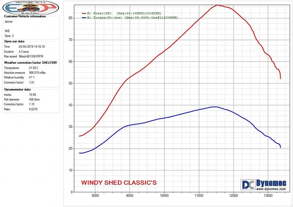

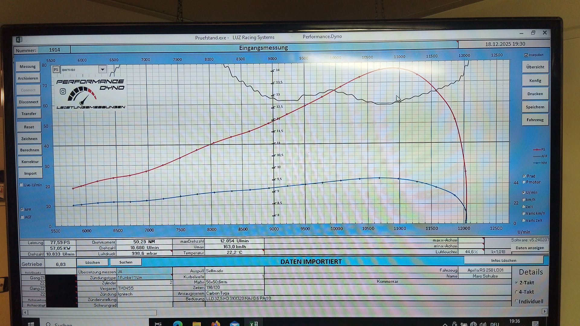

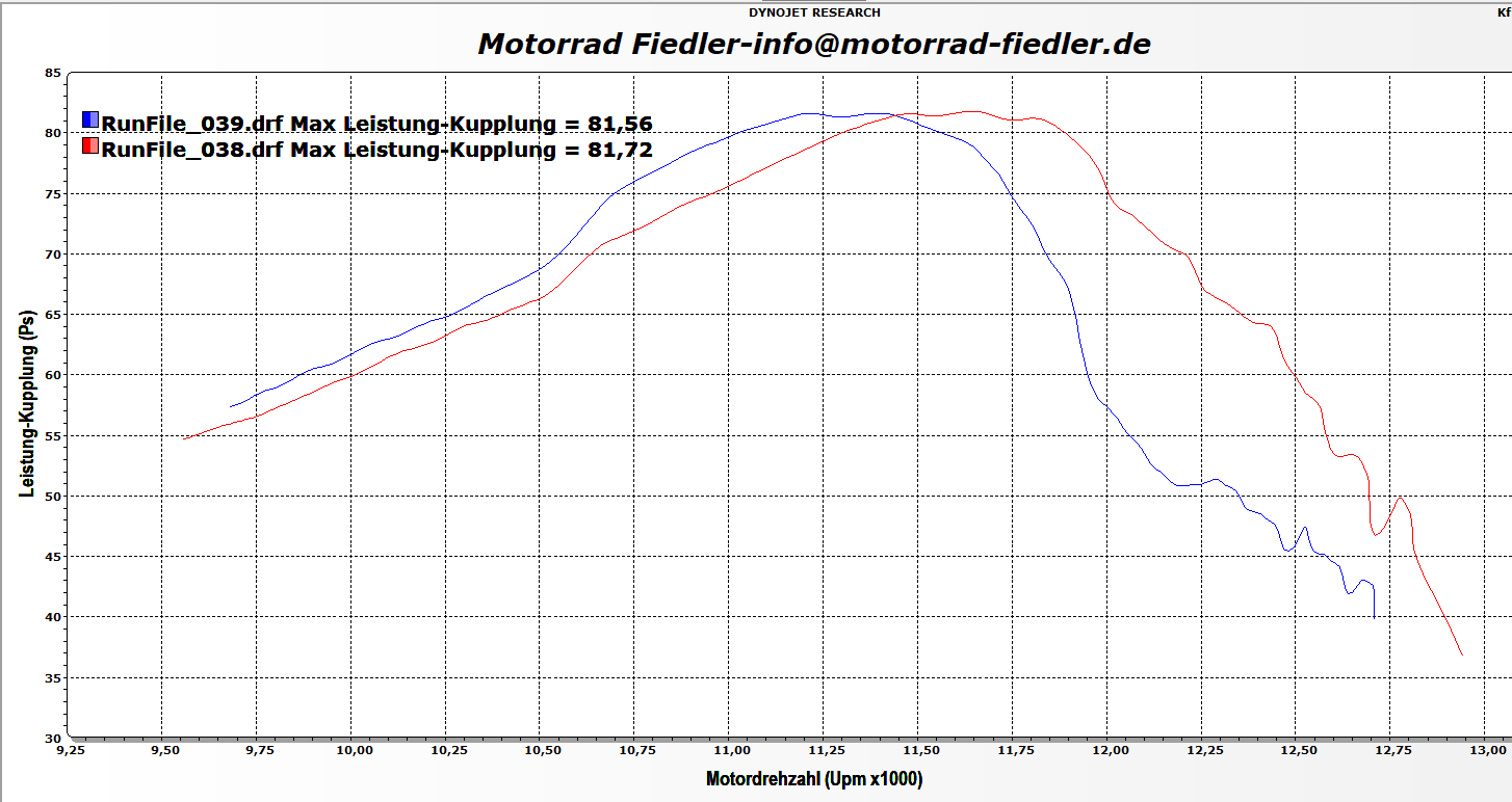

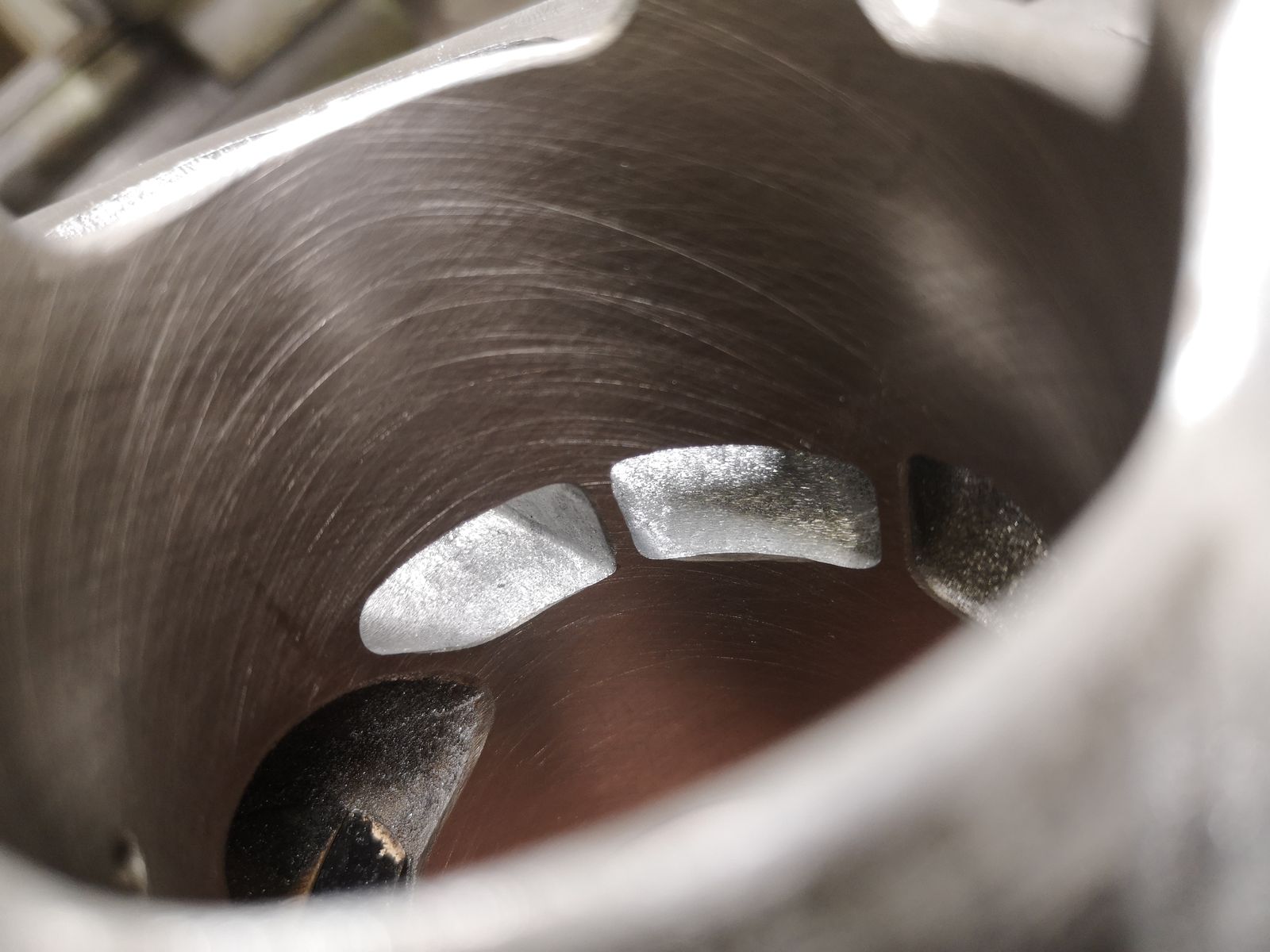

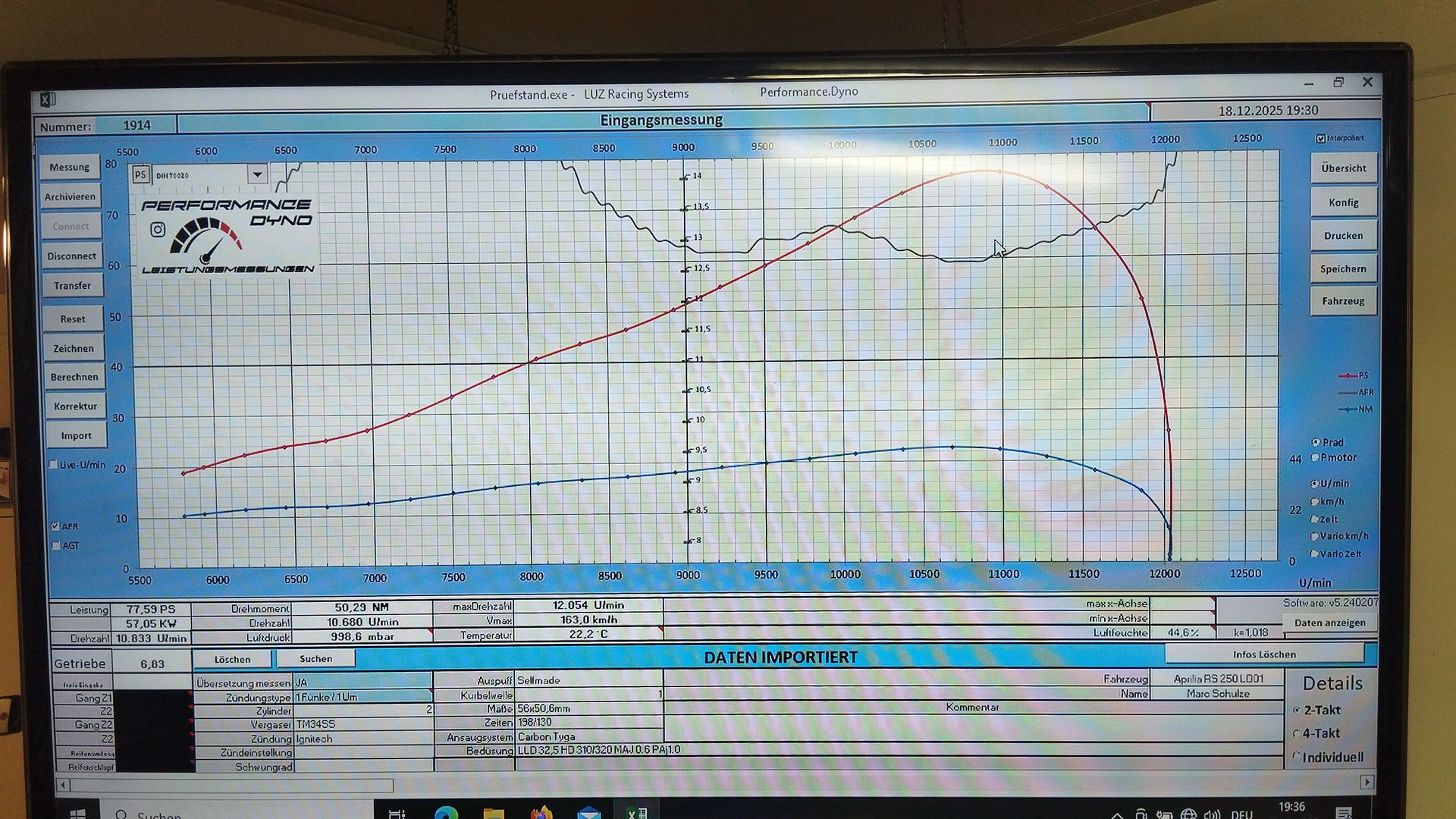

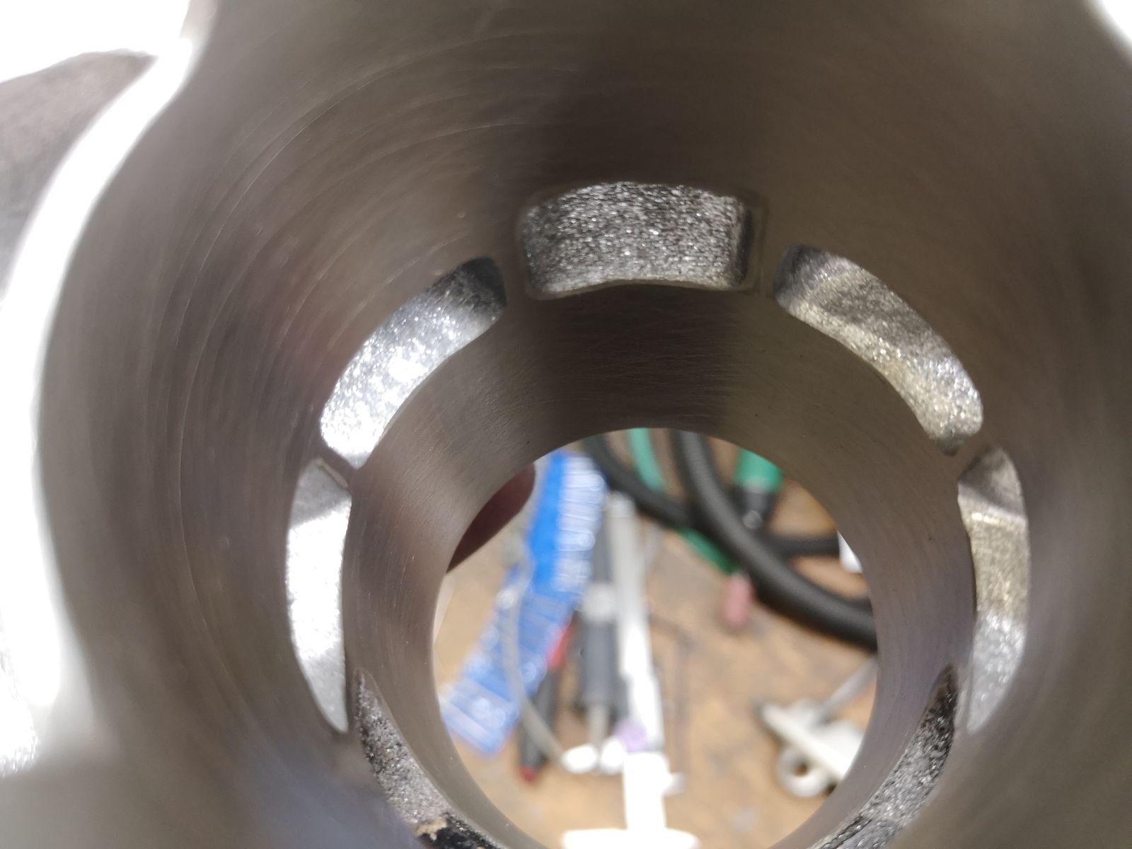

  • Hallo Jungs, da ich auf dem stehenden Zylinder ein Klemmer hatte, hab ich als Zwischenlösung ein Vergleichbaren Satz vj22 Zylinder draufgesteckt. Selbe Anbauteile, QS und Ignitech Einstellung, selbst die Vergaser sind gleich bedüst. Das Ergebnis überrascht mich nicht. Die zu großen Überströmertaschen und die allgemein zu großen Überströmerfläche sorgen im Vergleich für schlechteren Durchzug übers ganze Band.
    Die Stärken des vj22 Zylinders zeichnen sich schon ab, er will nur obenraus richtig Leistung erzeugen, heißt mit mehr Drehzahl und kürzeren Auspuffanlage könnte er bessere Performance liefern als der vj21 Zylinder.
    Nur noch mal als Grundlage. Beide Zylindertypen sind massiv bearbeitet.
    Halt so gut es ging gleiche Breite des Auslasses, selbe Steuerzeiten und die selben Schieber. Beim vj21 sind zusätzlich die Überströmer abgestuft mit 130° am A-Kanal und 127° die restlichen B/C.
    75ps am Rad haben beide mehrfach hintereinander gebracht. Nur der vj21 hatte spitzen dabei von 77,6Ps am Rad, das hat der vj22 Satz nicht geschafft.

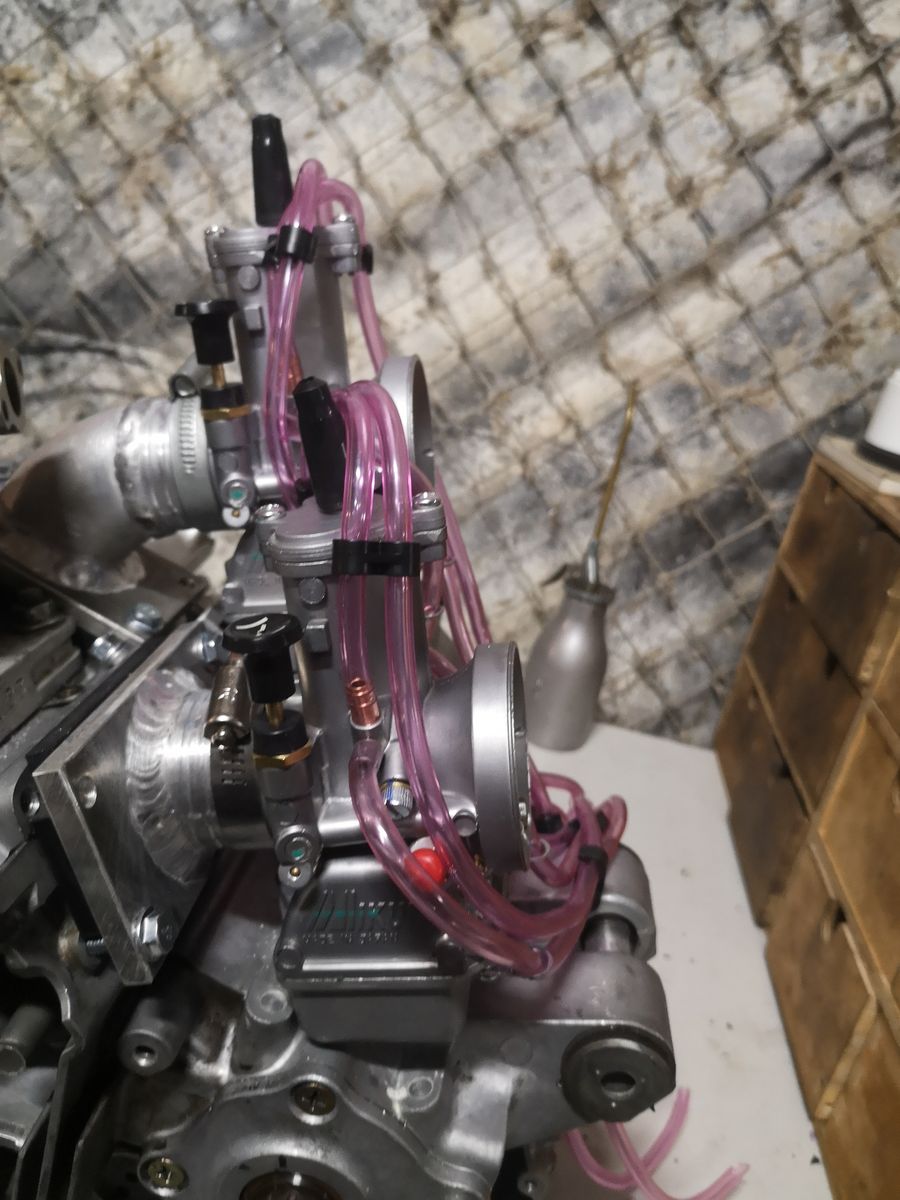

    Als nächstes werden 38er Vergaser probiert, mal schauen ob das mit vj21 Zylindern schon für 80ps reicht, ansonsten müsste man wohl das Drehzahlband nach oben verschieben, durch einen kürzere Auspuffanlage, da ist ja noch reichlich Luft.
    Interessante Sache, Vergleiche sind immer spitze! :thumbs_up_medium_dark_skin_tone:
    Was meinst Du, könnte man das Band beim VJ22 Zylinder in den mittleren Drehzahlen mittels dezenten Fußdichtungs-Restrictor (Luftmengenbegrenzer) verbessern?
  • Ich denke das hier gezielter Einsatz von JB-Weld in den Überströmertaschen Abhilfe schaffen könnte.
  • Ja Haftmetall wäre auch was, ist bloß die Frage wie lange das Zeug an Ort und Stelle verbleibt und nicht mit der Zeit auf Wanderschaft geht.
    Nur für mich zum Verständniss: Dein Kurbelgehäuse ist VJ21 oder V22?
    Die Frage drängt sich trotzdem auf, ob die VJ22-Zylinder so eine ähnliche Kurve auch könnten, wenn der Auspuff passt.
    Prinzipiell könnte man doch mit dem Diffusor die Gasgeschwindigkeit korrigieren und somit den Vergaser mehr oder weniger stark antreiben.
    Ich werde im Sommer mal eine zerlegbare Birne bauen und verschiedene Diffusorkonturen bei gleicher Resonanzlänge gegeneinander testen.
    Interessieren würde mich halt die beste Fahrleistung bzw. das größe Integral in der Leistungskurve zw. 7.000-12.000 U/min.
    Mal sehen ob das was bringt, aber hinterher weis man mehr.
  • „Der passende Auspuff“ wäre auch mein Gedanke. Zum Beispiel meine alte Jolly für die 21a hatte auch andere Dimensionen als die alte Jolly für die 22b. Ob neben den Überströmern auch die Steuerzeiten zwischen 21a und 22b Zylinder unterschiedlich sind, kann ich leider nicht sagen.
