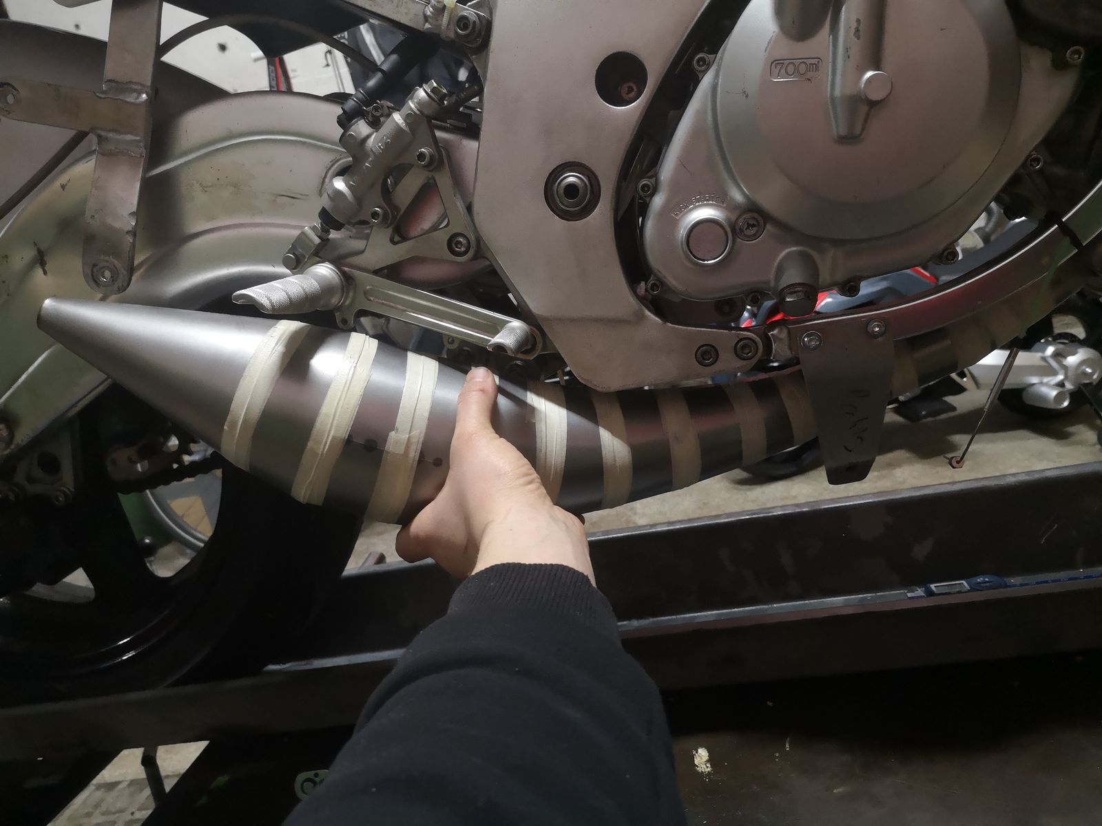

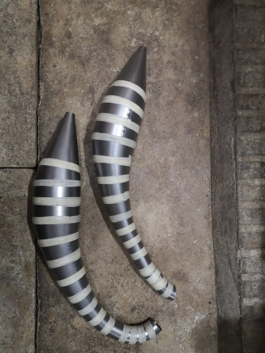

Die Resonanzkörper sind nun alle soweit fixiert um die Verlegung zu prüfen.
Resonanzlänge bis Mitte Konus ab Kolbenhemd ist 76-78cm!
