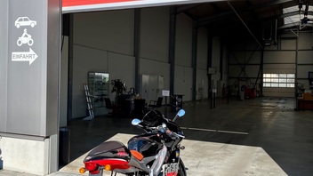

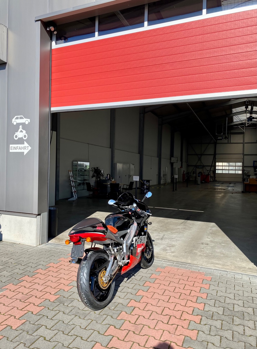

erstmal 2000km einfahren
Nix da, vorgestern schon eingefahren - ein Mal um den Block und anschließend direkt Performancetest
Lief ziemlich kacke. Ziemlich mager im Leerlauf und Teillast, nur mit Choke….magische Hürde bei 5krpm, kaum zu überwinden…
…in einer Nacht- und Nebelaktion wurde der Vergaser nochmals zerrupft, geultraschallt, jede Düse auf Durchgang geprüft, Teillast um eine Kerbe angefettet …
…lief besser aber immer noch dieses fiese Loch bei 5krpm…
…bei einer erneuten Überprüfung der AS habe ich festgestellt, dass ich dieses besagte Steuergerät verbaut hab, wo die Zündung im Bereich 5-6krpm gegen 0 Grad zurückgefahren wird…
… nach Entfesselung der CDI konnte ein brauchbares Ergebnis produziert werden, obgleich ich der AS noch nicht traue.
