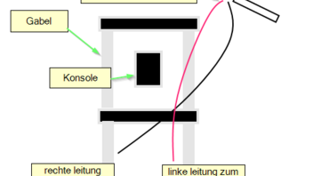

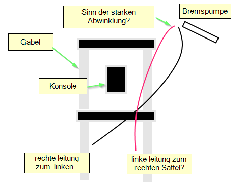

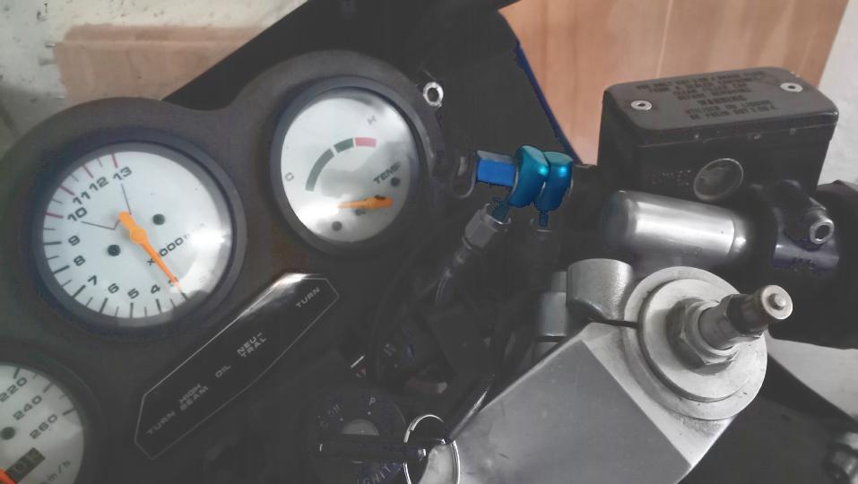

    Drum hatte ich auch Anfang der Woche im Tipps gebeten, wie die Leitungen genau im Cockpit verlaufen. Vlt hätte ich zur Klarstellung meiner Frage folgendes Bild beifügen sollen:
    Mein Problem beim provisorischen Verlegen war immer, dass wenn ich linke Leitung nach links anschlage, geht es Richtung Konsole und man müsste die linke Leitung scheuergefährdet darum herumbiegen. Vlt geht es so wie im Bild, aber irgendwie gefällt mir das auch nicht

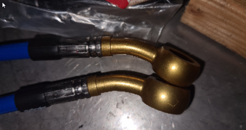

    Ich hatte ja erfolglos bei probrake gefragt, warum die Banjo-Nippel so stark abgekröpft sind. ich hätte bei individueller Bestellung den Abgang gerade gemacht. Ich finde, die Frage, wie die Verlegung gedacht ist, ist berechtigt. :grinning_face_with_big_eyes: Wie schon mal gesagt, wenn man viel Zeit und Lust auf try and error hat, stört das vlt. nicht. Ich mag halt nur mit dem Schrauben beginnen, wenn eine Lösung auch wahrscheinlich ist. Sicher bekommt man die Leitung irgend wie hin, dass es bremst, aber....

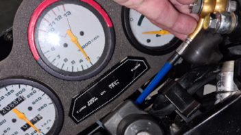

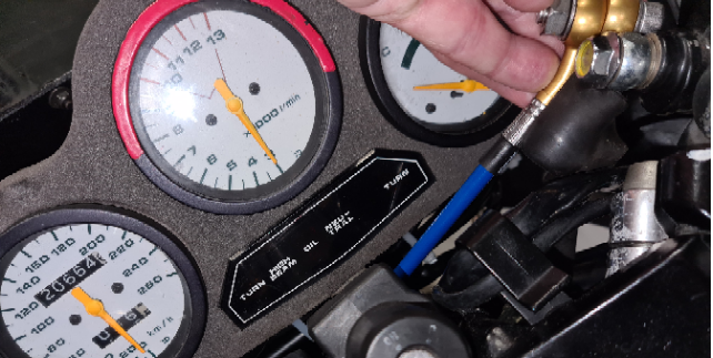

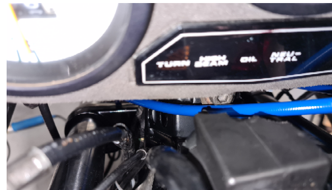

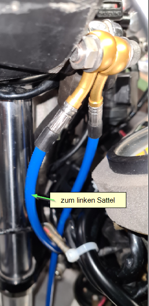

  • Nachtrag:
    wenn man bei der starken Kröpfung der Banjos die linke Leitung nach links legt:
    müsste man über der Konsole bleiben
    Dreht man das Ganze um:
    ...kommt man mit der linken Leitung unter der Konsole durch, aber gefallen tut mir das auch nicht. Wie und wo es scheuert, wenn es einfedert und/oder der Lenker eingeschlagen ist, kann man erst feststellen, wenn alles verbaut ist

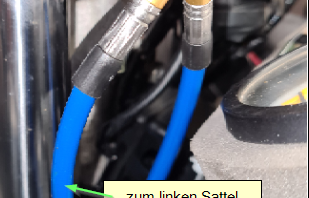

  • Ich kann dir gern Bilder schicken wenn mein Möppi vom TÜV zurück ist. Wird dir aber vermutlich nicht viel nutzen weil bei mir vorn alles anders ist. Gixxer Gabel, keine Blinkerhalter am Geweih, digitaltacho usw.
  • Du musst Dir nicht so viel Mühe machen. Mir wäre schon geholfen, wenn Du kurz sagst, ob bei Dir die Banjos auch so stark gekröpft sind und wie es dann mit den Leitungen grob weiter geht.
    Hast Du auch keine Fixierung mehr auf dem Weg nach unten?
    Ich würde entweder auf die Dreier-Lösung zurück oder die beiden Banjos gerade nach unten führen und die Leitungen bis Mitte zwischen den Gabelbrücken zusammenbinden.
    Der Verlauf auf Bild 3 in Antwort #25 oben sieht doch nicht gut aus! Und als TÜV-Prüfer hätte ich meine Zweifel, ob ich das durchgehen lasse!
